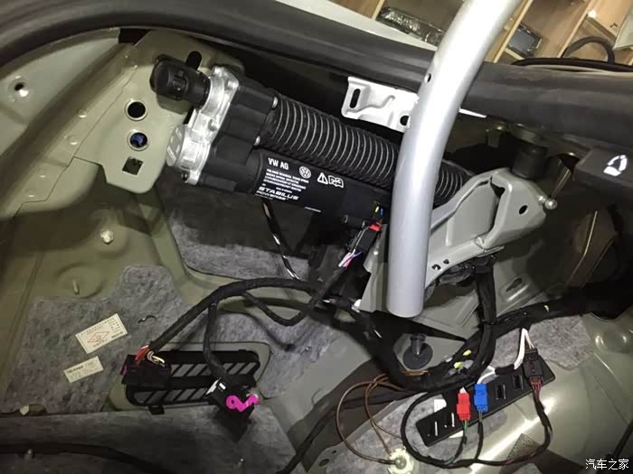

开拆,,,

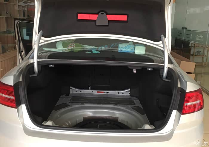

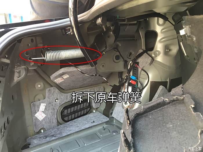

原车后面的拉簧

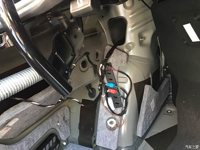

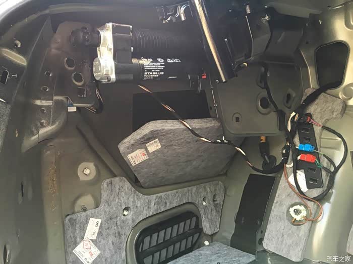

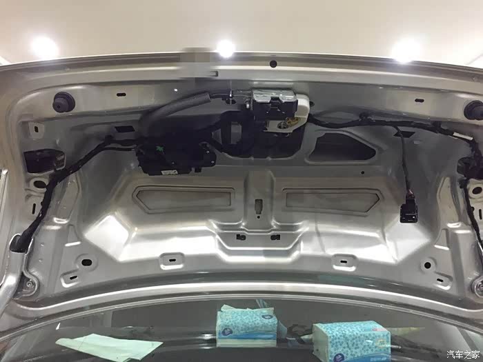

电动撑杆原装位置 位于后备箱左侧
过程很坎坷,功夫不负有心人。
经过多次测试,用于完美搞定。
感谢师傅们这种专业精神。

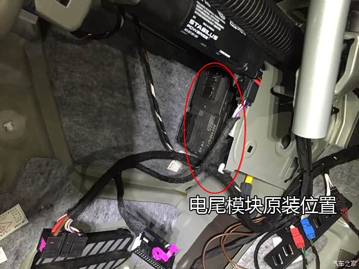

电尾模块原装位固定

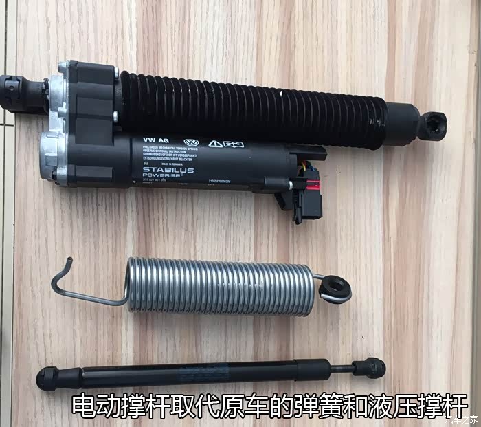

电尾的核心部件,电撑杆。
斯泰必鲁斯生产的,一家专业做电撑杆的厂家。
质量必然是

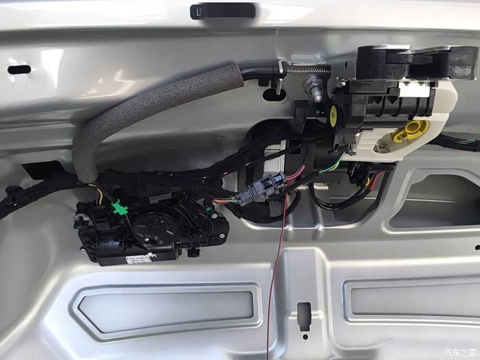

原车的液压杆和拉簧统统去掉不需要了

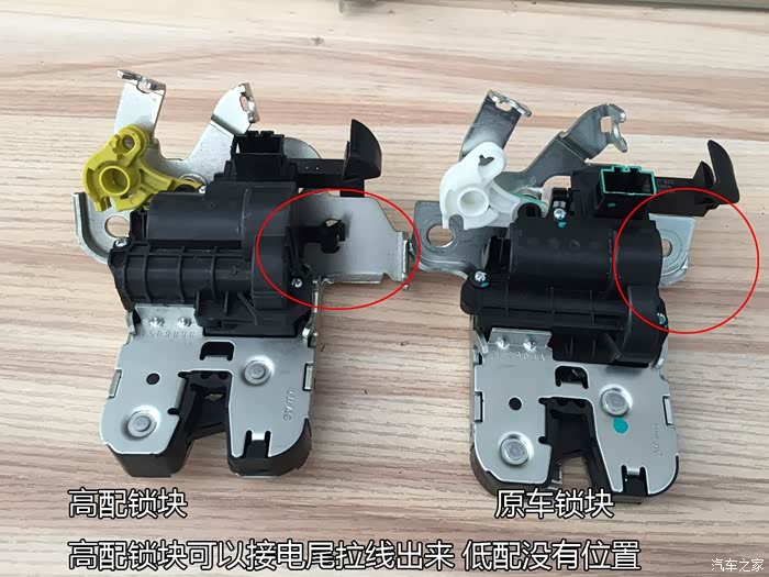

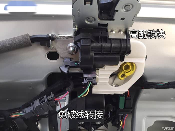

高低配锁块

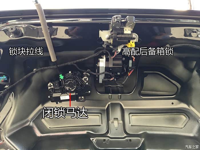

后备箱上布局 都有原配位置
大众很厚道,但其实也是为了节省费用吧。
低配车都有原装位的。
闭锁马达拉线与锁块相连

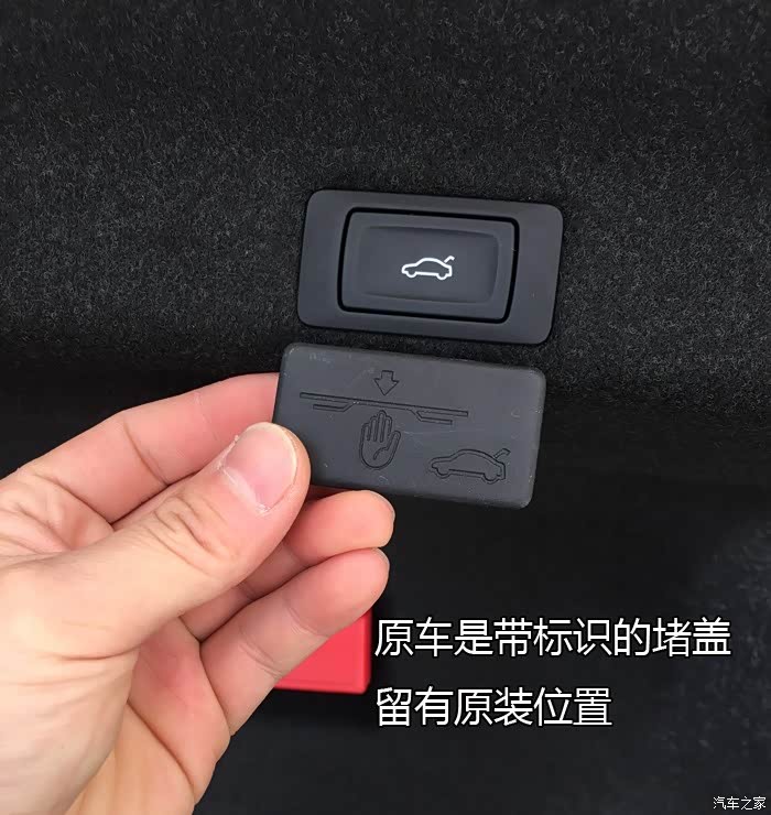

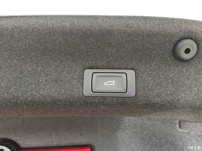

电尾门开关
按一下 后尾门关闭
中途按一下 后尾门立即停止

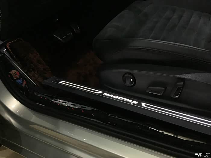

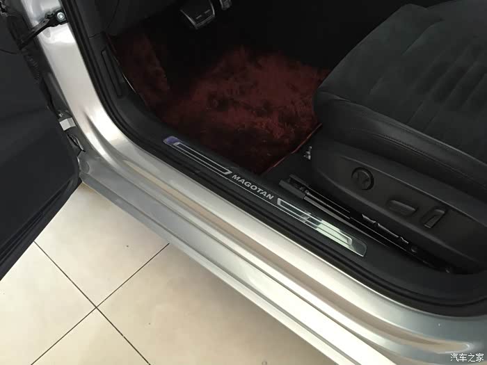

迎宾踏板篇

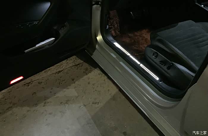

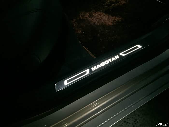

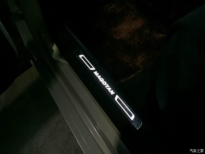

迎宾灯开始

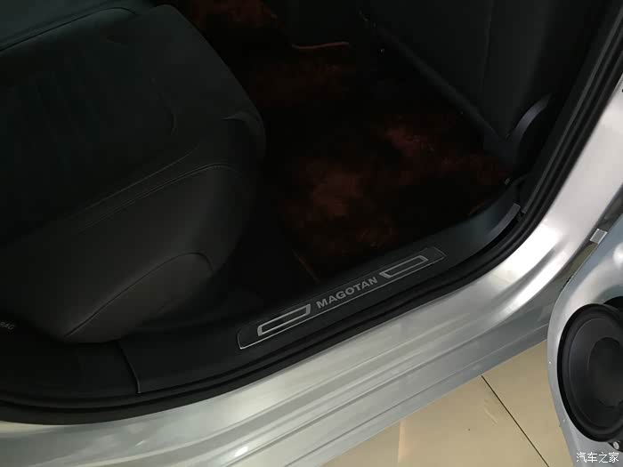

原车就是装饰条 没有灯的

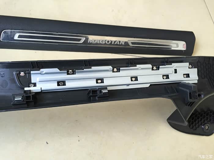

提车时候就想加的配置,,经过漫长等待终于淘了一对门槛条。
原厂迎宾灯
前后的门槛条是连在一起的 很长很长
门槛条的线是和门板上的灯接到一起的
所以需要拆喇叭。。过程很繁琐。
拆喇叭穿线到车门模块上面。
为的就是让开门点亮。

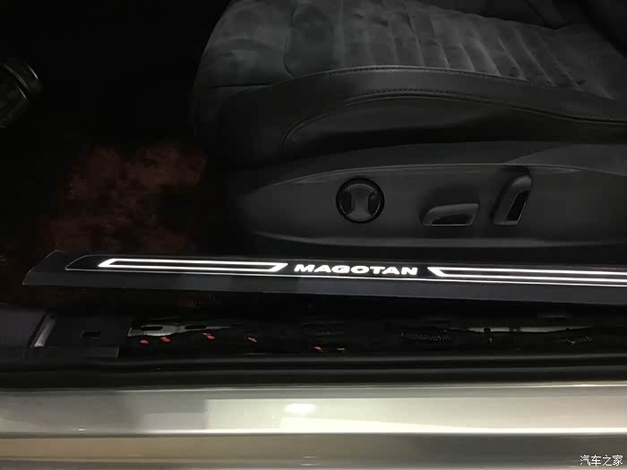

装好的效果
是不是档次瞬间提高。
渣渣像素,请不要介意
不过效果真的是 大拇指。。。迎宾灯完美搞定。

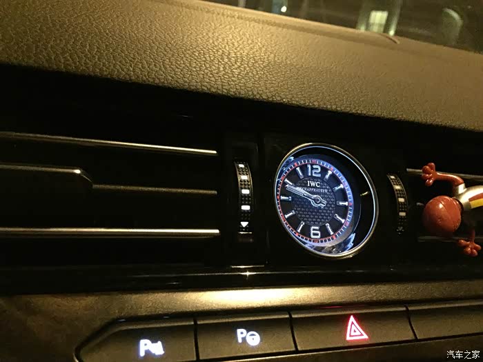

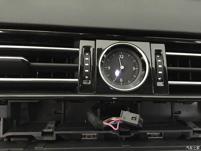

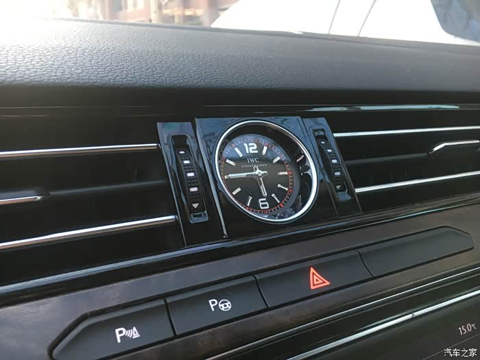

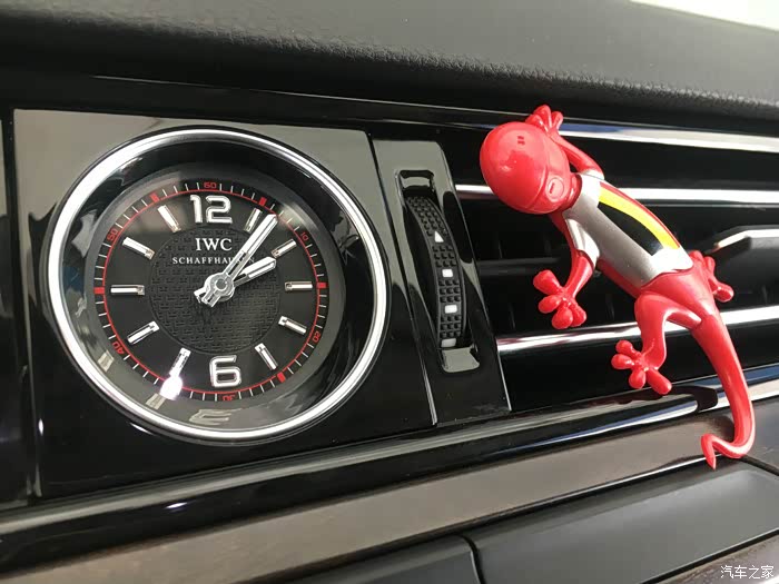

IWC 万国表篇
高大上 装xxxxxx利器。哈哈
档次提高不是一星半点儿。
奔驰有的 大众照样有
多图效果

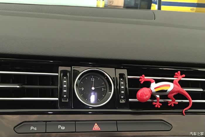

原车lowwwwww到极点

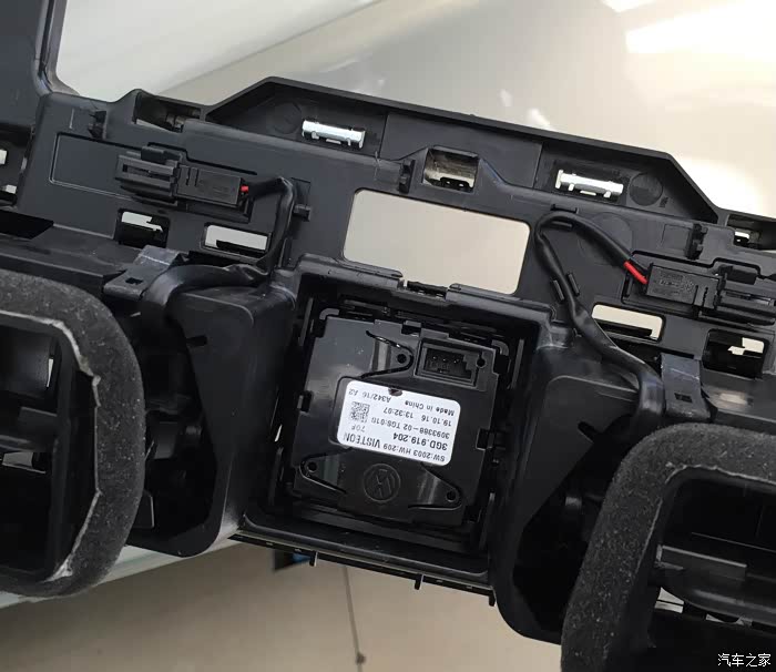

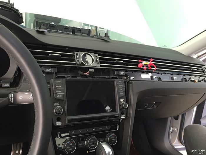

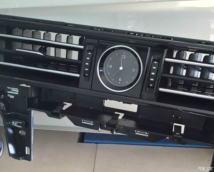

拆下风口 拆小表
大屏后改的。。。后期上作业哦。
原车

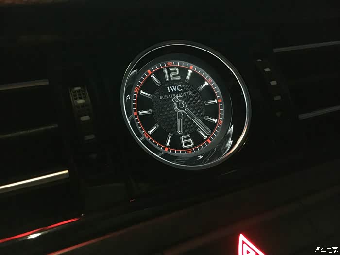

效果图
是不是很精致 哈哈
