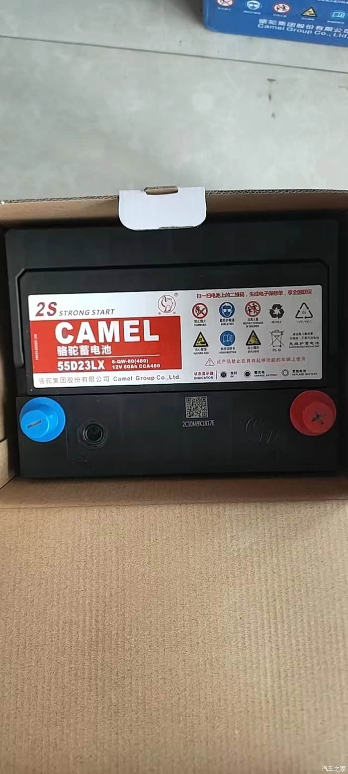

这是原车的电瓶,骆驼牌,原来的总厂制造,湖北谷城县石花镇武当路83号,不得不说电瓶的质量杠杠的。所以这次还想买骆驼的,联系了商家,

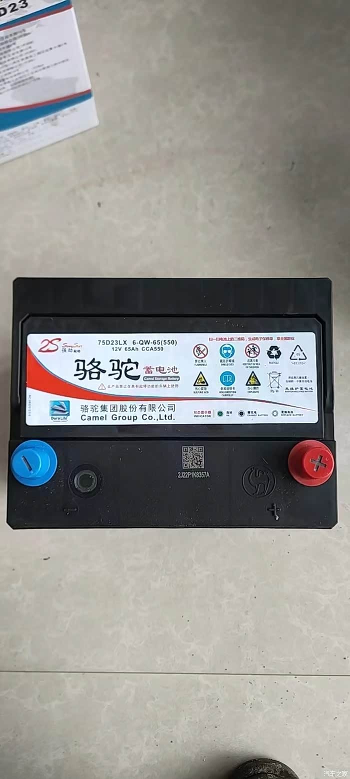

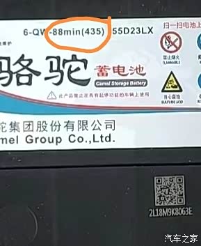

商家推荐了这款,要价400,从未换过电瓶的或者对电瓶不了解的伙伴们注意了,电瓶型号6-Qw-60Ah-550ccA,6指的是6格×2伏等于12伏,Q是起动电瓶,w是免维护电瓶,60Ah指的是电池容量,550ccA是冷启动电流量,88min只有40Ah,这款电瓶显然容量和电流值偏小。
商家又推荐了这款,容量正好60,而电流值却是480,并说以前的550就是现在的480,我在某东上查了一下,现在550的真的没有了,但感觉还是想要大一点的,至于为什么容量和电流量要比原来的大一点,就是电瓶以后会用的耐久一点,有的人换了电瓶总会说没有以前的电瓶耐用,就是型号小了。
最后,老板说想要电流一样,这是容量大了点行不行,价格吗多50元,当然就这个了,最后价格430。

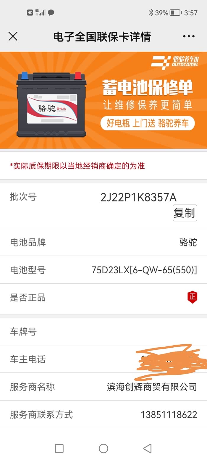

老板还帮我扫码领了保单,说明正品无疑了。保单上批号的第1个2是22年,J是月份ABCDEFGHJkLM代表12月份,J当然是9月了,22是日。

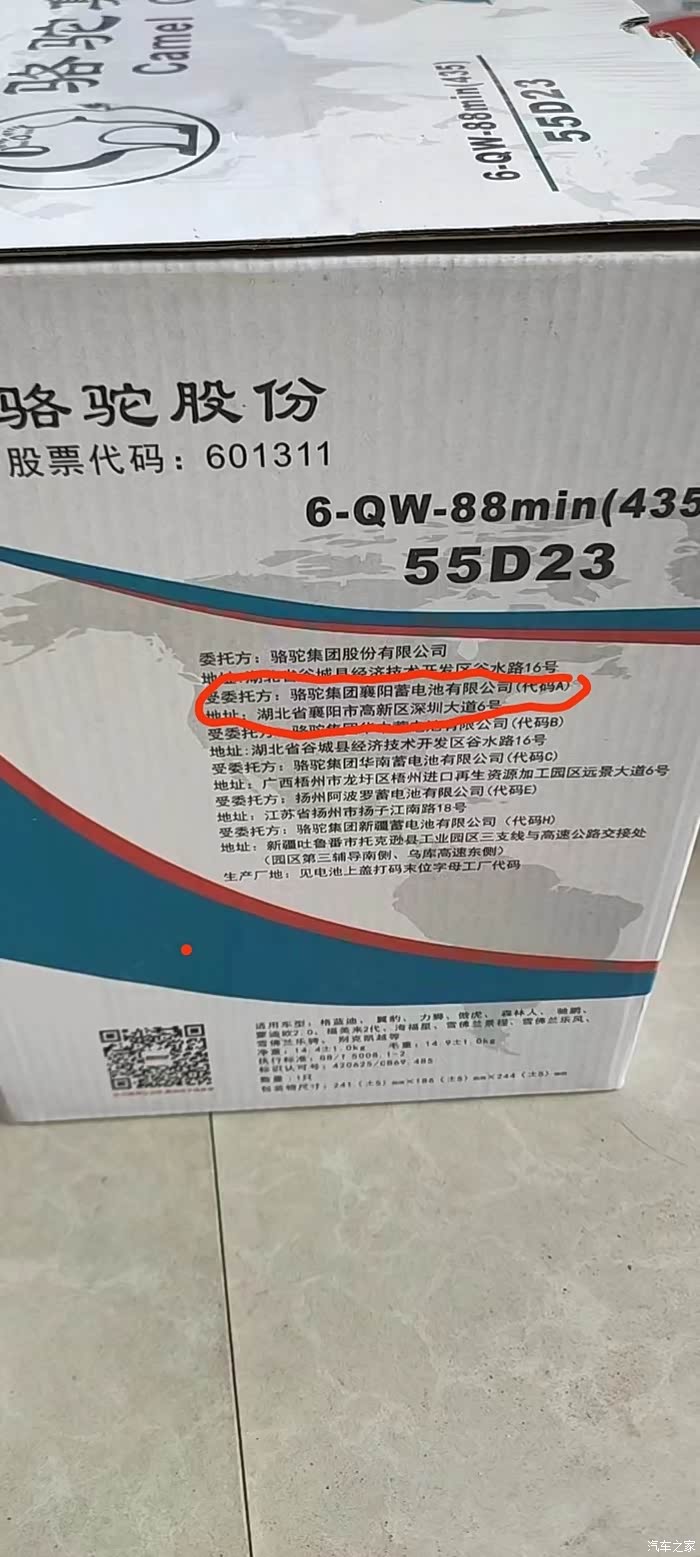

批号最后的A,指的是红色圈内的生产厂家,现在骆驼好象有很多股份有限公司的。
