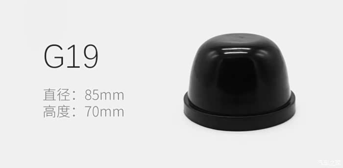

大灯密封盖×4(原厂密封盖加装led后会遮住散热风扇,导致散热不良)
汽车大灯防尘盖 车灯后盖 防尘罩 密封罩 软盖 汽车灯光改装后盖

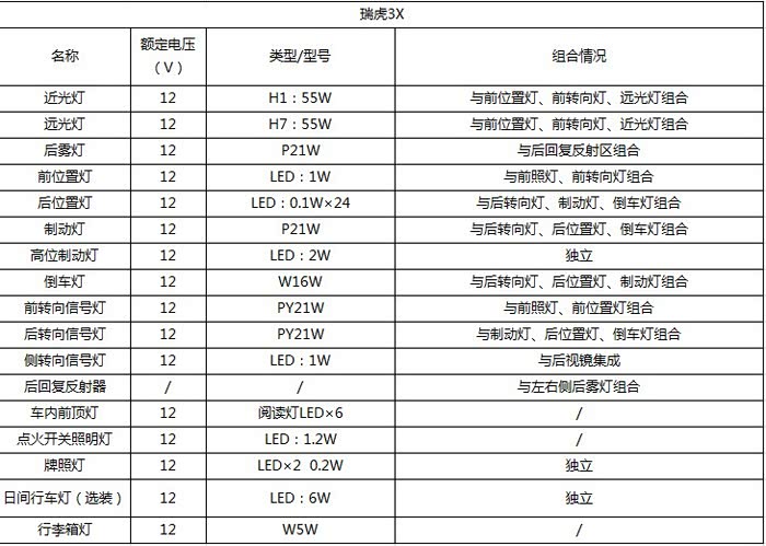

瑞虎3x灯光型号图

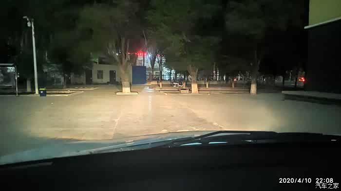

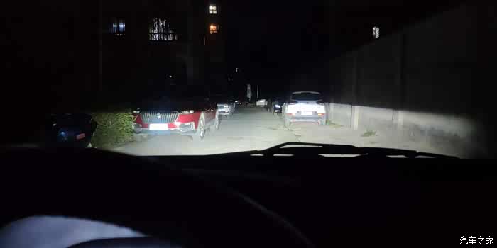

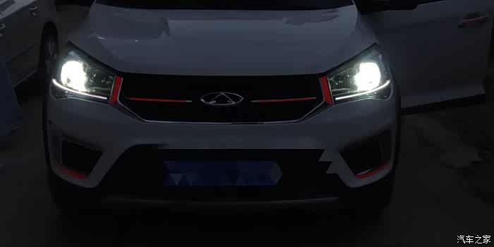

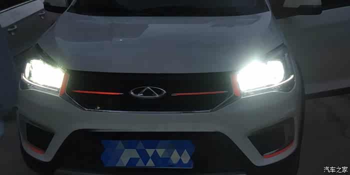

led近光正面实拍
led远光正面实拍

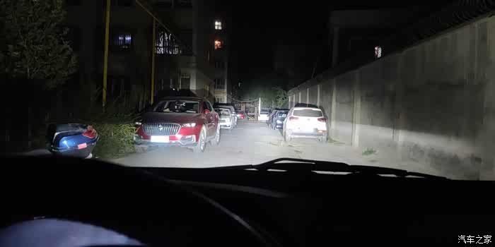

led远光
led近光,实际使用,近光不会照到前车以及对向来车驾驶室和后视镜
切线明显,左高右低

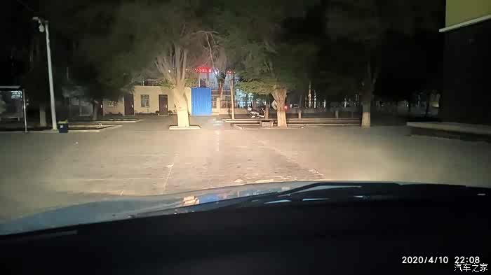

远光亮度高,照射远

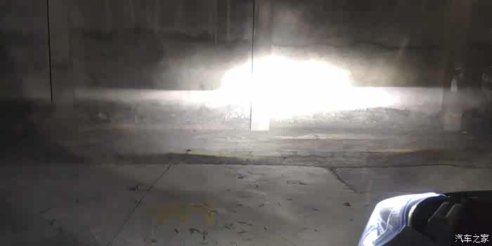

led远光

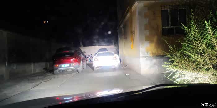

原厂卤素远光

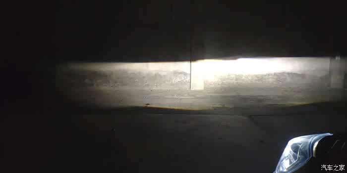

原厂卤素近光

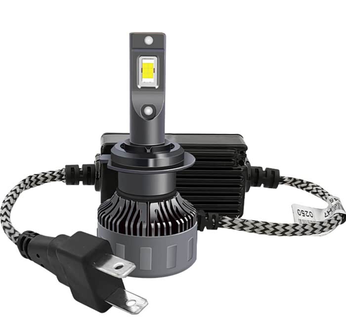

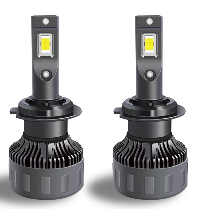

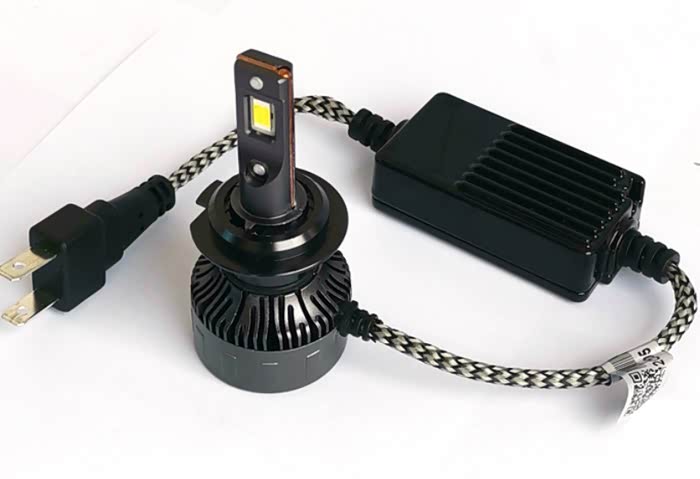

led灯珠
led灯珠
led灯珠图中有铜色的热管,尺寸也较大,散热也比较好,实际使用中也证明了这一点,散热对于led大灯是重中之重
大灯密封胶碗

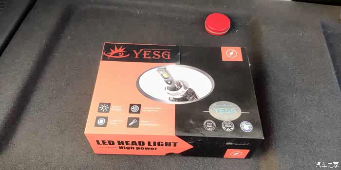

led灯珠包装
led灯珠
