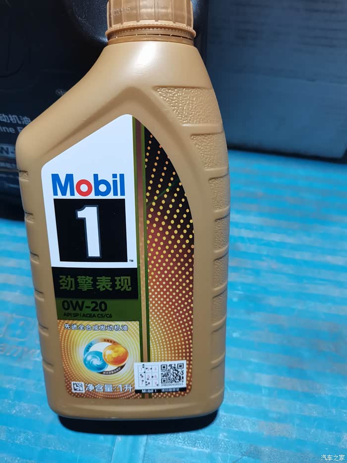

自己换机油及美孚纳米超金020体验

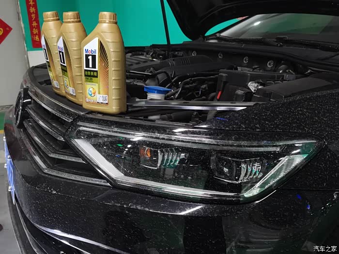

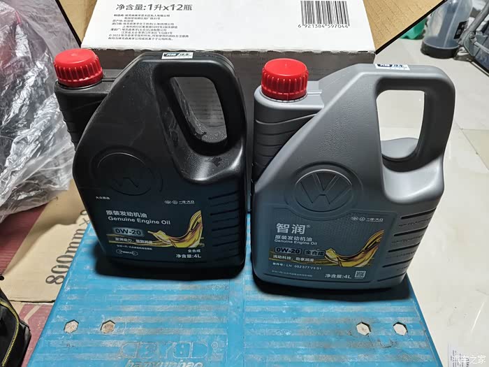

1、一汽大众机油要符合508认证020。
2、买车时候买的双保,用了2次,4S点给加的普通的020,后来自己买了高端黑桶更换,本次更换美孚纳米超金020!

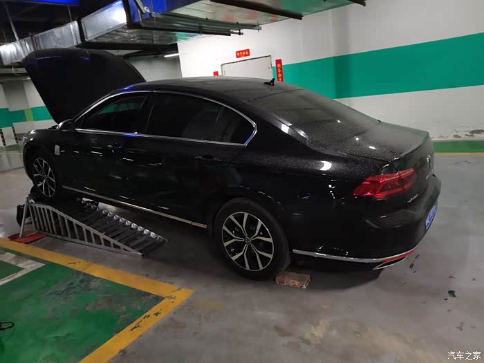

3、工具准备∶套筒,扭力扳手,油底壳螺丝垫片!因为上次换的时候换了机滤,空滤,空调滤芯,1月份换的,所以本次只更换机油!

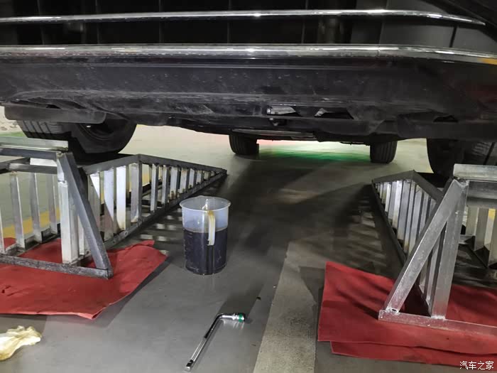

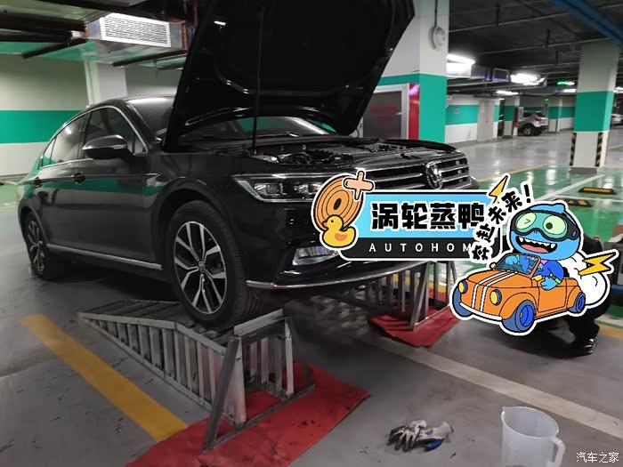

4、自己焊接的支架,很结实!长度2m,高度35cm,蹲着就可以更换机油!只不过开的时候要小心,别冲出去了!
5、放油∶自己换机油有的是时间,让它慢慢嘀嗒!嘀嗒到很干净可以!

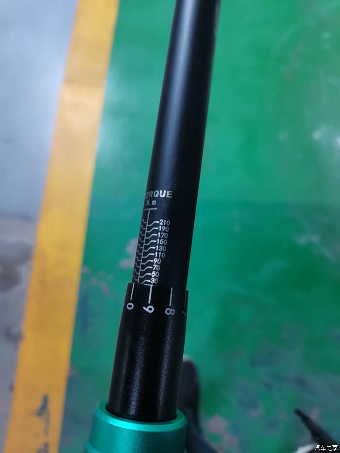

6、 油底壳螺丝换垫片,打扭矩!上次自己更换时候,手拧不动以后,用梅花扳手又拧了半圈!这次拆的时候,没费多大劲,轻轻一磕就下来了!以前4S店更换也不用扭力扳手,纯棘轮扳手往上拧,自己往下拆的时候很费劲!
油底壳螺丝扭矩要求30NM,手拧紧以后,上扭矩扳手又紧了3.5圈,才“嘀嗒”一声到达标准扭矩!有点不敢拧了到了第三圈,以为扭力扳手有问题,担心滑丝!看来多虑了,是自己上次手拧太松了!还是的有个扭矩扳手,太松了时间长了别震动掉了,太紧又担心滑丝。
标准扭矩30nm

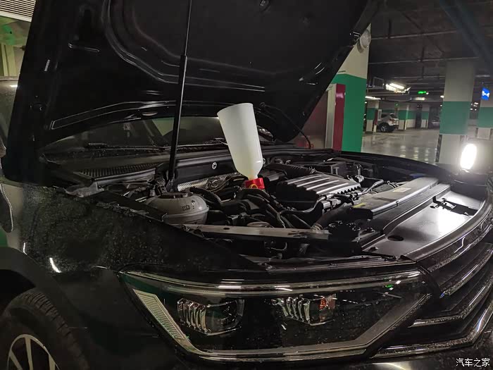

7、机油加注好以后,打火5分钟,检查没有漏油,收工!

9、使用过不同机油的体验∶
9、使用过不同机油的体验∶
灰桶是4S店双保套餐用油,体验很一般!冬天北方温度低,冷车打火以后等到怠速下来但是水温没到90,正常行驶时候,偶尔顿挫厉害,不够丝滑!灯红绿灯坐车里,明显感觉怠速座椅抖动,但是3000公里以后,整体丝滑很多。
黑桶是和上汽黑钻、奥迪至尊并列的高级蓝油,4S店更换需要加钱,网上自己买的用了几次,体感比灰桶舒服的不是一星半点!冬天单位停一晚上,第二天冷车启动,怠速下来直接走没有抖动,很丝滑!等红绿灯时候也没有抖动感觉,整体感觉很舒服!
本次更换美孚纳米超级020,上一桶黑桶高端全合成是1月份换的,跑了1000公里,很可惜!但是为了体验纳米,还是果断换了!美孚的体验∶很丝滑,很润!油门跟脚!红绿灯怠速,感觉不到一点抖动,整体体感很舒服,比黑桶强一点点,但是不怎么明显!因为天气回暖了,冷启动如何没法体验了!
体感纯属个人体验浅谈,体感玄学,因人而异,仅供参考!
