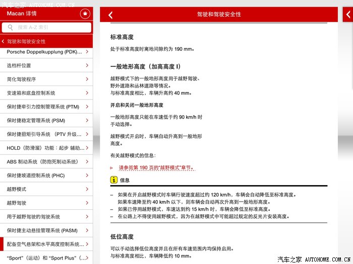

关于Macan的最小离地间隙最为官方的解释
这个介绍是针对装配了空气悬架的,缺省190mm,低位180mm,高位230mm,适用范围很大呀

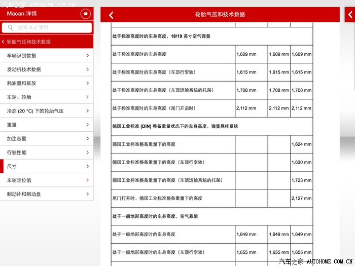

下图说明了装配空悬的车身高度是 1609mm,装弹簧是1624mm,高度差了15mm和其他介绍的资料吻合。换句话说装弹簧的车型离地间隙应该有 205mm 才对。
另,加行李轨后车身高度增加6mm,还有要注意尾门开启后高度超过2.1米了。
举报/纠错这个介绍是针对装配了空气悬架的,缺省190mm,低位180mm,高位230mm,适用范围很大呀
