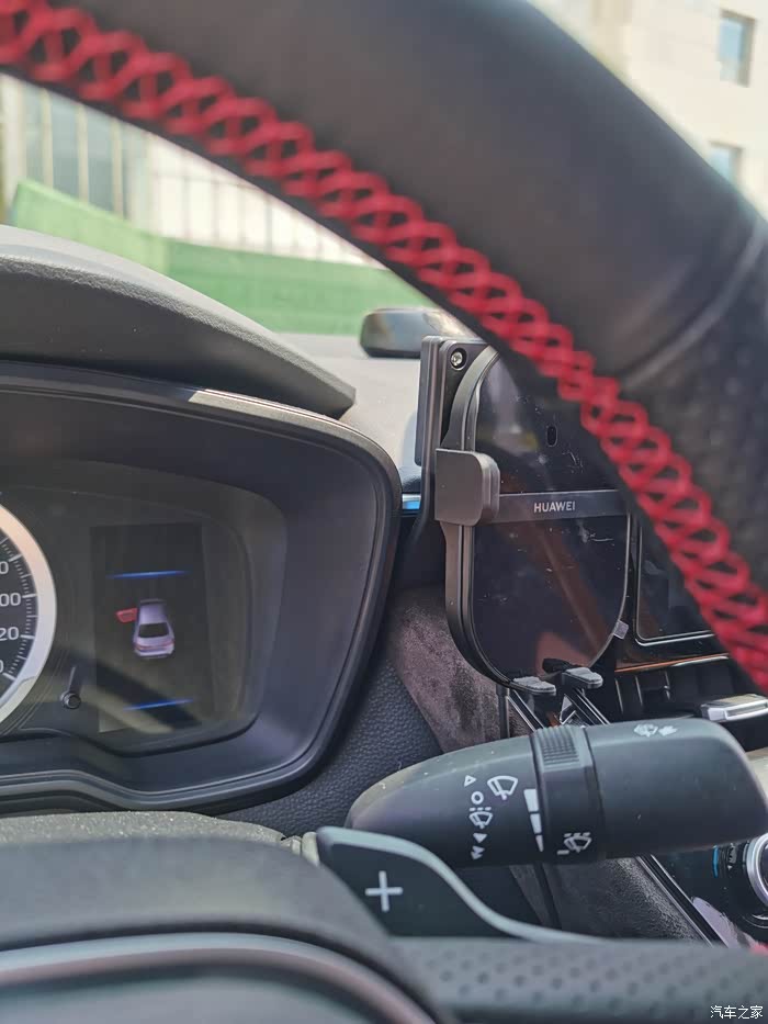

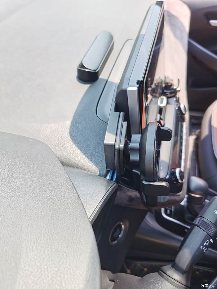

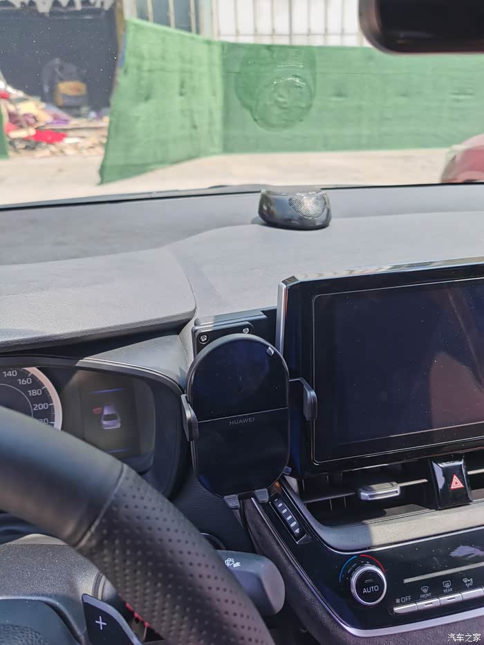

brodit支架,真的不建议购买,除非你刚需

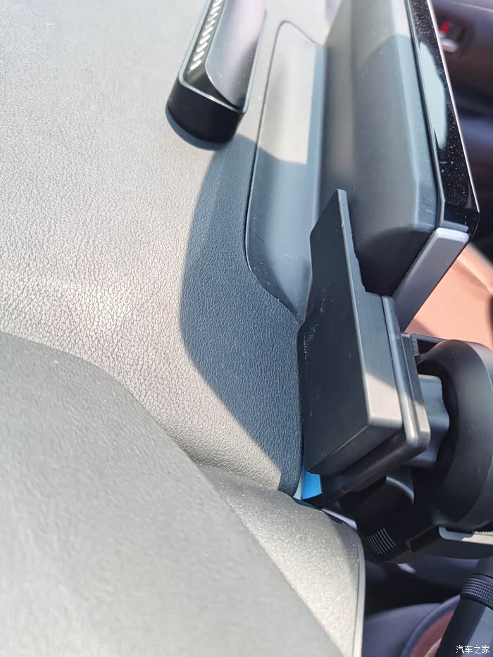

完全可以做到无损模式安装,但是拆装空调面板等就很费劲
蓝色部分是自带的3M胶,因为是用的相错模式固定,所以我只有多媒体机后面是用胶固定的
我用的是华为的无线充,可以相对完美得安装上去

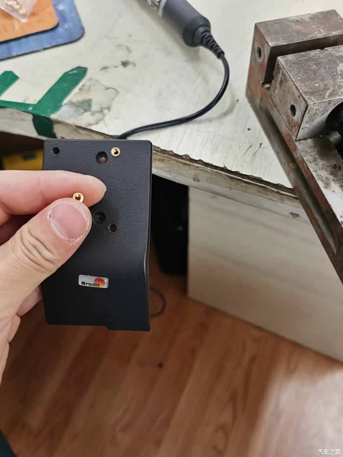

关于支架后面得球形座,我买的是brodit的,因为当时问不到别人四个固定螺丝得间距,所以买不到替换得,有坛友需要自配球形座,我可以提供数据,4点螺丝固定

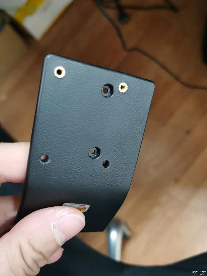

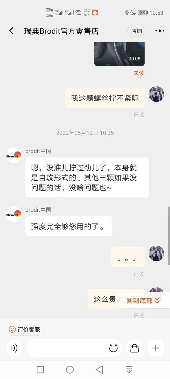

产品的问题,由于是自攻螺丝纯塑料材质,我经常会安装东西会来回拆装空调面板,就需要拧螺丝,本身我很注意这方面东西,因为原来玩RC模型出现过螺丝脱扣的情况,但没想到,唉~并且商家是不负责任得。所以想买的斟酌
解决办法,自己买丝扣,打孔下套,内孔是M3螺丝,外孔用手持电钻或台钻到3.7的孔,再挤压进去就行了
4个固定点位全部下丝套,再也不会担心滑丝了,所以这也是这个产品需要改进的地方

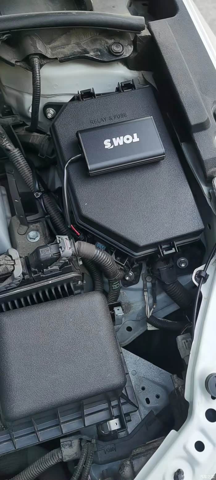

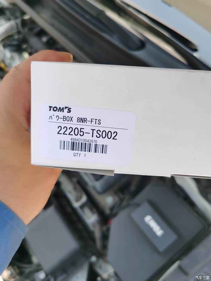

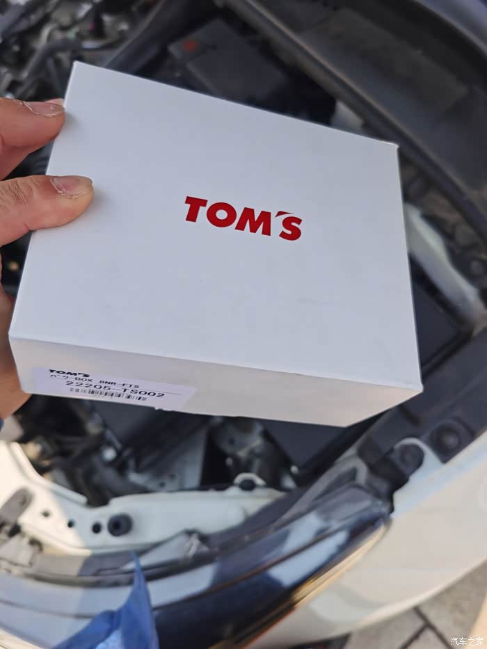

TOMS外挂
8NR发动机与9NR发动机基本结构一致,才开始想买BLITZ的外挂,也问了代购,基本要等2个月,所以找的TOMS

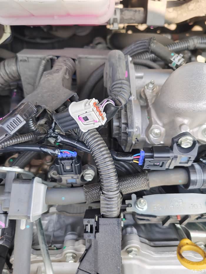

只接2个传感器位置,所以类似于欺骗信号,提高增压值,有兴趣得可以看B站白老师讲解
放在保险丝盒外

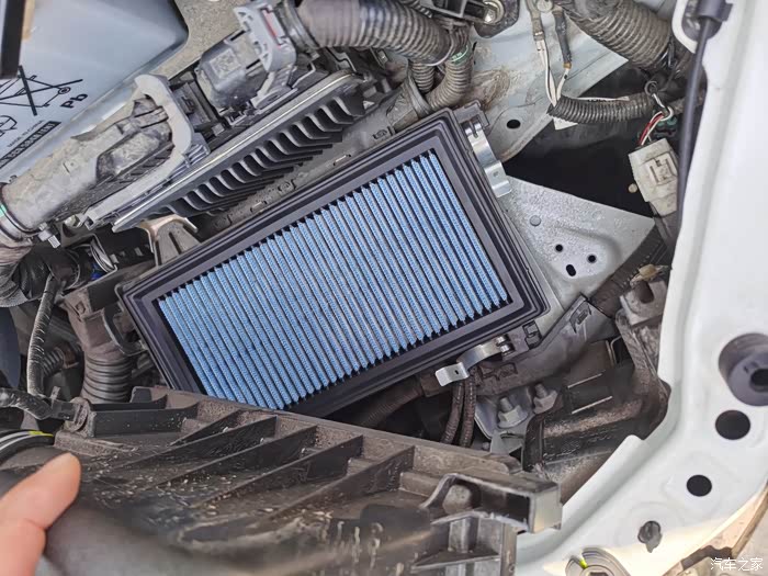

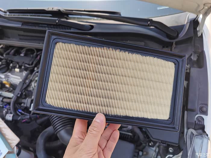

关于blitz空滤
型号也是看坛友的帖子得知了,这个型号配套丰田很多别的车型,但由于疫情,国内确实很难找
这个外包装盒子超级超级大,顺丰到了吓我一跳,好家伙,要是从国外买,我估计运费也不少

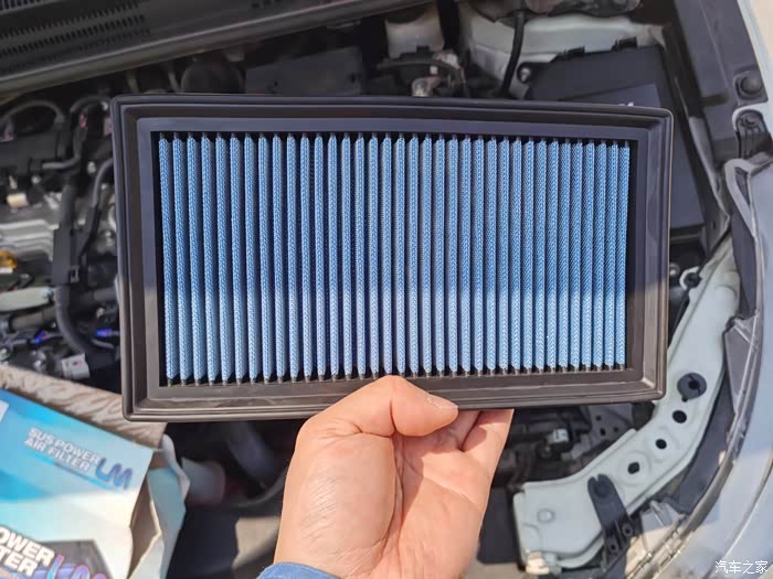

跟KN不同的是这是干式的,KN的空滤我另一台车也用过,怎么说好坏呢,仁者见仁智者见智吧,存在这么久的东西,没有被市场淘汰说明有存在的道理

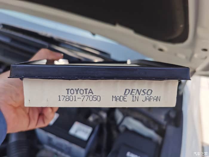

原装位放进去,留意空滤旁边的固定孔位,我看过维修手册,别的车型这里好像安装的什么

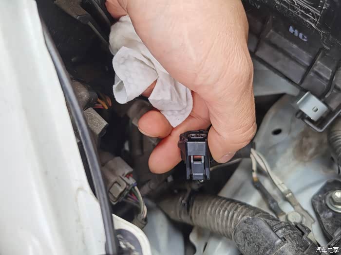

这是预留孔位旁边得预留插头,应该是双擎还是运动版这个位置有东西
我现在在用的空滤,空滤我也平时收集买了大概4-5套
还是很干净的,额外说一句,这个面是一定要保持干净的

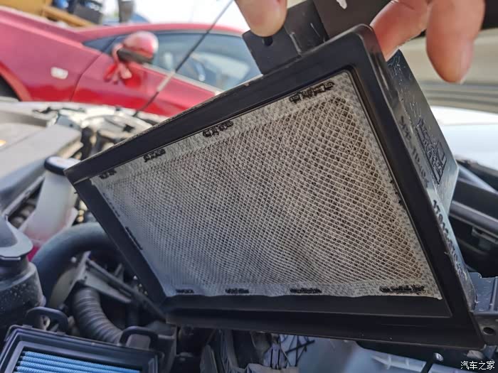

另一方面,雷凌的空滤后面还有一个过滤网,不知道这个网可以一直用还是也是有寿命的,因为空滤只是过滤大部分蚊虫颗粒等,丰田在这儿多花钱安排额外一道过滤,还是有自己本身得考虑得
