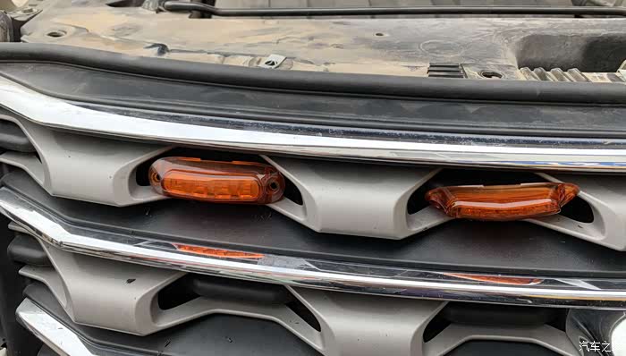

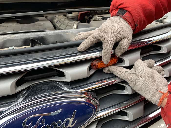

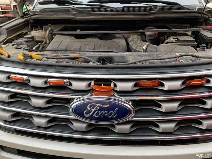

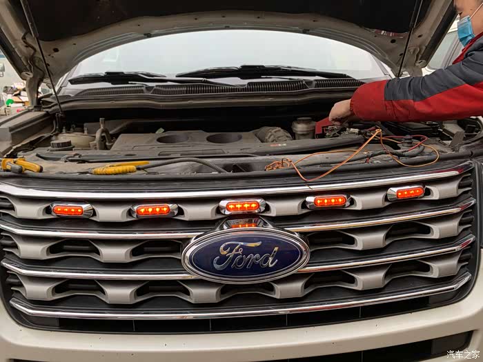

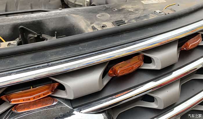

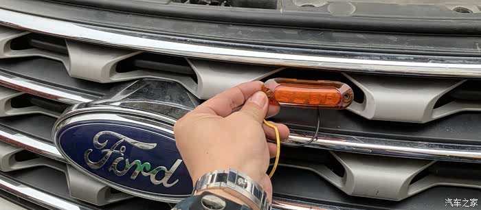

这种小灯的长95mm,宽18mm,通过之前的测量,安装在中网的空隙里正合适,价格15元一个,于是买了5个,用了三天了,感觉还可以,价格也可以接受。

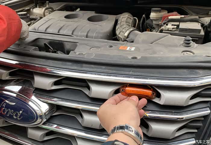

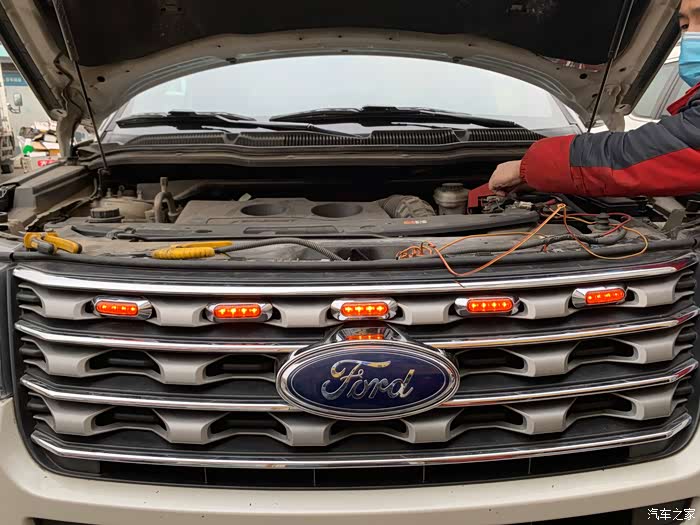

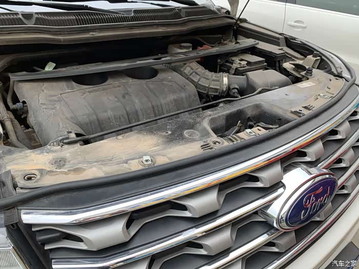

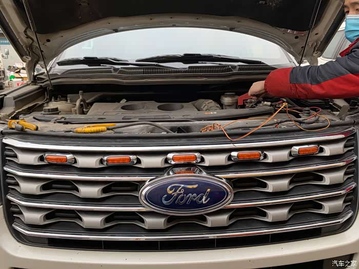

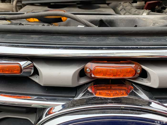

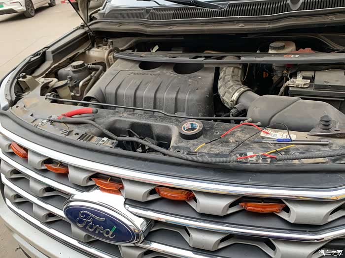

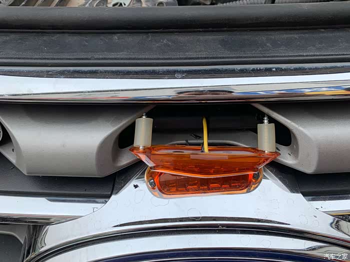

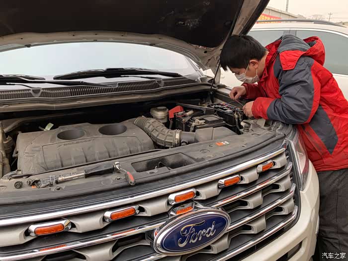

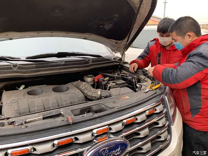

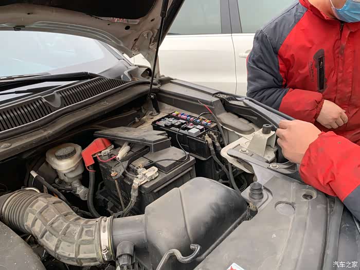

这种LED小黄灯的安装其实很简单,只需要把机盖下面,前杠上面的黑色塑料扣板拿掉,就可以安装了,不过需要用电钻在中网空隙的黑色塑料上打三个小孔,两边的小孔固定小灯,中间的小孔用来穿线。

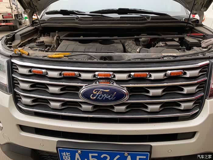

然后把每个小灯的正负极电线并联在一起即可

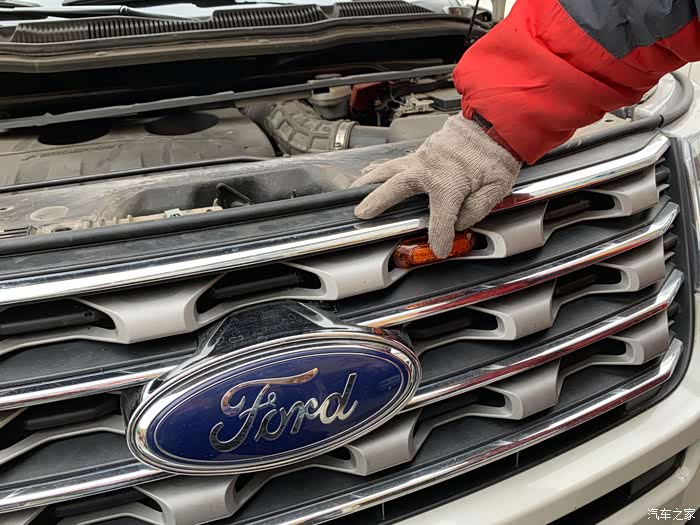

安装固定小灯时,建议在螺丝后面穿上一截橡胶管,一边固定好之后能在扣外面的电镀罩时不晃动
全部安装好以后,直接与电瓶连接测试一下每个小灯的接线是否正确,经过测试,全部都亮,说明接线没有问题

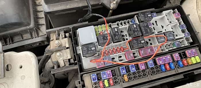

测试没有问题之后,接下来就看每个人喜欢小灯的点亮方式了,如果想要启动车辆就亮起小灯,那么可以选择和钥匙的ACC保险片直接连接,如果喜欢开启大灯的同时小灯同时亮起,那么就可以直接和大灯近光直接连接,不过我选择的是开启钥匙门就亮起的方式。

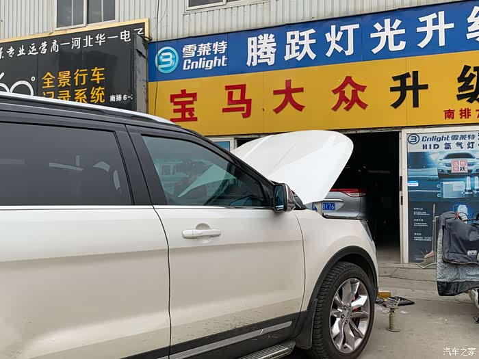

腾跃灯光升级这家店我们认识好多年了,经我介绍的很多车友都在他这里改的灯光,目前这家店不仅升级灯光,同时还主做宝马、奥迪的刷机和低配升高配的服务,老板人很好,这次安装小灯也没收费,再次感谢了!

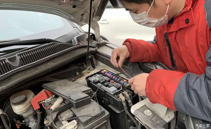

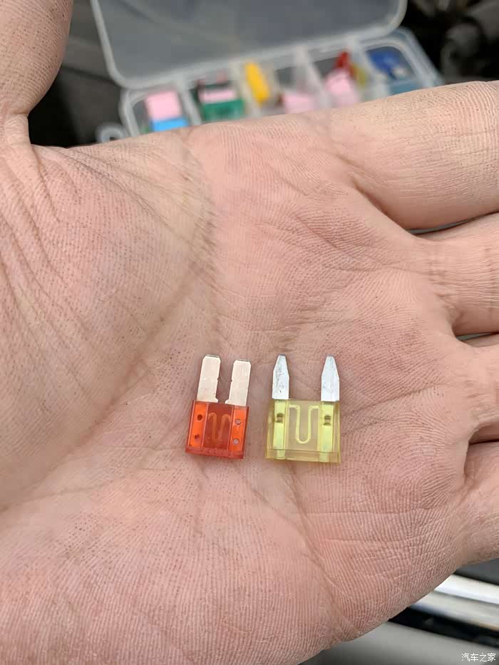

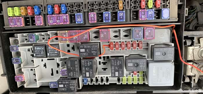

小盒子里的各种型号的保险片都是我自己准备的,以便经常出去自驾游的时候以备不时之需,尤其是福特车,每个保险都和其他车不太通用,比如下面的这个小保险片,基本上买不到,因为他比普通的最小号的保险片还要小一点,下面有对比图片。
左边红色的就是福特专用的小保险片,体积 非常小,这也是源自我上一辆进口锐界的时候因为找不到这种保险片,害得我有一次跑高速的时候玻璃升降机保险烧坏之后开着车窗大冬天跑高速,后来从4S预定了5个原厂保险片,5元一个。

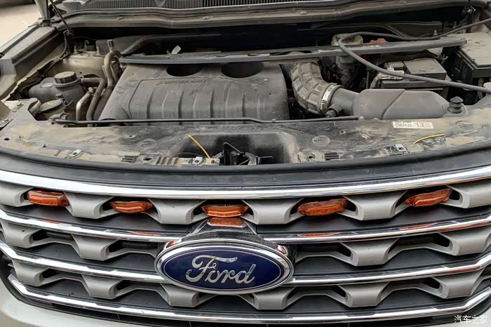

小灯的正极电源直接加装了一个保险片,负极直接与电瓶的负极连接,插在保险盒的预留位置,这个位置可以实现启动车辆小灯常亮。

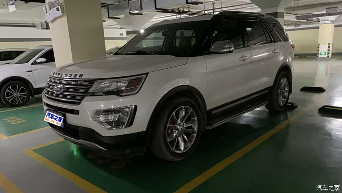

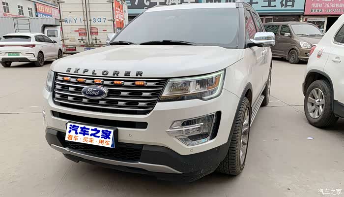

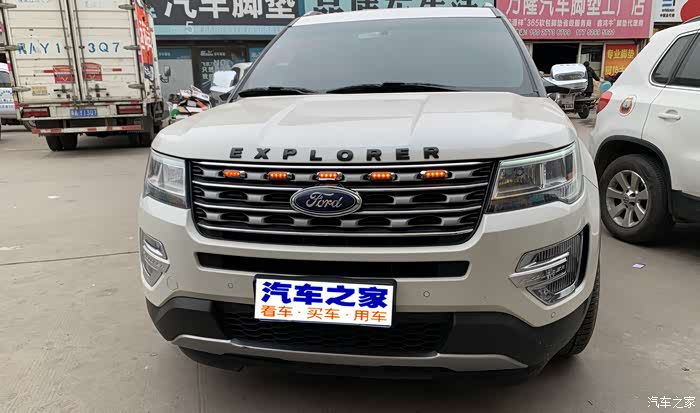

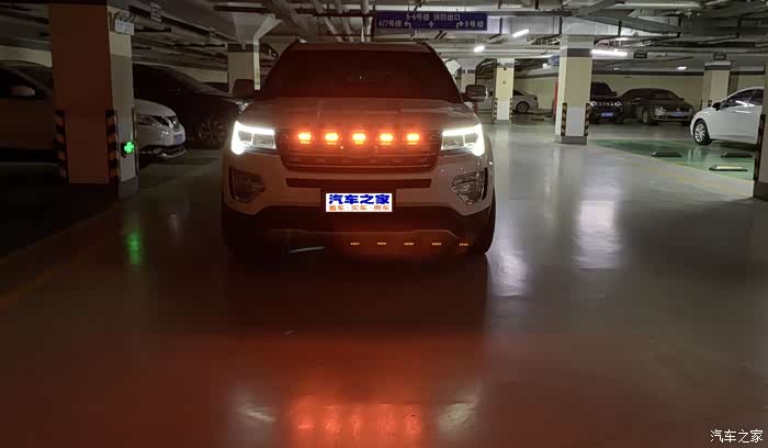

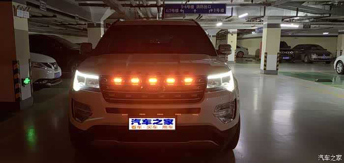

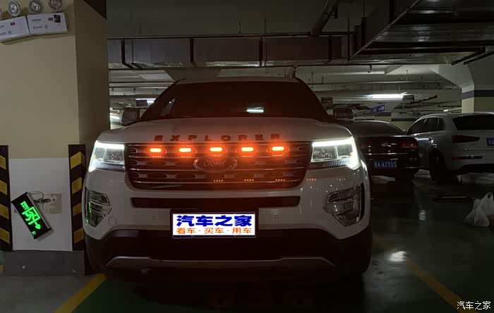

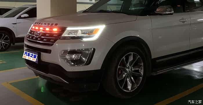

安装之后的白天效果

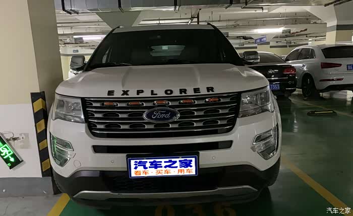

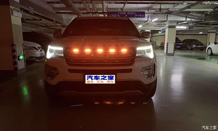

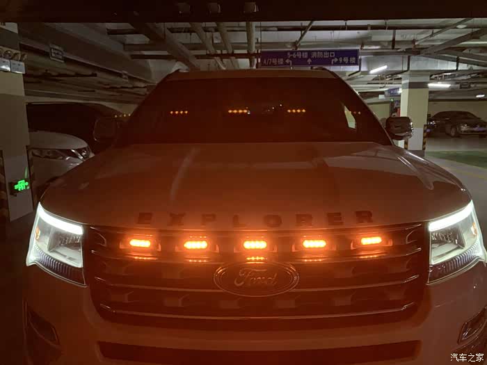

这是夜晚在地下车库拍的夜晚效果,整体感觉还不错,尤其是晚上,效果还是很明显的。
