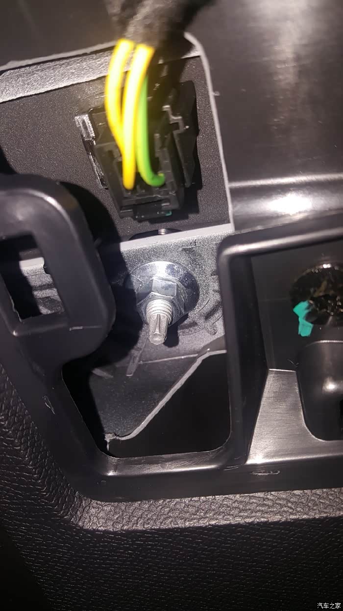

首先拆开后备箱里面的塑料盖后是这样的,正常车应该一拧就会把倒车灯拆下来,但是,我把线拔下来之后,居然是灯座,里面的灯泡拿不出来,这时候你就需要用尖嘴钳把那个六角螺母拧下来
然后顶一下螺栓灯就能拆下来了,灯的正面

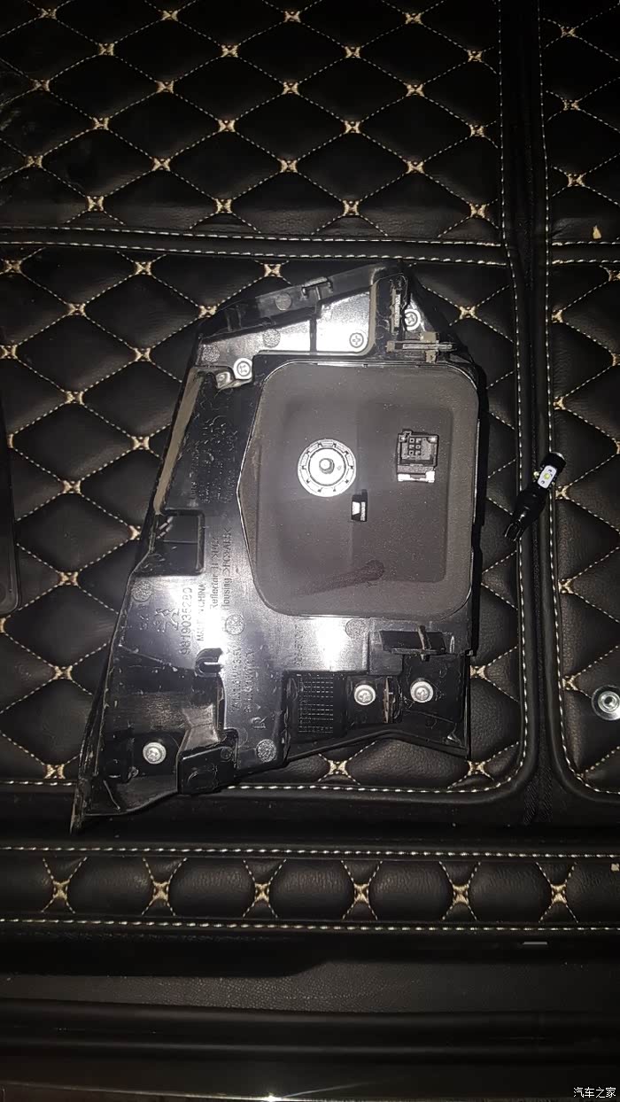

灯的背面
等背面一大块厚厚的海绵,因为后灯海绵位置是直接和后门板接触的,看第一张图就能看出来,只有灯座线那里漏出来一小点,其他的地方都是和后门板直接接触的,所以厂家用了海绵,后面就能看见海绵的厚度了
这张图能清楚的看见海绵厚度,目测能有我5毫米厚吧。灯拆下来就可以换灯泡了,先小心的把海绵撕开一个角,一定要慢一点,因为厂家是用双面胶粘的,所以换完了还能恢复,撕开海绵就能看见倒车灯的灯座了,先把灯的线从侧面卡槽里拿出来,然后转动灯座,有点紧,可以稍微用点力,灯泡就拿出来了

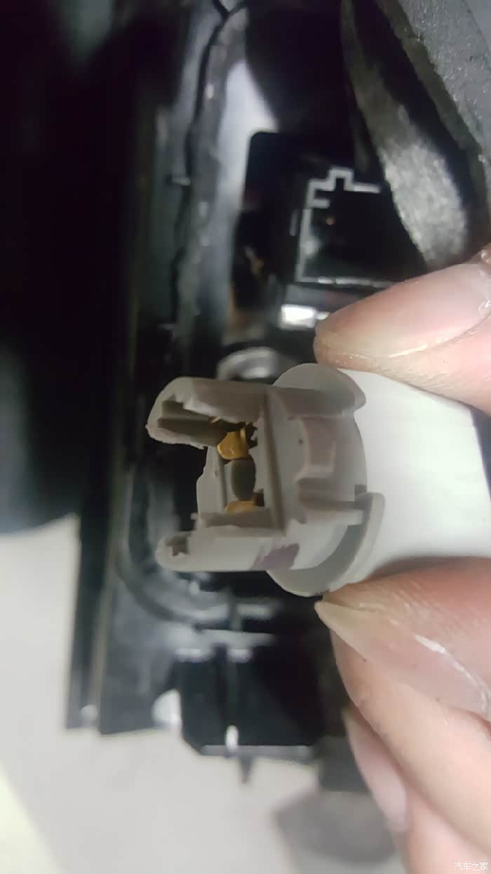

这就是灯座,因为LED倒车灯下面会有点粗,不能完全插进去,我就把四个边的塑料剪掉了一小块
然后顶一下螺栓灯就能拆下来了,灯的正面
灯的背面
