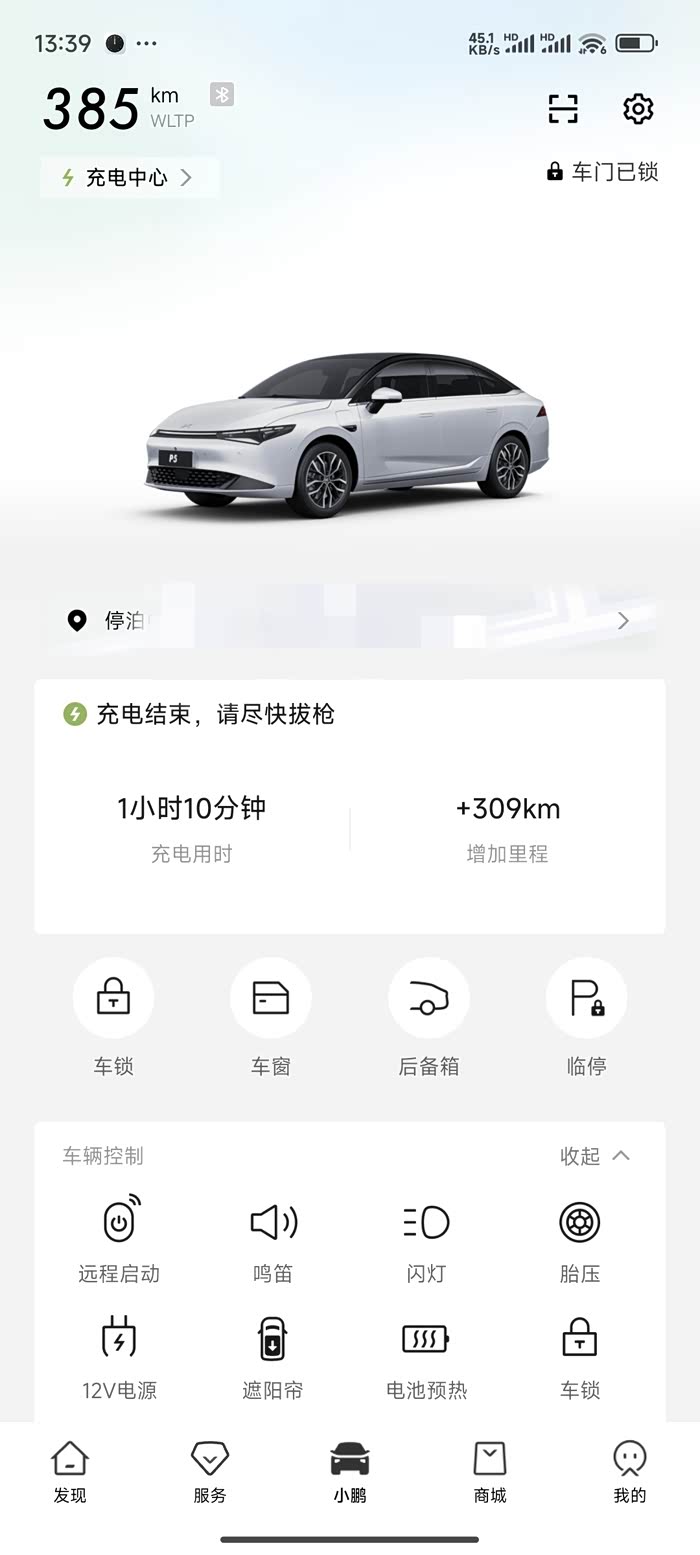

刚提车1个多月,充电大概有6-7次了,每次基本都是行驶剩余电量至20%左右去小鹏自营充电站充电。

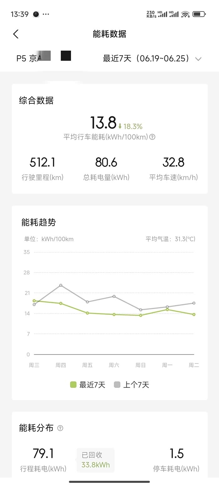

我的车升级了18寸轮毂,售后说满电WLTP最高就是385公里(如果是17寸轮毂WLTP可以到407公里)。
我的7日平均综合能耗在13-14kWh/100km,但实际的行驶里程只有320-330km,有一次只跑了280km。我坐标北京,夏天室外温度30-40摄氏度,基本全程开空调。
这车的电池容量是55.4kWh,如果综合能耗14kWh/100km的情况下也应该能跑395km呢。
4S售后在线给我检测过两次,结果是电池健康度正常,让我养成良好的驾驶习惯,我真是无语了,我空调设置24度ECO模式,试用经济模式,动能回收设置为高,4S建议我试用单踏板模式(XPEDAL)。
大家说说我这情况正常吗?
