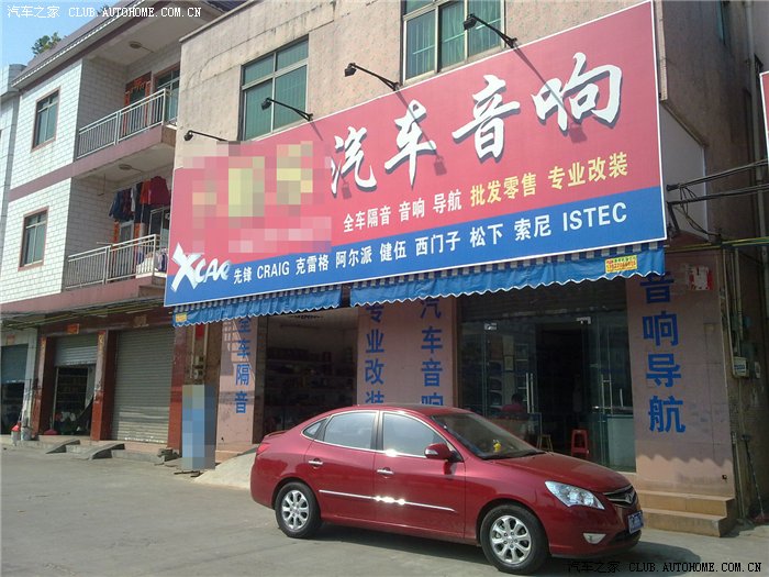

(因老板要求不公布店名)
到达目的地!

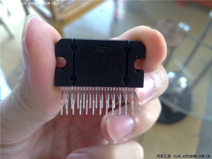

本行目的众里寻他千百度!为它废寝又神伤;传说中的TDA7850!!

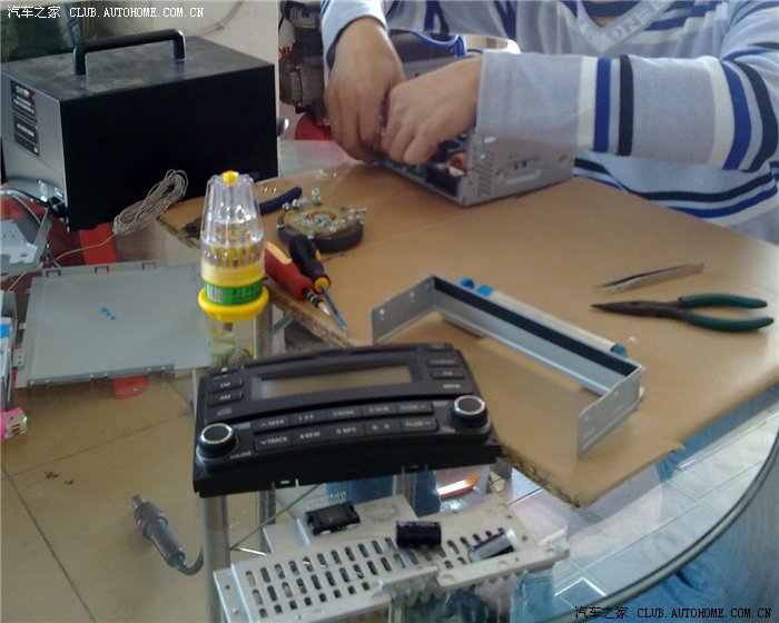

说做就做,先拆主机研究了再说!!

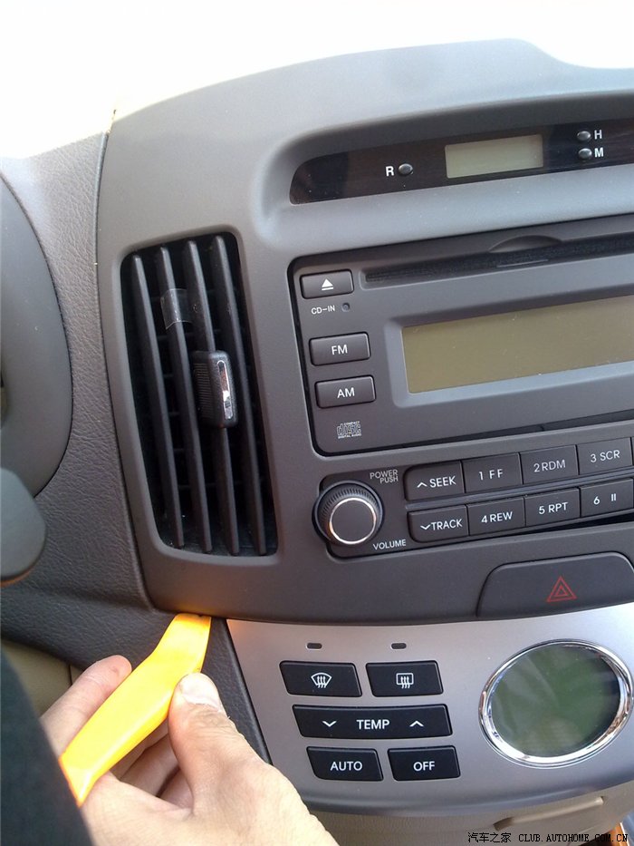

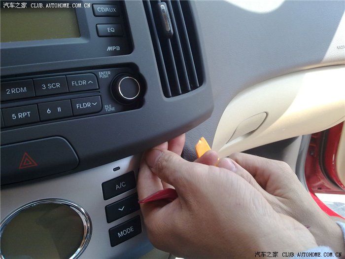

左边一下
右边再一下
手一抠就出来了!

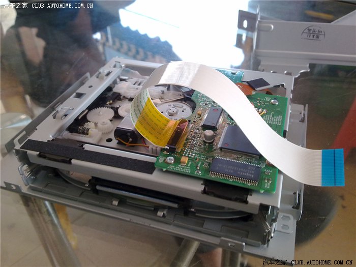

CD机拆开之后的裸照!
碟盒被肢解后的样子

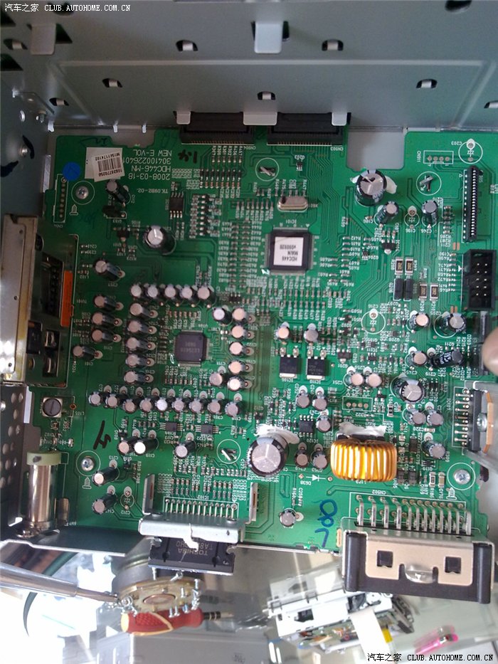

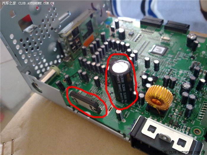

原装电路板的俯视图,有兴趣的同学好好看看咯!
(高清晰电路板原图)

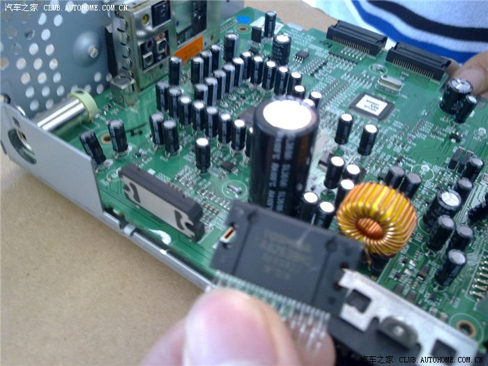

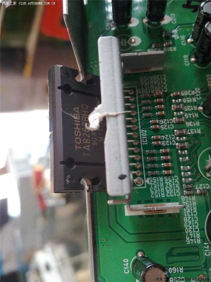

原装IC
    终于看到原装IC的庐山真面目,跟lmpj兄弟说的一模一样!
    根据老板多年经验的分析,这款来自悦动主机原装的东芝HA8263BH是仿制ST所制,它们有很多共同点(不是说我民族气节!小日本有目共睹,所有技术都是仿制起家的!例子太多这就不一一举例),总体来说东芝的IC还是勉强,但音量大的时候失真厉害!日本的电子产品我玩过不少,日本玩意给人的第一感永远是那么出类拔萃。一旦深入了解之后,却反观很是浮夸没有内涵!!德国造!就截然不同就像钱钟书写的书一样,接触时间越长挖掘得越深,能感受的乐趣就越多,总让人感觉物超所值。

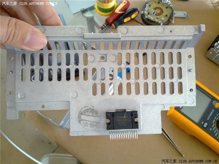

小小IC的散热片既然如此庞大,可见其发热量的恐怖!
    三下五除二拆卸掉了原装的HA8263BH,和TDA7850一比较阵脚同样是25。应了上面的分析,小日本东芝仿造ST!
    在施工过程中店家也不是很有把握,因为是第一次改装悦动的IC(店家说改装过不少原装CD机,但他们标配都是ST的低端型号。用同品牌低端换高端的7850可行性是90%,唯独这棒子CD机不厚道用东芝IC)但是手艺是绝对没得说的,通过聊天了解到老板做这行十几年大大小小的产品都有接触,唯独这TDA7850引以自豪,称为顶级的IC控制器

    方案确立一番折腾之后,悦动的东芝IC位置上已经替换为7850,主机原装的滤波电容是3700已换为10000的,由于滤波电容位置预留比较小装10000的滤波太挤,但是为了效果咱就做一回小白鼠吧!反正要真坏了哥去弄个华阳一体机去,弄了一体机哥绝不停歇再战7850!!这决心铁打不动!

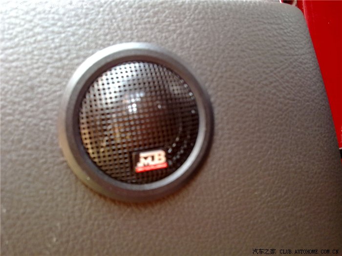

献上MB喇叭套装高音特写
    由于我的喇叭已经更换过,所以这里不能用对比7850组合原装喇叭的听感。
    我就说一下MB6.5分频套装更换7850之前和之后的听感吧!
    这套MB喇叭的功率要求比较小,原装的CD主机勉强能带动,我本着不想加功放的原则,经过一个星期的试听之后敲定MB。 简略说:这套装缺少中频刚好形成声带断层。高频还比较柔美,低频没有下潜力,量感也仅仅是有而已。比起原装喇叭还是有很大区别,原装喇叭虽然听得到低频但那是纸盆喇叭打出来的效果,相当模糊!中低频混成一片,稍微超过承受频率就失真。喇叭终归是喇叭,听低频是不能跟低音炮相提并论的。更换喇叭前低频很散,没有下潜深度听着很不舒服,一旦遇到有超重低音的歌曲,就像是在听5块钱的国产喇叭。我比较倾向于柔美型,要求不高,不需要什么真实的中高频还原,只要听起来不刺耳,有感情就够了。
