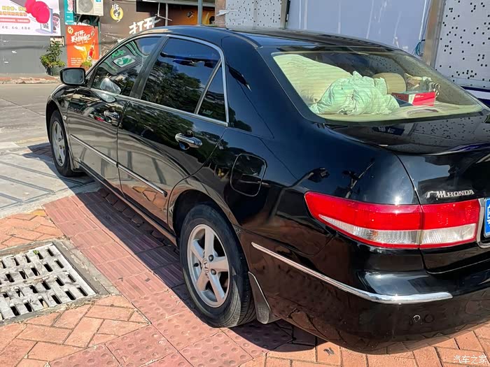

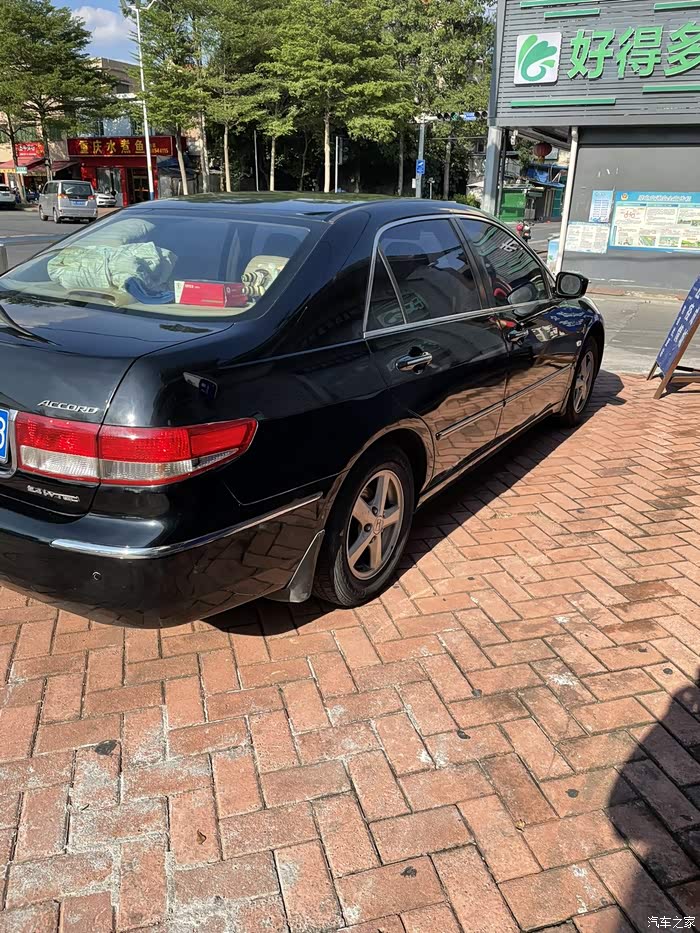

七代雅阁,18年的老爷车

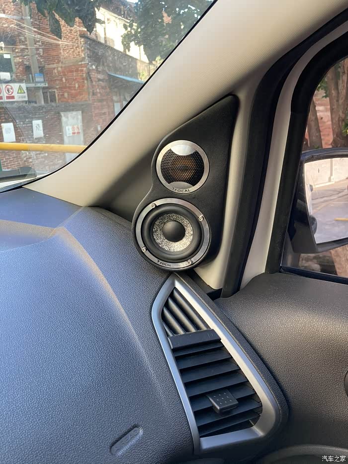

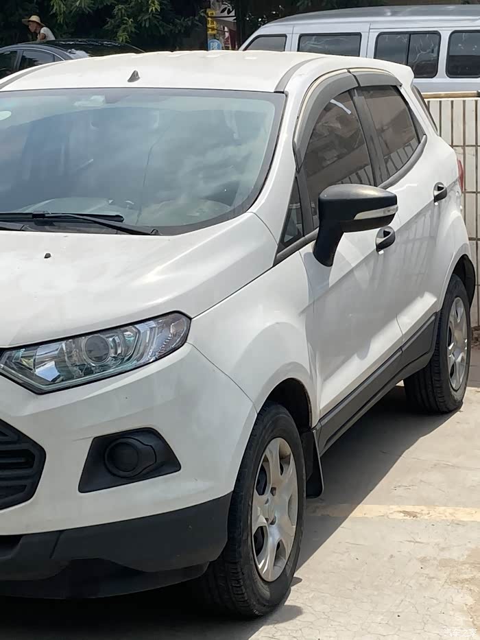

2017年,拥有了我第一辆车,福特翼搏,给了首付,然后月供,到了2020年,终于供完,过程中花了差不多一台车的价格玩汽车音响(现在后悔都没用)三台功放,把手波车子的马力都扯掉了,经历过几次在斜坡一档死火的恐惧,终于把人生中的第一辆车卖掉了…

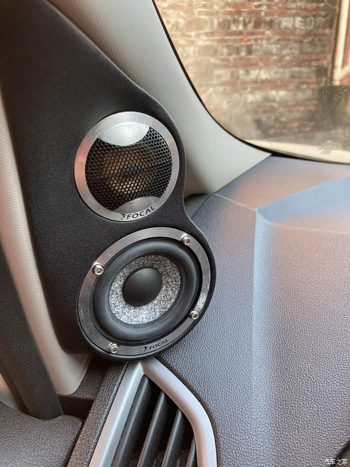

前期劲浪两分频
劲浪12寸低音炮
劲浪乌托邦中音
全套三分频音响都卖掉了,对声音有兴趣的留言说说,我发几个视频,言归正传…

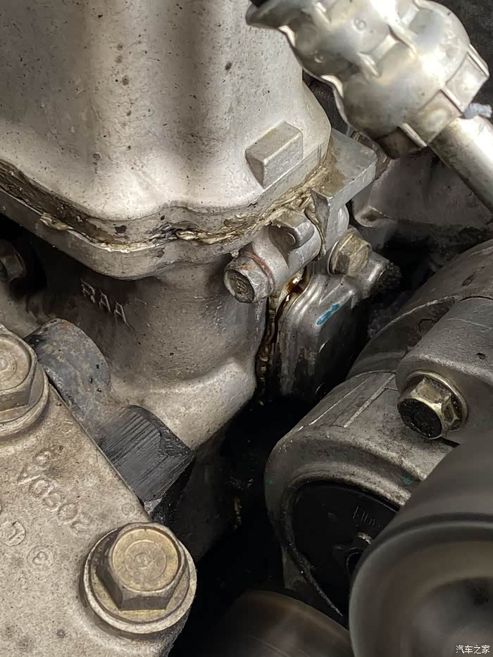

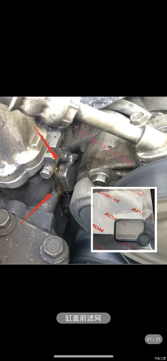

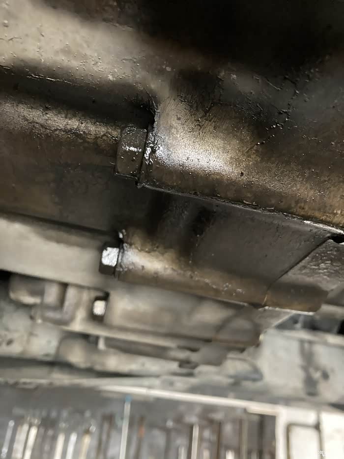

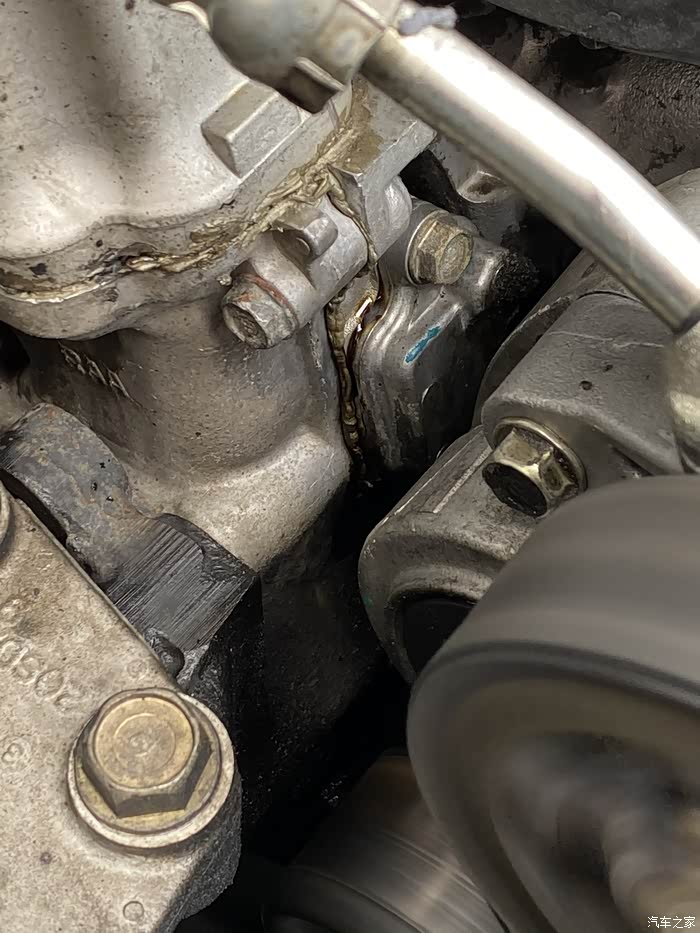

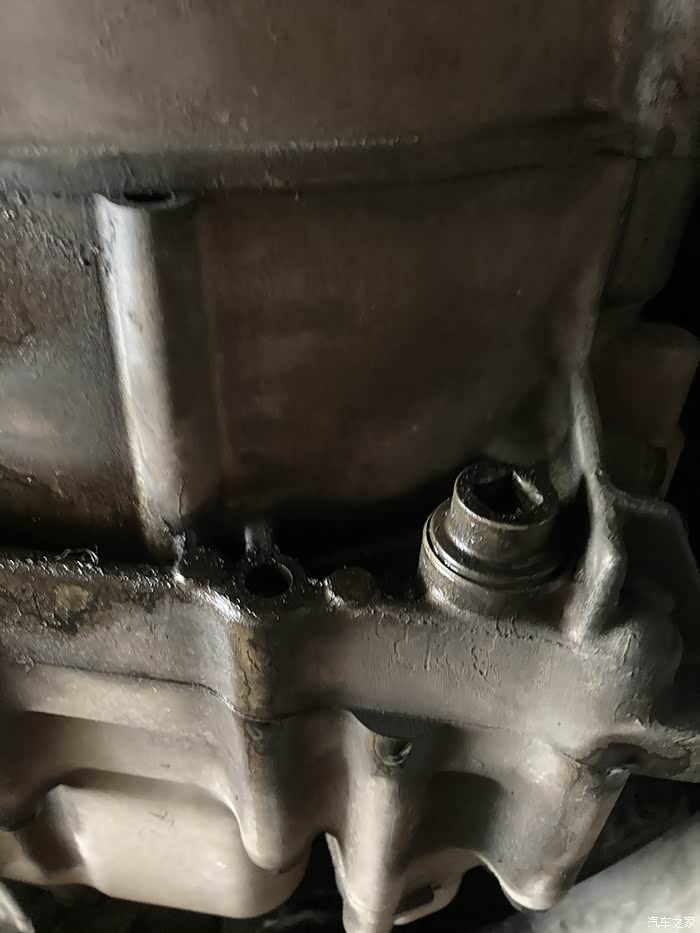

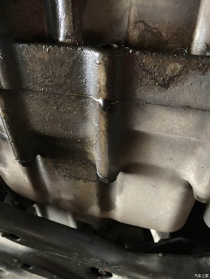

刚买车的时候,貌似什么问题都没有,原来有时候真的广东一句话说得对,黄皮树了哥,唔熟唔食。没多久,六碟cd机不能用,冷气没雪种,波箱漏油,助力泵漏油(这个漏油直接导致了上个月换发电机),发动机漏油(两块十来二十块的小垫子),
有前后两块的,买一块的就笨了

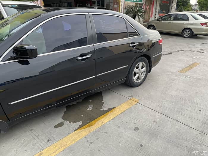

这一年以来,最伤的是波箱漏油,不听朋友劝,没有去修,然后油漏得八八九九,离合片烧了,在高速不会换档。没办法了。大修吧,而且我怀疑之前的车主被追尾过,搞到波箱有问题,冲击档,转速表很高才会换挡

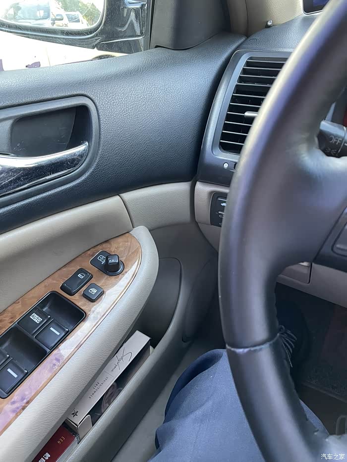

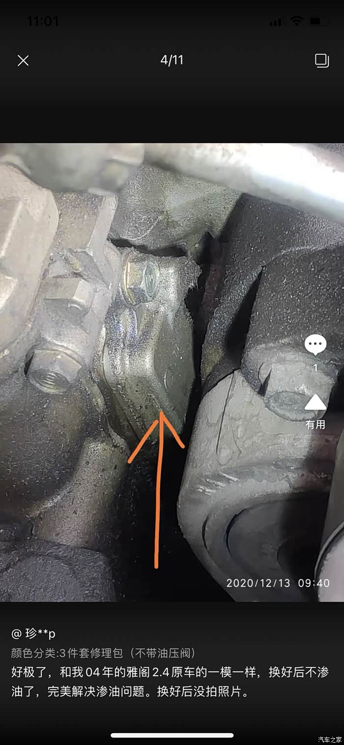

这是大修波箱之后还漏油,原来是一个什么阀还是一个小部件问题。还怪修波箱厂不够专业,真的惭愧!!!保修期内更换不用钱,然后换档灯闪烁,这个更简单,买个档位开关换上就行

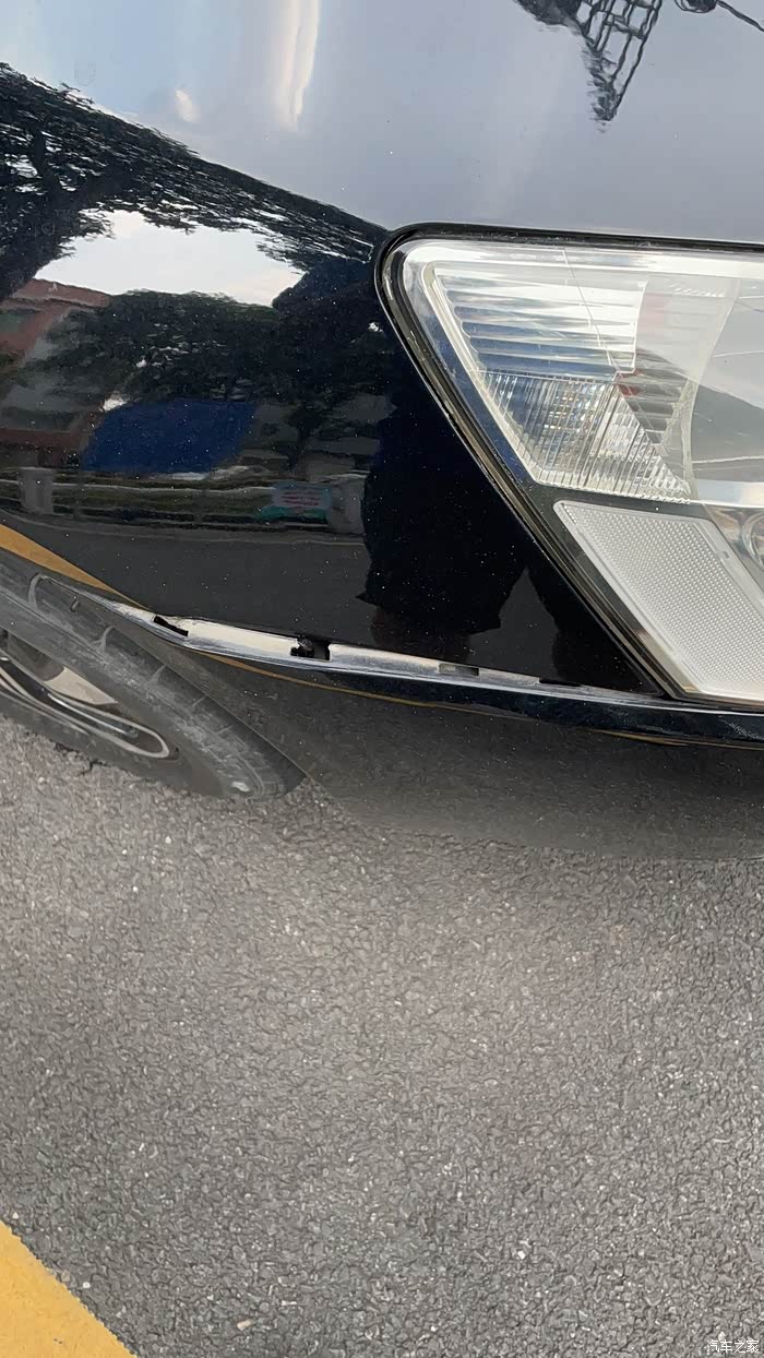

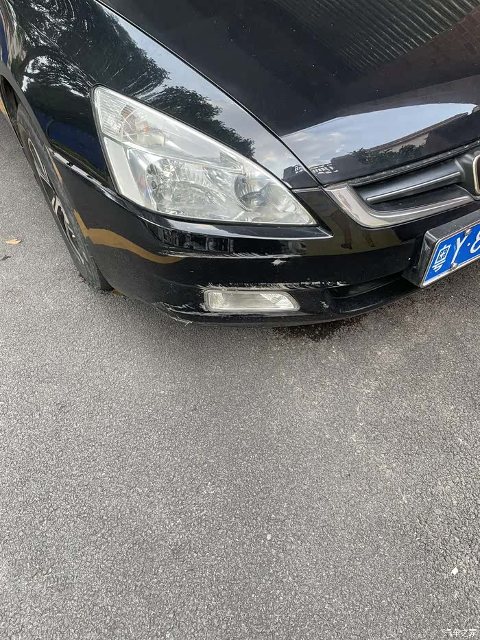

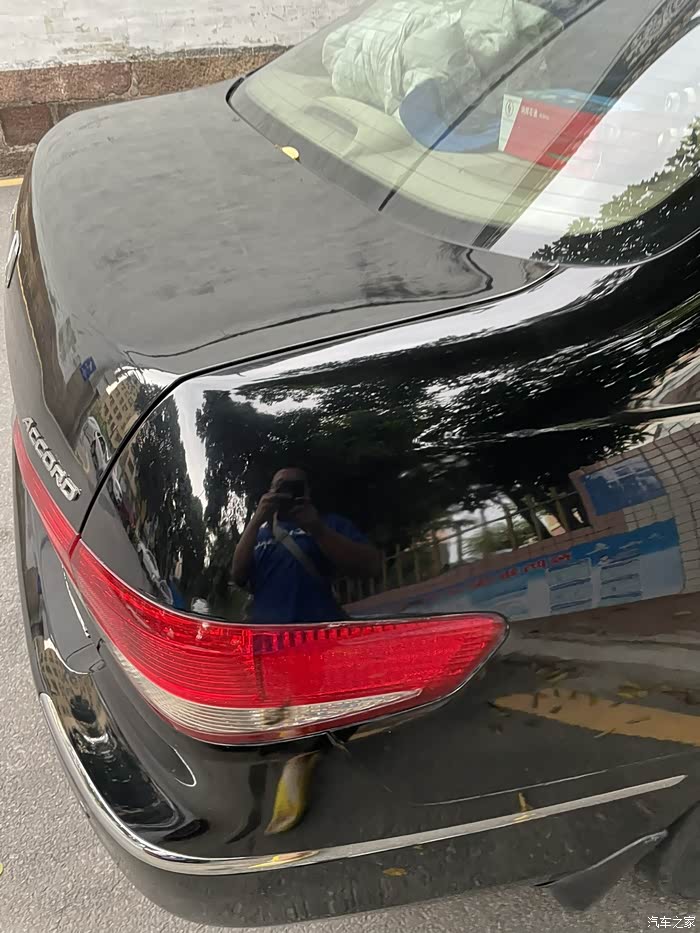

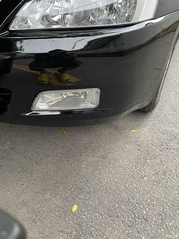

接着比大修波箱更无妄之灾的事出现,停在路边被擦碰,还找不到肇事者,看着车子漆面又不行,很多地方应该是之前补漆不靓,没办法了,全车翻新喷漆吧…

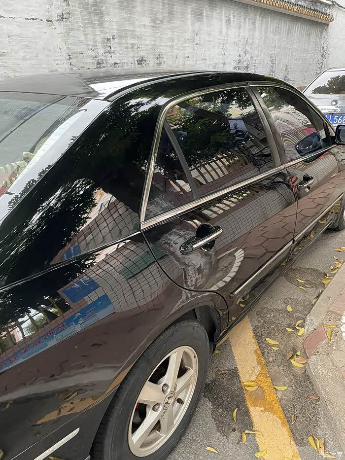

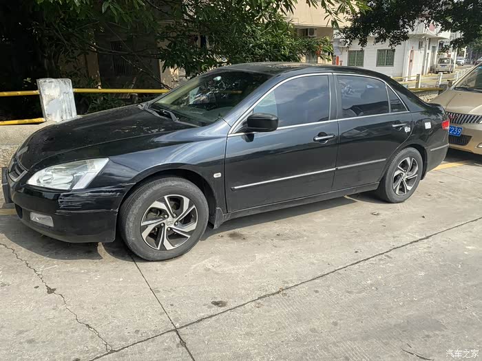

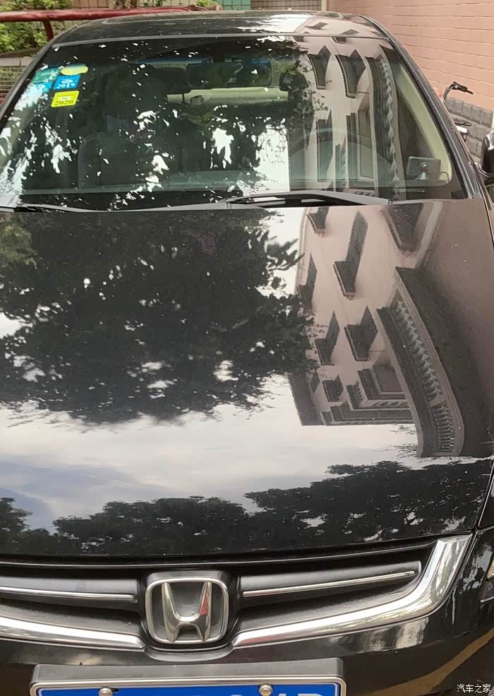

搞了差不多十天,同事姐夫的喷漆厂

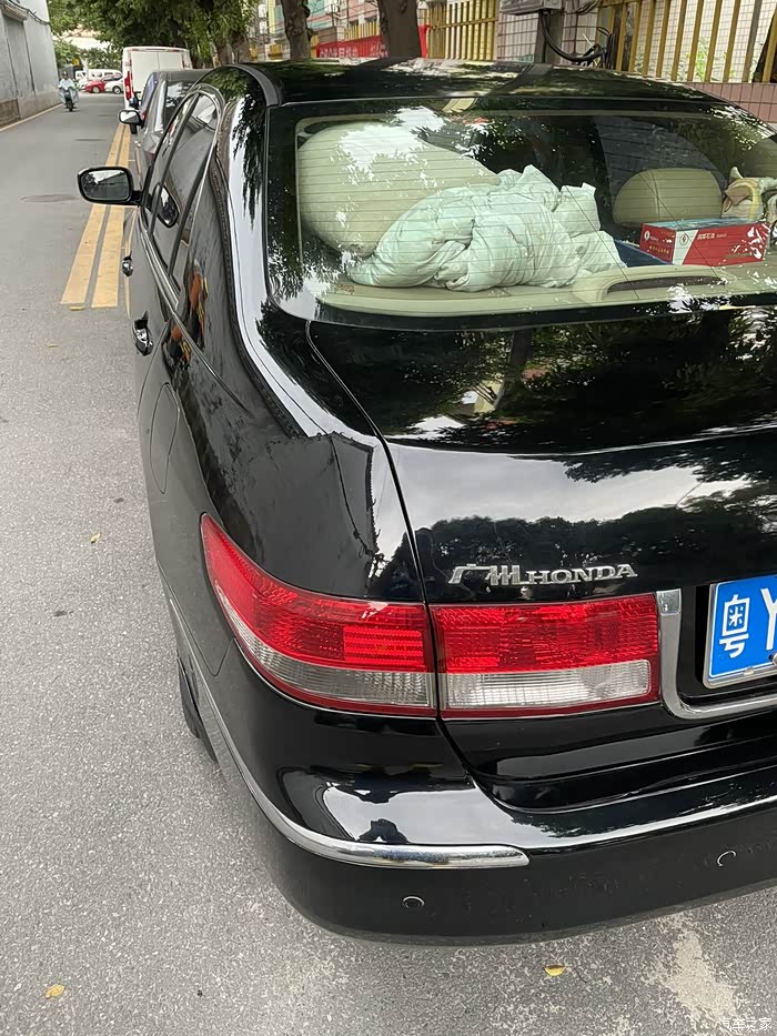

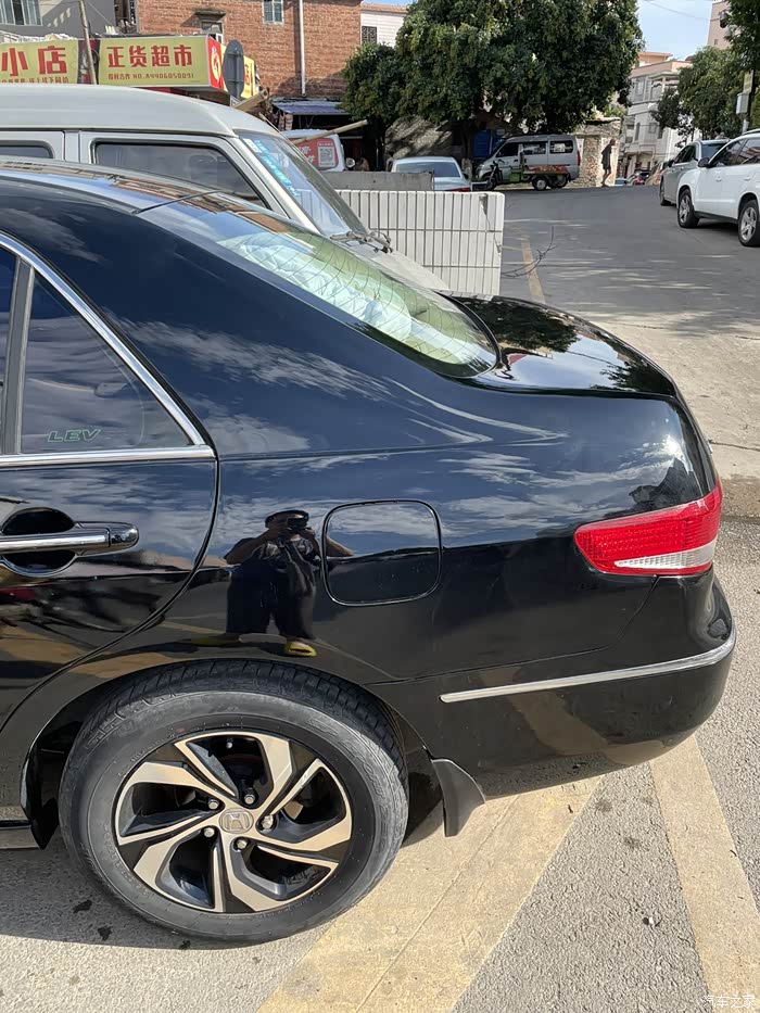

刚拿回来的时候,真的觉得提新车的感觉,漆面亮丽,阳光下看更好!

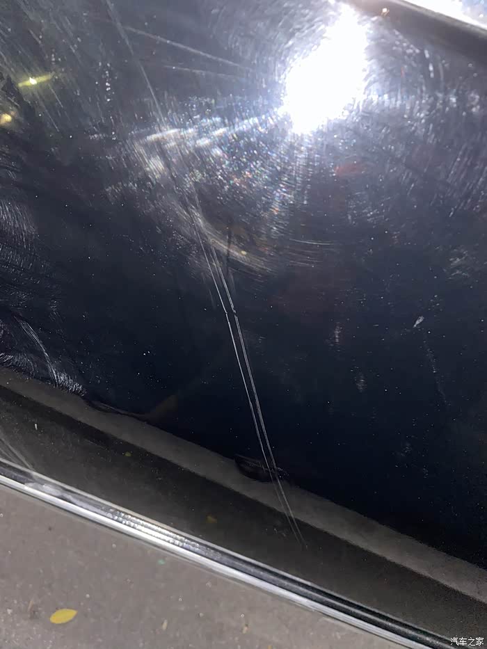

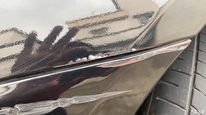

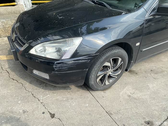

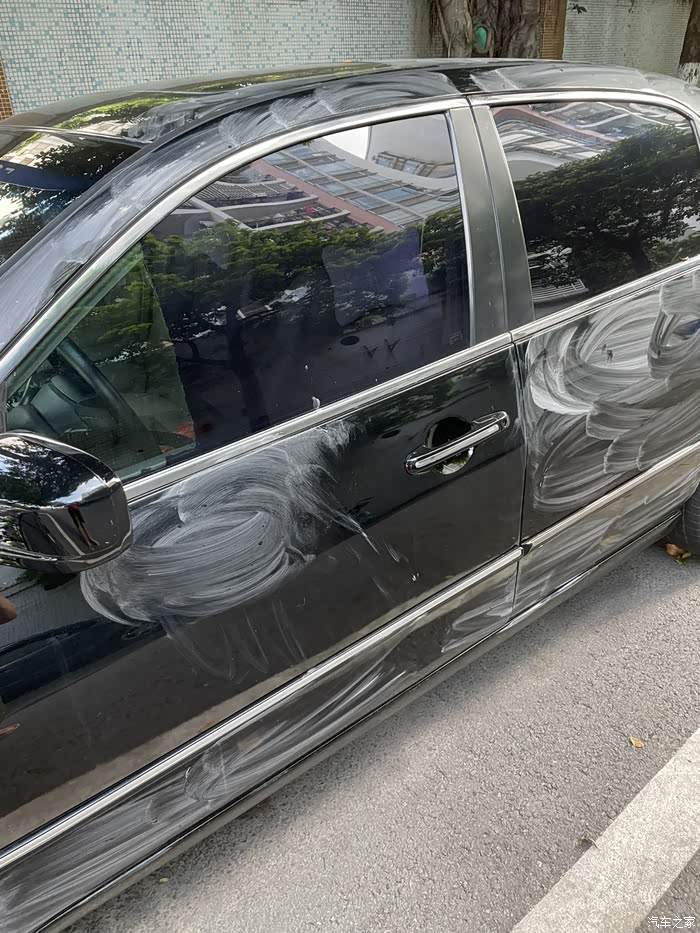

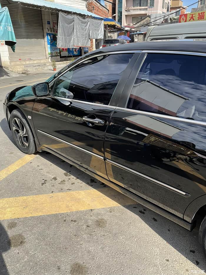

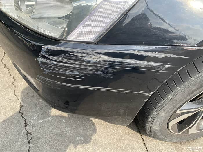

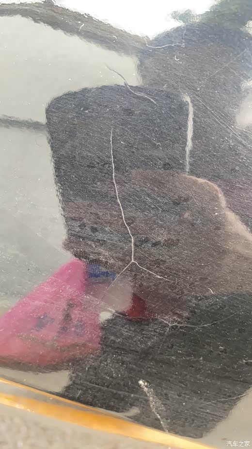

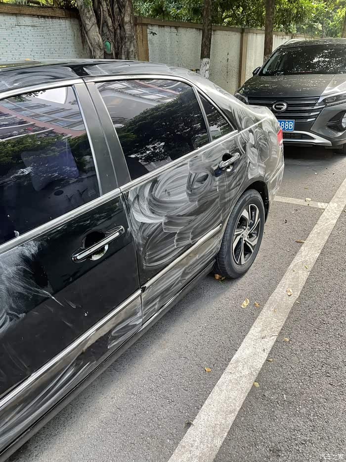

自己买些普通货打蜡,翻新没多久,停在单位门口,车门又被刮花,真的tm这么多dm手痒的,唉…
有一点深,打蜡打不掉了

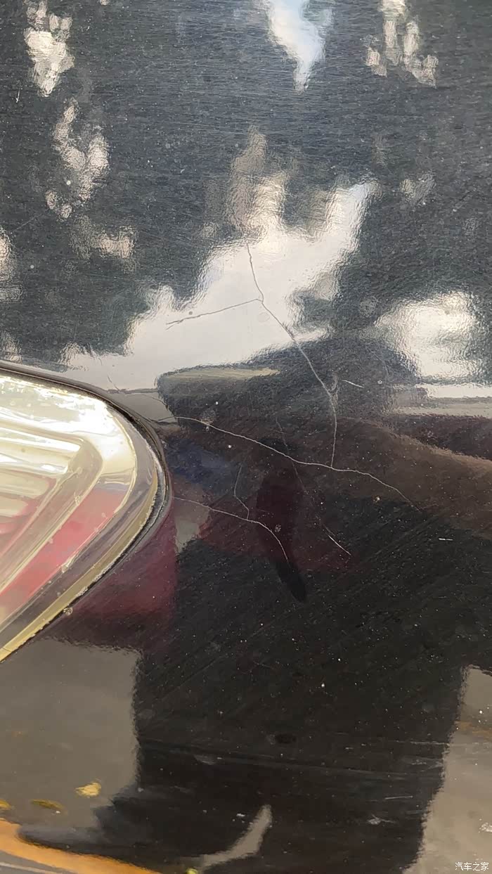

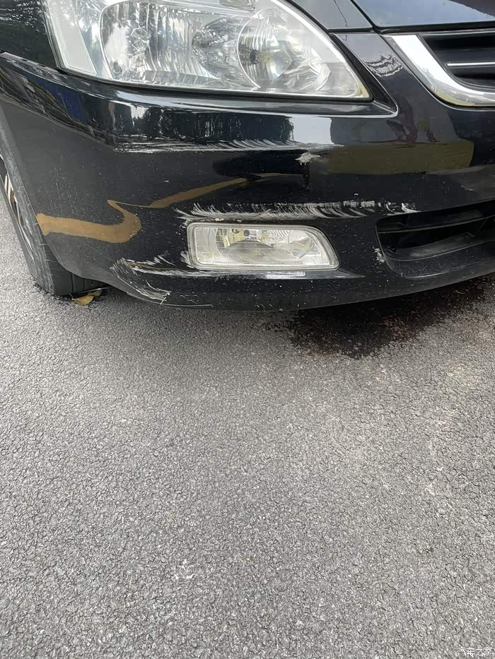

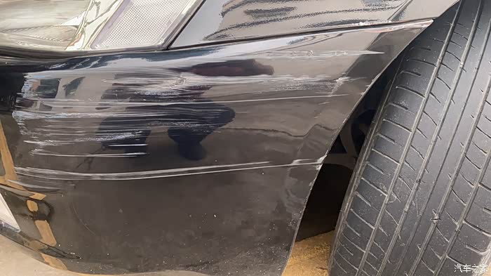

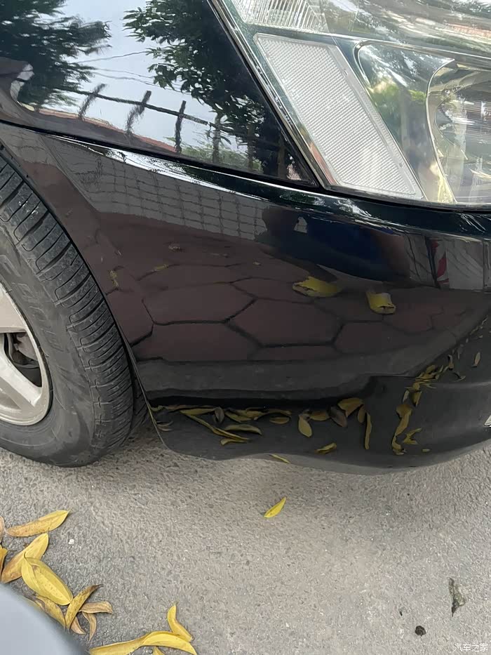

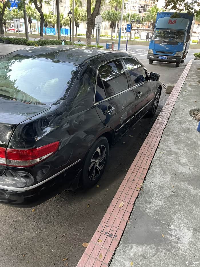

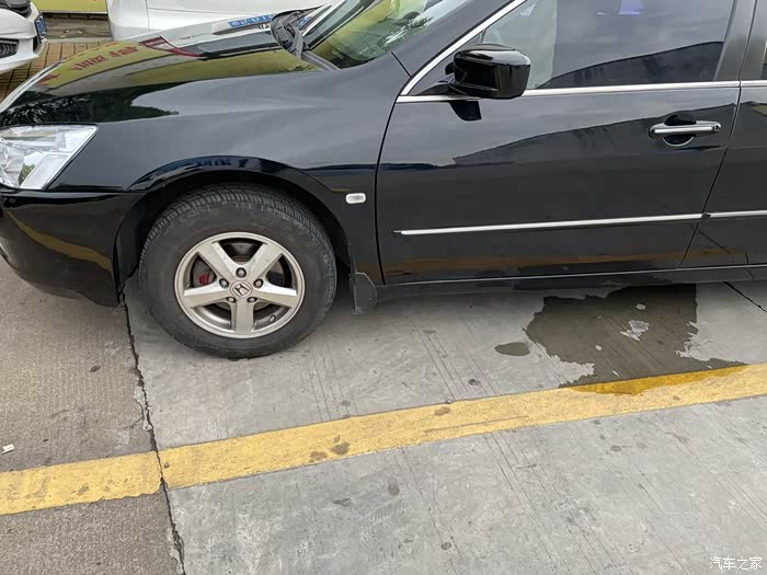

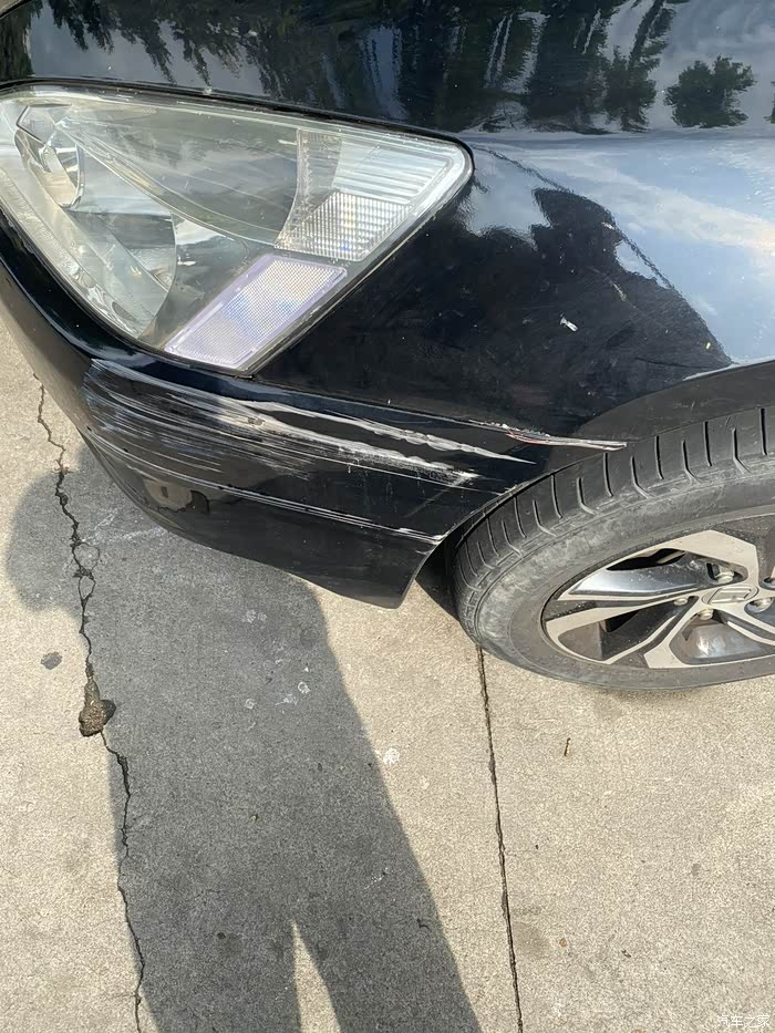

上个月更倒霉,停车在村里消防线以内,路很宽,竟然停了一晚又被撞到这样
TMD,所以才发了帖子说无妄之灾,又花几张红牛

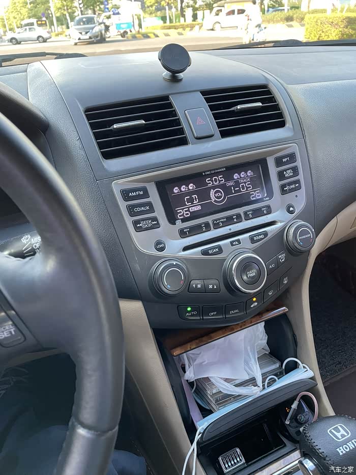

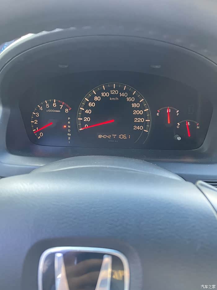

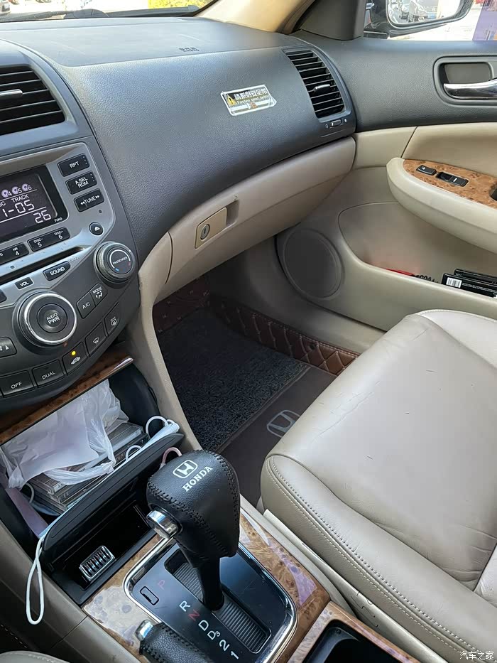

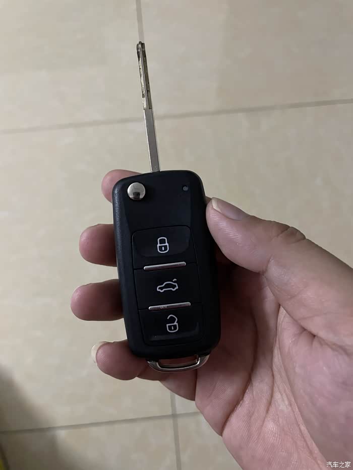

现在音响不错(玩过汽车音响才有点话语权),冷气够冻,清完积碳,进气,换完刹车皮,刹车油,冷却液,最快开过百三,车友们经常说的d档等红绿灯时候很抖,我的车又没有抖得多厉害,开得一年是一年吧,就这样,最后来条钥匙,换了折叠
