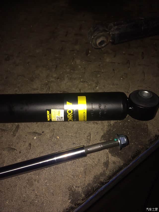

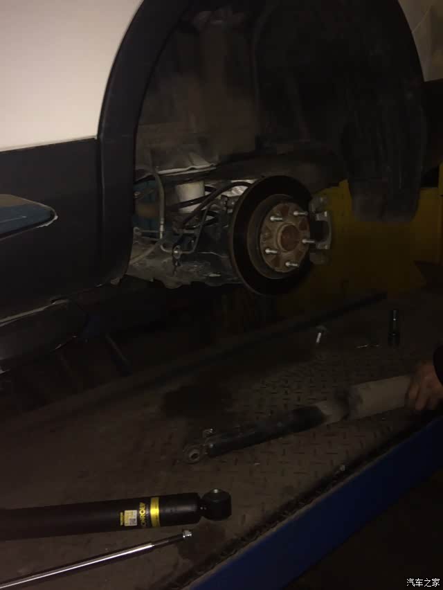

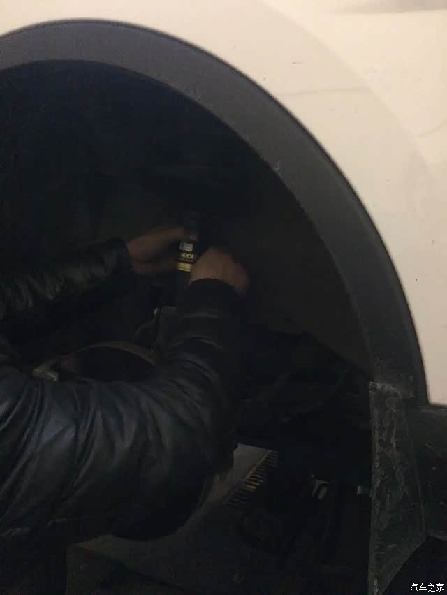

2017年11月29日
今天在网上买的蒙诺的4根减震到了 4s迟迟解决不了我就换了一下试试发现前减震上下推缓慢 后减震直接推到底不出来了 换完新减震试了一下比原来的好多了 但是还有异响 大家都喜欢按原厂的减震但我没有我认为原厂的质量很差存在质量问题(此处指15款宝骏560)
