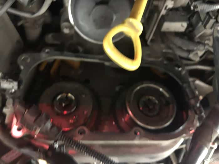

终于看到里面的东西了
信号盘的一个缺口对应凸轮轴的标记
刚出保2月,第一次冷车启动时出现咔咔咔响,持续几秒,后面一切正常,在一周后就出现了发动机故障报警,自动启停错误故障灯亮起。开车去4儿子店,经过简单的检测后 确定是凸轮轴信号盘移位,报价1.4万,心里出现一w个cnm,后面跟厂家,4s店投诉要延保,结果都没用,厂家基本不理你,找当地的汽车投诉平台也是这样,作为一个通病,厂家竟然不用实际行动来解决问题,在这里严重鄙视。受伤的内心最后还是需要自己来安慰。回家后开始泡论坛,奔驰系畅销车型(C180/C200/E260等出现这些问题,并且是常见问题)也有这些问题,最后经过几天的心里斗争决定自己动手,将这个问题彻底解决。(非常多的车友都出现一而再,再而三的问题)其实拆凸轮轴是很简单的一件事,只是拆的时候需要对每一个步骤和螺丝进行拍照留念,在这个信念下,我决定自己动手了,其实内心是承受了很大的压力,不过最坏的打算就是再拖车去4s店修。
拆车过程确实比较费脑,都是边拆边上网查,如何拆,最难拆的就是喷油嘴,看到德国工程师拆V6发动机的视频说,喷油嘴最外面的一个密封圈是不能长时间跟空气接触的,拆时要及时用塑料袋将它包住,这个需要大家注意,毕竟喷油嘴是高压,漏气了容易造成喷油部充分。
好不容易终于拆下来了,经过对比,发现我的信号盘跟凸轮轴正时位置差10mm 左右,就是这个10mm让传感器感应不到金属的存在,拆下凸轮轴后,在车床上校正了,把二个点对齐,安装凸轮轴的时候需要注意正时位置,就是凸轮轴的凸轮轴高点都是呈现8字排列,最后的安装只用了2--3个小时就完成了。
在启动前,我的内心是非常复杂的,各种担心,就在点火3--4秒后车子启动了,各种故障灯也没有了,再熄火,再启动,一切正常,跟平时的一样了,没有更换配件。
