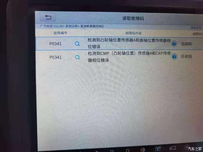

故障出现,故障如图,P0341,检测到凸轮轴位置传感器A和曲轴位置传感器相位错误。出现时间2021年5月10号-11号期间。刚出现的时候,我以为是燃油过稀引起的故障灯亮,准备去消除一下故障码,结果检测出来,并不是。这个时候我有点小慌。老板的意见,先检查看看,不一定是大问题。

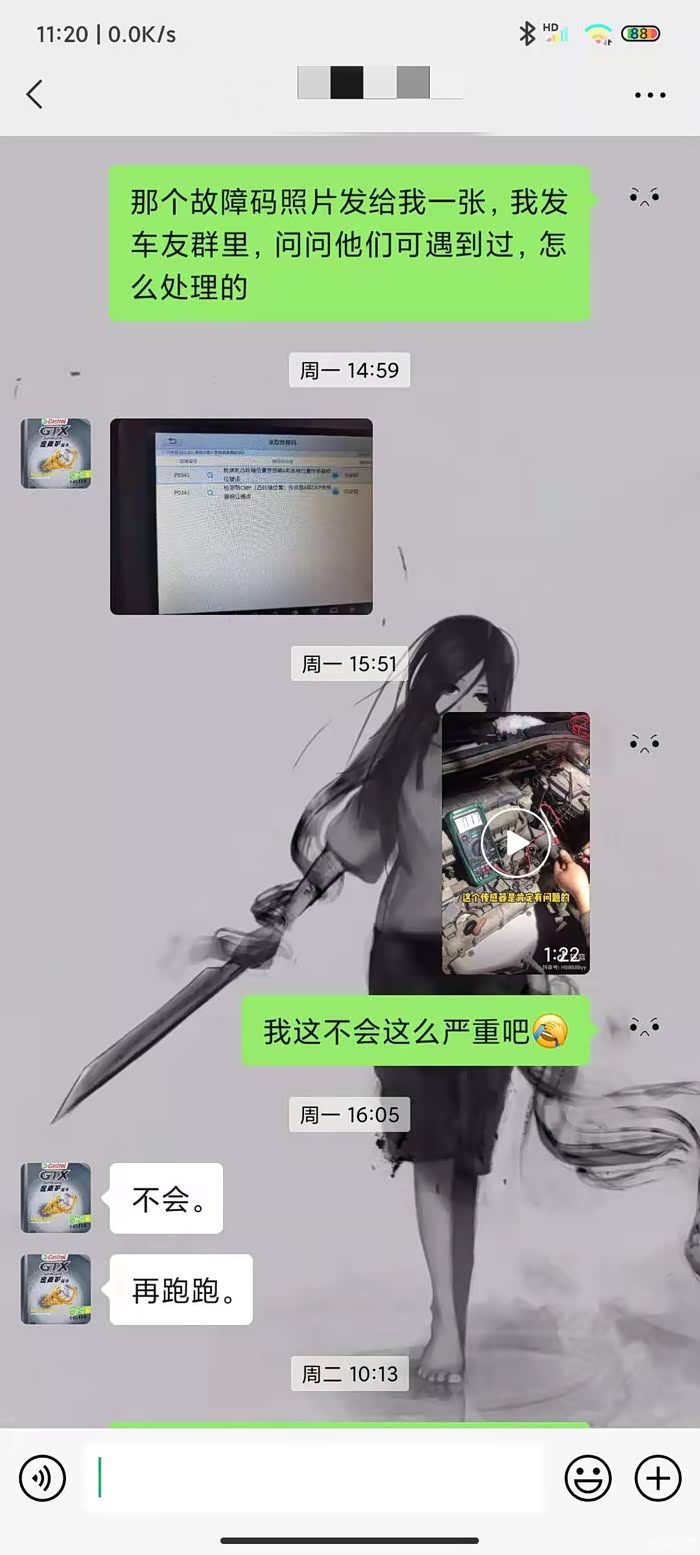

在检查出是P0341故障后,我开始在网上有意的去查一些资料。看到一个帖子,这个车友就是VTC执行器裂了。我很不安的问老板,我不会这么严重吧,老板表示,正常行驶过程中车子并没有任何抖动和异样,不用这么悲观,在查资料的同时,我看到了厂家电话,也致电反映了相关情况,厂家回复,我车子10万公里,近7年的时间,已经过保,没有接到通知说VTC执行器损坏予以免费赔付,而且我已经过保了。让我先检查,看是否是VTC的问题。如果是,在沟通。

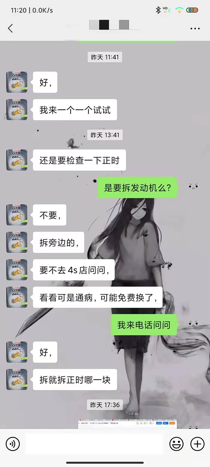

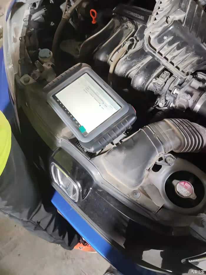

5月12号,因为工作原因,我把车子送到公司附近的修理店做检查,老板折腾了一上午,对线路、传感器、机油各个可能引发的问题进行了排查,下午告诉我,可能需要拆正时。并建议我到4S店问问,看看是不是通病,是否能免费更换,在此前提下,我分别致电了新站区4S店和厂家800;4S店答复同上,过保,没有接到通知免费维修,如果开到店里检查,可能有2,一是机油脏引起的故障,网上说的正时链条拉长或VTC执行器裂开。如果是后者,4S店没权免费维修,需要报厂家,依据厂家判定确定是否为免费。暂时未遇到过裂开的情形。如果拆开后,不是,所有的检查维修费用自理。厂家这边回答就开始打太极,什么没确定下来是什么故障,过保。如果是VTC问题,也要具体问题具体处理,免费维修可能性不大,已经过保了,不可能保终身之类。巴拉巴拉,大致意思,你先确定是什么故障。然后再讲。

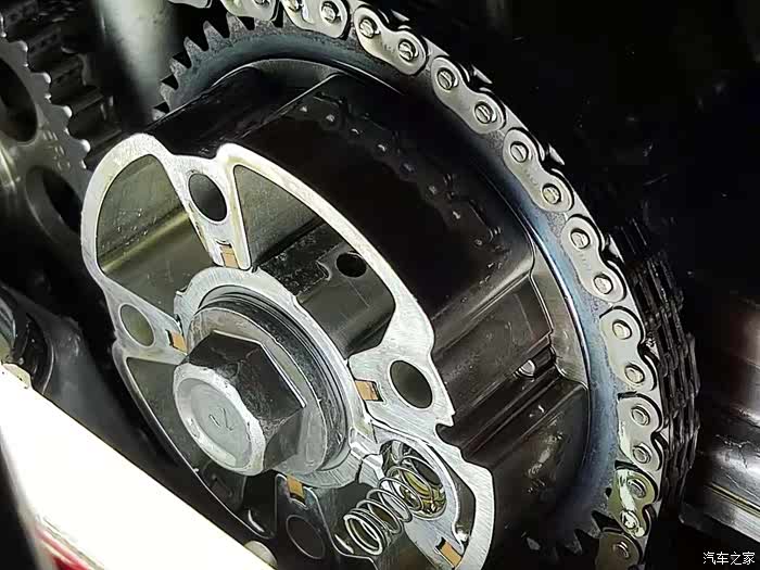

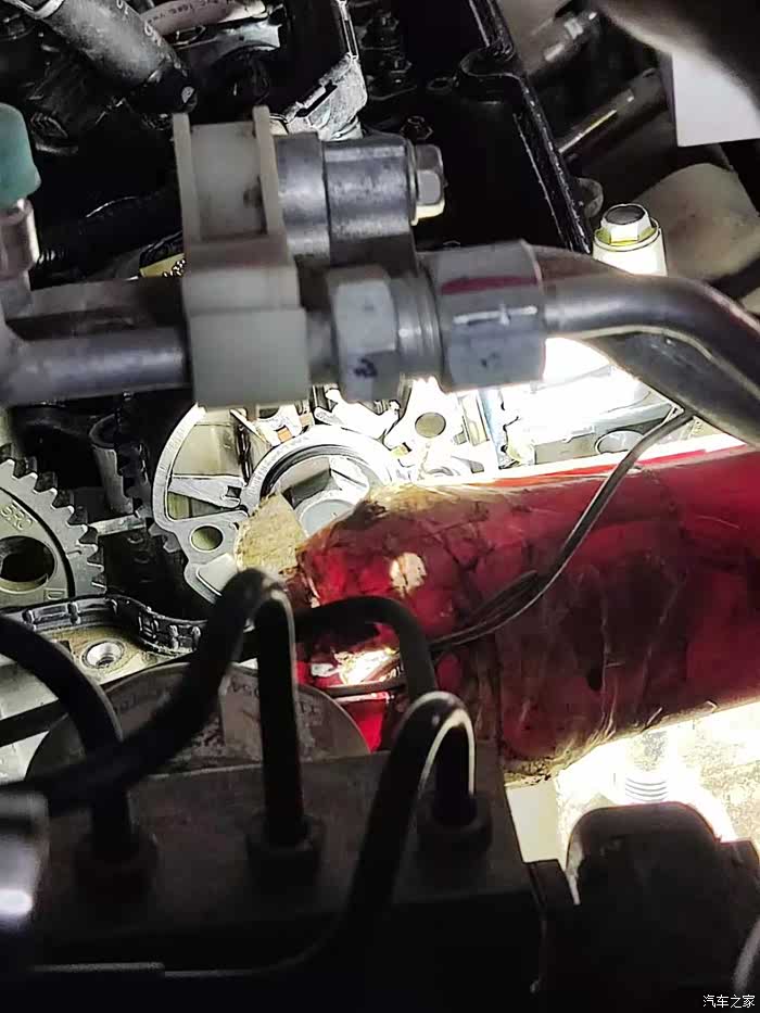

这个时候我已经没有耐心和他们巴拉巴拉了。车子上下班通勤需要使用,而且我当天正在上班,综合考虑后,我让老板直接打开看正时,已确定到底问题出在哪里。(上午老板已经在不拆的情况下把能排除的情况都排除了)于是我到老板店里看老板现场拆开。拆开后,我就裂了啊,兄弟们。我妥妥的中奖了。

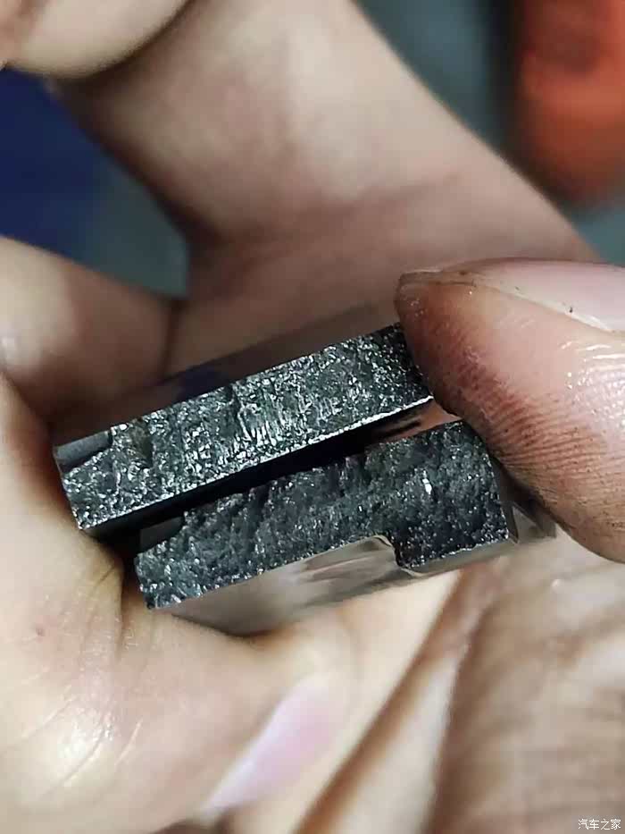

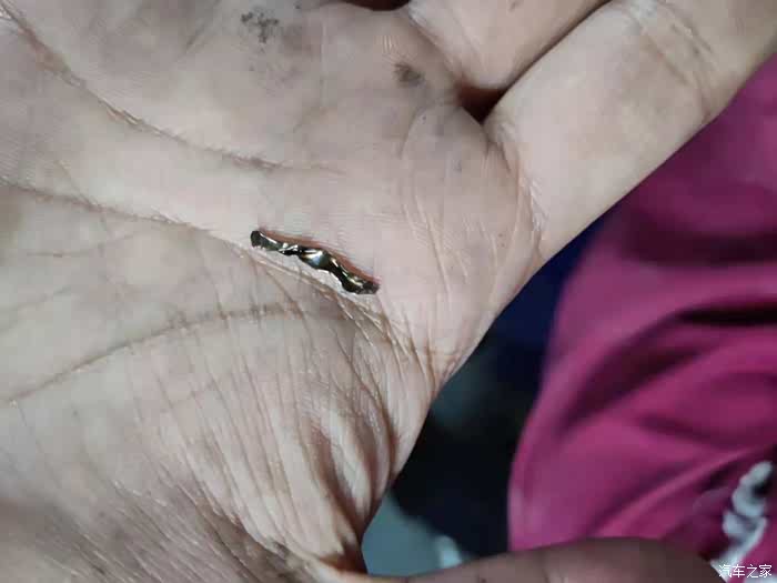

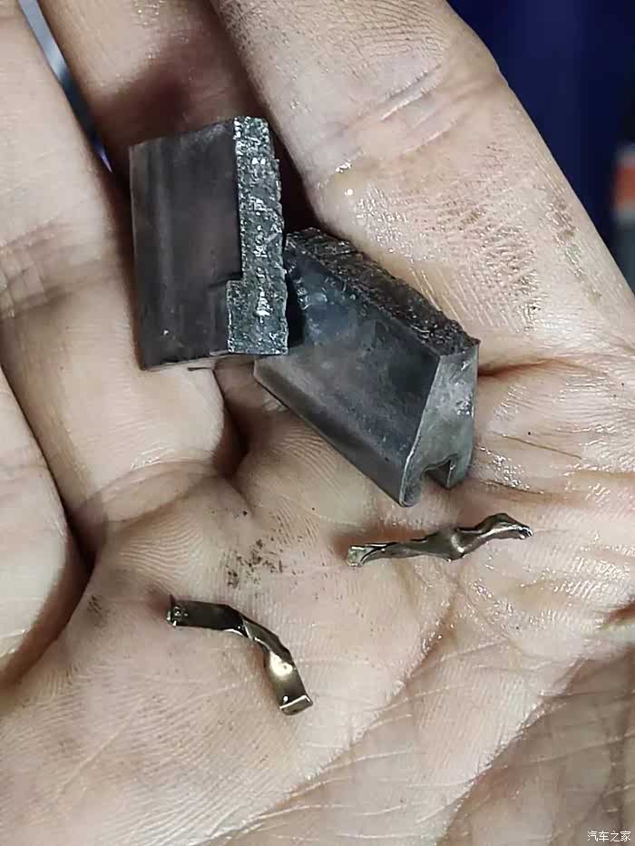

拆开后,老板从里面拿出来一个这个小金属片的时候,我以为就这一块。然后后面的让我直接原地爆炸了。
2片断裂,下面2个小的铁片是断裂的这两个部件的连接件好像。
断裂口。

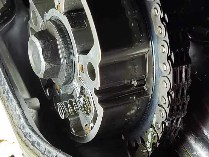

大家可以看到,弹簧位置有明显的裂痕,这是还没断掉的。
上方的位置那个L形状的就是断裂部件原来的位置,断掉的是2个。

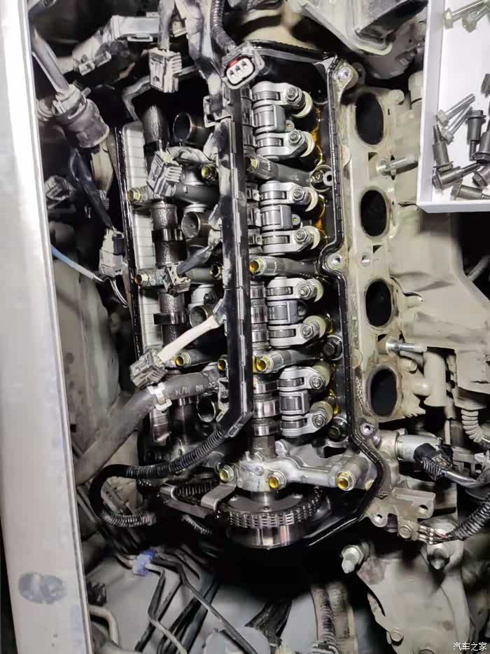

这是拆开后,第一张图片,可以看到断掉的部件在里面。
截止到这,已经明确,是VTC执行器的问题。做为一部正常使用的车子,10万公里,所有的保养,都是按时保养,一直用绿捅机油。这种断裂的问题,我个人觉得就是产品质量的缺陷,本田作为一个企业,你不应该对此类情况进行合理的提前告知和处理么?没确认之前,我已经告诉他我上班,没时间跑4S,会选择在公司附近的修理店检查,你那时候不说,就说先检查,确定到底是什么原因。检查结果出来后,跟你们沟通,你就告诉我,要4S店检查才有效,而且就算是这个问题,也过保了。我日你大爷,你是一点担当都没有啊。冷车启动异响是外在表现,VTC执行器材质有问题是根源。后期查阅论坛资料,有很多车友,有的获得了免费的维修,有的在质保期到期前去更换了执行器,并通过大家叙述,更换的型号明显不一样。作为普通工薪阶级,选车的时候就是看中了本田的发动机技术,和耐操省心。但事实妥妥的打脸,本田不再是原来的本田了。就这样吧,累了。我昨晚在车质网进行了投诉。早上车质网有回电话,车质网告诉我,飞度这车投诉挺多,我这个情况,有赔付的,但只是一部分。大部分是没有结果的。并告诉我,如果我要厂家赔付,可能要等厂家给予明确答复后才能获得。也就是,在没答复之前,车子不能修。我上文说了,我就一辆车,上班通勤需要使用,我不可能等你厂家遥遥无期还不一定是好结果的答复。估摸着下午我会和老板那边沟通进行正常修理。发此贴也是给广大车友一个警示和科普。啰啰嗦嗦这么多,期望对广大车友有一点帮助,避避雷~就这样了,累了。下午继续搬砖挣钱。
