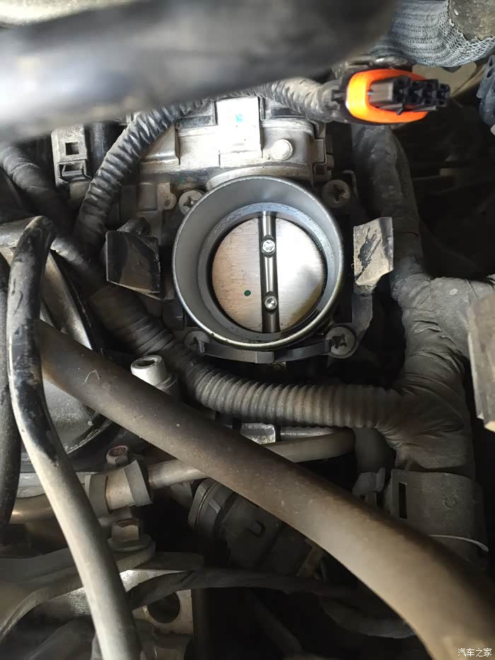

提车也有两年了,跑了两万多公里,今天闲着没事把节气门拆下来清洗。
把进气管拆下来看了下,脏了。

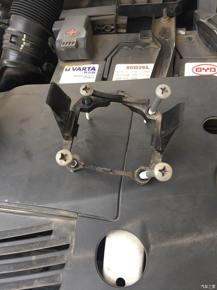

这个螺丝固定的。

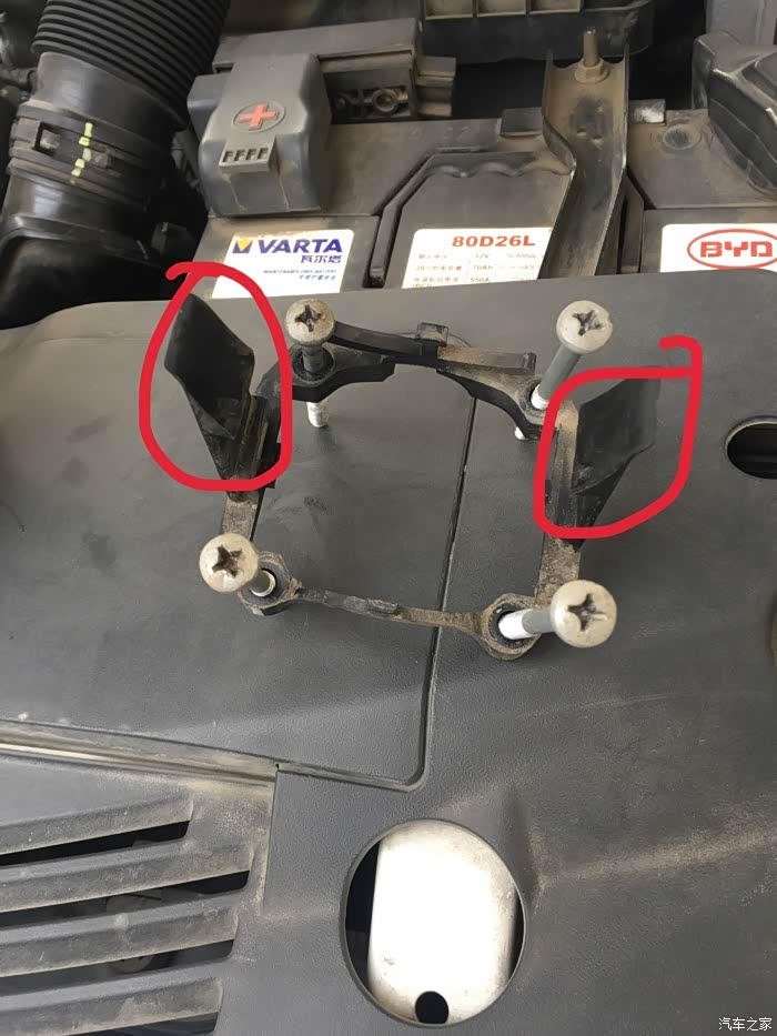

拆进气管的时候一定要注意,旁边这两个角,别搞坏了,搞坏了就会漏气,节气门出来的进气管就靠这两个角固定的。(千万千万要注意)……
清洗干净了
装的时候,密封垫摸点黄油,密封好。
已装好。

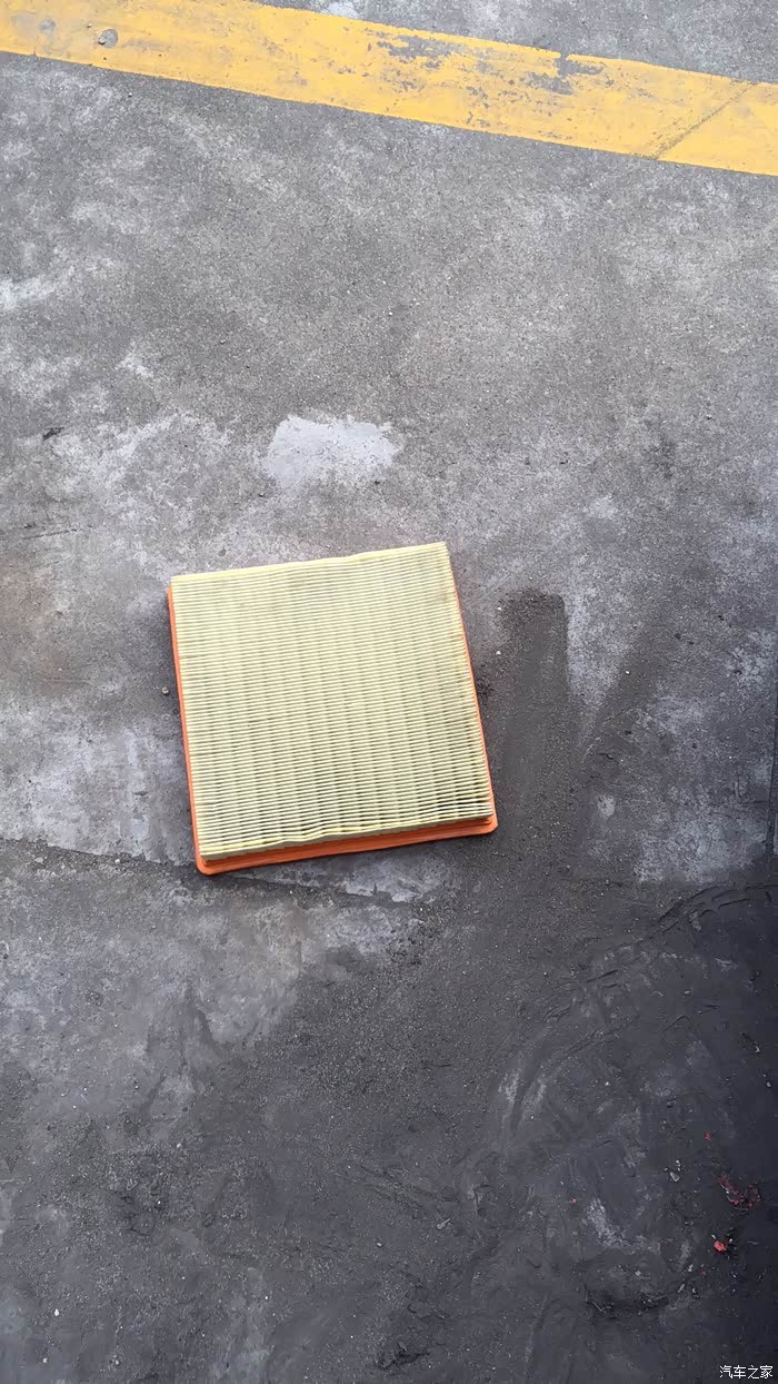

空气滤芯管它脏不脏直接也换了。
空调滤芯也脏了,吹了吹,先用用。
