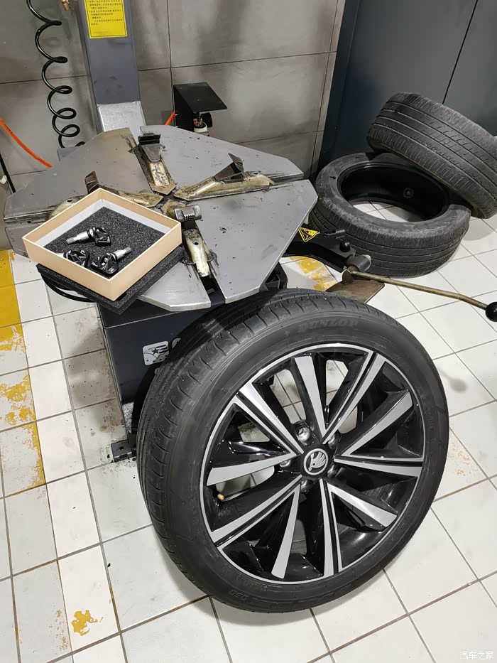

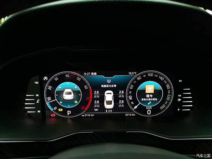

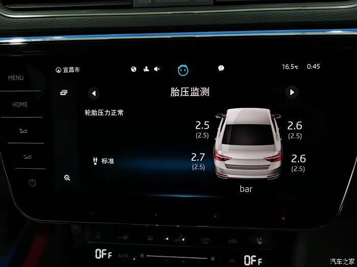

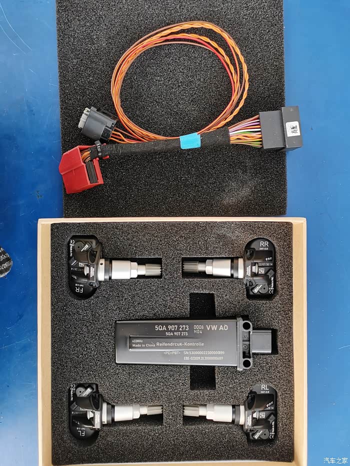

1:祖国版二胎(方便,性价比高)

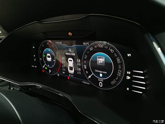

一直想装个二代胎压,无赖进口的太贵,还要拆后杠安装,轮胎换位也不能车机控制,所以选来选去,搞了一个祖国版的胎压,完美兼容原厂功能,最重要是安装简单,轮胎换位,只需要再车机上面调整轮胎位置就可以咯
1:祖国版二胎(方便,性价比高)
祖国版全套特写
开工上车

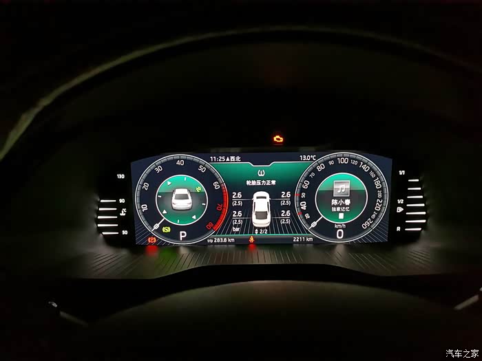

仪表原厂风格显示
正面看
车机显示图片
换个颜色再看

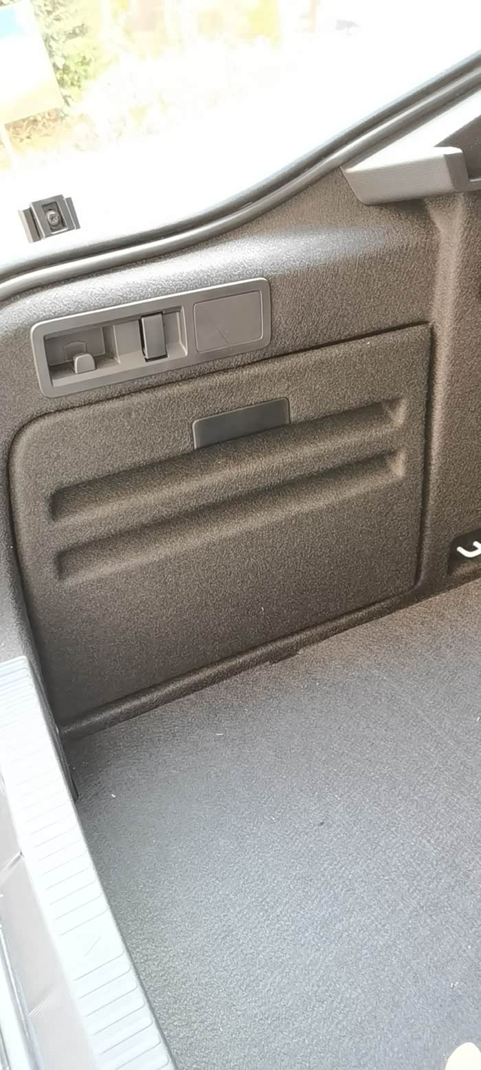

2:后备箱左侧杂物盖板+电池盖+雪铲
这个就不多说了,盖子和雪铲直接四儿子订货,自己手动安装,装完后备箱干净了,电池盖拼夕夕20几元买的,装完看起来饱满多了
装好后看起来更干净
电池盖板
雪铲,斯柯达特有

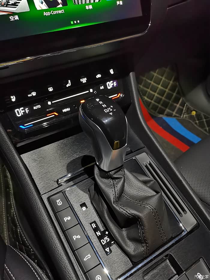

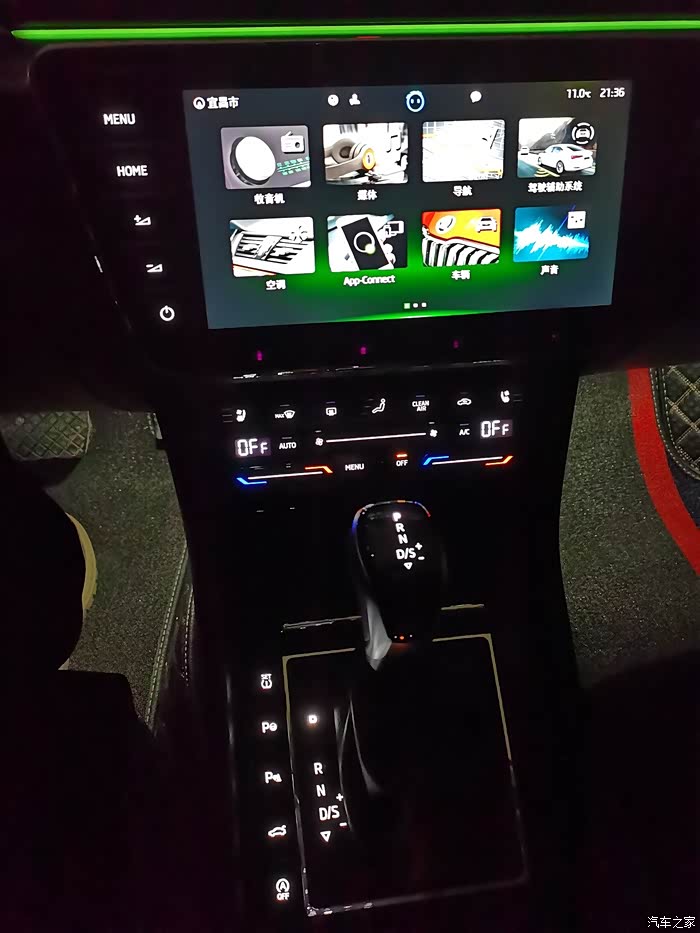

3:LED档把头

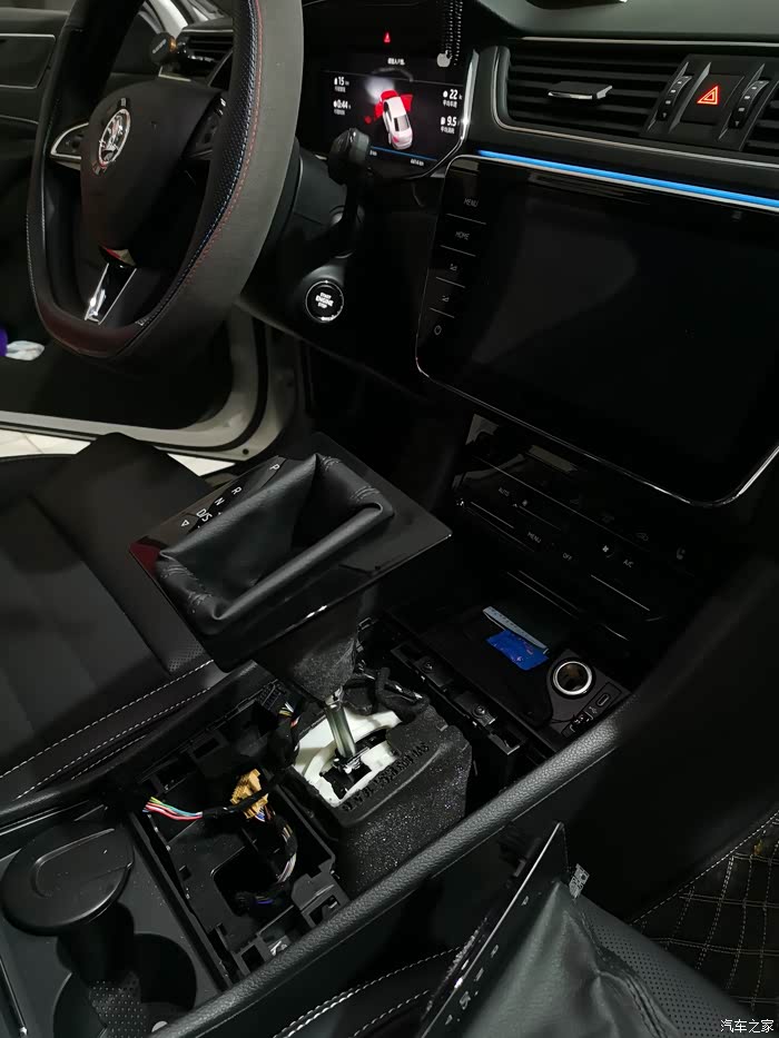

原车档把比较小,手感有点差,看新萨和迈腾的LED档把挺好看,于是入手,四儿子师傅帮忙安装
档把拆除
拆除
LED档把上车
装完效果

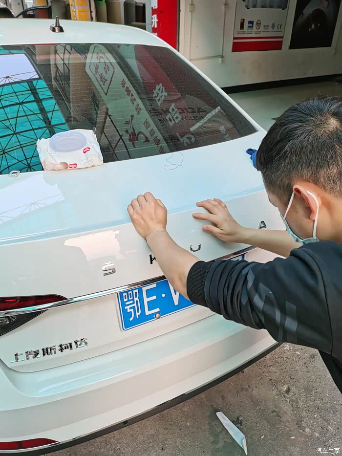

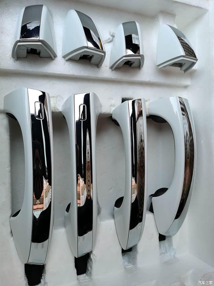

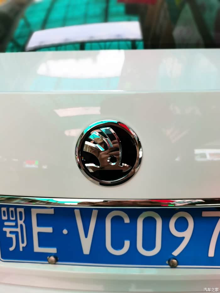

4:电感门把手+字母标改圆标+门板镭射

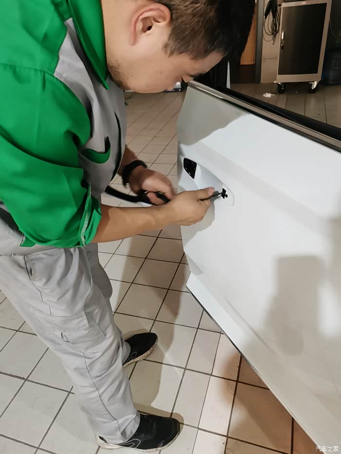

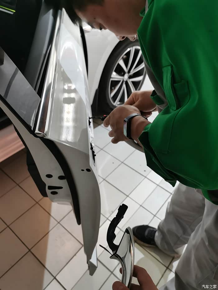

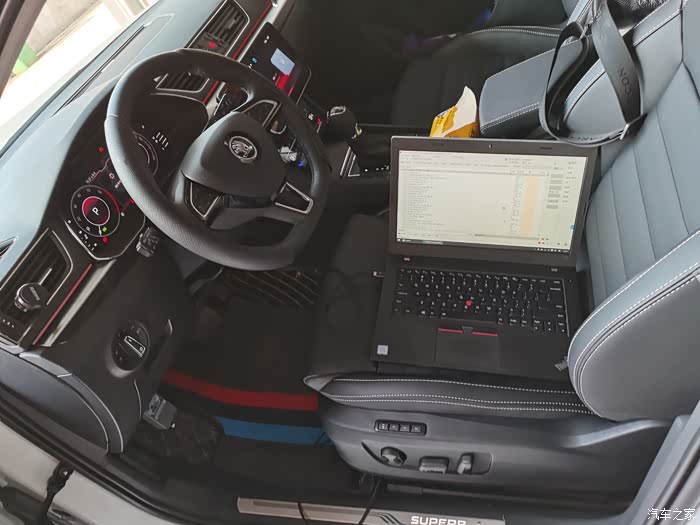

原车按钮式无钥匙进入太low,于是闲鱼购入一套电感门把手,实现轻摸锁车,插手解锁,长按门把手全车升窗功能,瞬间高一个档次了,还有尾标是字母标,着实难看,一个字换,门板警示灯也没个性,一个字换
更换电感拉手
拆除更换

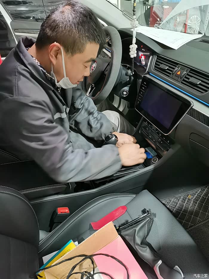

远程写去模块数据,实现功能
原车按钮拉手合影

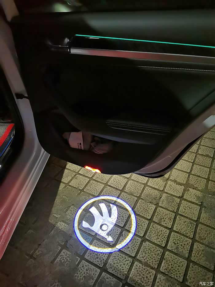

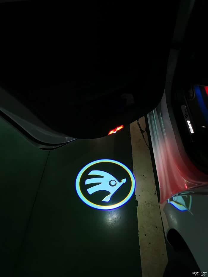

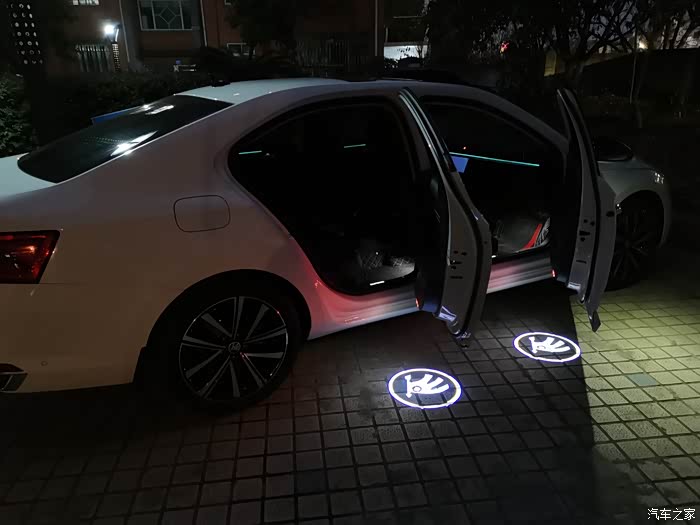

门板警示灯+镭射照地灯

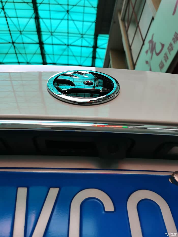

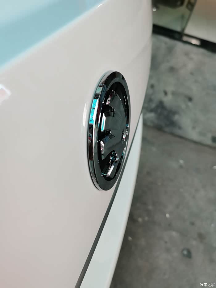

斯柯达车标
再来看看

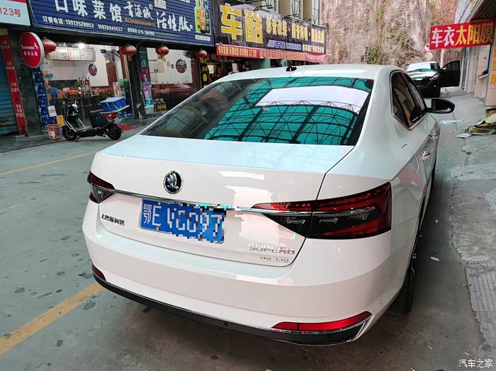

后字母标拆除
安完后
换个角度
正面看
改完后标45度美照

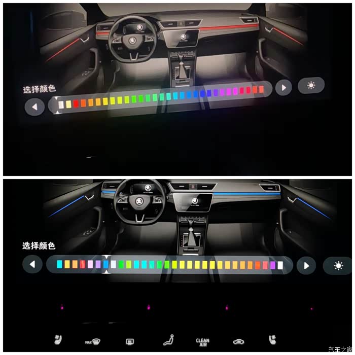

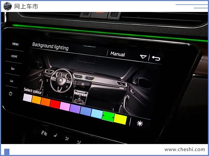

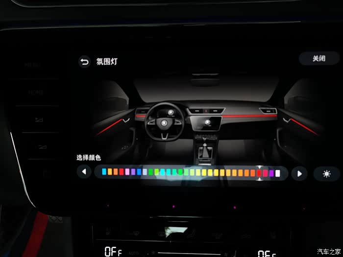

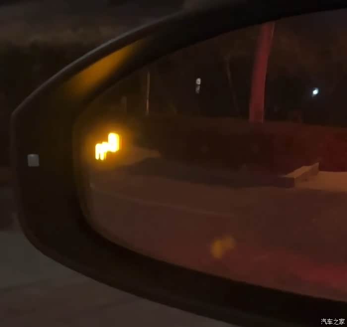

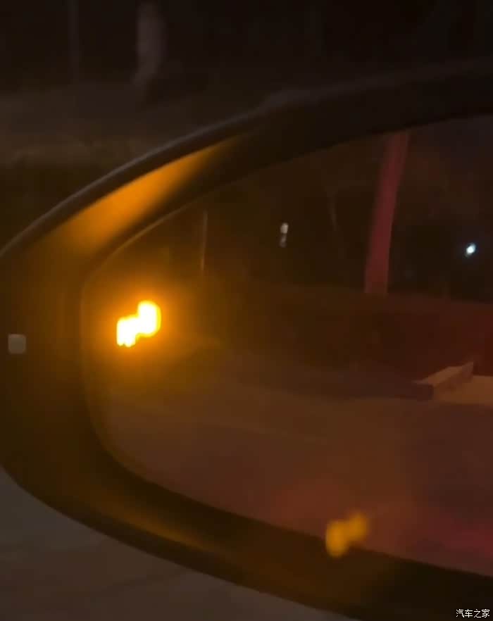

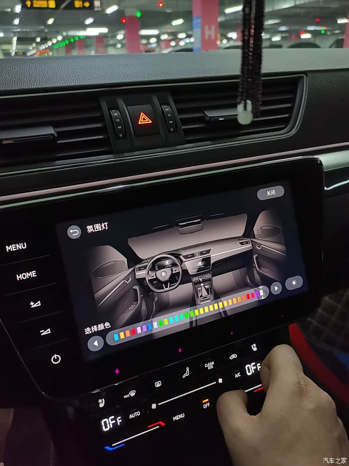

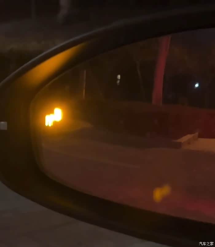

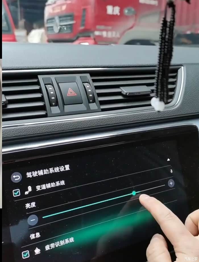

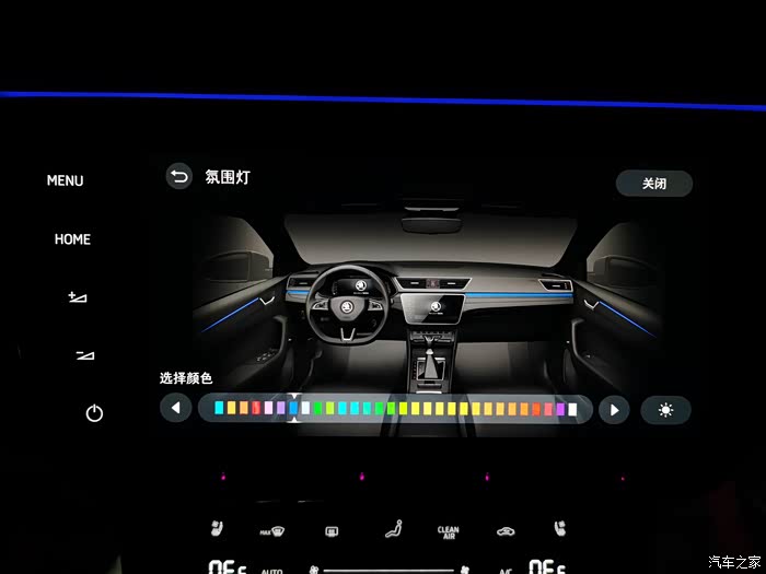

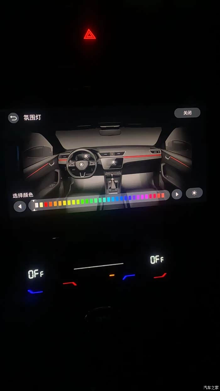

变道辅助警示灯镜片亮度调节+原车10色氛围灯改30色氛围灯,这个需要有5054软件,我是找大神远程操作的,刷完效果真的很赞,看镜片灯效果调节(一共5档亮度可以调节),10色氛围灯我原厂照片没有了,网上找的,后面30色是我刷完的效果
这是1档效果
3档效果
5档效果
刷完车机多了调节菜单
原车10色氛围灯
刷完后的30色
定制各种颜色
再看
再看
美的很
