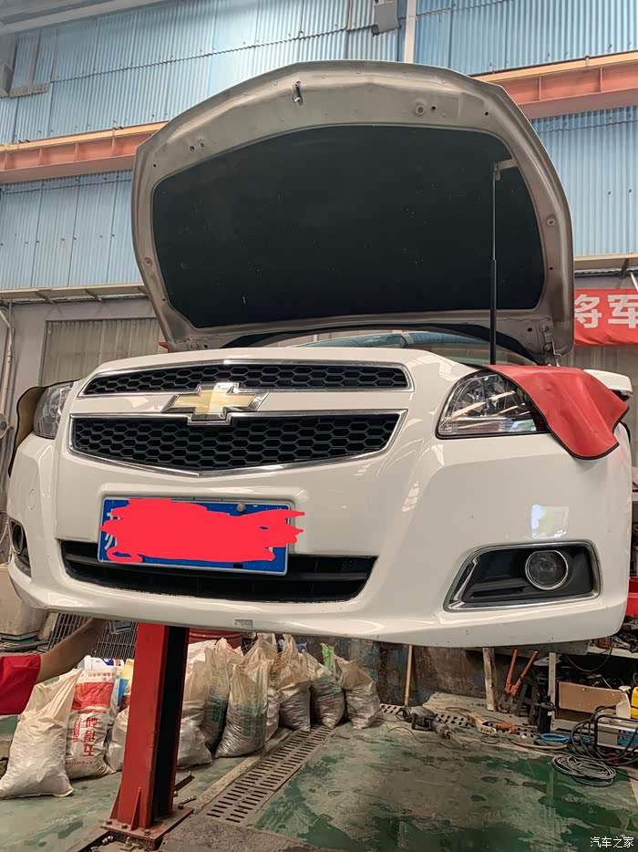

迈锐宝换刹车盘刹车片和轮胎
汽车刹车片看平时刹车的次数,不能根据里程来判断,每次保养都需要例行检查,这次由于车友的刹车片未更换已经磨损到铁片一段时间,基本把刹车盘磨损坏了,需要跟换新盘,轮胎也磨损到警戒线一起跟换了

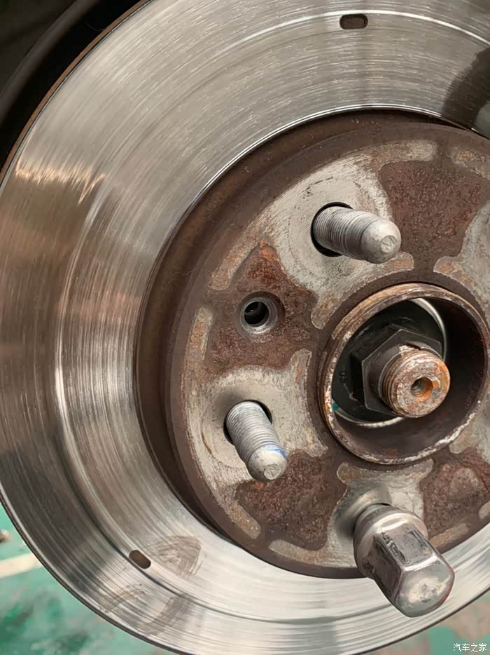

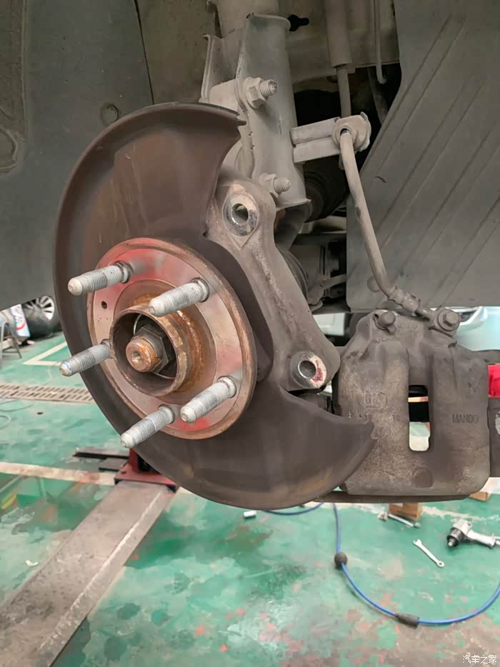

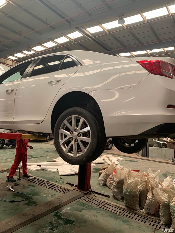

卸掉旧刹车盘,异常磨损
换个角度看盘的磨损

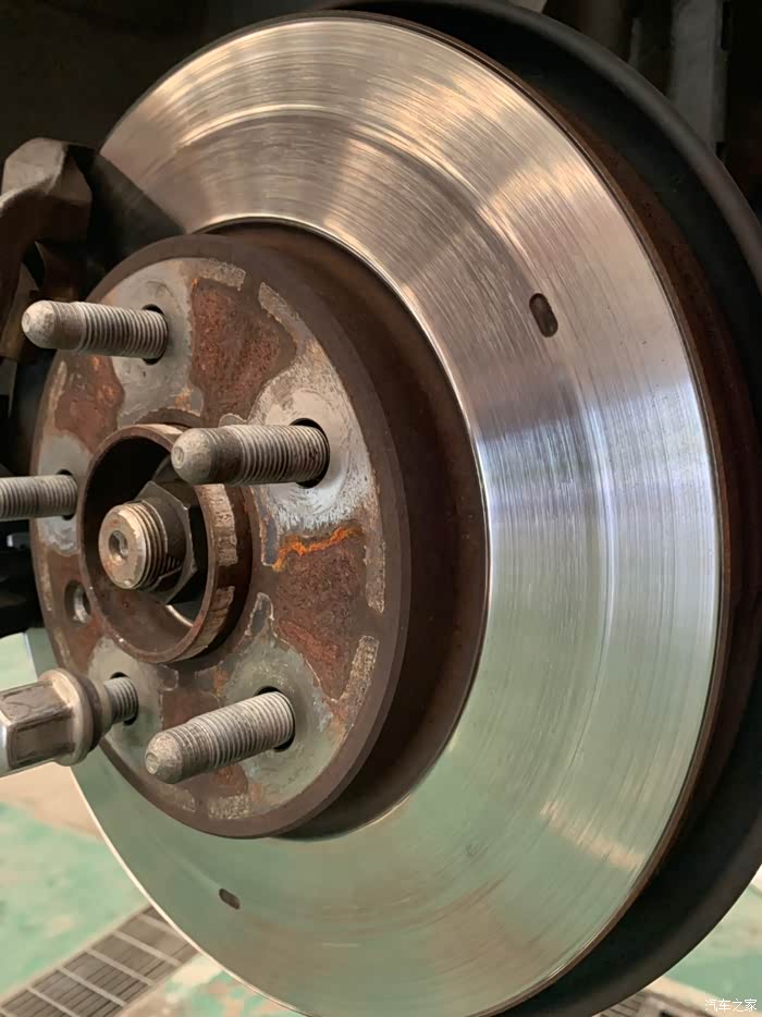

卸掉旧刹车盘后

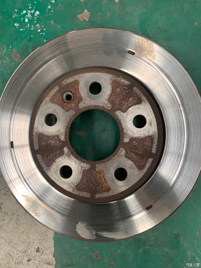

磨损坏的前盘
全新刹车盘

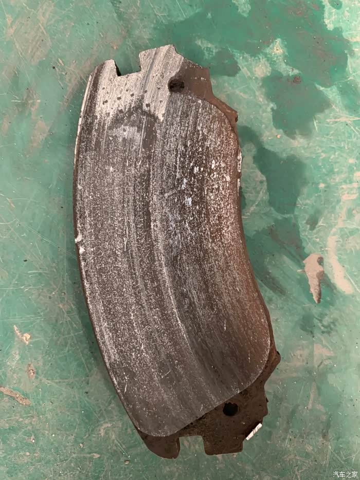

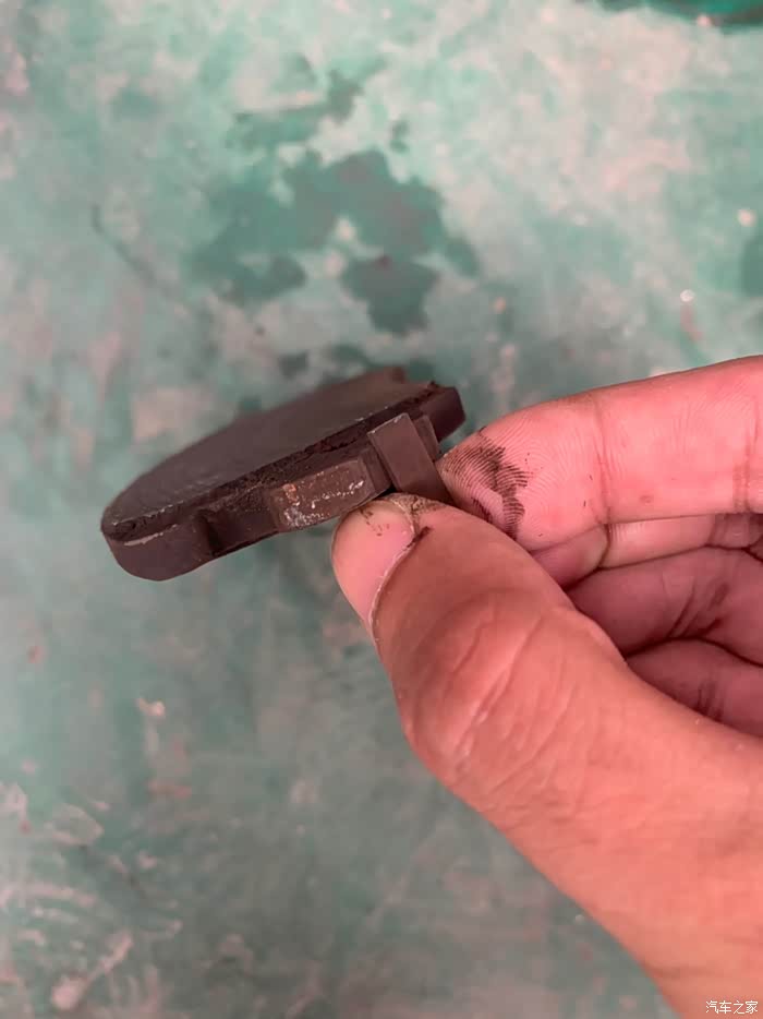

磨平的刹车片
换角度看磨平的刹车片

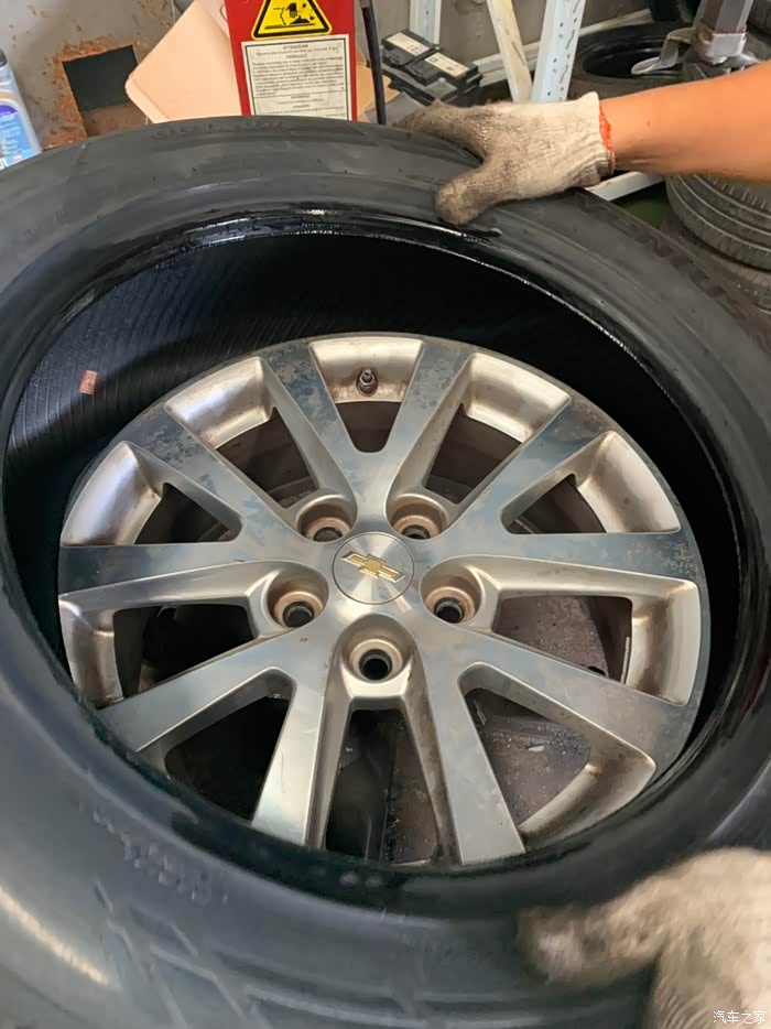

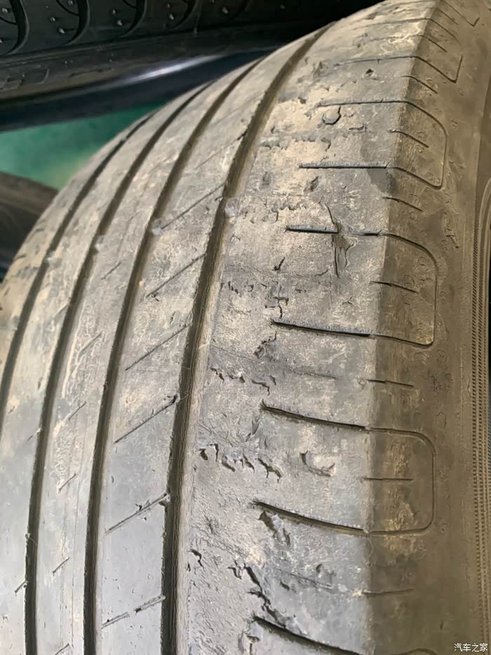

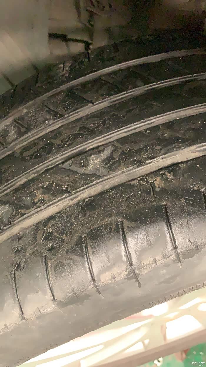

胎面磨损

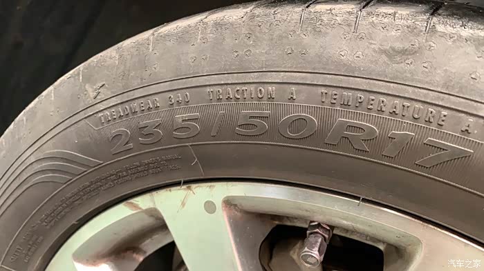

侧面
轮胎有裂纹,胎面磨损严重

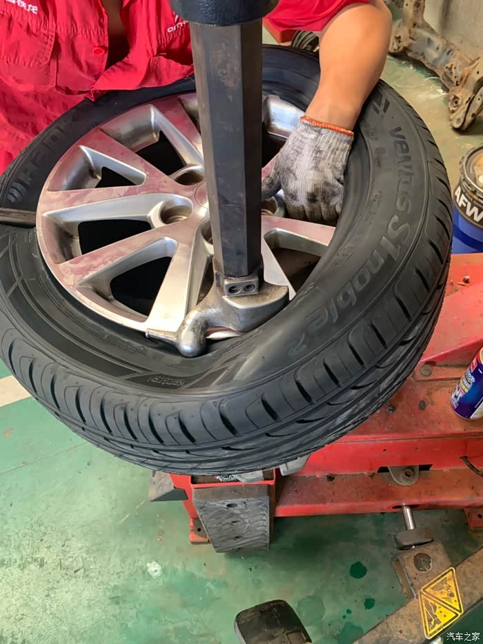

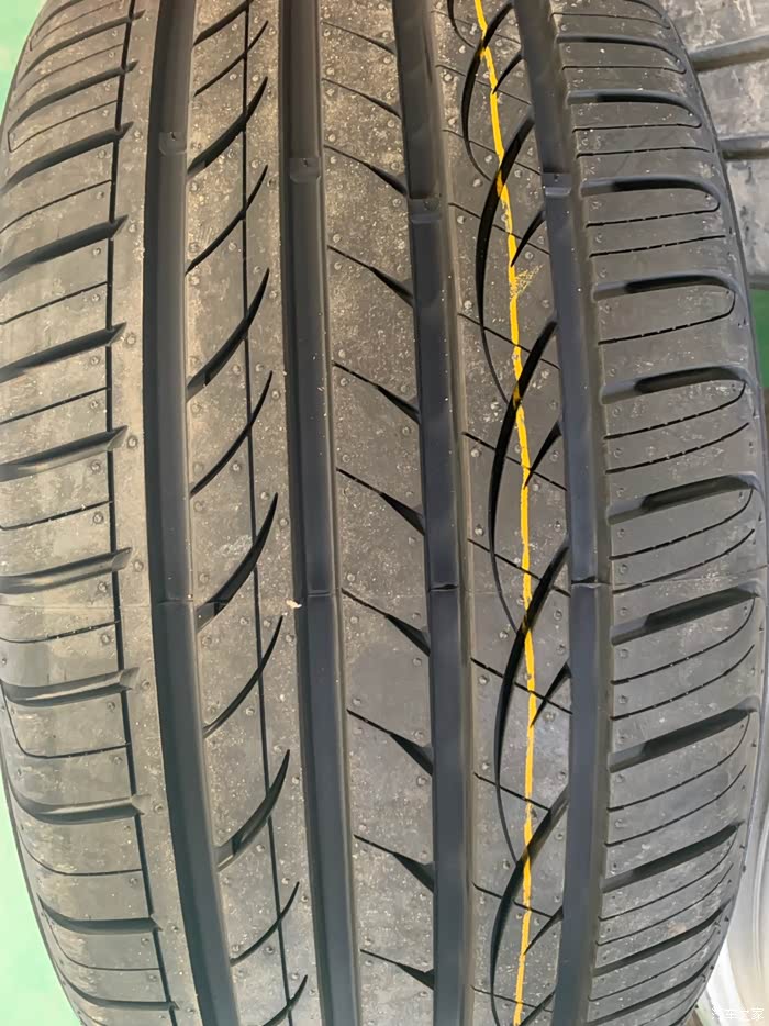

新轮胎

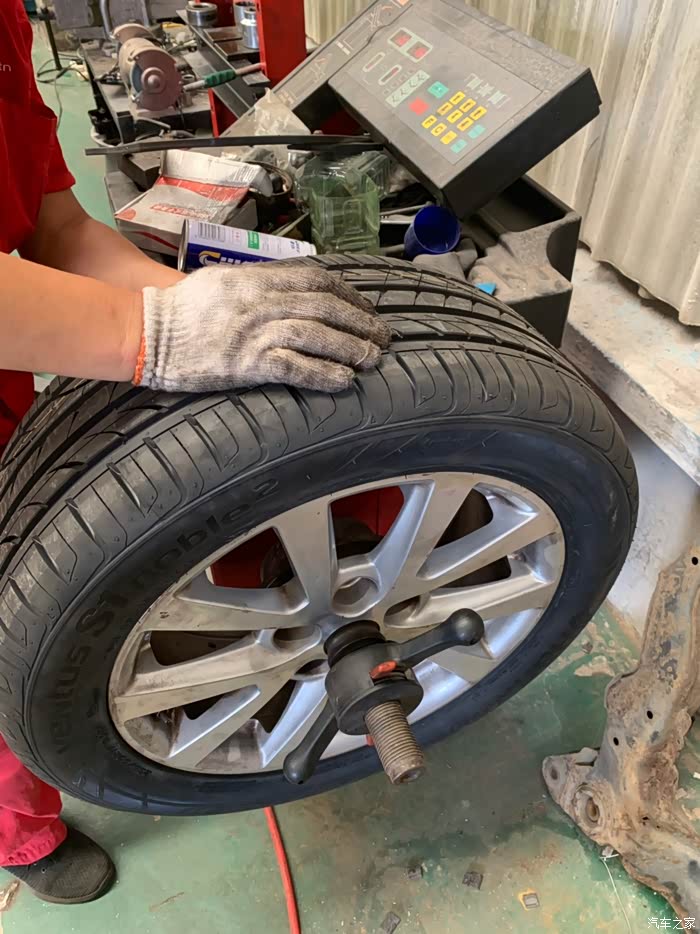

安装轮胎
动平衡
