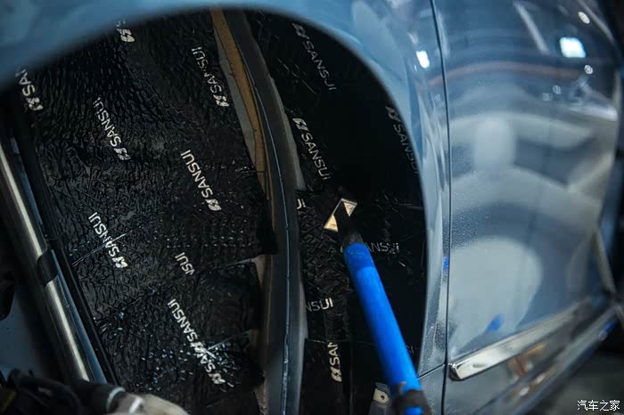

4个轮拱隔音
然后到了轮拱的位置,可以看到我车轱辘都卸下来了
同样也是需要做3层隔音,先后贴上什么止震板、吸音棉和隔音棉,有一些是贴在轮拱的框架上,还有一部分是贴在轮拱的那一圈黑色的套上。不过轮拱的地方比较多零部件,没有车内的那么平整,隔音材料需要切割才能弄上去。
