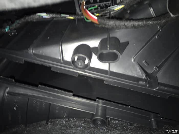

第一步:找到空调过滤网得位置,在副驾驶位置储物箱下方,拧下两颗固定螺丝,不需要工具(直接用手即可拧开)
这个图忘了拍照,总之低头看一下就能看到两颗螺丝

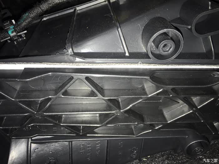

抓住网格的地方,往左滑动即可打开,打开后可以看到过滤网
第三步:拆下空调过滤网的盖子,如下图,往左(驾驶座方向)滑动即可打开,打开后就可以看到过滤网了。垂直往下拉即可取出过滤网。把新的过滤网装上,注意过滤网的安装方向。

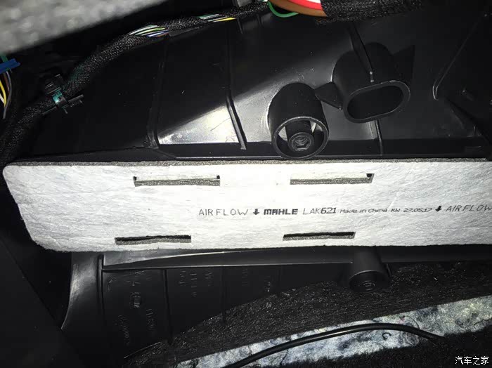

由于拆的时候没拍到照片,这里拿装好新的过滤网的图片代替

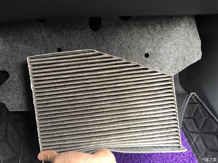

垂直往下即可拉即可拿出过滤网。
拿出来的时候最好看清楚过滤网方向,以免装错

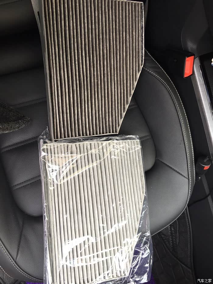

这个是拆出来时候的方向,可以清楚看到过滤网发黑了。
1.5W公里,黑得不行了。两个孔就是螺丝固定孔

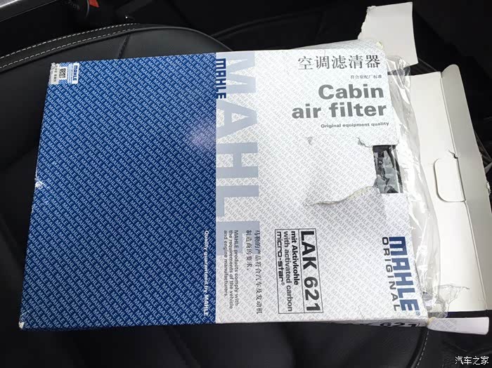

手机没装p图软件,p不掉品牌,但绝对不是打广告
京东买的,叫什么马勒的品牌,不知道好不好,途虎养车推荐的

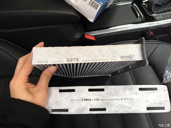

原车的跟新买的对比
拿起来手感差不多,没作仔细观察
上面是原车的,型号在侧面。
