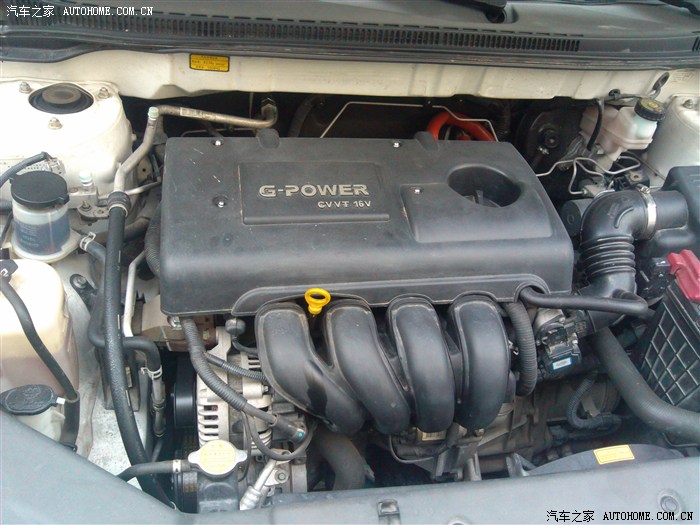

快3万的发动机舱还挺干净的

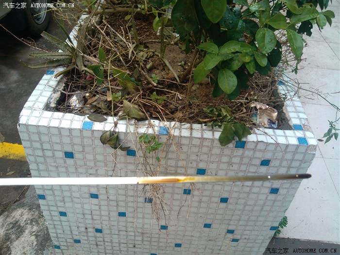

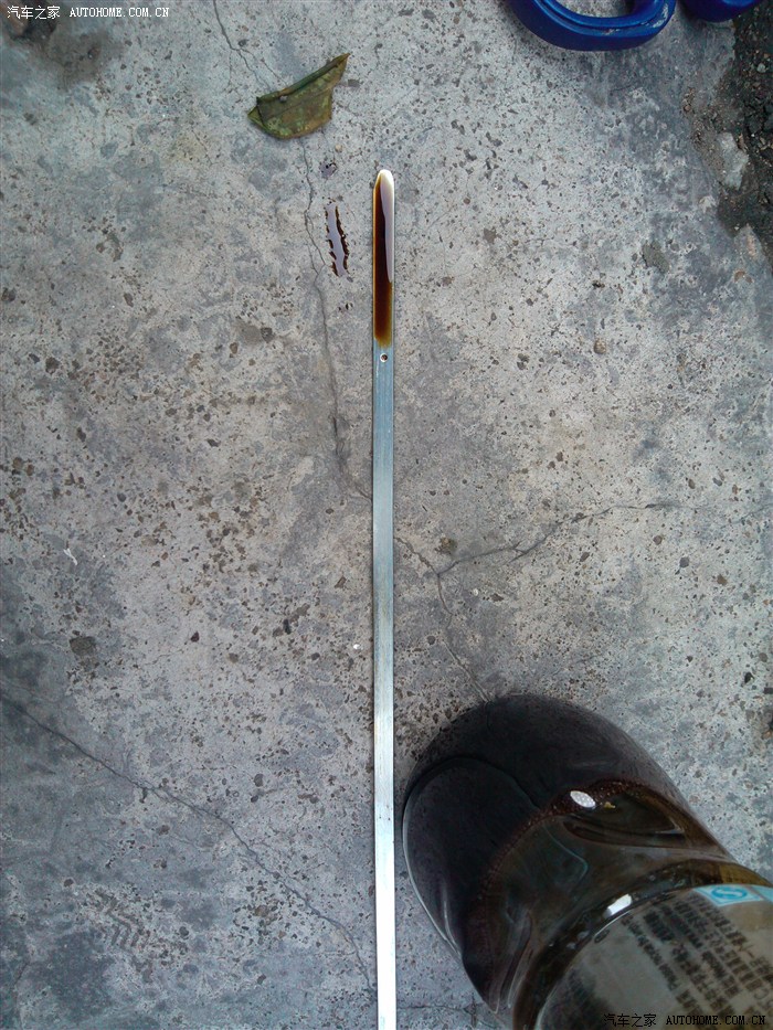

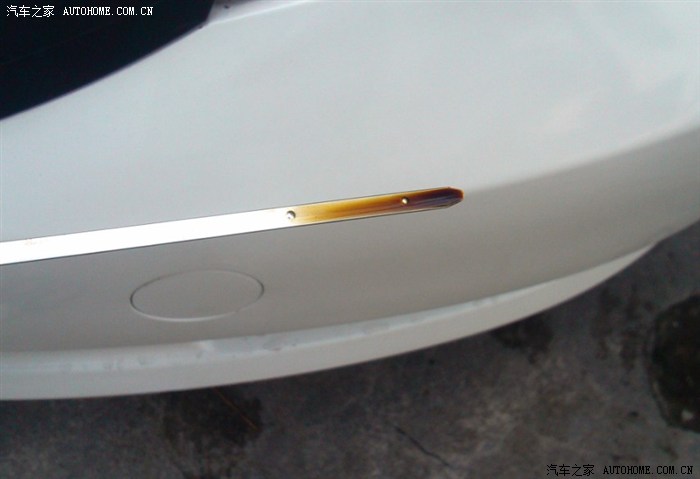

停车20分钟后开始工作,当时抽出机油尺的那一刻
搽干净后,再插入,录得在最高点上还要上点点(图中因为有回流,下去了点)

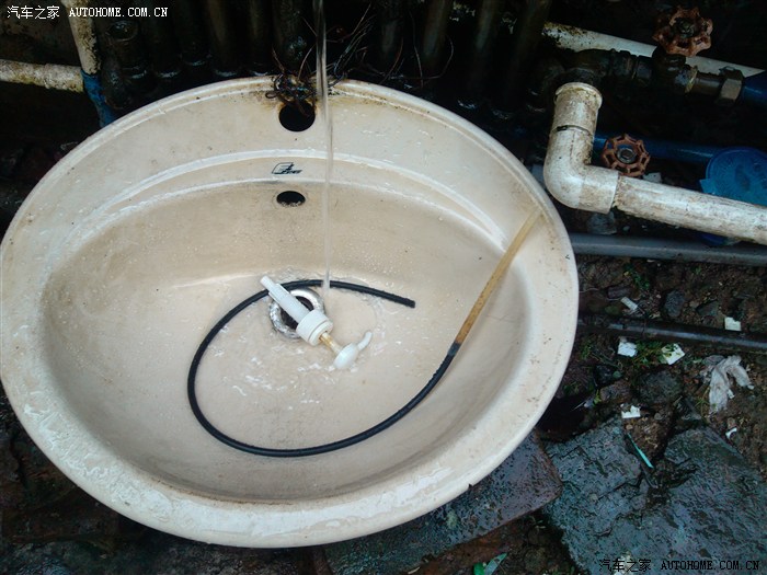

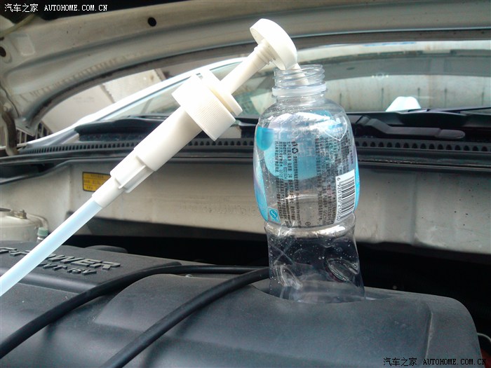

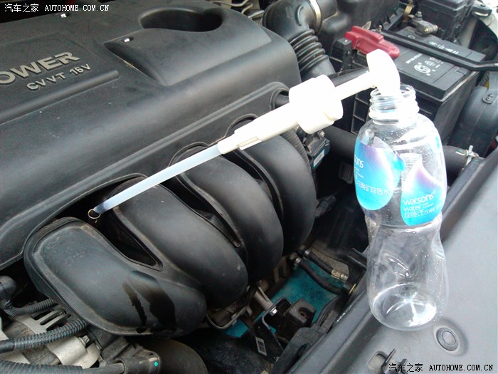

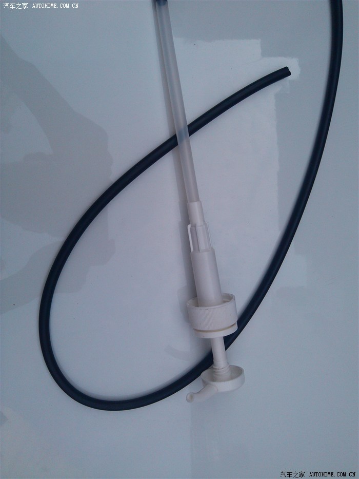

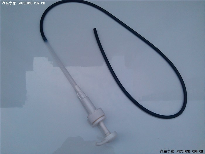

图中白色的就是家用的大瓶装的沐浴露的头头,

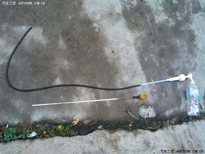

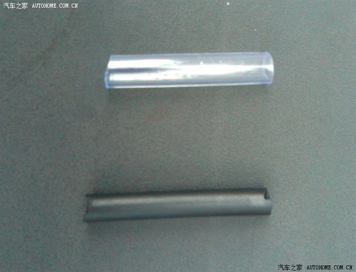

上面白色的附近五金店哄老板截一段看看能否插进机油尺口内,发觉不行,下面这根是跑去汽配店截的(都是没给钱)发现成功,可以完全插进去机油尺口内,必须最低买一米,5元,看上图完全插进去沐浴露盖子管里面

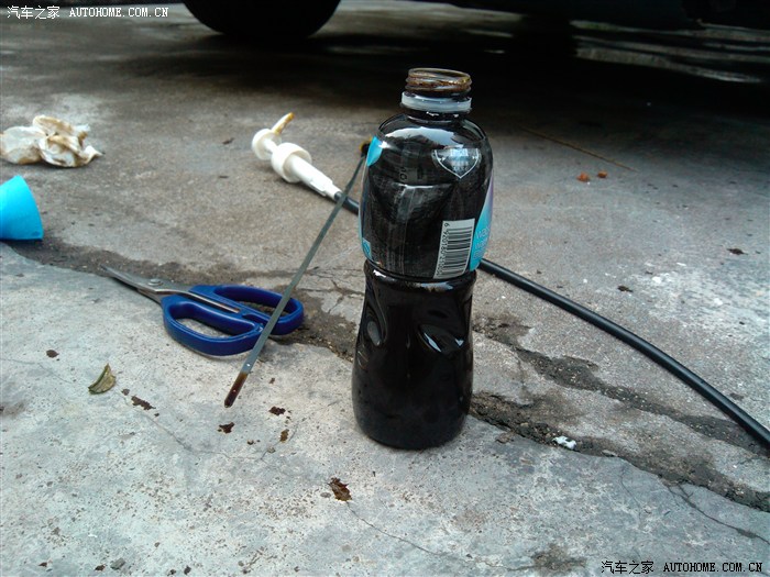

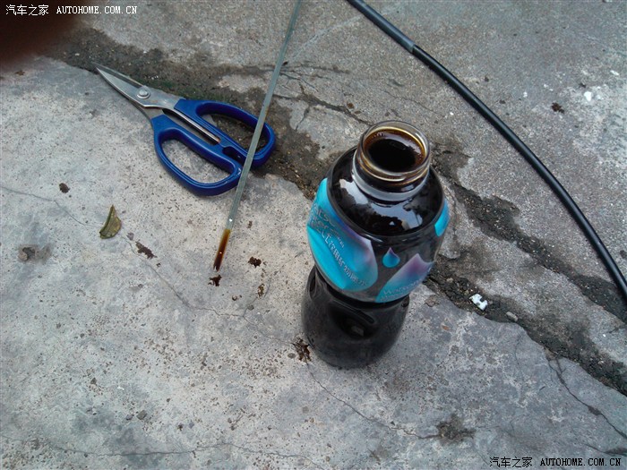

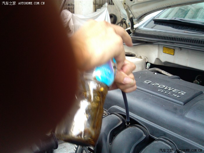

随便找了矿泉水瓶,就是这样一按一压的抽到瓶子内

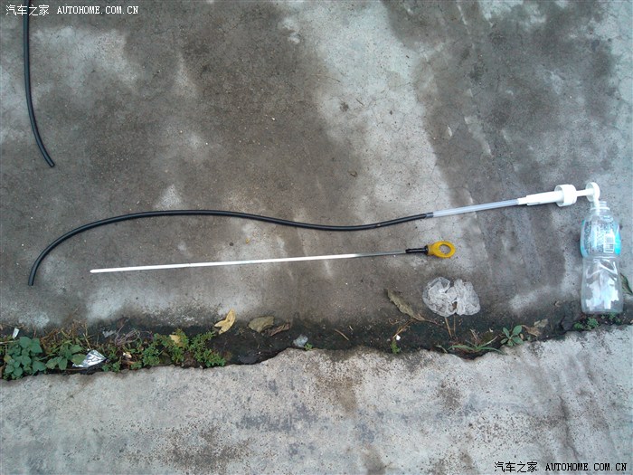

一米的硅胶管跟机油尺对比
把它截断后的对比
截断后的黑色硅胶管比机油尺要长得多,但竟然能完全插进孔里面,简直就是个无底洞啊,我的天啊

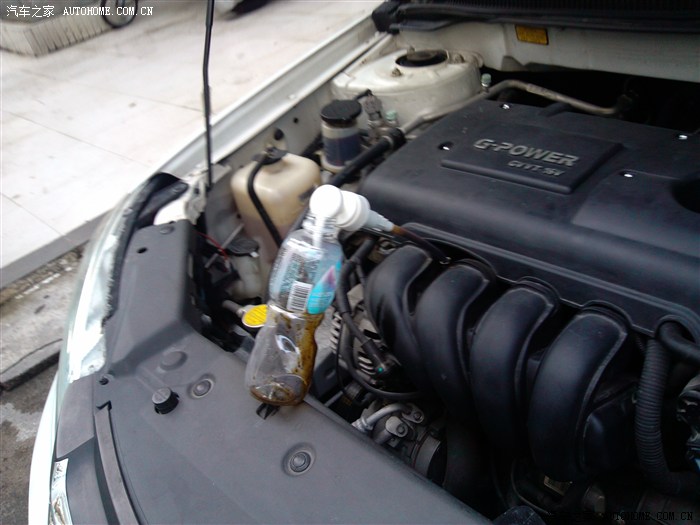

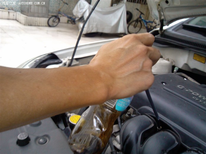

开始抽出一点了

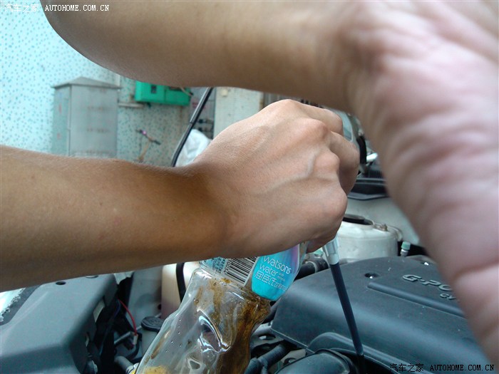

叫保安帮忙拍的,那技术、、、、
这是自己左手拿相机拍的、、、

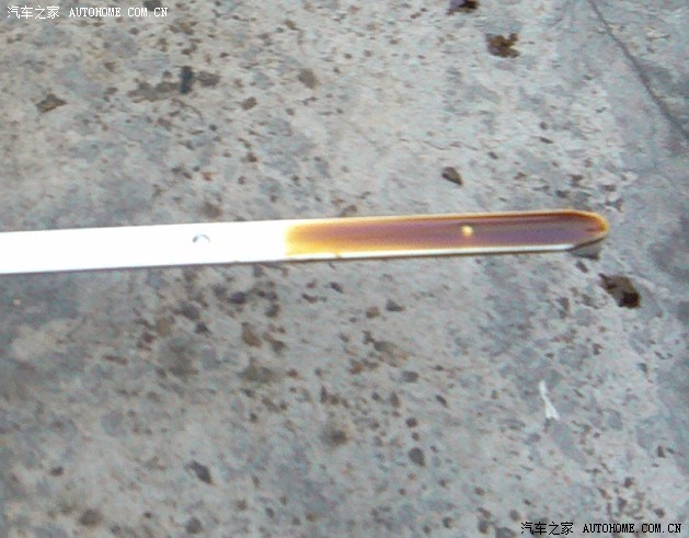

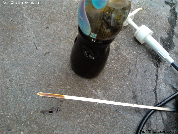

抽到3分1水瓶了,机油尺降了点了
抽到接近一半矿泉水瓶,机油尺还是没怎么变化,老子再抽、、、
抽到3分2水瓶容积了,看看机油尺效果、、、、、
哈哈,又降了点,但是离中线还是有距离

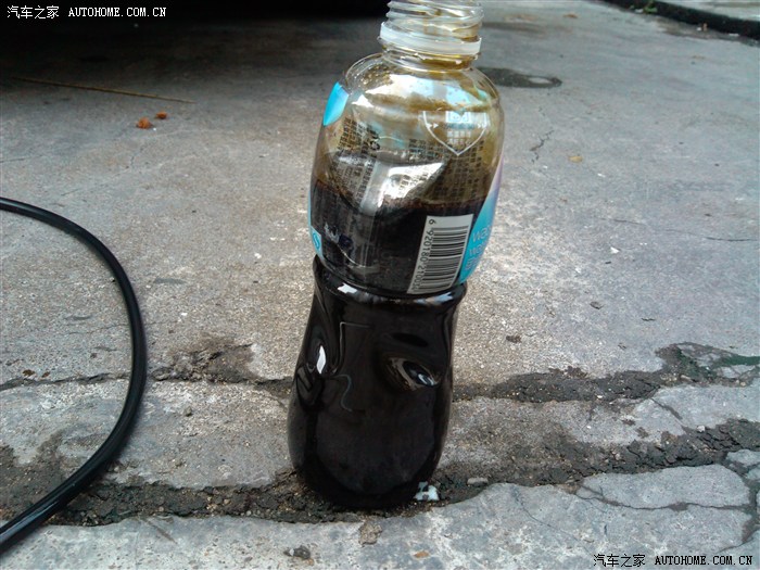

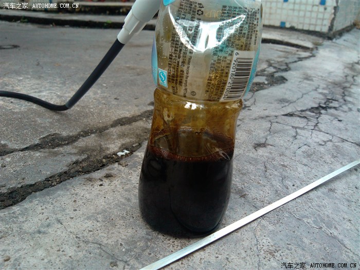

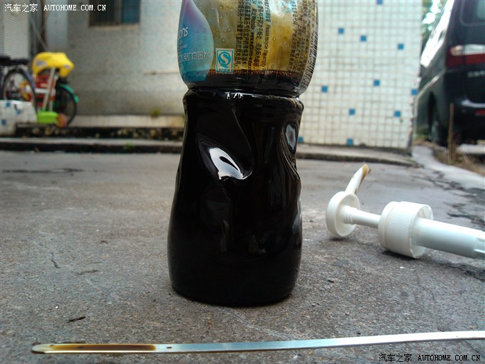

抽满一瓶,看看什么效果、、、、、这告诉我们,4瓶1L装的用在帝豪上,其实有点多

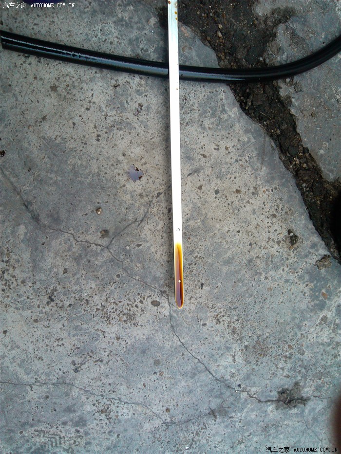

机油在中线上一点点了、、、、离理想目标中线还有段距离,本来打算在中线下点点比较理想的

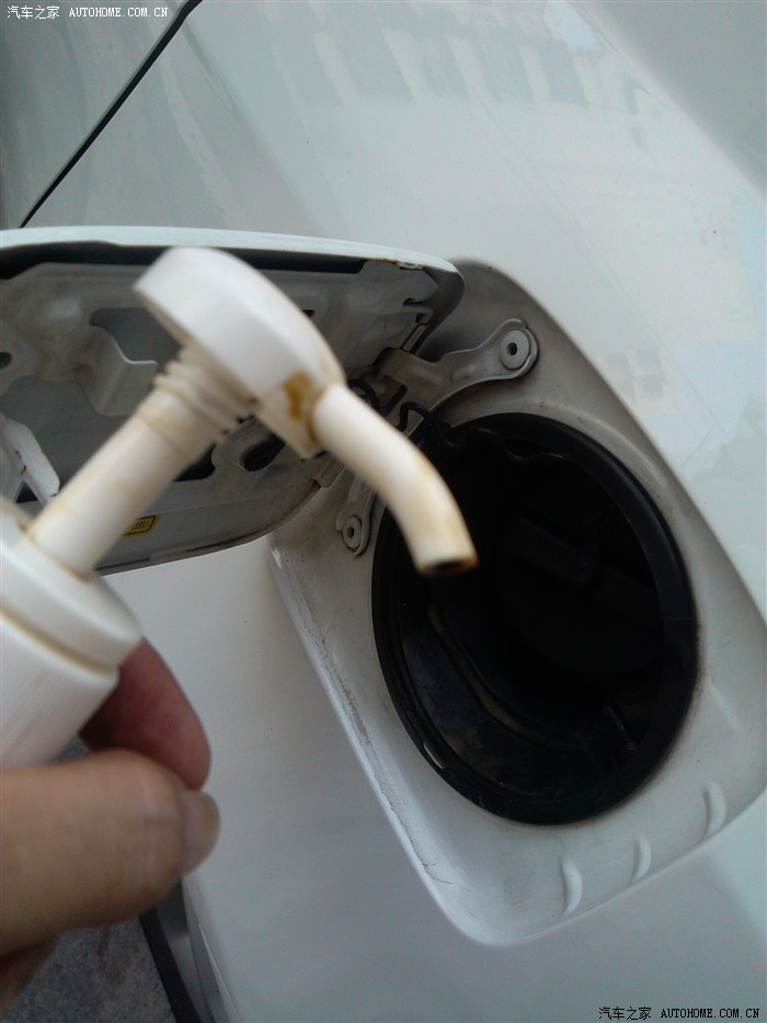

突发奇想,原来抽汽油也是这么的简单
洗干净再用、、、、

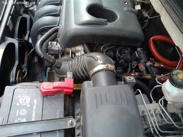

看到没,右边就是四通阀,红色是硅胶管,热水的回路已经关掉了
