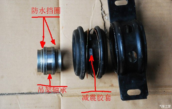

4,  拆出吊架轴承座
30的套筒,配合小撬杠拆去活动轴叉的锁紧螺母,轻轻打掉活动轴叉,再把拆掉的锁紧螺母拧回原位。找一硬木板做垫板,提起前段传动轴,吊架座端向下猛撴,正常情况下,用力几下就可把吊架轴承座撴下来。
5,  分解吊架轴承座
把拆下的吊架轴承座平放,用平口起子插进胶套和中间轴承外圈之间,用力外撬,即可把吊架轴承撬出来,再用平口起子顶在两个防水挡圈之间,轻轻扭撬,即可把防水挡圈从轴承上拆下来。  吊架轴承型号:6006
至此,传动轴完成拆解工作。
