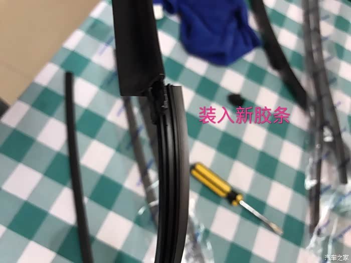

原厂雨刮胶条用了不到半年,不单声音大而且刮不干净,之前按某位车友说的胶条反过来装 稍有改善,但还是不满意, 所以决定更换胶条 顺便上个教程。

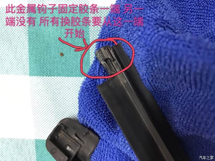

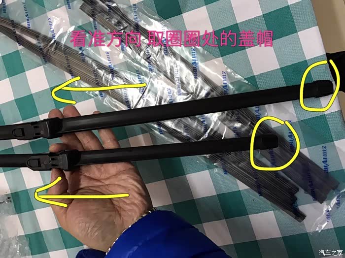

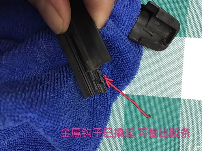

具体就只换胶条的过程 :

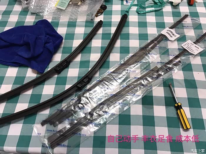

胶条是双十二网购的,号称比利时进口,买一组进口,送一组组国产的,总成本不超50 店内另有一种epdm材料的没买,据说效果还要好。

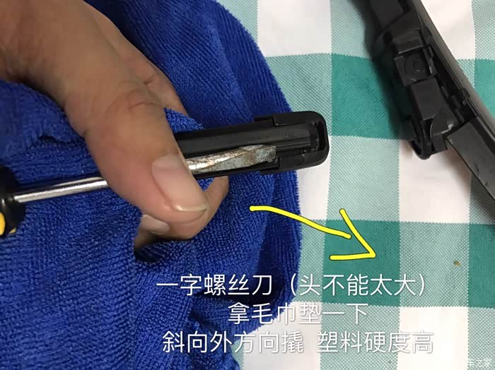

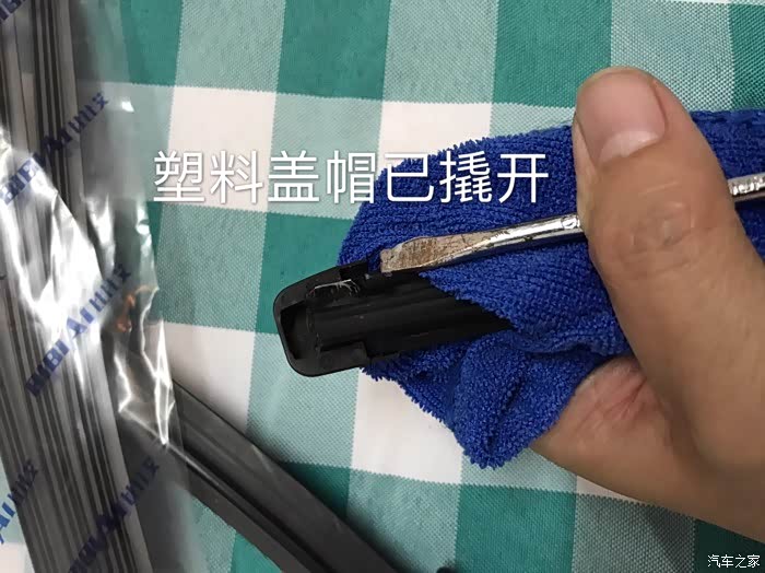

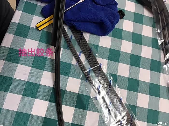

工具:一字螺丝刀,毛巾一块
更换心得:胆大心细 不要担心撬坏
塑料盖子硬度高,稍微用些巧劲,斜向外,
不管新换的胶条能用多久,用坏不心疼,不能用了再换新的!
