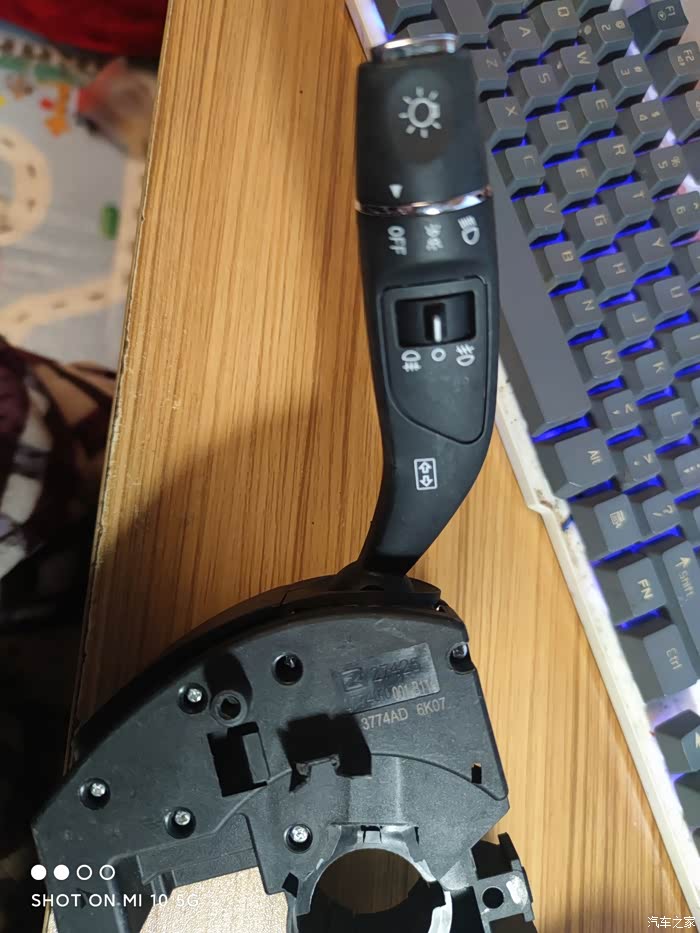

众泰系常用组合开关外形如图,根据车型定位有些许差异,比如定速巡航手柄不在本例维修范畴故略去。右侧雨刷开关维修大同小异,故障率不高,本教程仅针对左侧大灯组合开关部分给出范例。
有条件车友可将大灯组合开关整体拆下带回屋里维修较为方便,如不想麻烦,也可在车上操作,流程一致。请忽略图中的编号,众泰系基本通用,个别经过调整电阻之后也可达到适配的目的,后面会讲到,请耐心往下阅读。

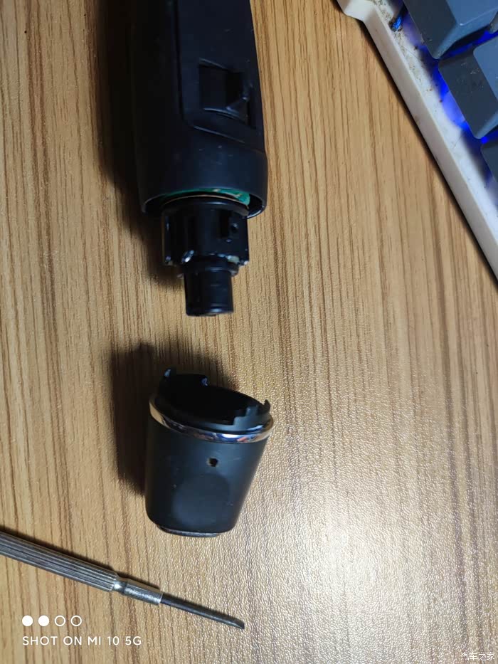

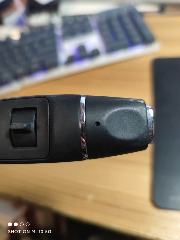

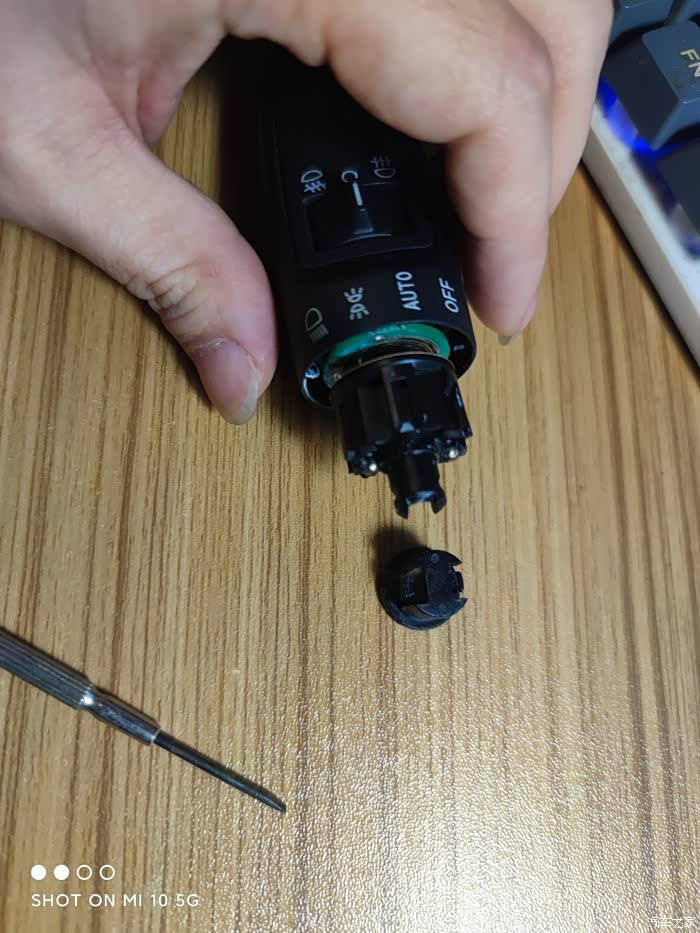

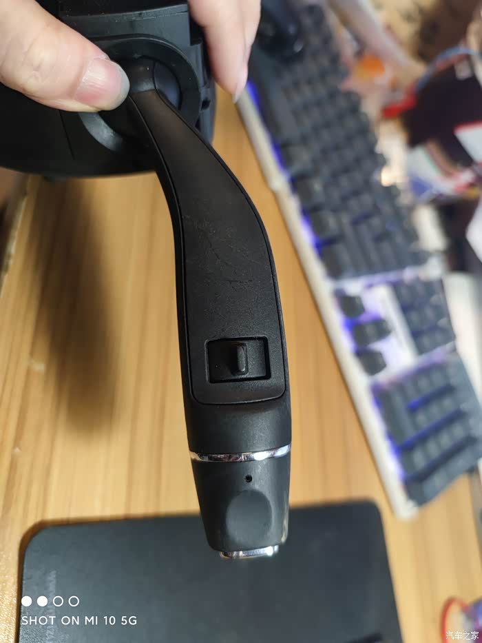

将开关翻过来,在背面可以看到一个小孔,孔内有一空心销,用铁皮卷制而成,在很多场合可以看到类似设计,比如本车的机械钥匙侧面。
如何将销子取出来而不破坏原车开关,发动你的大脑想想办法,想不出来,可以借鉴下面我摸索的方法。

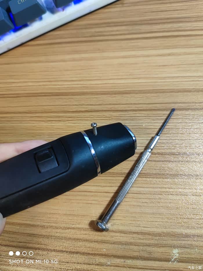

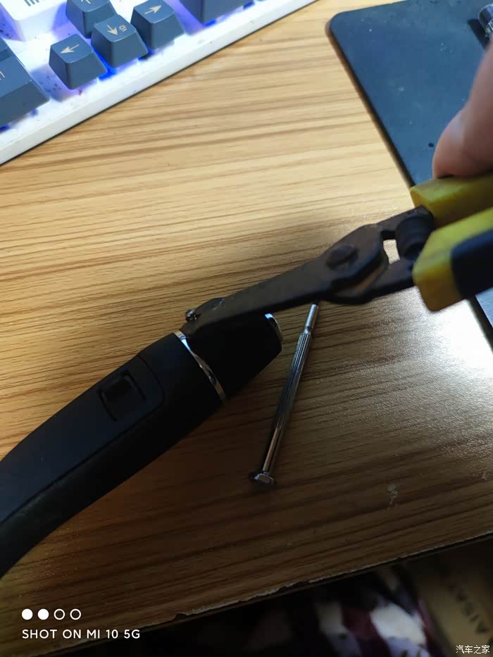

从家里找个废旧电子产品,比如古董MP3,破手机这类的,上面会有一些直径1.5毫米的精密螺丝,尖头的最好,找一个合适大小的拆下来,拧进孔里面的空心销里面1到2毫米就够了,不要完全拧进去,不然撑大了就取不出来了。
螺丝带紧空心销之后,用尖嘴钳拔出来,大力出奇迹,小螺丝会连同空心销一起拔出来,如果失败,请再次尝试,一般都能一次成功。如果你有其他更好的办法,欢迎分享。

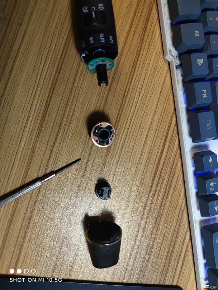

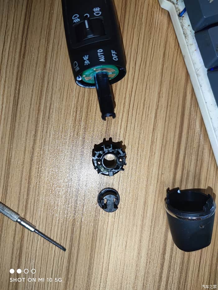

拔掉空心销之后,这个塑料帽就可以摘下来了,就能看到里面的结构。

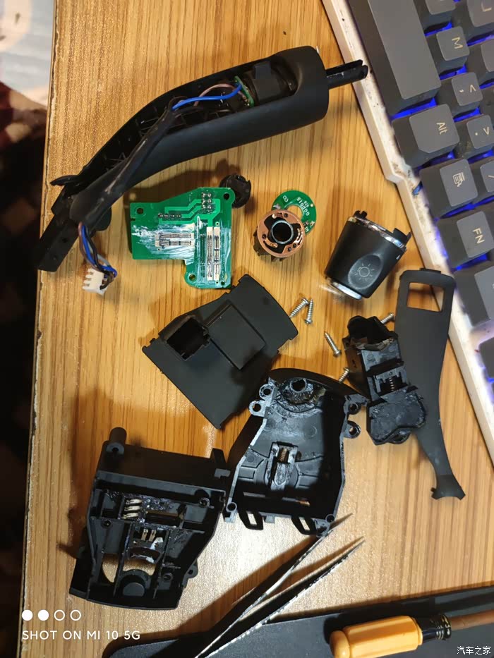

这个小塑料帽是卡在中间杆子上的,用镊子撬开2个卡扣,就能摘下这个小塑料帽。
摘掉小塑料帽,大的压簧塑料盘就能拿下来,注意上面有两个钢珠,别弄丢了。
翻过来,就能看到背面的铜弹片,检查一下有没有断裂,压力不够就往上翘一翘,触点有生锈的就打磨一下,你们懂的

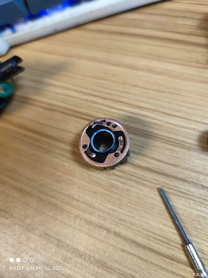

放大看一下,老式开关只有3个触点,新款的有5个触点,做了双保险所以故障率会比老款的低一些,你的开关不一定跟本图一样但维修方式一致,该打磨打磨,该调整调整。

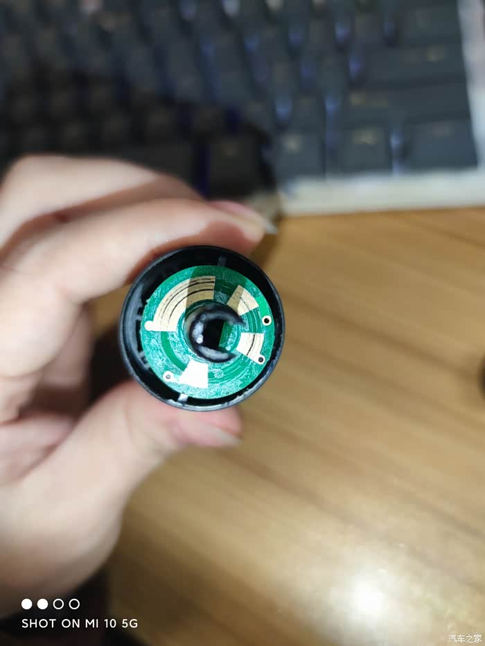

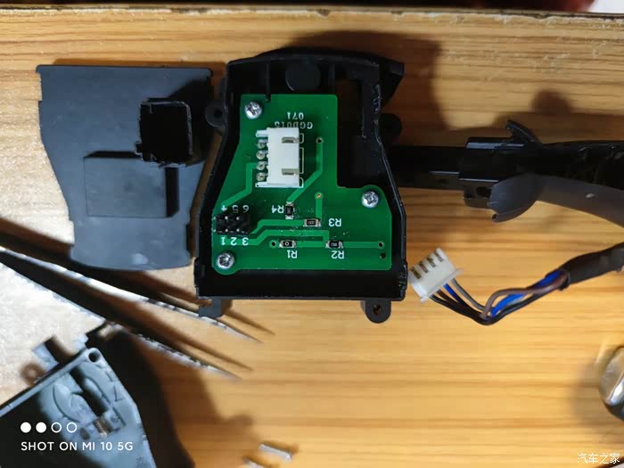

这边是对应的电路板,上面也有铜触点,一样的方式,检查有没有磨损,该打磨打磨,该加油加油。再强调一下新款的有5个触点,你的开关不一定跟本图一致,维修方法相同。

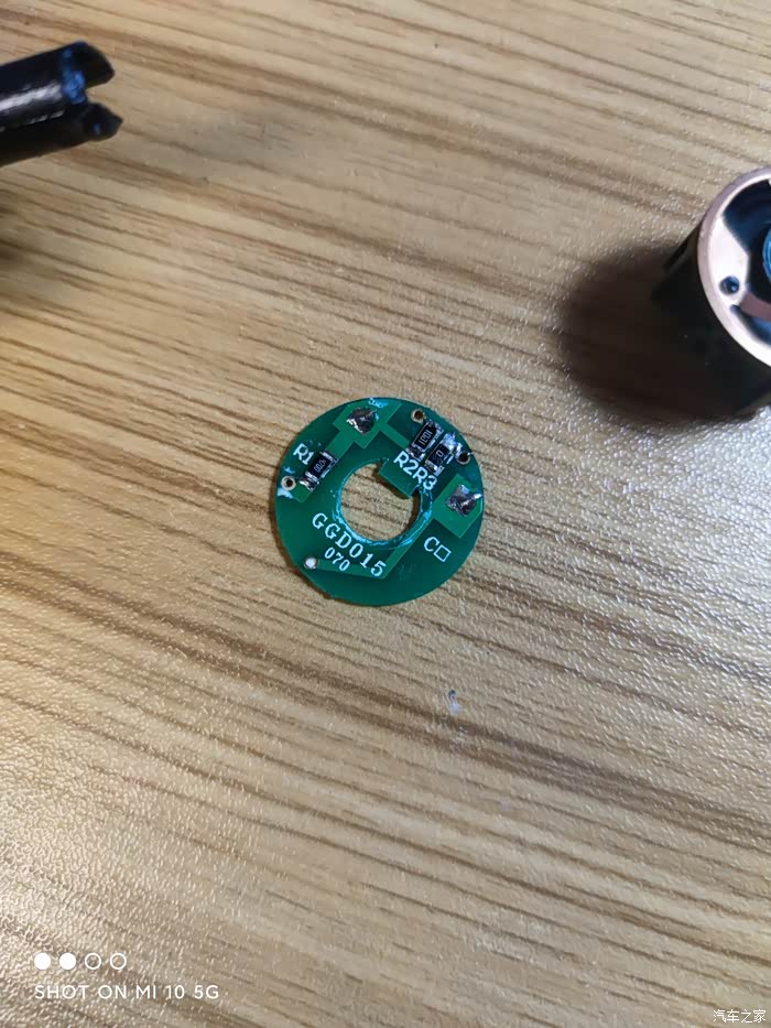

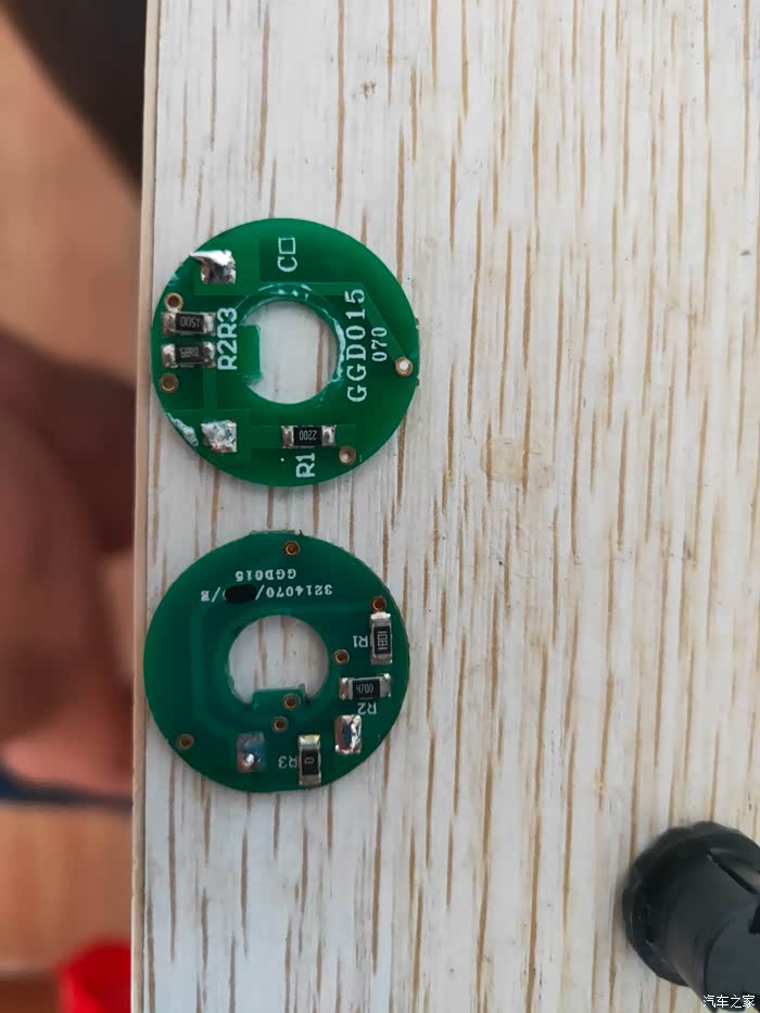

这是电路板背面,看到那几个电阻了吧,如果你买来的开关跟车不匹配,大概率是这些电阻阻值不同,你只需要对调两个开关的电阻就行了,没必要重复购买新的组合开关。
这里是两种不同的开关电路板,也许还有第三种第四种,大家可以补充。维修完成后装回去,第一部分的维修就结束了。

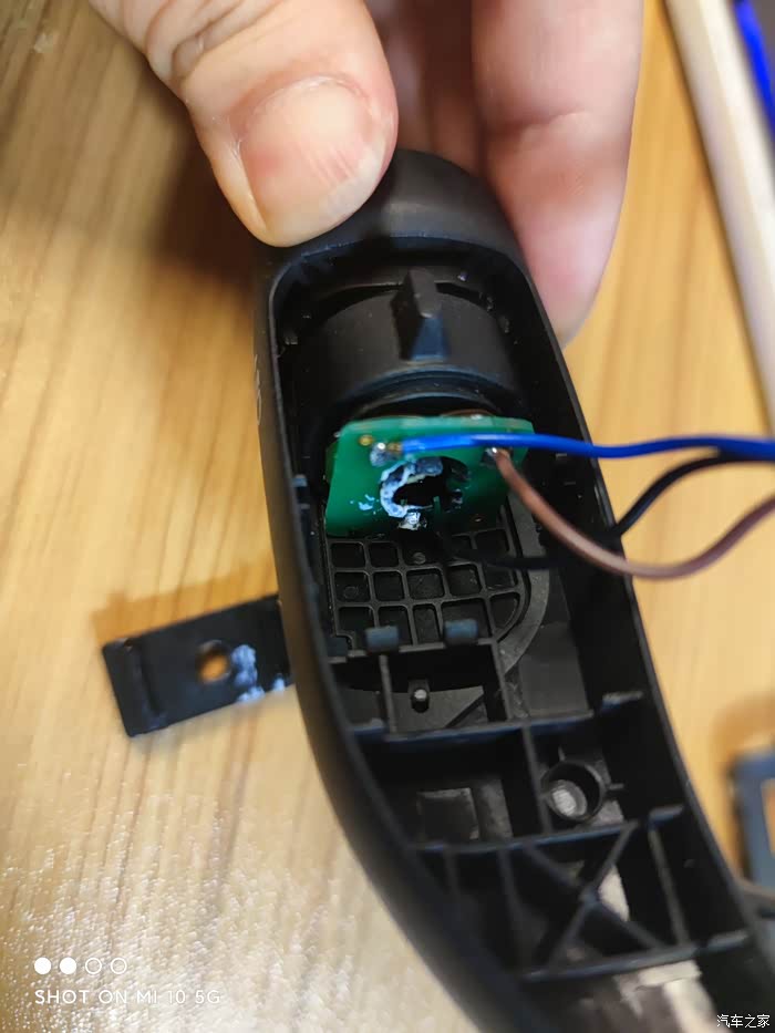

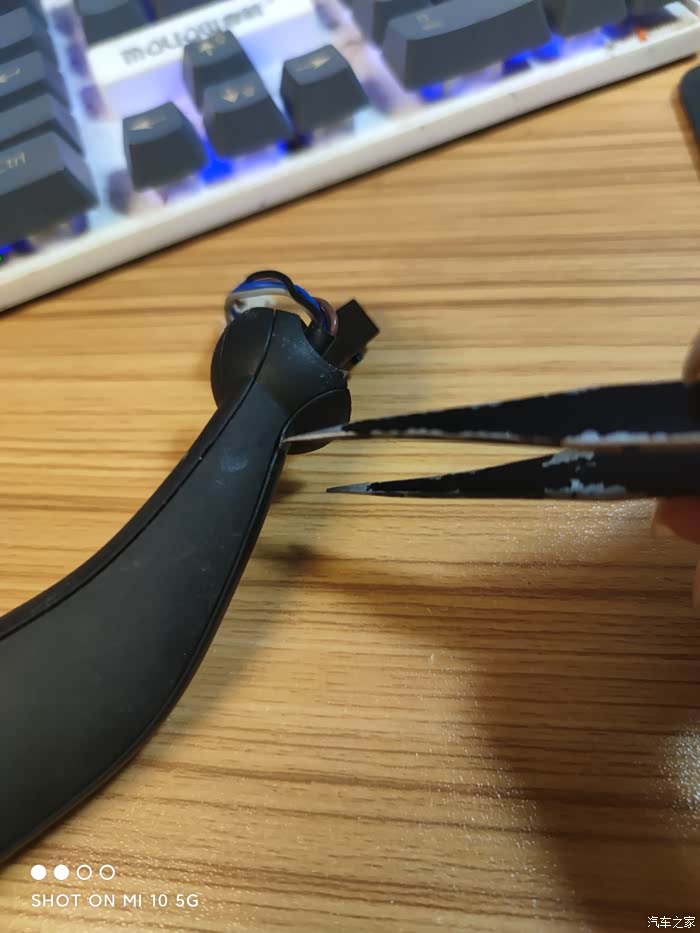

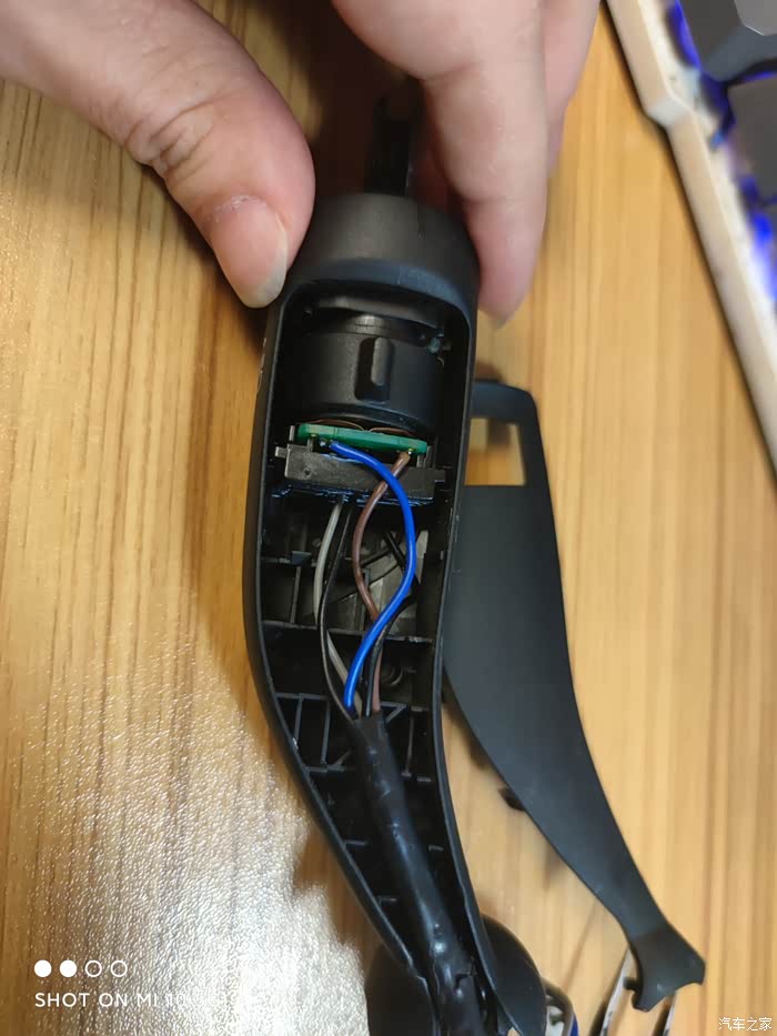

如果你的开关是雾灯接触不好,请往下看。在镊子指着的位置有一个用于撬开的扣子,插进去用力,你懂得。
开盖之后,里面是这个样子的。

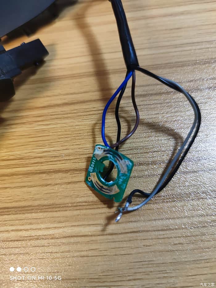

把第一部分里面的两根线抽出来,就可以向上拔出黑色的塑料卡块了。

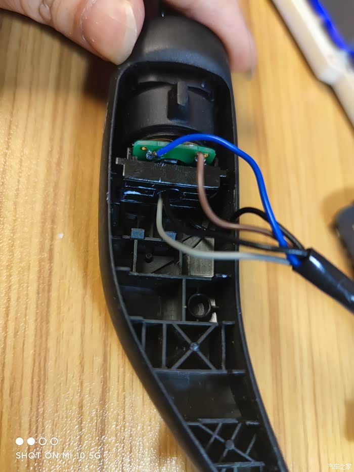

拿掉卡块之后,同样的,电路板有两个卡子扣在中心轴上,用镊子轻轻挑开,就可以拿下来了。
同样的方法,调整,打磨弹片。
同样的方法,调整,打磨,加油电路板触点。然后怎么拆开的怎么装回去,ok收工。

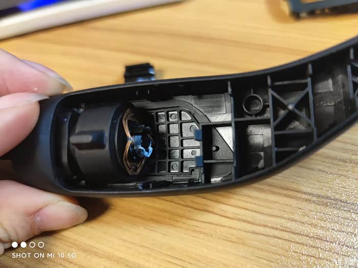

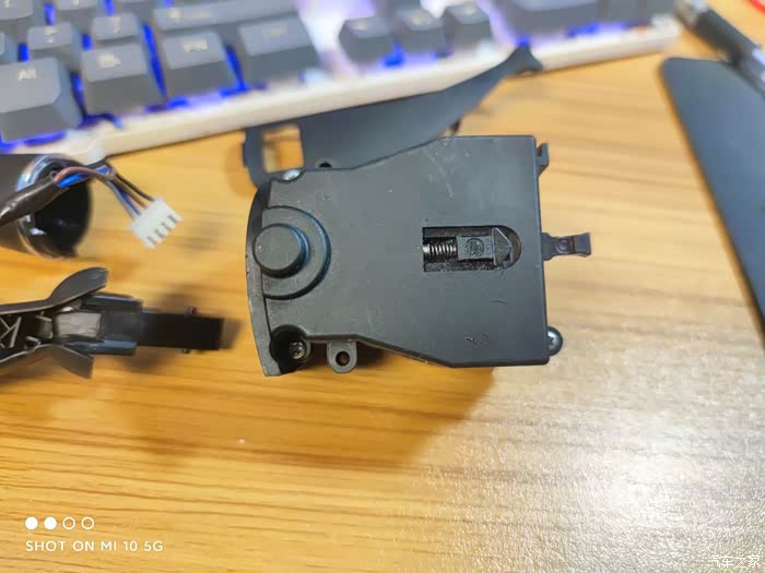

注意图中的滑动机构是用来给转向灯回位的,就是转向完成后自动关闭转向灯的机械结构,转向灯没问题不去动他。

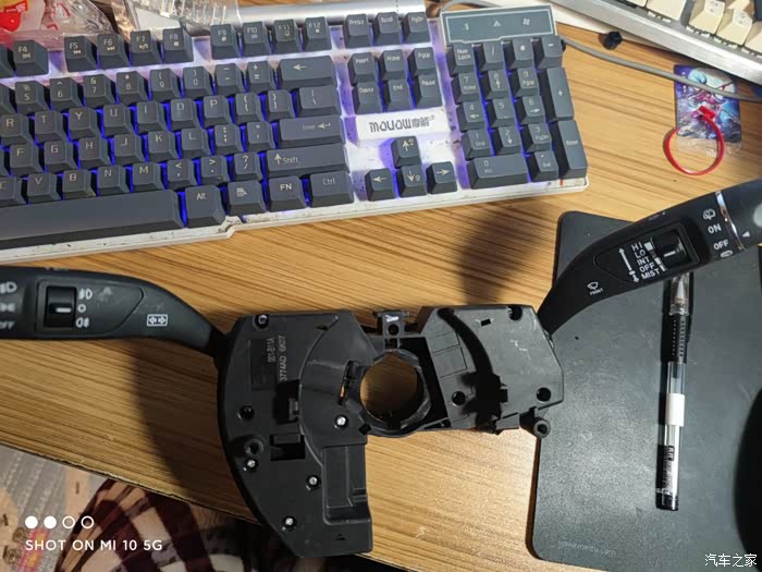

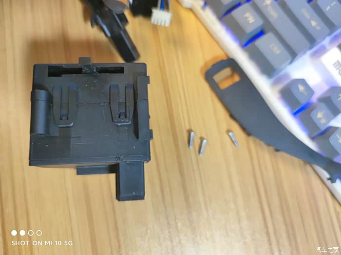

拧掉正面的三个螺丝,用镊子挑开侧面的两个卡扣,就可以打开正面的盖子了。

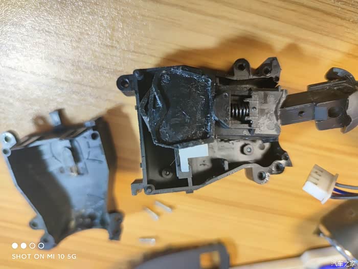

打开这边的盖子,上面黑色这部分就是转向灯复位的结构,可以轻轻取下。

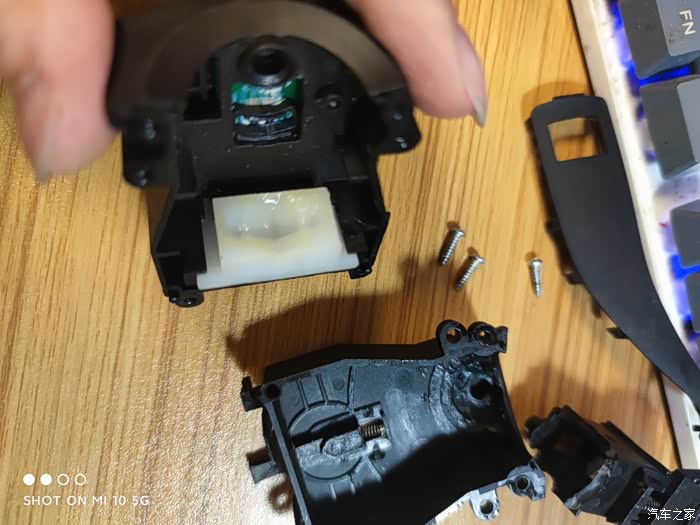

下面白色的塑料块,就是用来限位近光灯远光灯位置的,上面有滑动沟槽,不同的车型略有不同,也有车型是黑色的。如果你的开关无法拨到并卡在相应的位置,可以检查这个滑块是否磨损。
背面完全是卡扣结构,镊子挑开4个卡扣,可以揭开这边的盖子。

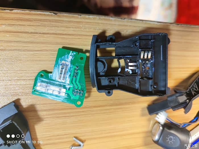

这边可以看到电路板,拔掉白色的插头,拧下三个螺丝,就能拆下电路板。
反过来,这就是转向灯触点和远光灯触点,一样的方式,调整弹片,打磨触点,加油。

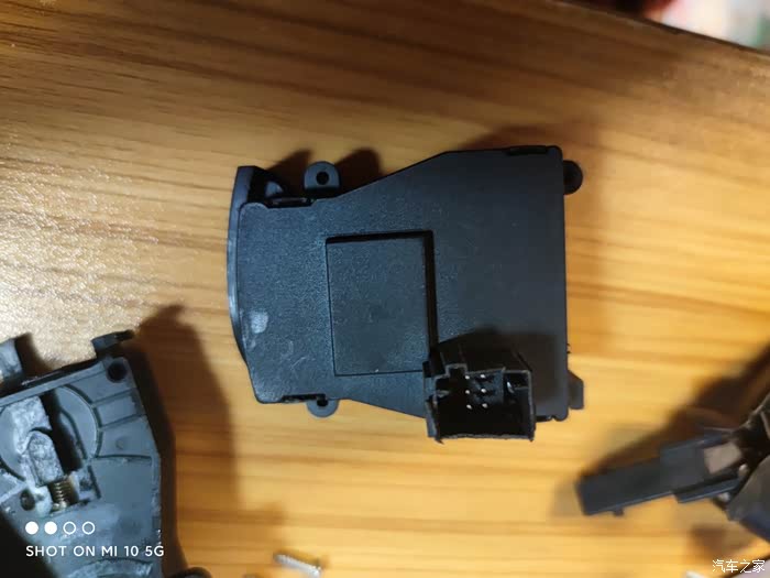

最后来一张全家福,整个开关大概就是这个样子滴,维修完成后复装,怎么拆的怎么装,本次维修教程到此结束,感谢欣赏!
