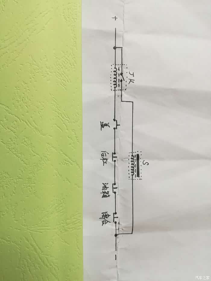

一个继电器、一套电磁锁、一个常开开关、三个常闭开关就成了。
电路图非常简单,原理:当打开尾箱盖,碰到常开开关,继电器线圈得电吸合,电磁铁通电产生磁力吸住铁块稳定住后盖。需要关闭后盖时只要按动三个常闭开关的任意一个都能让电磁锁断电释放。理论上还可以在需要的任何地方增加开关。

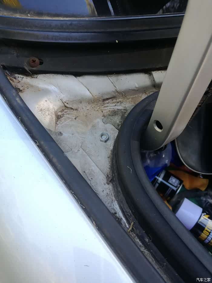

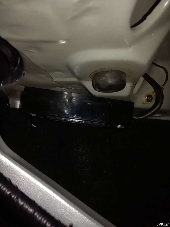

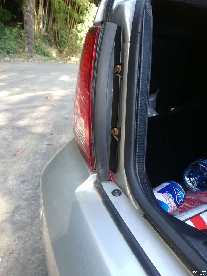

电磁主体固定在左后边沿处
安装电磁锁主体需要把这里打个小孔,穿螺丝固定。

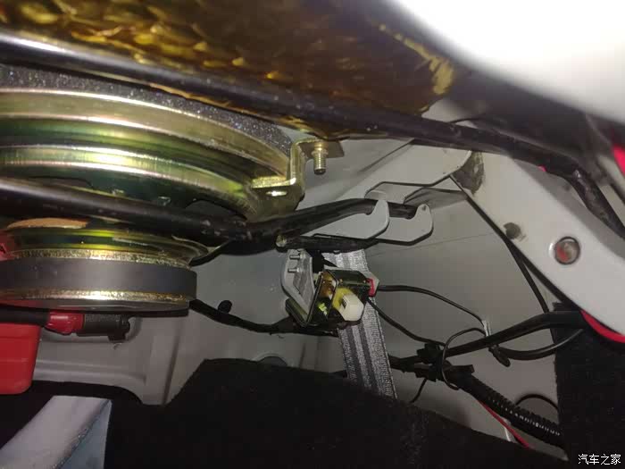

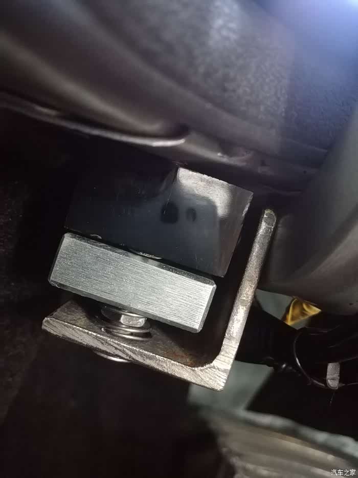

铁块对应安装在后盖左边支撑杆上。
打开尾箱后盖,电磁铁吸合后的样子。

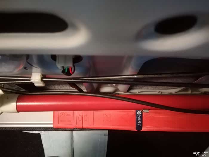

继电器隐藏在这里,走线也从这些空隙中穿过,基本看不见。

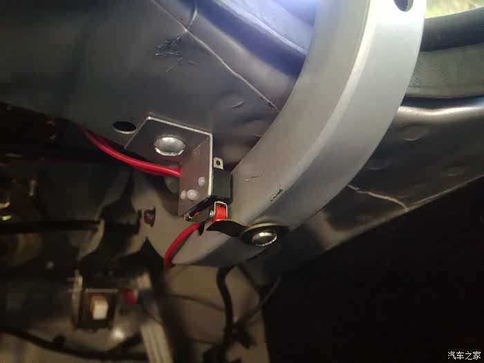

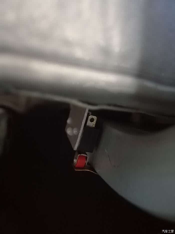

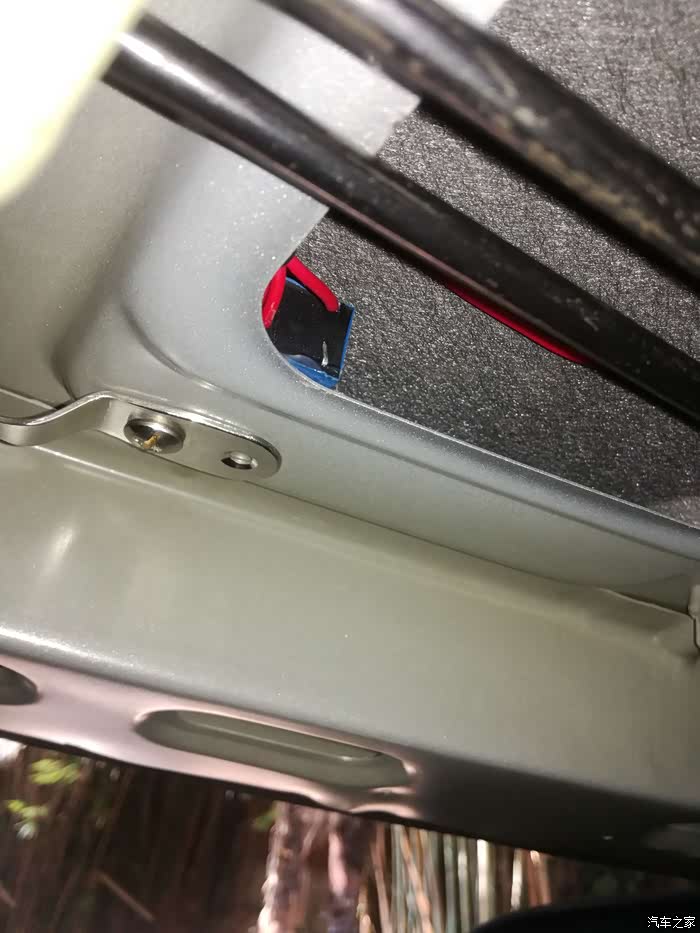

右边支撑杆安装的开关(常开,后盖打开时接通)
右支撑杆安装一块小铜片,后盖升到位时顶住开关接通电源。

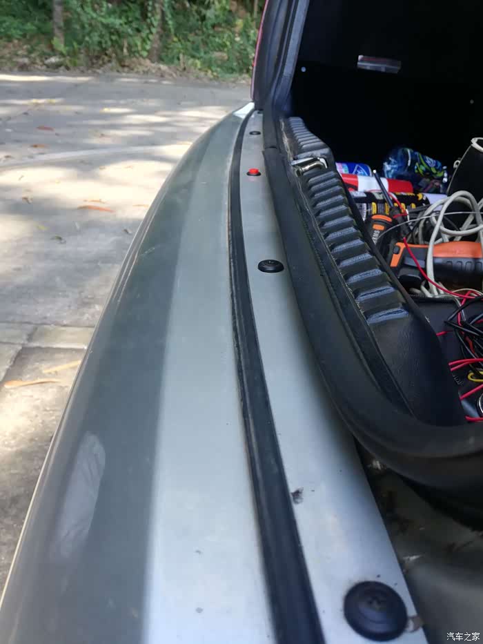

穿线尽量贴缝,然后拆下尾灯,顺着尾灯电线穿进车里。

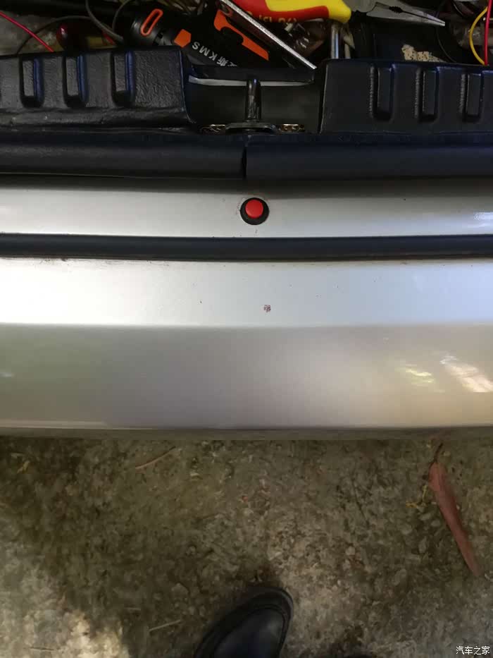

常闭按钮,按一下这个按钮就能关闭后备箱。(小孩或有肩周炎的老人适合用这个按钮关闭后盖)
后盖合下后,这个按钮被挡在里面,外面根本看不到。
后杠靠近里面有五个穿芯铆钉,取下中间那颗,扩孔安装按钮,位置正合适。

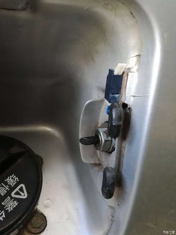

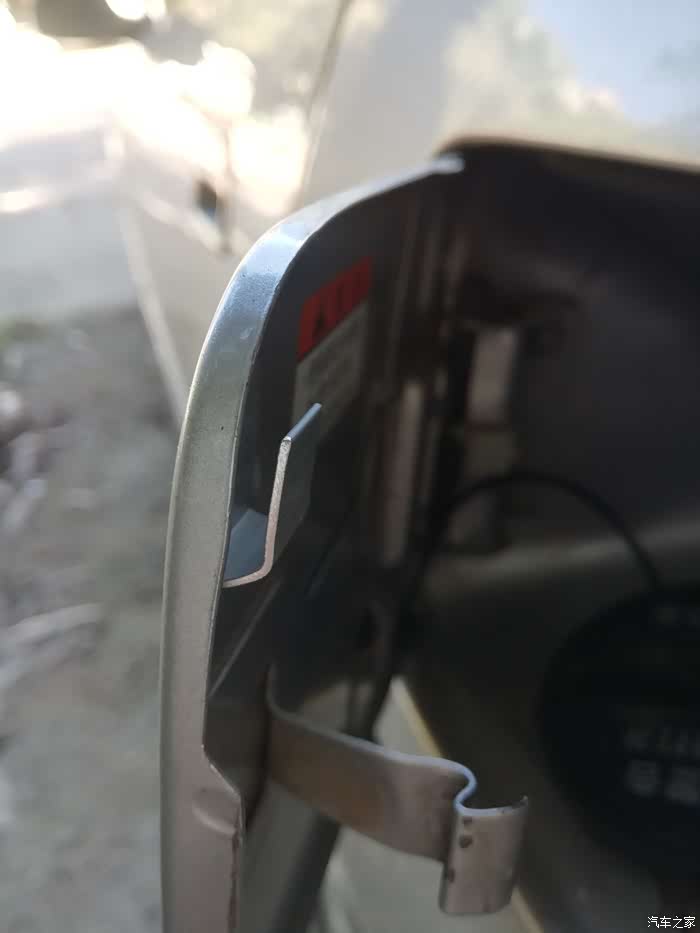

油箱盖里面也安一个常闭按钮,这个开关需要认真调试:正常时候油箱盖刚刚接触到,但开关未动作。对关闭后的油箱盖稍加按压就能使它动作。(双手不空可以用屁股或膝盖怼一下油箱盖来关闭尾箱)
油箱盖上粘一块铝合金用来顶开关,折成U形,方便调整高(厚)度。

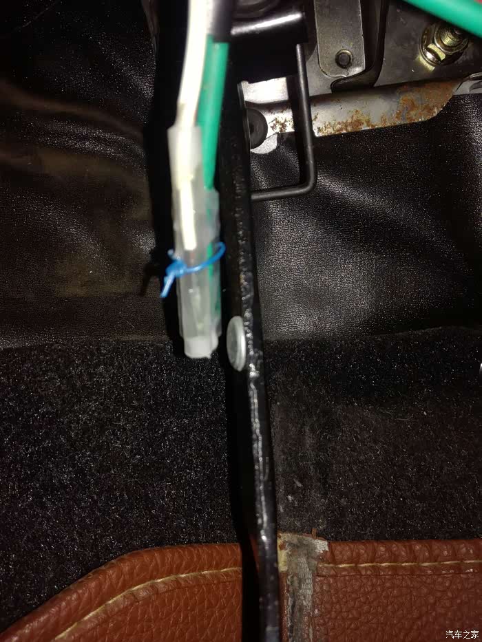

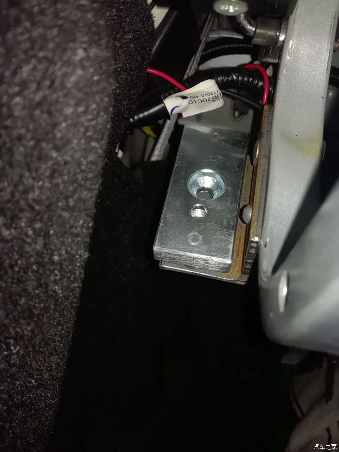

离合器踏板这里也安一个常闭开关,我用的是干簧管,轻踩离合也能让后盖关闭。(当乘客下车取出东西后可以直接走人,司机无需下车,轻点一下离合踏板或正常挂档起步就行,后备箱能自行关下,尤其适合下雨天)
