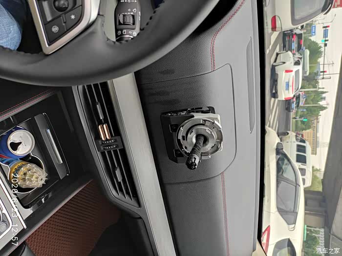

2.拔掉装饰盖后露出金属转屏支架,左右两侧各有一颗螺丝,拧掉后屏幕就能拿掉了,记得拔掉电线

图1.拆掉屏幕的样子

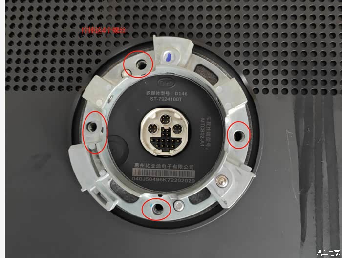

3.拧掉屏幕图示位置的4颗螺丝

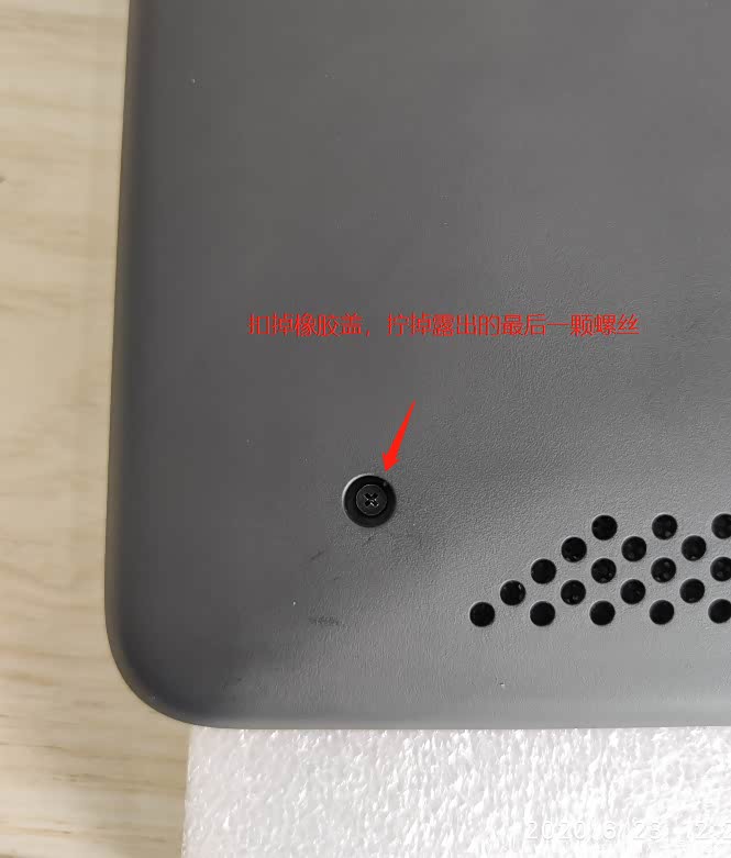

4.屏幕背面右下角的橡胶盖扣掉,露出最后一个小螺丝,拧掉后就可以轻易的分离后盖,可以用拆手机壳的那种塑料撬片,小心点拆,感觉比手机外壳好拆多了

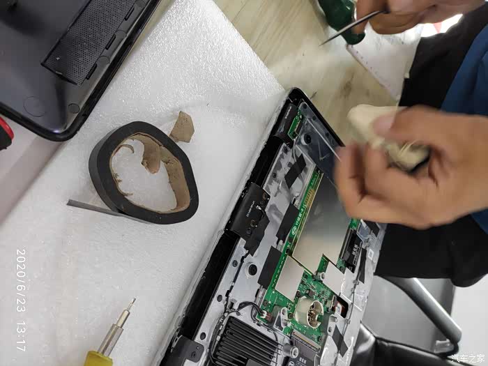

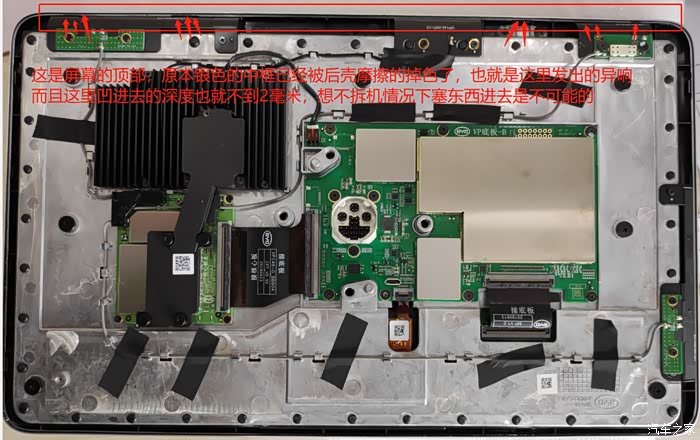

5.这样就露出庐山真面目了,可以看到有响声的位置有明显的摩擦痕迹,于是就在这里入手

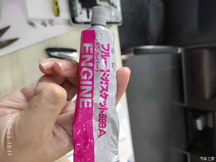

6.用的材料是发动机气缸用的密封胶,特点是耐高温,容易去除,而且凝固后形成类似软性硅胶的材质,可以有效隔绝摩擦。当然也可以用胶带、很薄的隔音材料等都可以
7.涂在前后盖接触位置,涂均匀涂满,最后原样装好就行了
