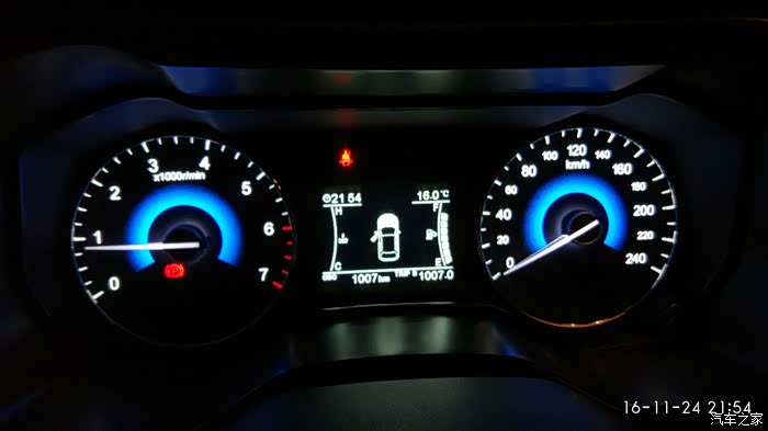

先开机
才跑1000公里,下个月去首保。

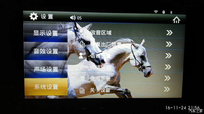

右下角的设置,点击进入
注意我这张图片的壁纸哦,是两匹骏马。
这是系统设置

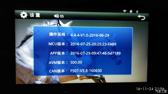

然后最后一栏,点击关于设备进入下一步
设备设置
进入了这一页面,大家注意了。由于车辆批次的不一样,很多人这里显示的版本号是不一样的,如果你只是单纯的想更换壁纸,就点击第三栏的app版本,点击六次就可以了。(温馨提示:曾经遇到过车友,有个别批次的车辆,在这里点击是无效的

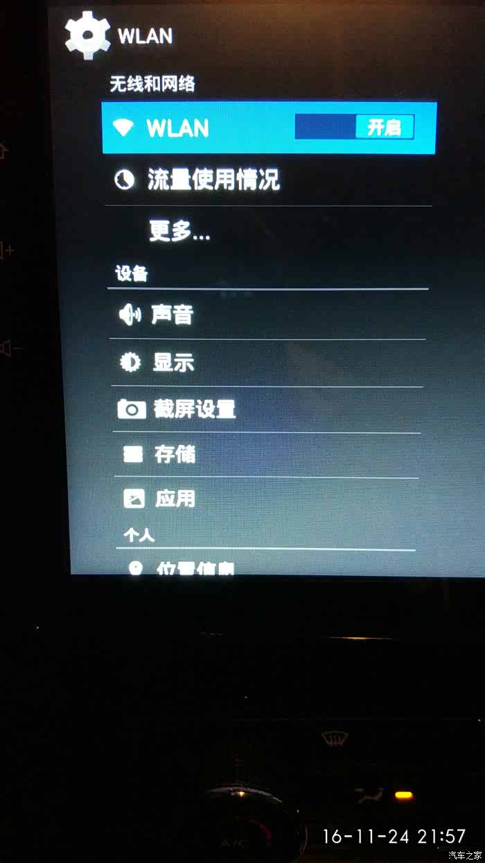

中控台的内部设置
这个是中控台的内部设置,有兴趣的朋友可以滑到最下一栏,可以清楚的看到,这就是一个平板电脑的内部设置。如果你有幸可以进入到这里,那么,恭喜你,离成功只有一步之遥。
(特别警告:由于,我们已经进入到了汽车中控台的内部设置,这里的设置,直接影响到中控台的稳定,所以,目前除了,更换壁纸这个选项。强烈建议其他的,绝对不要乱动,如果,因为自己操作失误而导致,中控故障4s店很可能不承担责任,切记,切记)

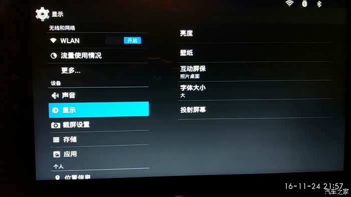

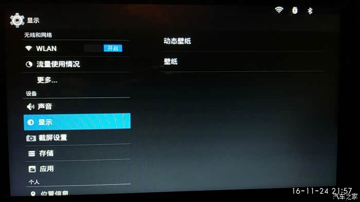

点击左侧的显示
点击显示之后,右侧就会弹出选项,因为我们要更换壁纸,所以我们只需要点击右侧的壁纸一栏即可

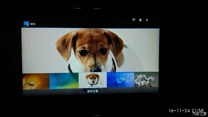

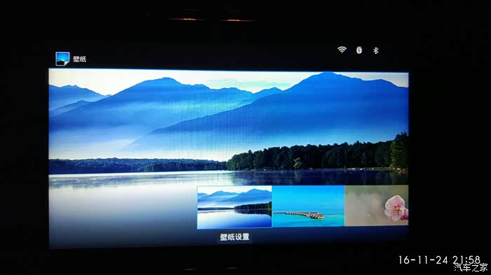

里面有两个选项
这时我们看到有两栏壁纸选项,亲测动态壁纸不可用,所以我们选择第二栏。
可以看见壁纸了
这里大概有十几张壁纸吧!各位车友就可以根据自己的喜好,挑选自己喜欢的壁纸,进行更换。选中之后记得点击壁纸设置。

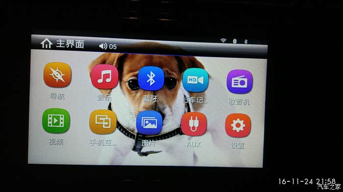

小狗萌萌的。
这里挑一张小狗的图片用于演示。

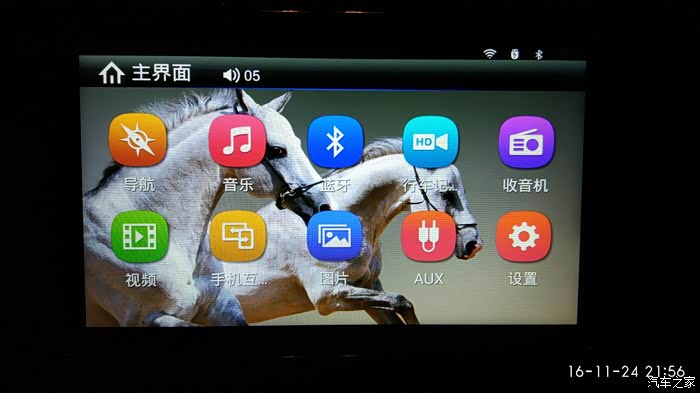

壁纸设置成功
点击壁纸设置之后,再回到,主界面,就可以看到壁纸已经更换成功了,与我最开始的壁纸,里面两匹骏马。用于对比。好了,说这里,你可以去其他车友目前小小炫耀一下。
