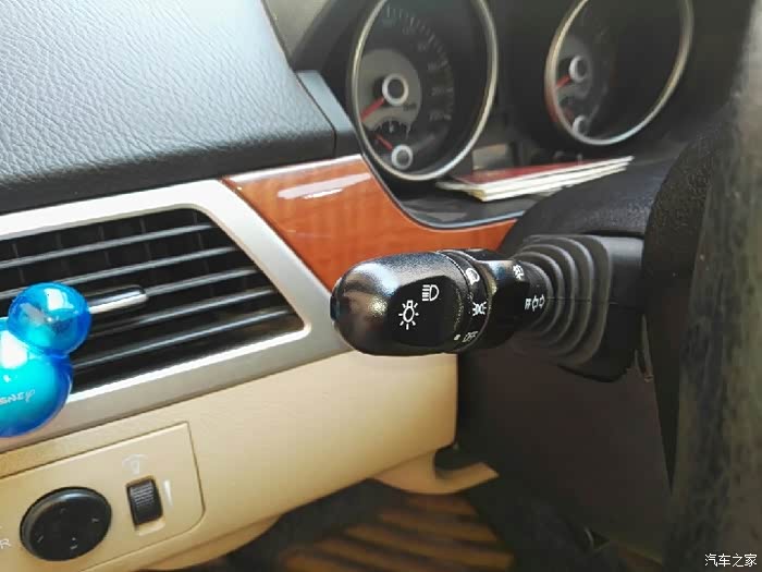

自己动手更换快5年凯越转向灯大灯组合开关。
        最近车开的少,前些天开车时发现远光指示灯总是莫名的亮起,白天还好顶多就亮着费点油而已,晚上频道亮起来对面和正前方的车肯定很有意见,我可不想做远光狗,只能不停的开关大灯。话说我的这个开关坏了跟对向的远光有很大关系,经常在漆黑道路上,和对面车会车经常有不关远光的,只能频道向上挑起放下远光灯开关,警示对面开远光的车就跟打仗机枪扫射一样,导致不到5年的车车灯组合开关就坏了。今天2017年8月4日闲着没事,赶紧自己动手修修看能不能弄好。

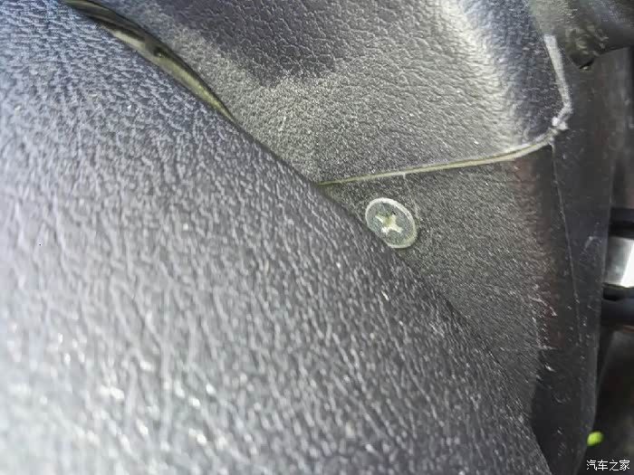

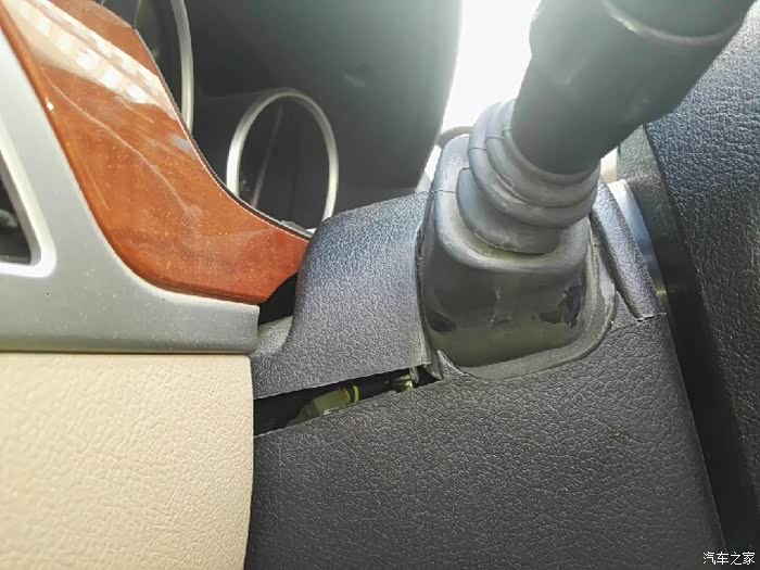

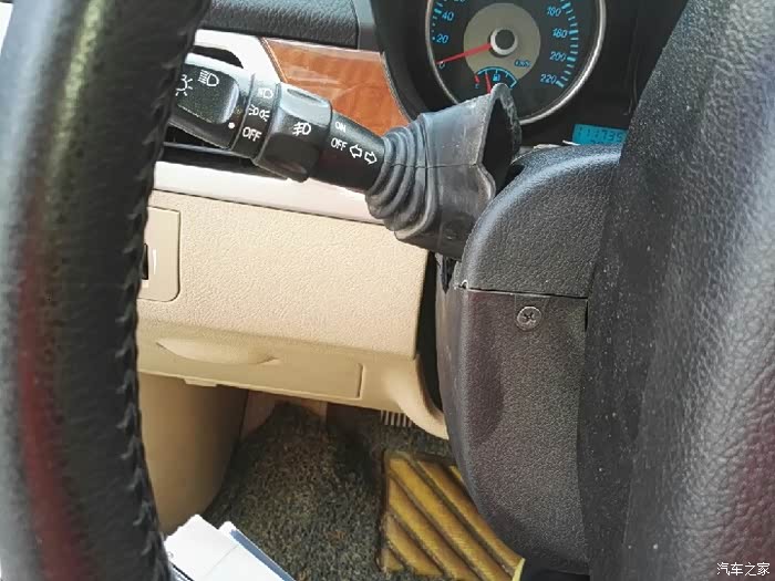

方向盘下方端盖有三个固定螺丝。
不方向盘手动调整到最高点,座椅调到最后,这样扩大空间便于操作。

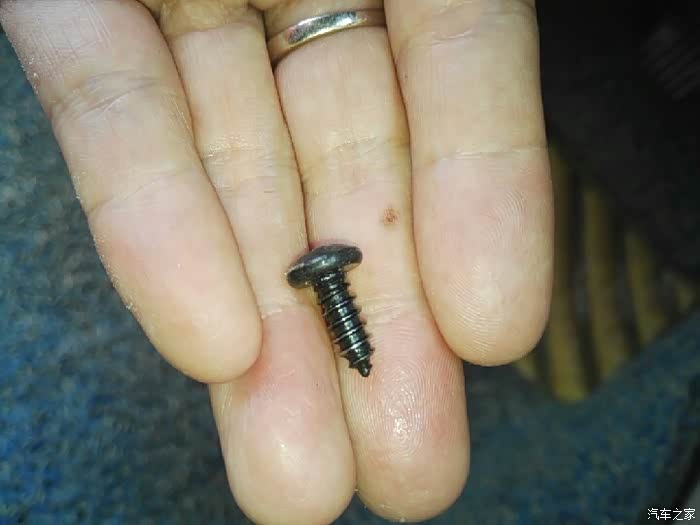

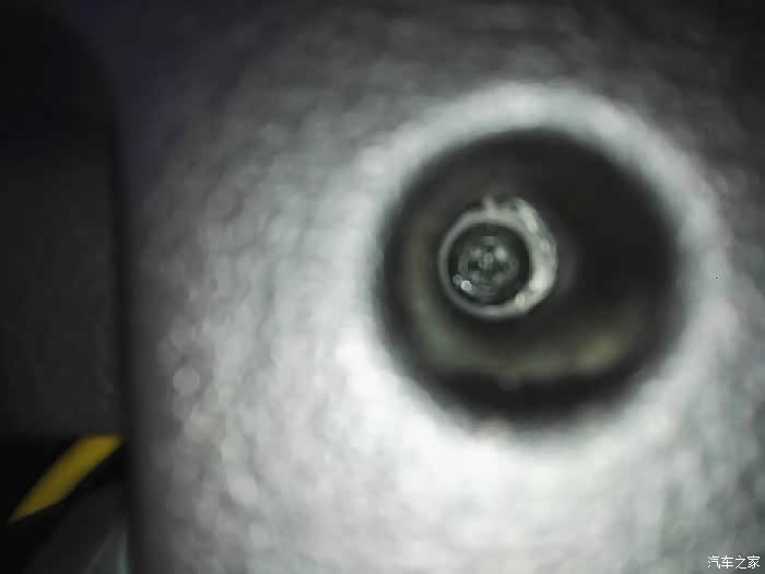

十字口的螺丝,一共三个,依次拆下。
自攻丝螺丝,放好不要弄丢了。
这时已经和上端盖有个大缝隙了,不过不要急,还是取不下来的。

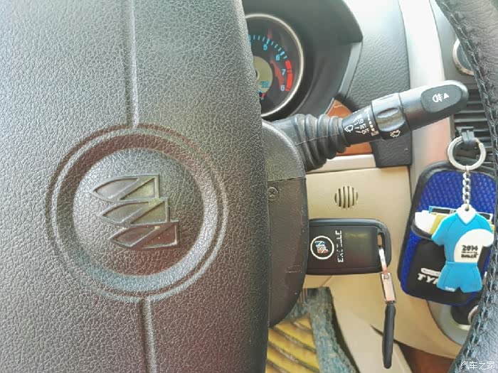

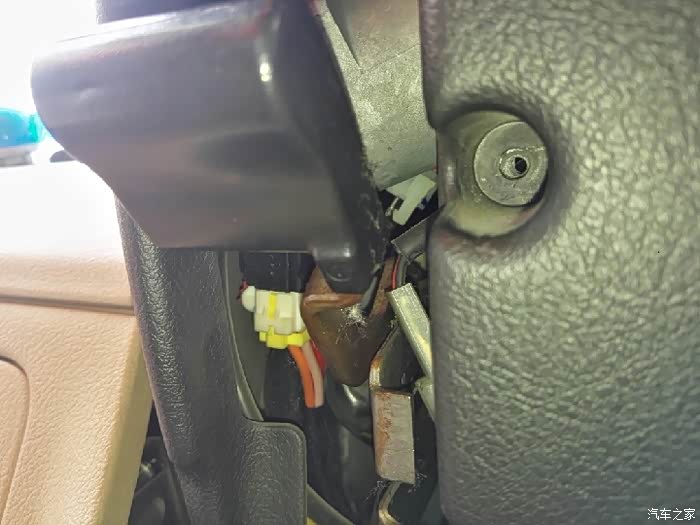

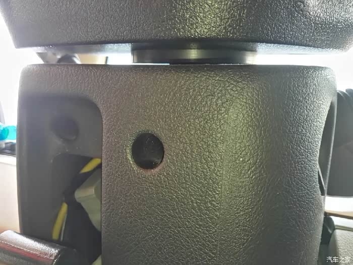

把车打着,原地打方向,上端盖上还有固定螺丝。
右侧的。
左侧的。都是十字的自攻丝螺丝。分别拆下放好。

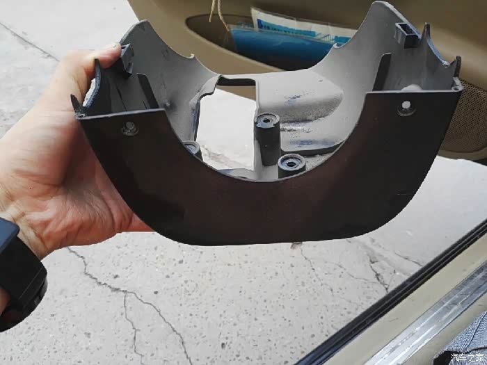

取下上端盖。

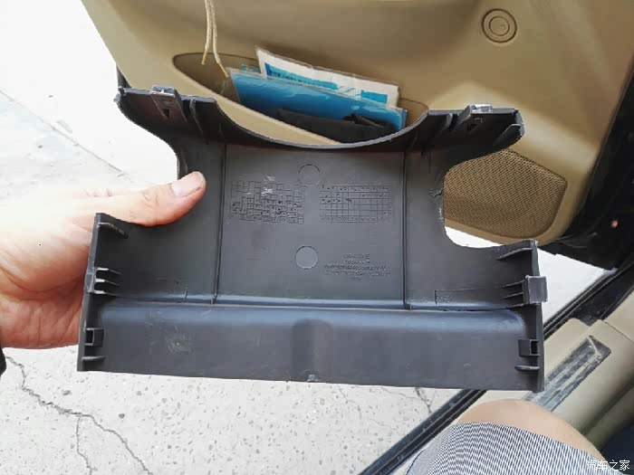

取下下端盖。下端盖很多灰尘,搽干净。
上端盖很干净,这里在上方不容易被灰尘污染,下端盖就不一样了,有好多灰尘。
方向机附近也有很多灰尘,拆开了也搽干净吧。

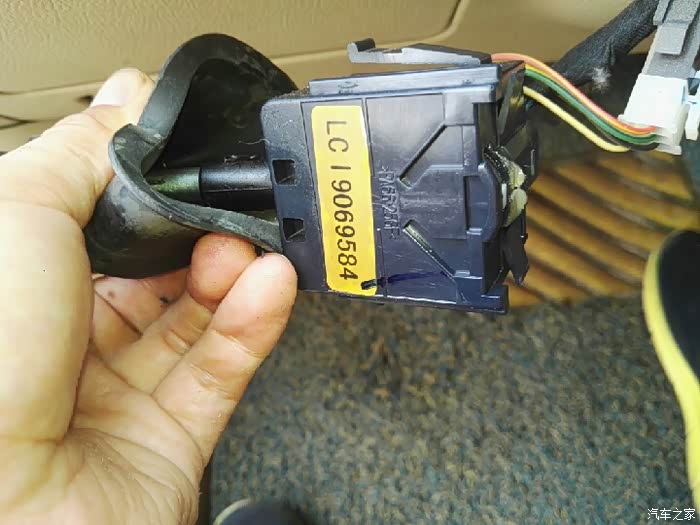

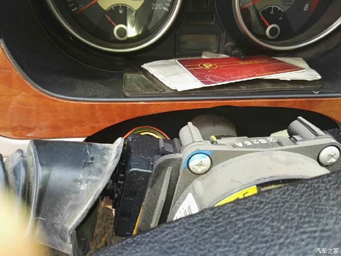

大灯开关螺丝也是十字自攻丝螺丝,防止更换原厂件在螺丝上有蓝色标记,右侧的雨刮器组合开关就没有,估计是凯越的大灯组合开关容易坏最易被调包更换吧?
上侧和下侧各有一个固定螺丝,也要把车打着打动方向盘到便于操作位置。

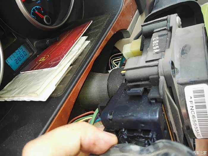

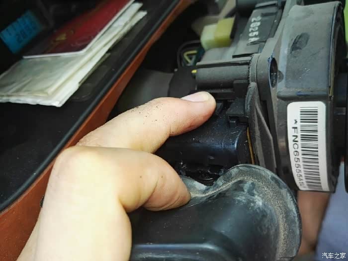

拆掉两个固定螺丝还不能将大灯组合开关拆下,这里还有个卡子。
上下都有,用食指和拇指用力按下并向外抽出开关。

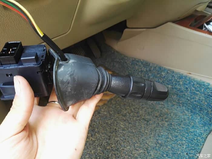

从支架上卸下开关。

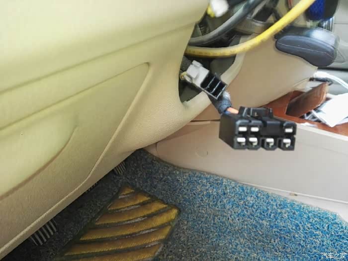

还有两个接线端子要拆开。也都是卡子固定的,一一拆开。
两个接线端子。
拆下来的开关。仔细观察,开关好多都是塑料件,经过长期操作,好多已经磨损,导致误接触增多远光灯频道亮起,只能更换新零件解决问题。

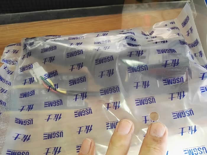

优士牌的。
不知道有没有原车的好?
KY就是凯越简称,已经在去年8月8号停产,不知道以后配件还好不好买?不过200万辆的保有量零件厂家应该还会生产,有需求就有生产。
塑料袋里的开关。
打开比较,还是原车的好,防尘罩厚实有弹性,新买的很薄软绵无弹性。店家也只有这一种,不想再找就将就着用吧。坏了再换吧。
