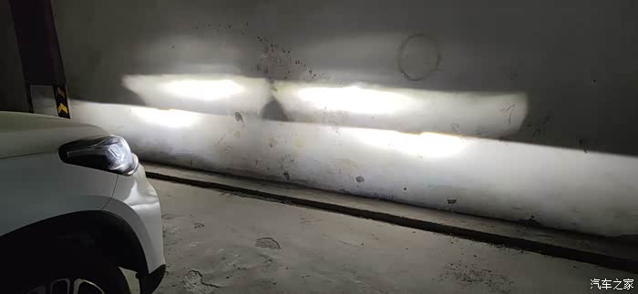

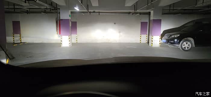

大众拆车拆车透镜亮度还是很高的,先看下效果
原车近光
原车加透镜近光
原车远光
原车加透镜远光

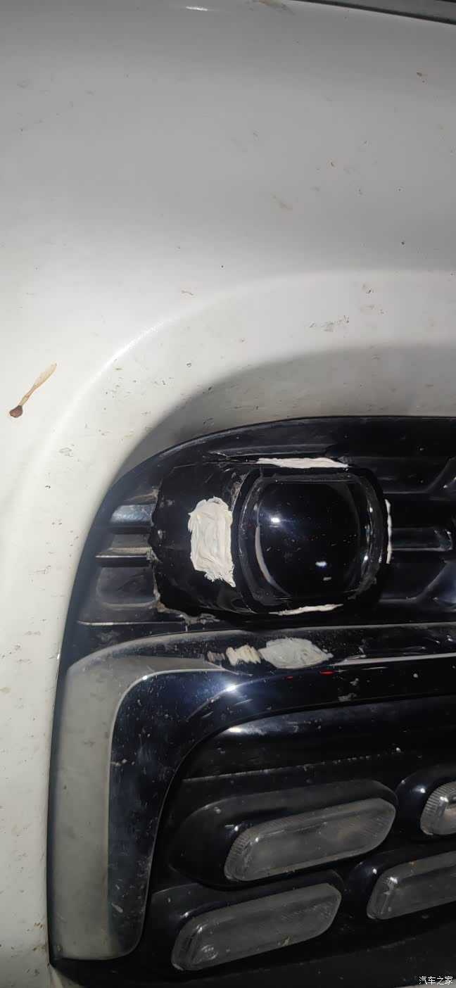

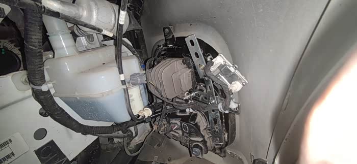

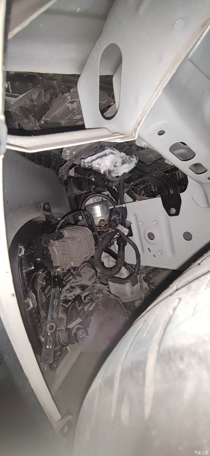

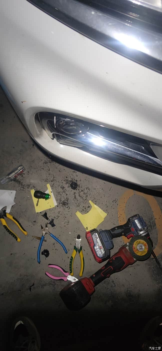

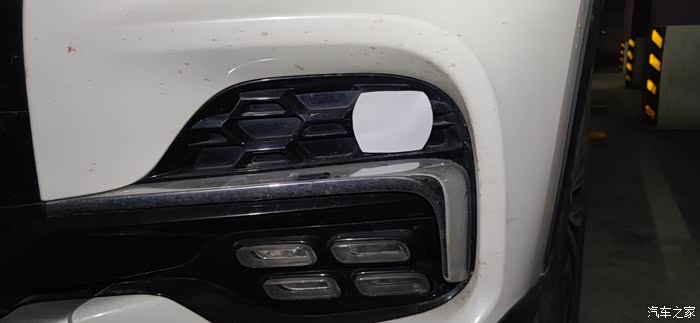

提升效果还是很明显,就是施工难度略大,具体步骤可以参考乐风或者阳兮母婴的帖子基本都是这个流程,区别在于我开孔位置基本靠雾灯框最外侧,这样装好以后右侧刚好不影响水壶,也不用拆保险杠或轮胎去移水壶或者切散热片,灯也不会特别突出,如下图
用白色704做的防水,最后外面还要套黑色热缩管,最终整体是黑色,没有拍照,开孔很不完美,后期全靠打胶修补,不是很美观

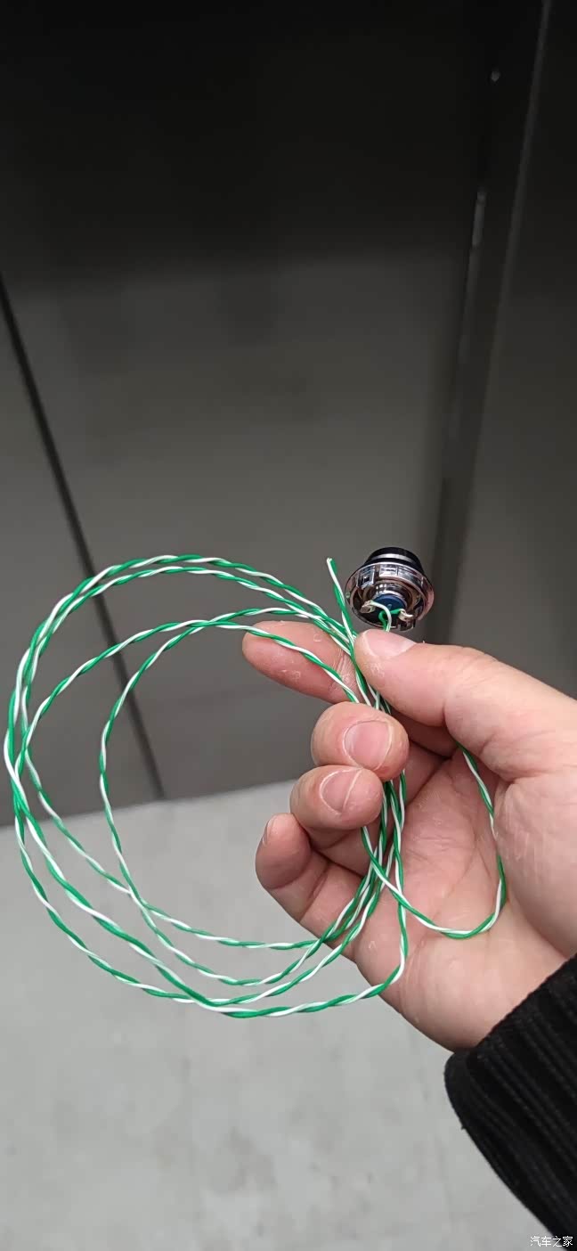

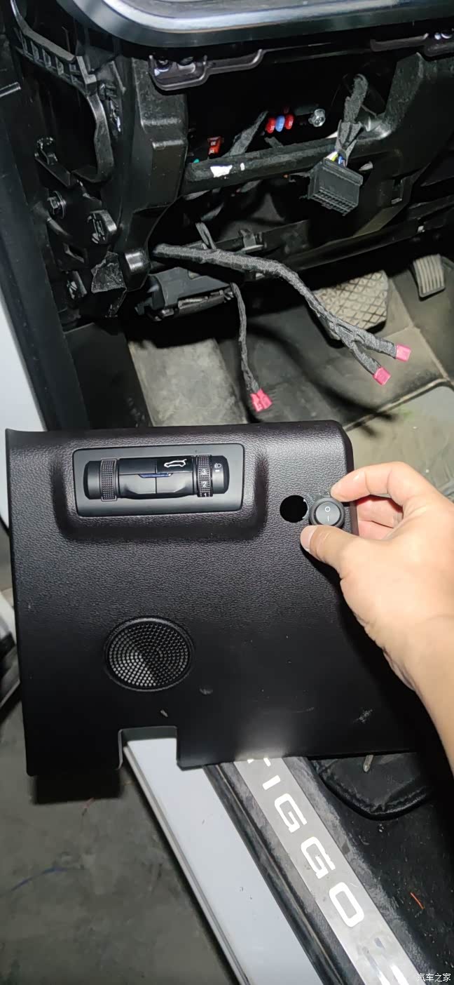

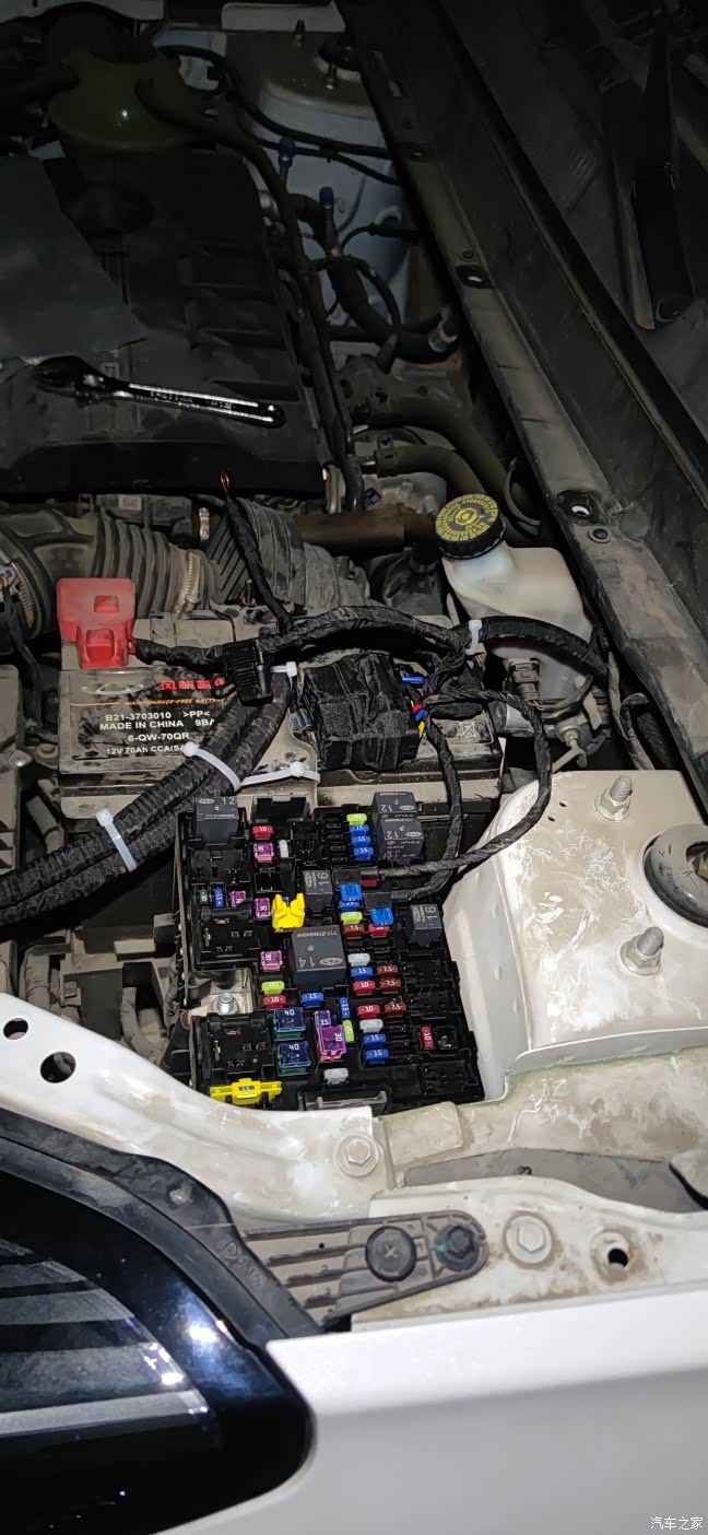

加装了手动控制开关,双路开关分别控制远近光继电器,打开则透镜跟随原车灯远近光切换,关闭则透镜不工作

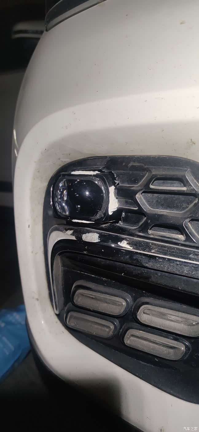

光束调的比较居中,基本和原车灯一个方向、角度,这样能对原车灯光做个补充盲区也能兼顾些,这个透镜光比较宽
由于安装孔比较靠外,相对居中开孔不好借用原螺丝孔位,做支架折腾一天也没好的注意不好加工,所以开孔尺寸没有做很大余量,这样刚好卡住透镜,只在下方做了支撑也能上下左右小幅度调整,调整好光线角度,固定主要靠打胶,毕竟也不指望他能用十年八年,能撑三两年不坏我觉得就谢天谢地了

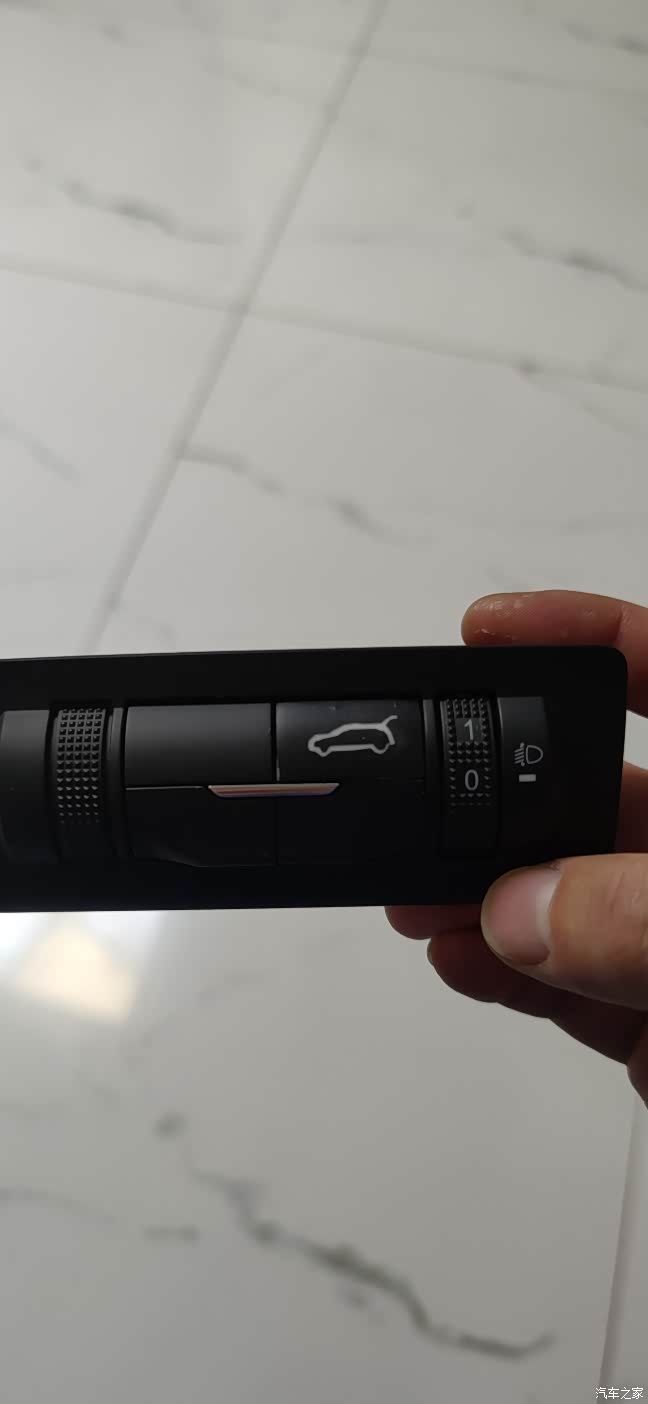

同时还加装了后备箱开关(19自豪车内没有后备箱开关),360全景开关改到了灯光拨杆顶端,这两个改装完使用还是很方便的
