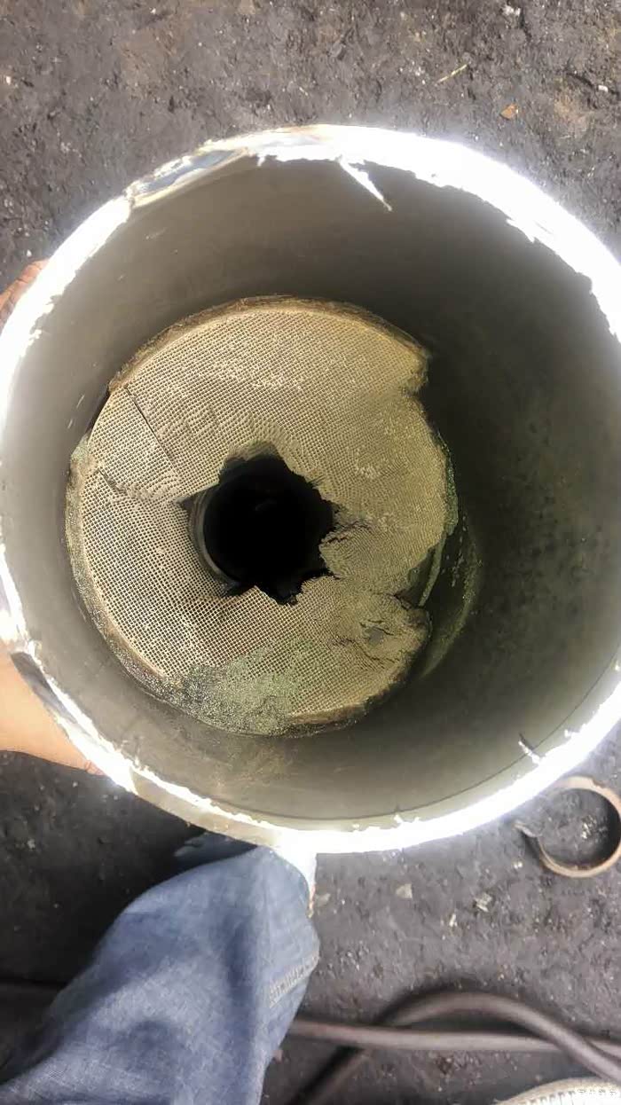

这一切苦恼的主角现身:三元催化器,网们应该都猜到了为什么。在异地临时处理,暴力捅掉三元催化器并清洗管道,以上问题立马消失。通过此次1000多公里返程行驶观察,各种坡道提速正常、直线加速正常、油耗正常、发动机声音低沉正常、换挡平顺正常、高速动力正常、长时间负载行驶水温正常,至此基本确定老车恢复正常,满血复活。
捅穿的三元催化,截面图
