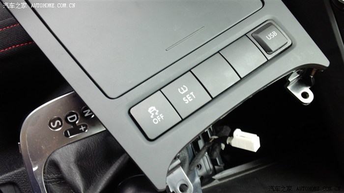

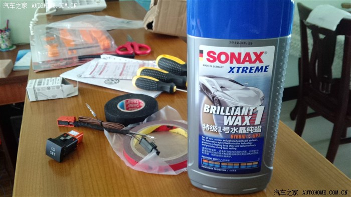

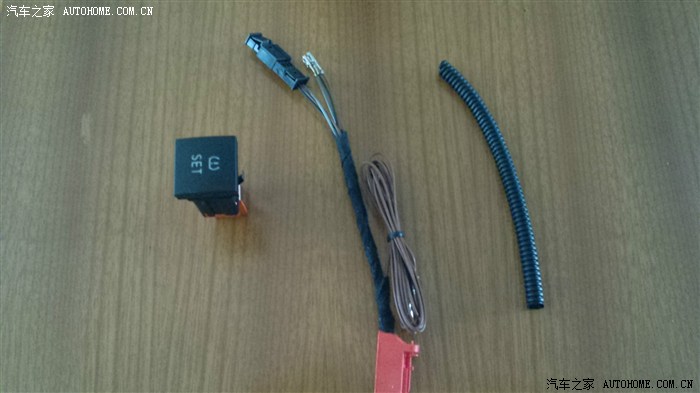

团的原厂胎压监测开关和车蜡,后面是安装工具和材料。
一套胎压监测装备包含开关、线束和套管。

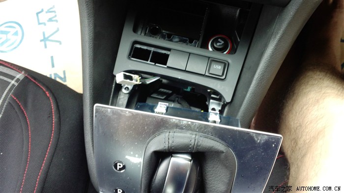

开始作业,首先打开档把盖。
取下这里的两颗T20螺丝,开关盖就可以打开了。

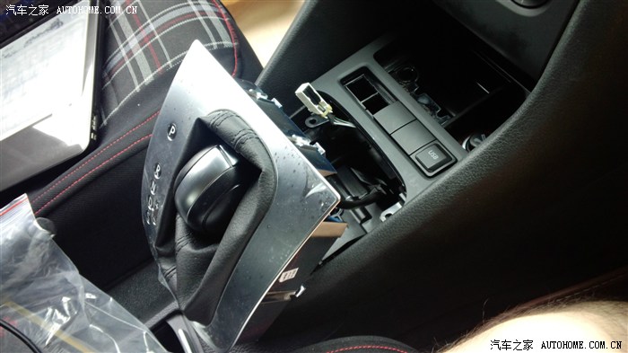

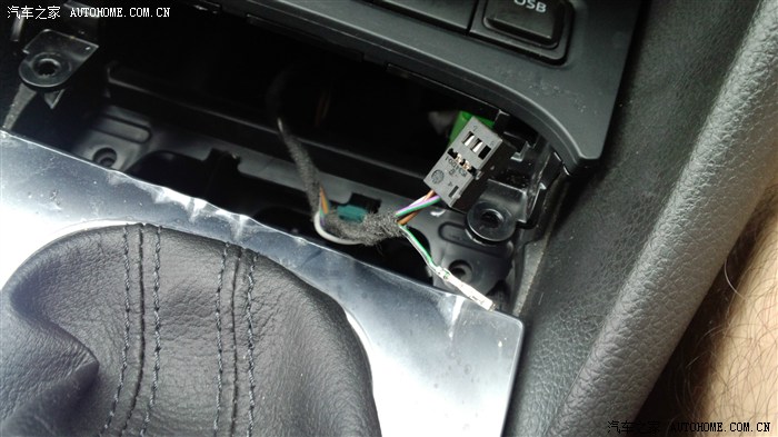

自动档车型把档位拔到S档,方便这里操作。拔出ESP插头。
先试装了胎压开关,无误后开始接线。拿掉图中白色的ESP插头外壳,就是下图样子。

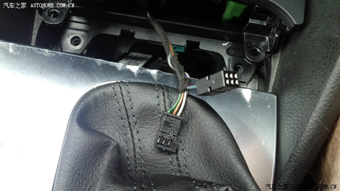

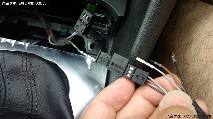

开始接胎压监测线。
之前车友描述得很详细,这里借用转述。
⑴退出ESP电源插头上的4脚插针(黑绿色),将其插入到ESP免破线插头黑色线对应的孔内,然后再将取电插针的黑色线插针插入ESP4脚;
退出ESP电源插头上的6脚插针(棕色),将其插入到ESP免破线插头棕色线对应的孔内,然后再将取电插针的棕色线插针插入ESP6脚;
退出ESP电源插头上的3脚插针(灰色),将其插入到ESP免破线插头灰色线对应的孔内,然后再将取电插针的灰色线插针插入ESP3脚。

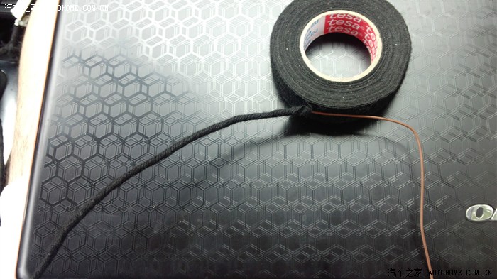

插针接好后就是这样子。然后用隔热胶布把线缠好。
这根ABS泵连接线全部缠上。

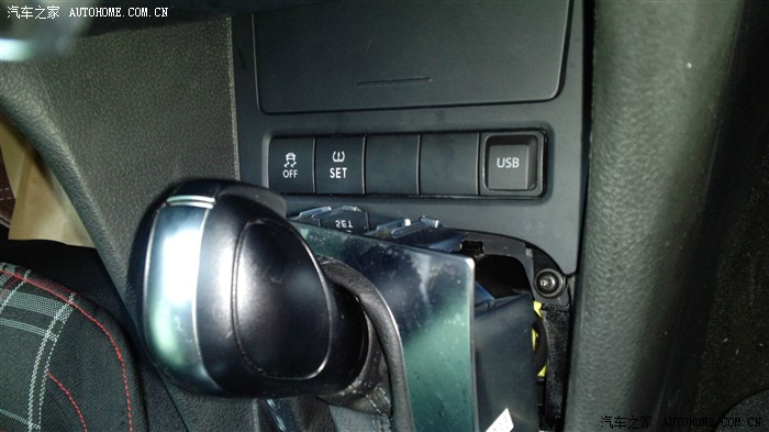

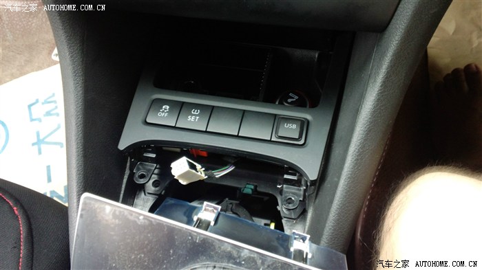

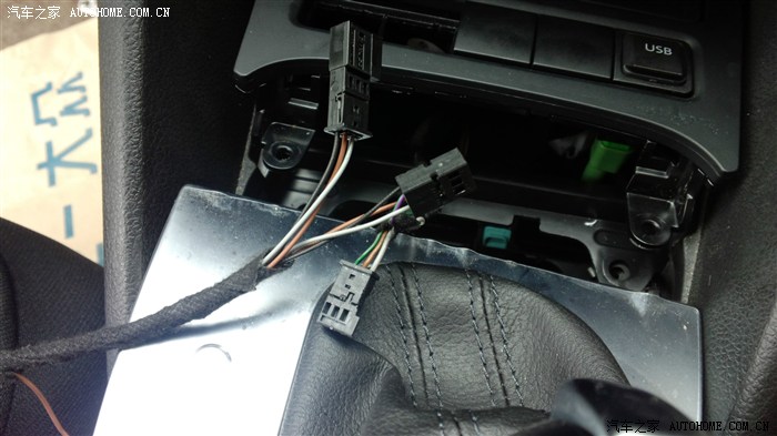

再装上开关,插好线束,把ABS连接线用铁丝穿到手套箱下面。
安装好开关面板和档把面板。

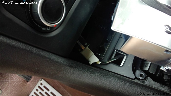

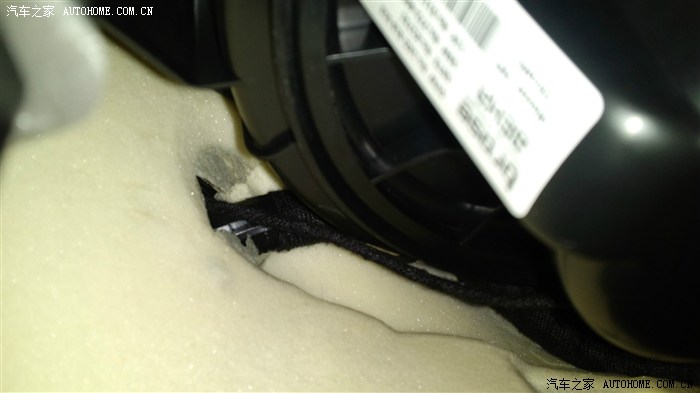

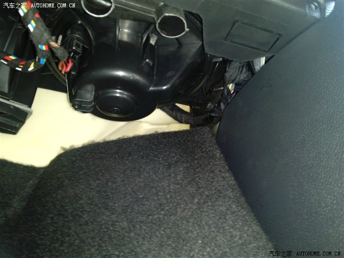

拆下副驾驶室手套箱下面空调出风口处的面板,有两枚螺丝用手直接拧开。看到里面用绝缘胶布缠好的线束没有?

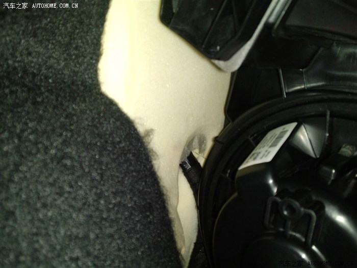

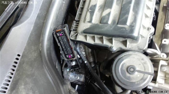

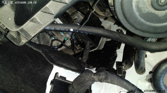

就是这个地方,从这个线束旁边用铁丝穿出去,就到了发动机仓,注意不要捅伤原车线束。

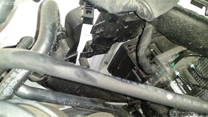

上图中黑色的接线盒就是ABS泵连接线的目的地。
ABS泵连接线已经成功穿出。

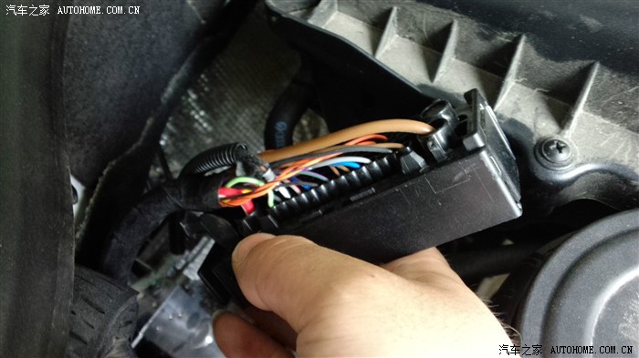

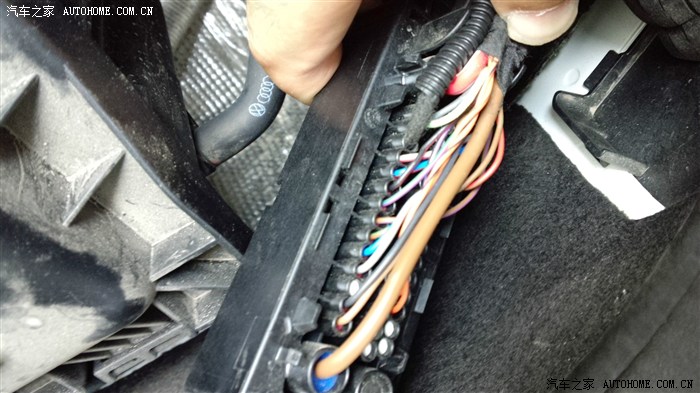

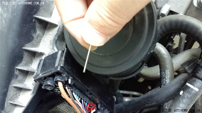

拔出线束盒。
用工具撬开线束盒盖,找图中红色圈住的第三个插针孔,用根粗点的针顶出里面的海棉塞。
插入ABS泵线接线。这里顶海棉塞的针又派上用场,最好把针穿线的地方夹断,呈U字型,用U型口顶住ABS插针对准线束盒孔往里塞,方便很多,我试了很多办法才把这个ABS泵连接线插针塞进去。
然后绑好线束,插好线束盒,接线。

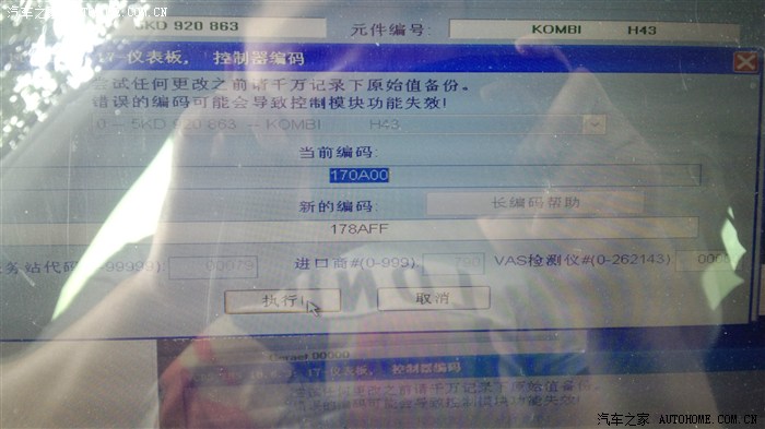

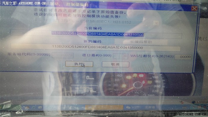

开始用5053改编码。

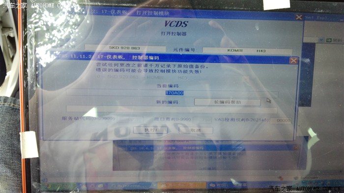

启动VCDS,点击“选择模块”进入17-仪表板。
点击“编码控制”,然后将原编码170A00改成178AFF,执行。
再进入03-ABS制动,点击“编码控制”,然后将原编码倒数310000改成350000,执行。整个安装过程就结束了。
