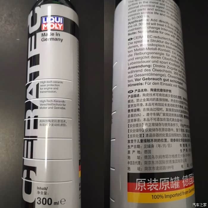

本次检测所用的机油是美版美孚EP0W-20,这款机油也属于“明星”机油了,销量很大,很多车友都用过,同时也是检测过很多次的一款机油。添加剂是力魔陶瓷抗磨保护剂,300ML/瓶,按照说明5L机油兑一瓶陶瓷抗磨剂的比例进行测试。

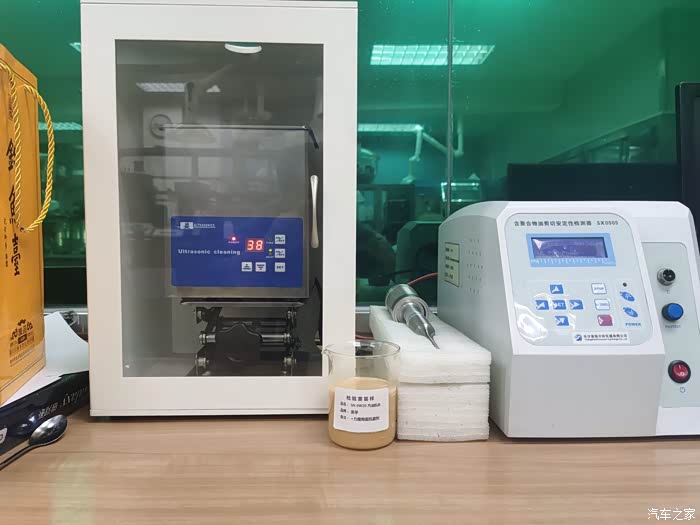

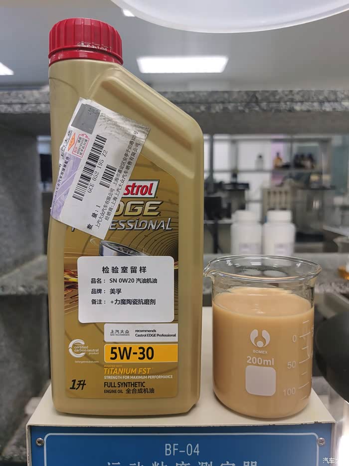

送检机油,美孚EP020,用嘉实多瓶子装的,按照力魔的使用说明5L兑一瓶陶瓷抗磨剂调配,机油呈现乳黄色
使用的添加剂,力魔陶瓷抗磨保护剂,图片来自网络

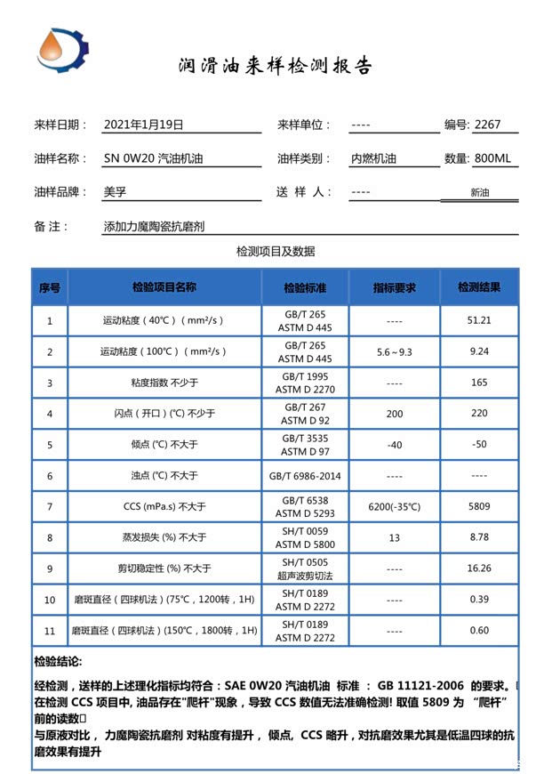

5升机油兑一瓶陶瓷抗磨保护剂剂,实测数据

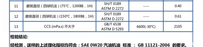

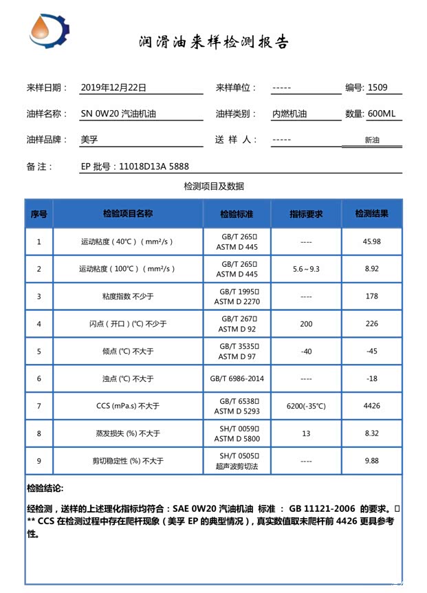

未添加力魔陶瓷的美孚EP020实测数据
简单对比一下有什么变化。

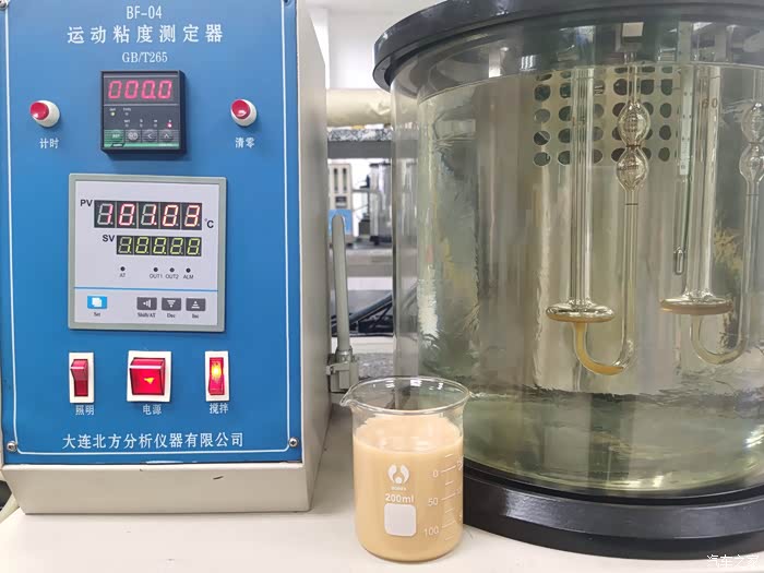

1.100度运动粘度,未添加8.92,添加陶瓷保护剂后9.24,粘度上升了。由于批次不同,粘度也会有变化,8.92是测试过的EP020粘度最高的一个批次,多数都在8.7左右,所以力魔陶瓷对粘度的提升还是明显的,这也可能是添加陶瓷保护剂后机油消耗降低的原因之一。
2.40度运动粘度,未添加45.98,添加后51.21,同样也是上升的。
3.粘度指数,未添加178,添加后165,降低了一点可以忽略。

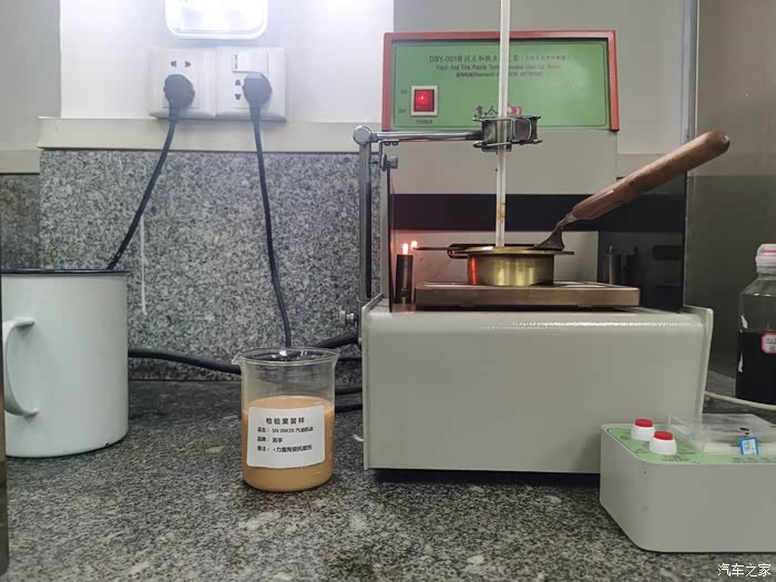

4.闪点,未添加226,添加后220,差距不大可能是批次不同的原因。
5.倾点,未添加-45,添加后-50,倾点降低了,不确定是批次原因还是陶瓷添加剂导致的。

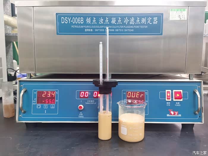

6.浊点,未添加-18,添加后机油变成乳黄色浑浊状态,无法判断浊点。

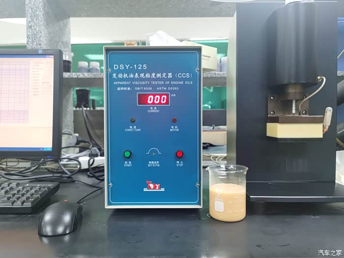

7.低温动力粘度CCS,未添加4426,添加后5809。测试的多批次EP020的CCS都是4000多没有高于5000的,所以力魔陶瓷保护剂会使CCS升高,影响低温性能。

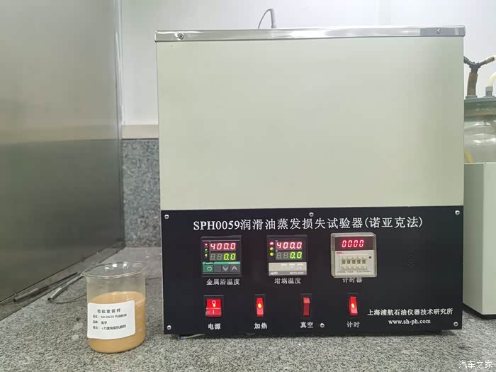

8.蒸发损失,未添加8.32,添加后8.78,没什么变化。
9.剪切稳定性,越低越好,未添加9.88,添加后16.26,可以看出力魔陶瓷对剪切稳定性影响较大,上升的粘度会在高负荷下恢复到未添加时的粘度,对于一般驾驶没有太大影响。

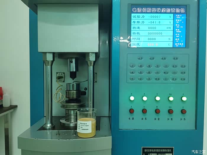

10.抗磨性能,四球机法,低温75度,低负荷磨斑直径,美孚EP020以及其他多数020机油的磨斑一般在0.42-0.46mm之间,添加后磨斑直径0.39mm,低温抗磨性能有所提高。
11.抗磨性能,四球机法,高温150度,高负荷磨斑直径,添加后0.60mm,高温抗磨性能应该也是有所提升的,但仍然没有超越一些抗磨性能非常优秀的机油。
添加力魔陶瓷后的EP020抗磨性能比国行金美孚020升级配方还要好一点点,高低温磨斑都低0.01mm,但不如鹏斯pup020的0.37和0.59mm

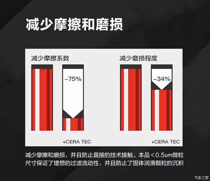

官方介绍可减少磨损34%,以低温四球磨损计算,按新油0.44mm,添加陶瓷后0.39mm,实际减少磨损为(0.44-0.39)/0.44*100=11.36%
通过对比,可以看出,力魔陶瓷保护剂可以提高机油粘度,对烧机油的车辆可能会有缓解作用。四球磨损磨斑变小,可以提高机油的抗磨性能。CCS上升较多,影响机油的低温性能。

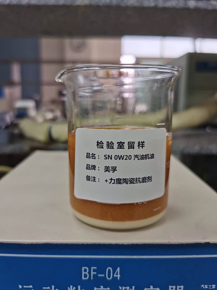

静置24小时后的状态,发生沉淀

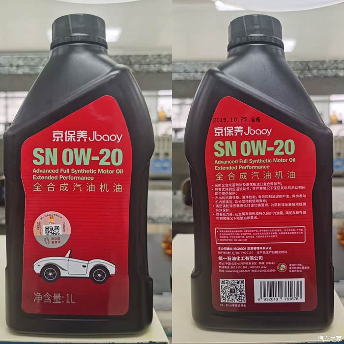

京保养020如何,敬请关注
