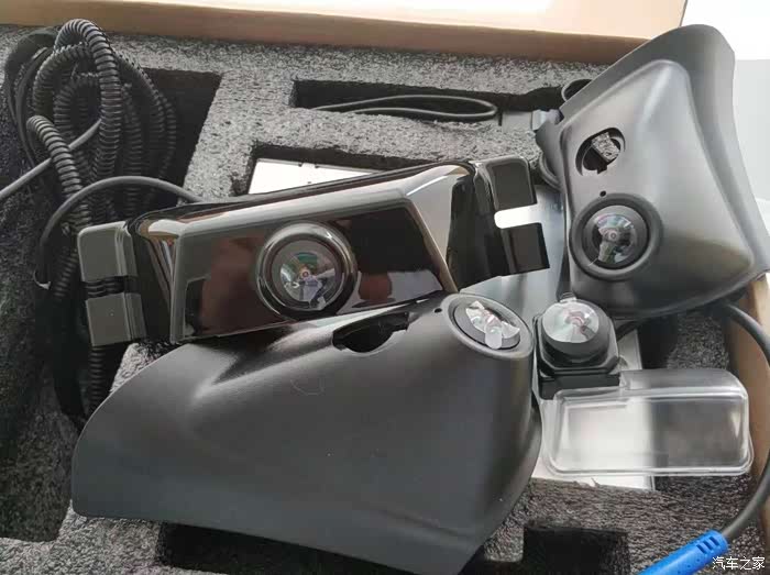

包装一看就挺正规的,不是野路子
含主机、四个摄像头、连接线。没有遥控和接收线

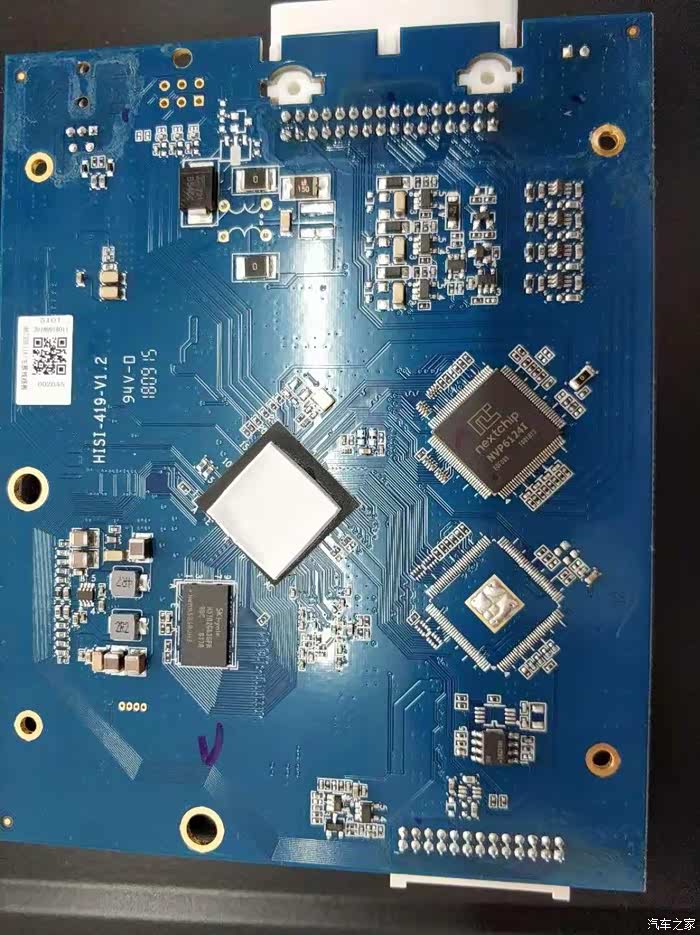

做工没的说,后悔买少了!
电路板做工也是可圈可点

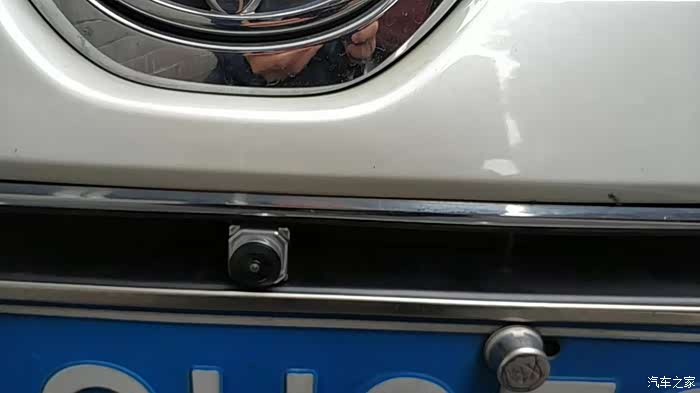

。这让我很惆怅啊!但秉着背水一战已无退路的心态,硬着头皮上,也算是为各位看官趟出一条路来吧。 因为以前装过倒车影视,所以车尾摄像头安装和走线比较熟悉。首先是按说明书把车尾的装饰板拆下来,说明书里有的内容我就不重复了。这里表扬一下这款全景,比我以前的倒车影视要好。接线全部对插,不用破线,连车牌灯位置的走线,都帮你留了位置了,不愧是原厂啊!看图!
我的车子是16年的雷凌1.6,这个全景的前摄像头安装件针对的是后面出来的改款,和我的车不适配,有一点愁啊。不过不怕,不行就改。
我是直接硬塞上去了,因为不知道为什么,这块格栅的支撑杆都断了,于是乎硬撑撑,也进去了,而且还挺牢固的。
还有车友把安装件改了,也装进去了。这个就萝卜青菜各有所爱了。

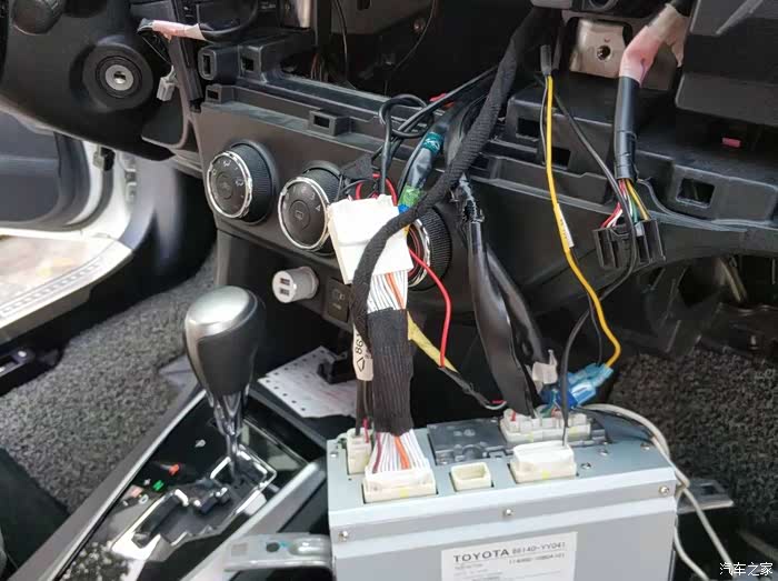

接线
接线,怎么接,请看说明书。
又敲黑板了,特别是16年雷凌1.6或以前的车主
成功了
按照说明书把主机、线束都理好、贴稳。开机,恭喜你,成功了!

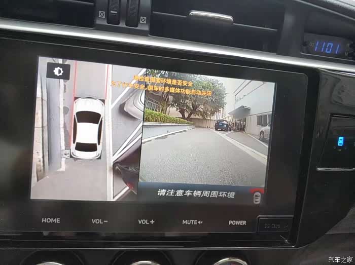

但是,别开心,有没有发现什么问题啊?

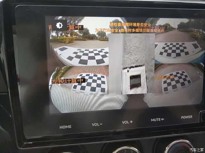

刚装好没有调试过的全景图像是扭曲、变形的。用我老婆的话说,是看着更头晕。

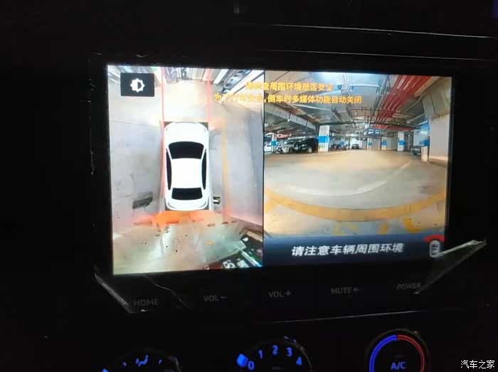

没有对比就没有伤害,请看下图,调试好的是怎么样的
但是,别开心,有没有发现什么问题啊?
是不是挺舒服,还晕吗?别信维修工说的全景能打开就是好的,图像都是这样的,那是他们想偷懒不干活!
或者是他们技术不到家!
现在好一点的全景的图像拼接算法都可以做到这种效果的。
如果你被坑了,那只有自己买遥控、接收器和调试布自己调。
这些东西都不贵,但效果超乎想象!
或者是他们技术不到家!
这些东西都不贵,但效果超乎想象!
请认准这个效果:线直,无断开无偏移。
准备开饭了,吃饭不积极,脑袋有问题。调试过程……略,不动再问吧。
