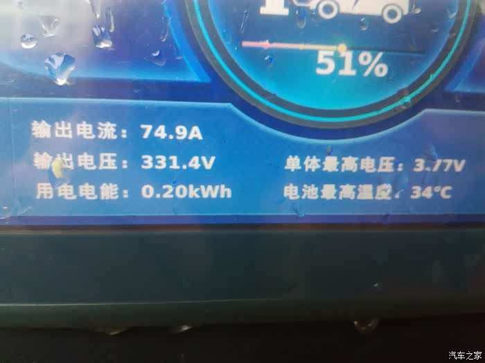

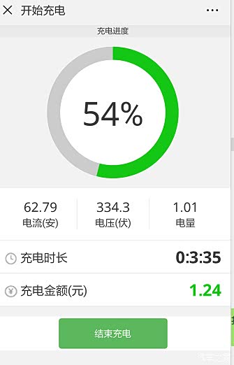

余电54%电流就会下降到62.79A
余电51%充电情况

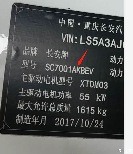

2017年12月份提车,用了N个不同运营商的充电桩.充电情况跟上面差不多。厂家那边回复型号AKBEV 的是宁的时代的电池,180版本。最大限制电流是80A 。老版本的是天津电池厂的,最大充电电流可以达到120A。请问论坛兄弟姐妹们,有没有同时段提车的,型号是AK 的180版本,请问你们的快充电流是多大了?
