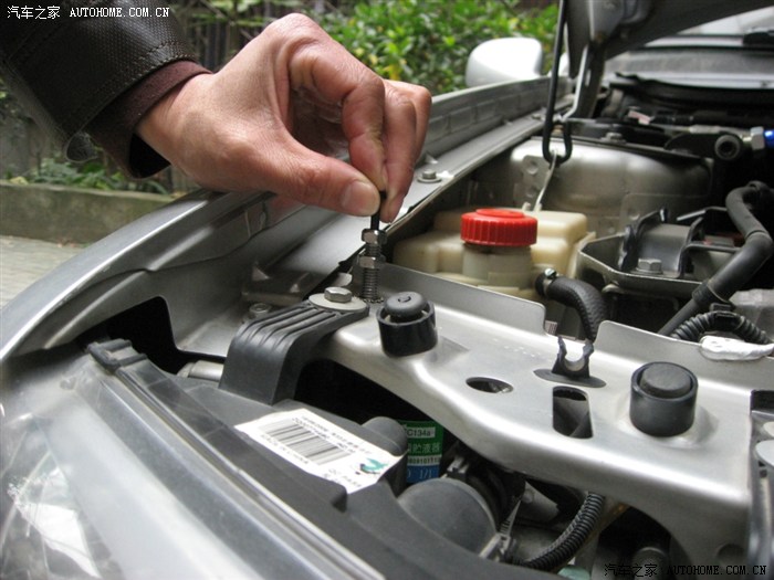

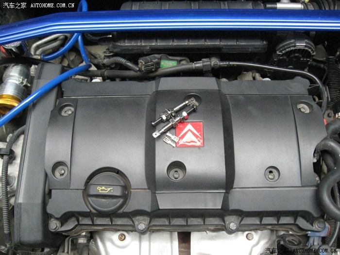

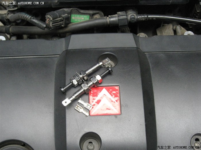

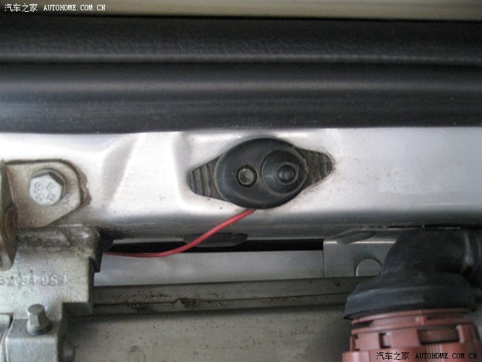

武汉有很多小爱引擎盖被撬 电脑板及分配泵被盗 很多同学反映引擎盖被打开后 报警器无反映(不响 不叫)  所以我在网上搜索了一下 其实有很多车引擎盖都有这个防盗开关 我们小爱也能加装这个装置 而且有预留位 上图                        负触发开关

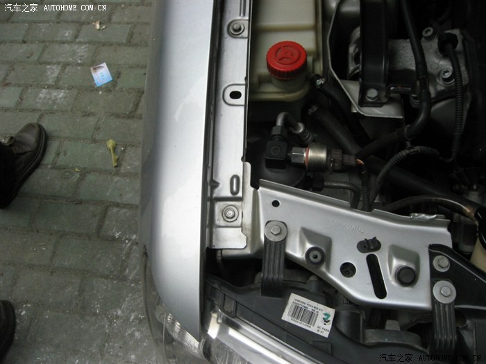

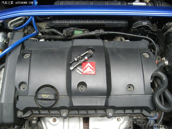

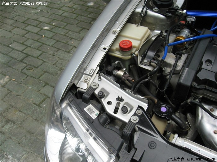

预留孔(左右都有)

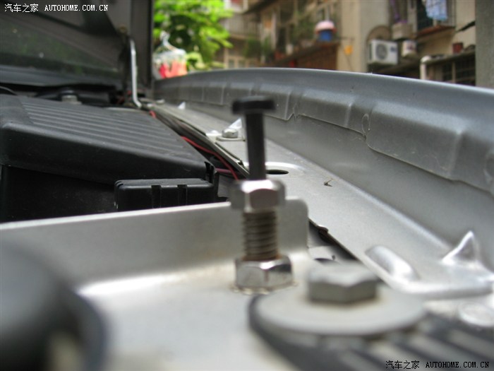

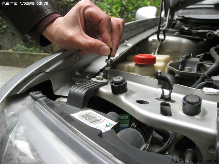

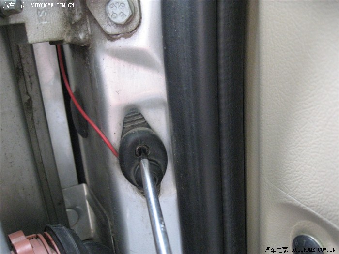

安装 很简单 留好间距 上下两个螺母上紧就行

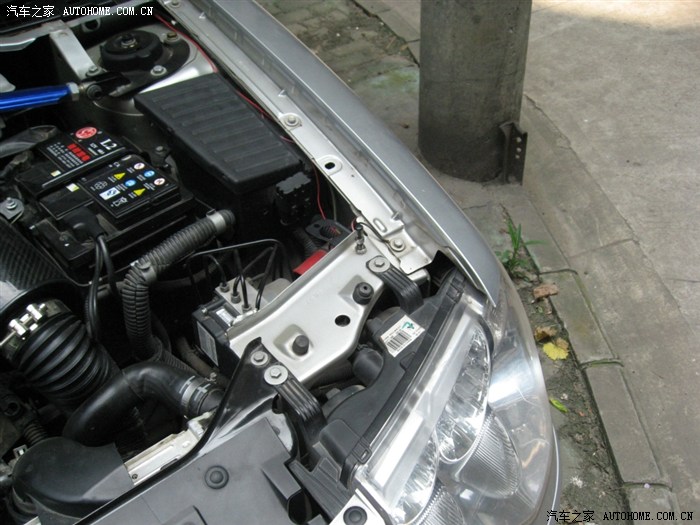

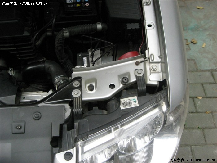

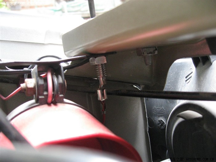

走线 接好负触发开关下端 电线用6.3插簧接好 插入开关下端

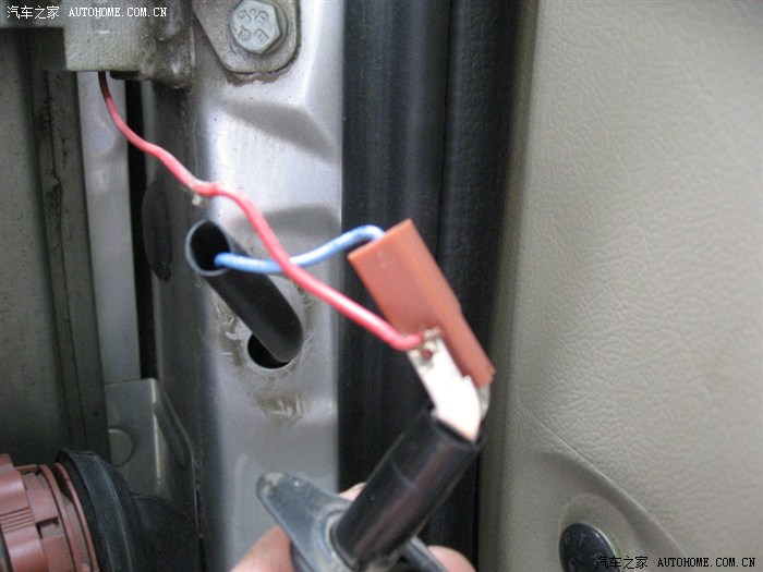

另一头接车门负触发
 测试 降下车窗 关好门 锁车 从驾驶室通过窗口拉开引擎盖 狂响 试装成功 下一步准备将线接到铁将军报警器上的

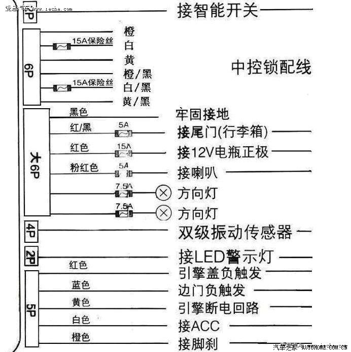

引擎盖负触法线上
