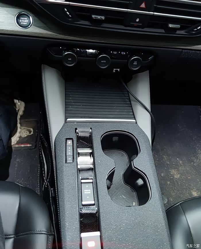

那么问题来了,在极其寒冷的雨雪天较长时间停车(易结冰),或者需要拖车等特殊情况下,是要求解除电子手刹的,也就是要放开电子手刹。怎么办?很简单,不踩脚刹按下点火开关,给车机通电,然后再踩下脚刹,再按下电子手刹,这样电子手刹就解除了。注意,安全起见解,解除之前应当先用三角木或石块顶住车轮哟。
那么凡尔赛熄火会自动拉起电子手刹,如何关闭这个自动模式?方法如下:⚠️⚠️
1:启动车辆;
2:拉起电子手刹;
3:松开脚刹;
4:再按下电子手刹10~15秒,然后松开;
5:再踩下脚刹不动;
6:向上扣住电子手刹2秒;
7:松开脚刹和手刹。
这样,自动模式就关闭了,熄火就不会自动拉手刹了。重新开启电子手刹的自动模式,重复上面操作一次即可。
