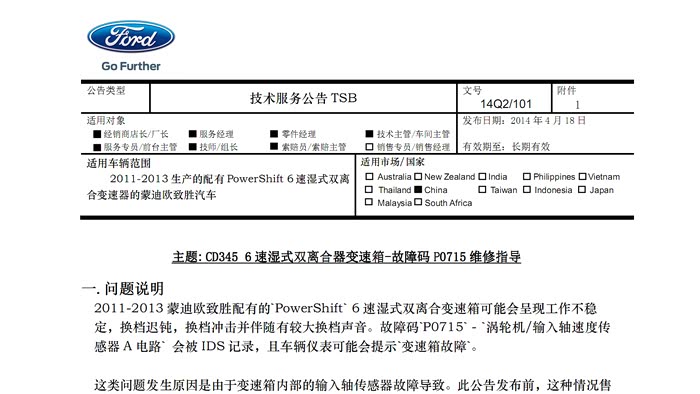

第一大故障元凶  (IDS 故障诊断代码P0715含义为涡轮机/输入轴传感器A电路)

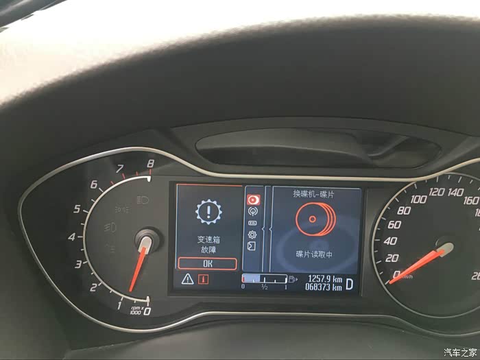

换挡冲击,并报错,仪表中心显示变速箱限制!如果在行驶途中可能出现发动机速度飙升,车子不走!
此时这个故障可以按照福特的TSB 公告来维修  文号  14Q2/101

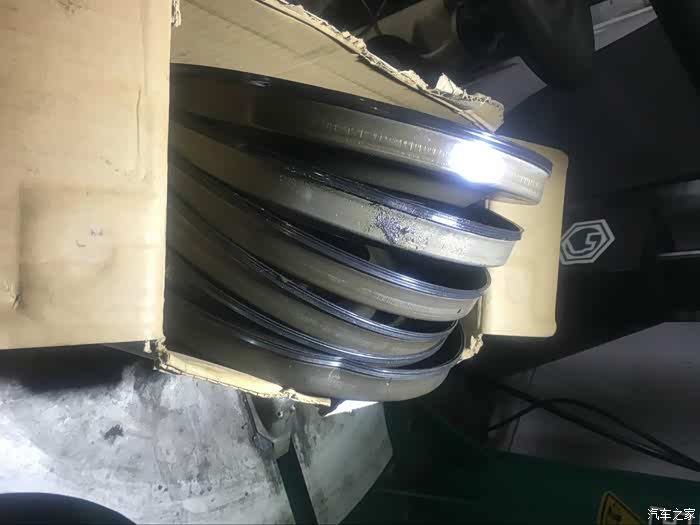

这台湿式双离合变速箱让人最为恼火的是更换这个传感器需要将变速箱离合器油封油封拆下(此变速箱油封价格为2800左右索赔价格也要2000+目前据老杨了解只有4S店能订货订到,也有车友表示用沃尔沃的离合器油封(其实安装上去尺寸还是有差距,不能使用)由于离合器油封拆装后需要进行更换,因此不仅需要更换传感器而且还需要更换变速箱油封,这还不算完,而且还需要将前盖一并更换掉因此需要更换掉以下全部配件
以上所有配件加在一起估计成本就要一万左右了,这个个人觉得定价极其不合理,价格简直高的离谱,以上配件由于全部德国进口因此也没有可以替换的零件,特别是变速箱前油封 副厂的装上去100%漏油,因此所需零件必须按照要求订货,全套下来估计很多车友已经承受不起了!
使用自制专用工具安装安装变速箱油封,既不会损坏油封,又不会造成漏雨 安装起来速度也很快可以申请专利
车友自行购买的沃尔沃油封安装上油封位置比原装的高出3毫米左右!

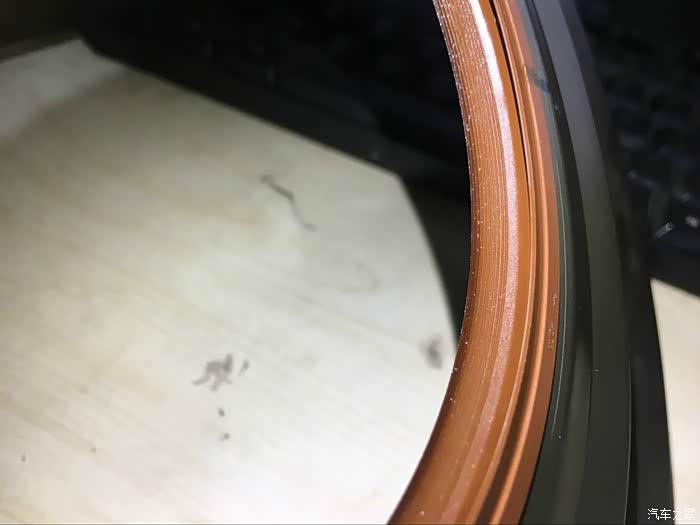

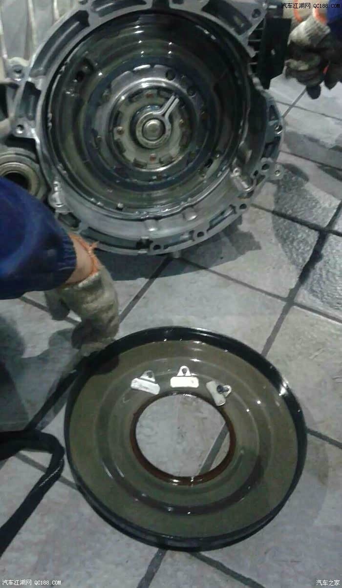

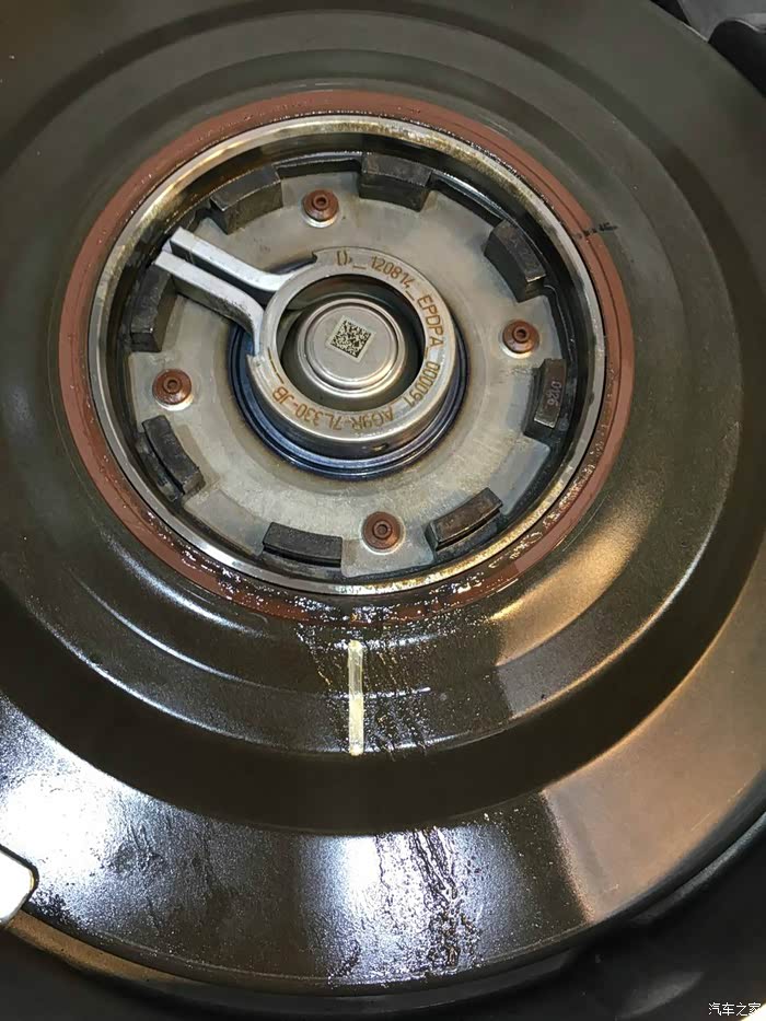

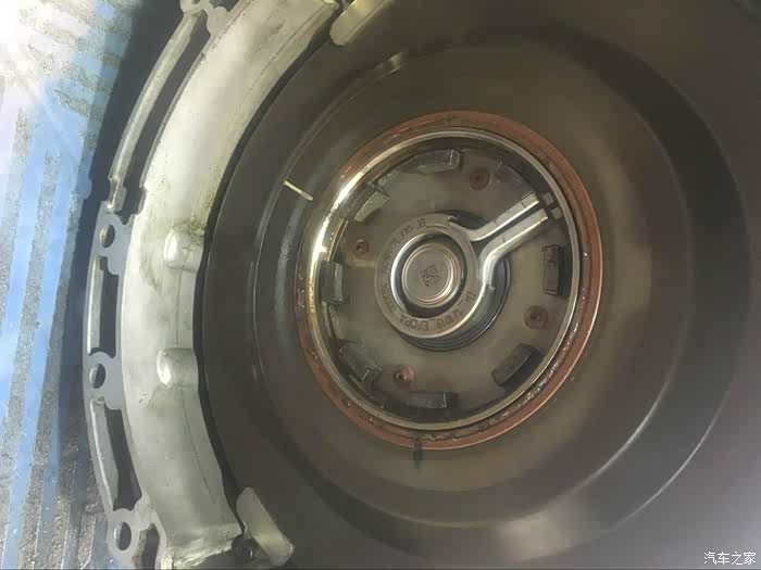

上图为更换变速箱前油封
油液腐蚀后的离合器鼓密封圈
严重漏雨的变速箱油封
1:由于变速箱油液含有一定的酸性,对变速箱油封产生腐蚀造成变速箱油封的油唇老化造成变速箱漏油。漏油的结果就是造成变速箱离合器打滑甚至于变速箱阀滑箱油量减少,造成变速箱TCM损坏 (变速箱电脑损坏)

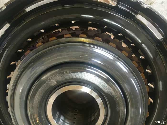

磨损的湿式双离合离合器片
严重损坏的离合器密封圈
2:劣质油品对变速箱离合器部分产生腐蚀,造成其密封圈损毁,其结果也就是变速箱打滑甚至于整个变速箱报废!

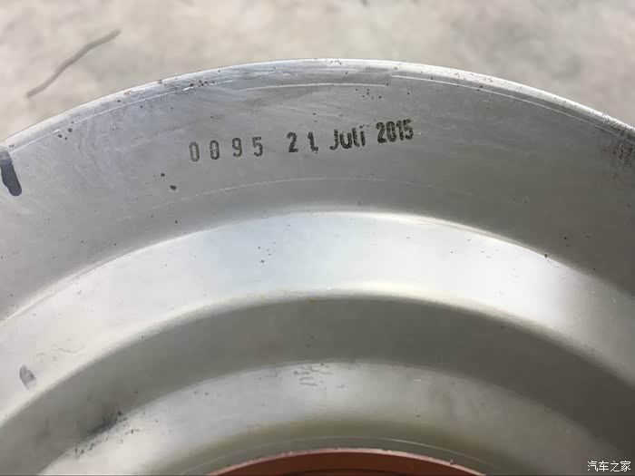

原装的变速箱油封 价格近3000大洋 贵的不是一点点离谱
离合器油封的外部标签  原厂标签

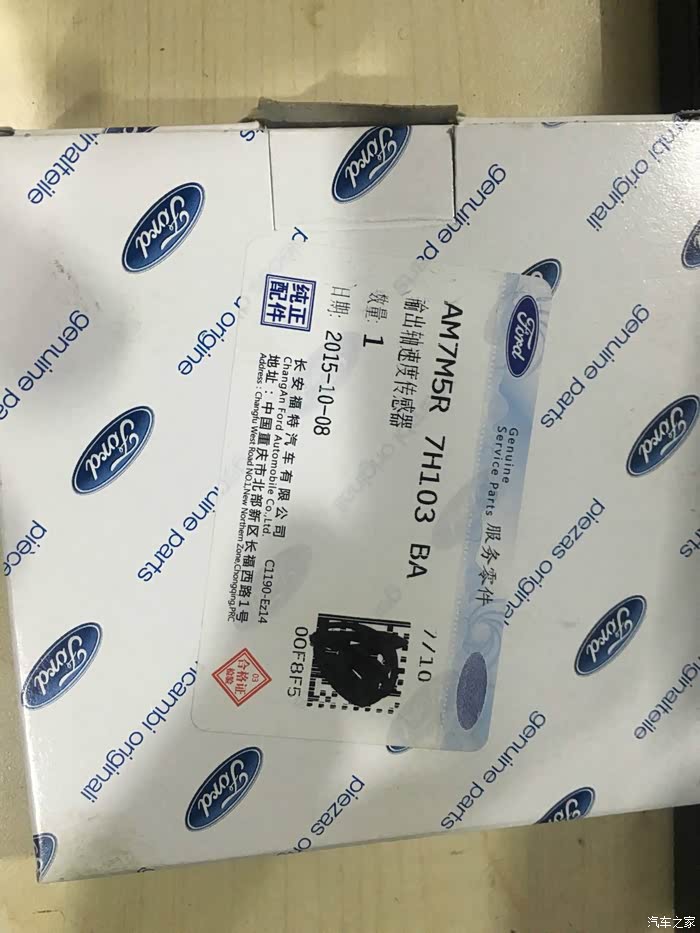

  变速箱输出轴传感器  这个小小的传感器 几千大洋 (抢钱的节奏)
小小的传感器工薪阶层的大半个月工资

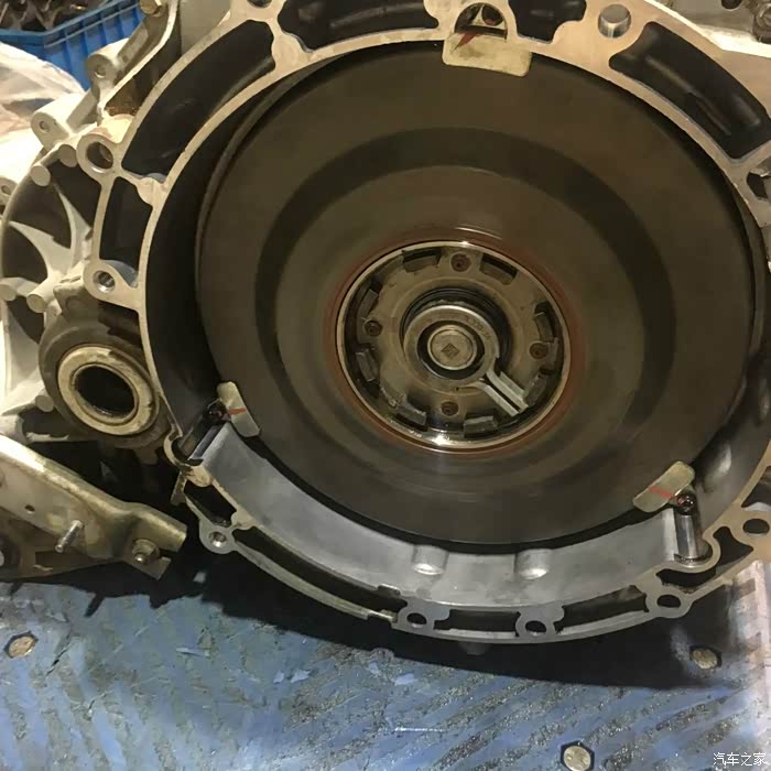

拆卸下来的漏油的变速箱,加进去的油液直接漏光

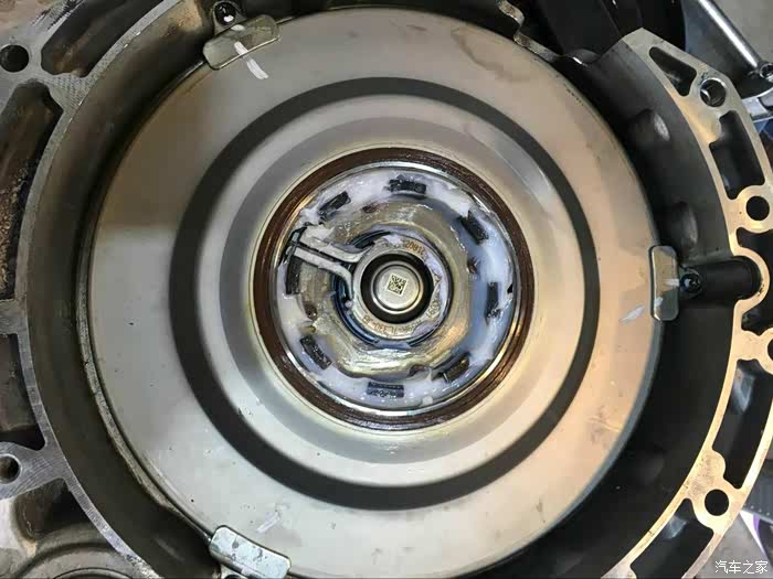

拆下来的变速箱
安装好的油封,使用自制专用工具安装,五分钟完成油封换装!

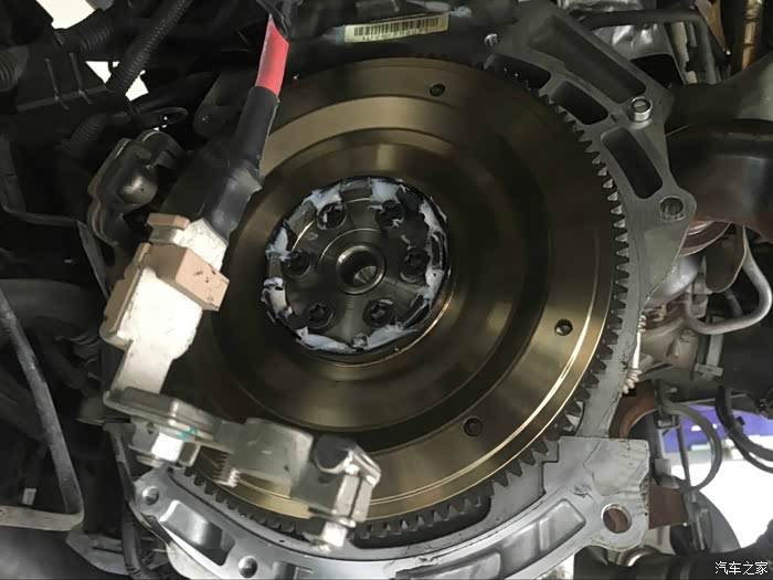

很多车友会问白乎乎的是凡士林吗? 这个是合成润滑硅脂,耐高温200°以上,涂抹耐高温硅脂起到散热以及减少卡减震盘和飞轮之间的磨损,之前修过沃尔沃XC60的车型原装的都会涂抹,所以我们也效仿一下(沃尔沃的故障倒不是漏油是离合器损坏了,低速深踩油门车子前轮会跳)

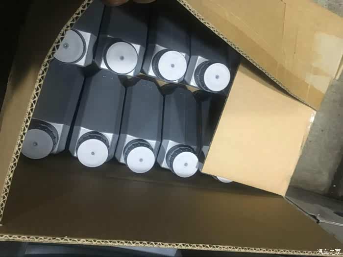

新订购回来的双离合变速油 4S店未拆封的!20箱 估计上海的任何一家4S店没有比我们备货还多的!

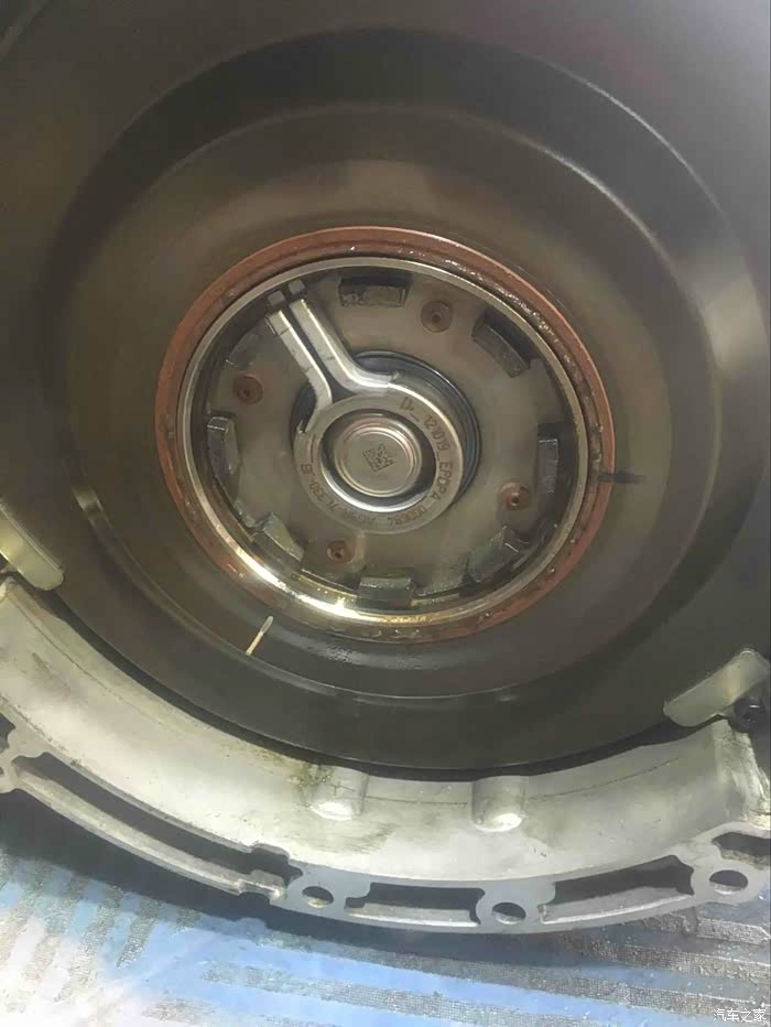

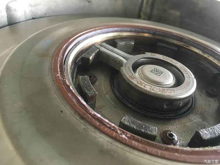

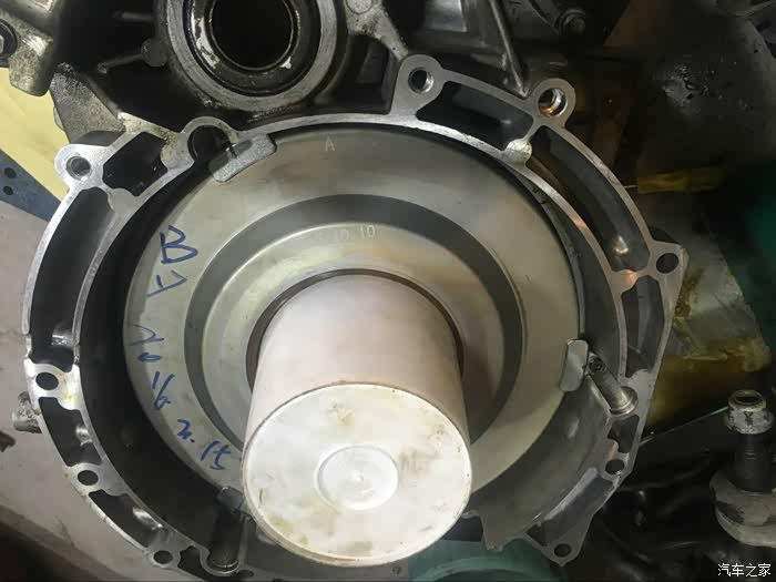

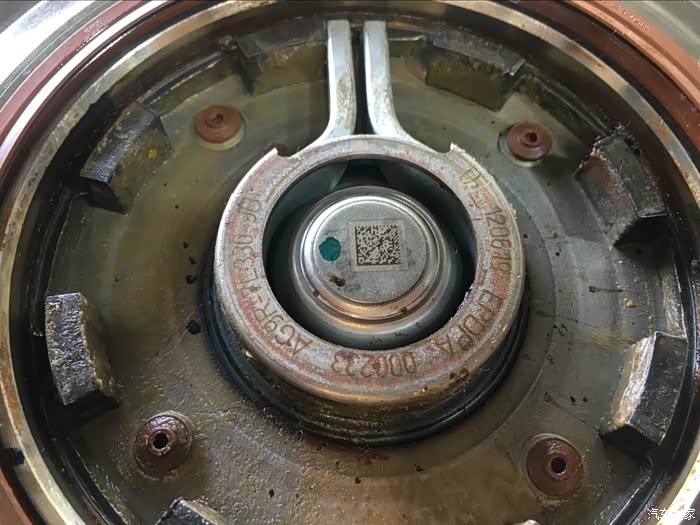

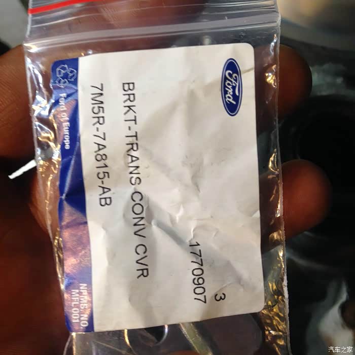

拆下变速箱取下油封压片,这个油封压片以及螺栓更换新的油封的时候需要替换掉:亮点是这个车的变速箱油封不漏油
哦,但是拆装变速箱实在是比较繁琐因此也只能替换掉!

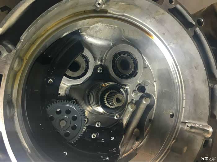

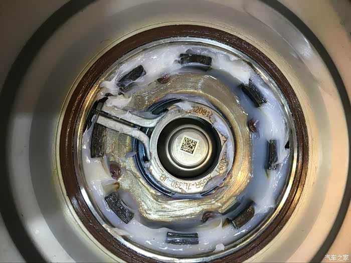

为什么这个车变速箱没有漏油呢??看看变速箱的齿槽内的合成硅脂,再看看上面很多漏油的图片,哪张图片里有这个!这个就是我们为什么更换油封后使用耐高温硅脂的原因。该车就是2011年出厂的进口发动机!行驶的里程也不少,配备的是比较早的电子刹车真空助力装置的那款车!

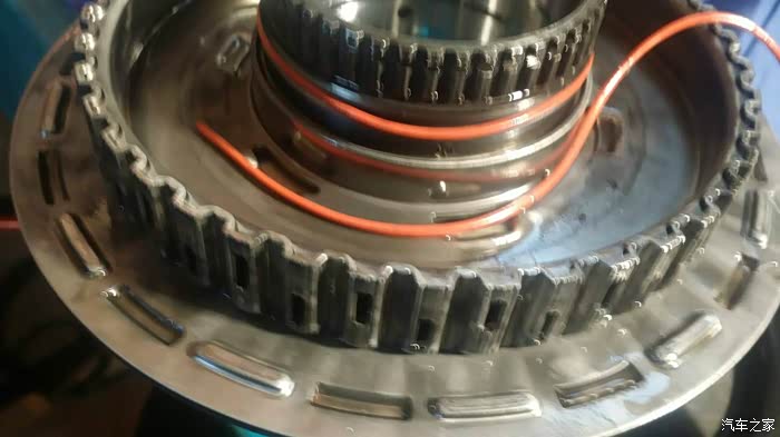

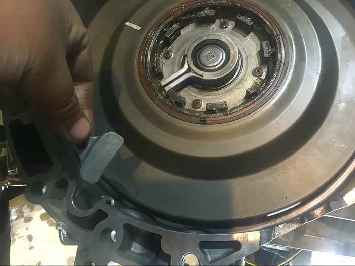

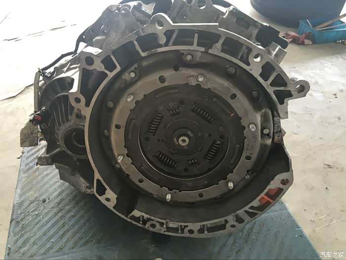

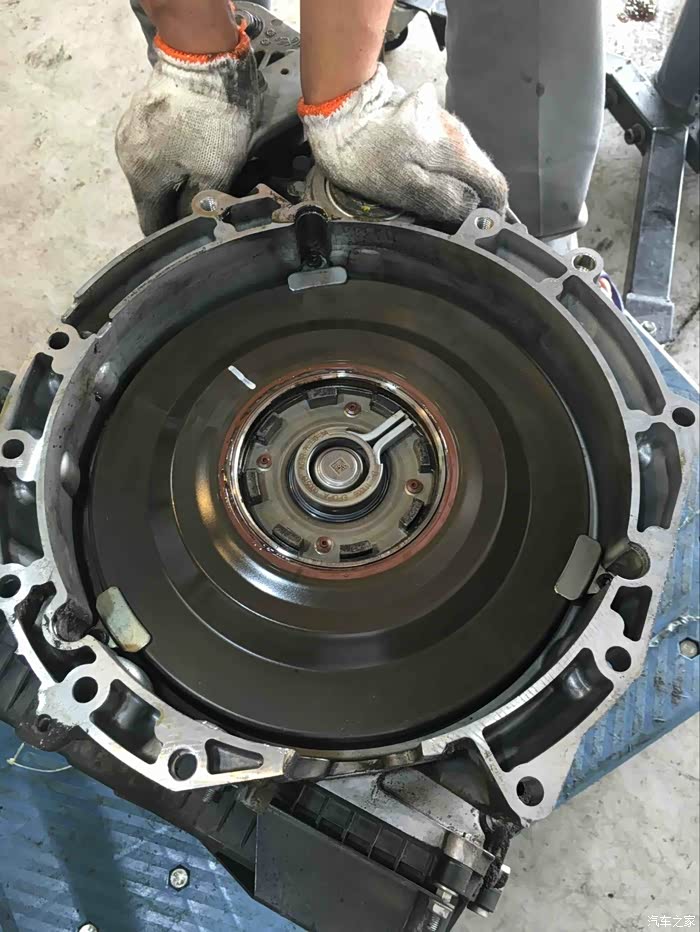

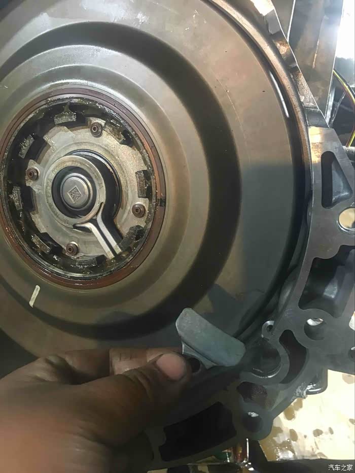

拆下油封后,将离合器减震盘上的卡簧拆下,这个卡簧下面有一圈波形片,稍微有些紧,用螺丝刀撬开一道缝隙,在用塑料翘板慢慢拆离

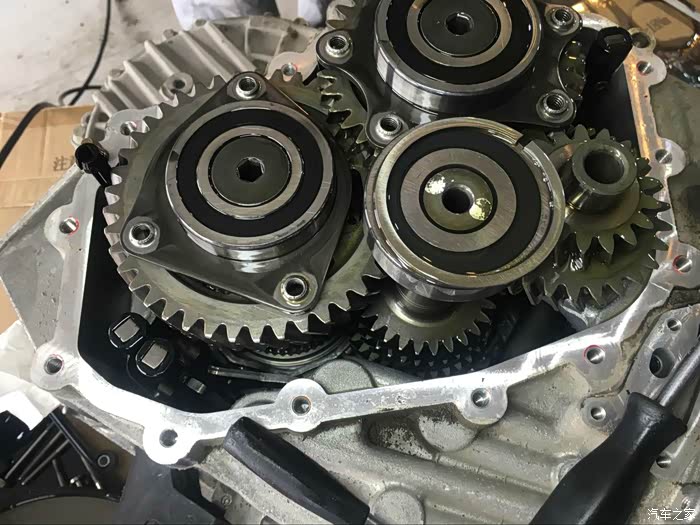

减震盘拆下后拿出离合器鼓

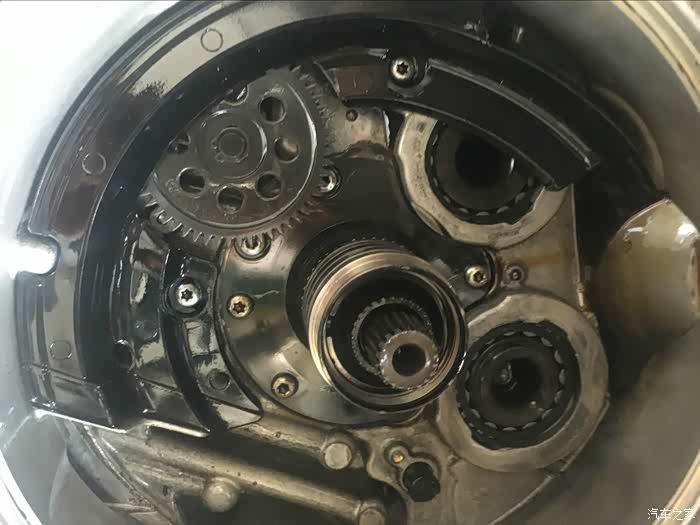

取下离合器单元就是这个样子  那个小齿轮就是变速箱的油泵

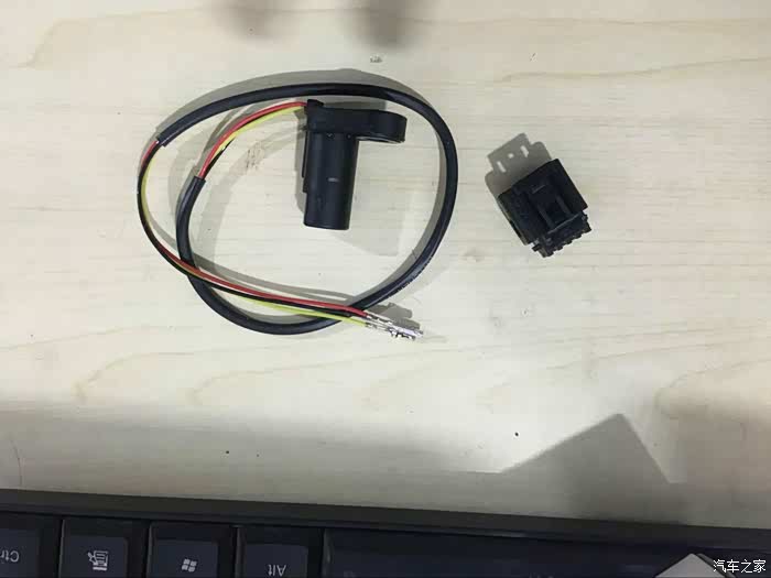

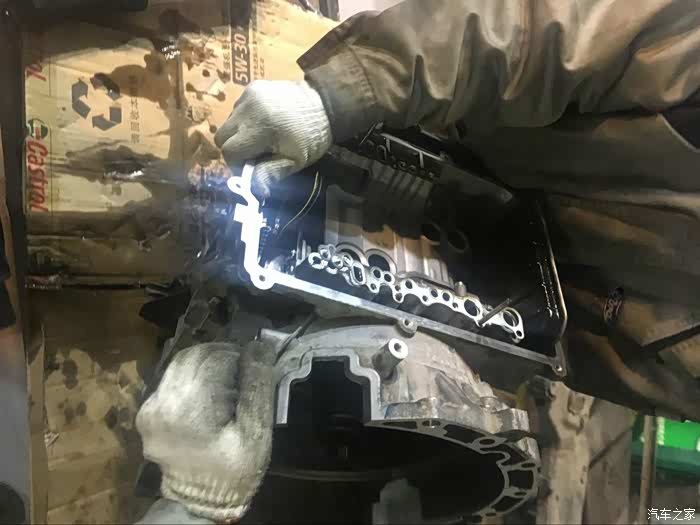

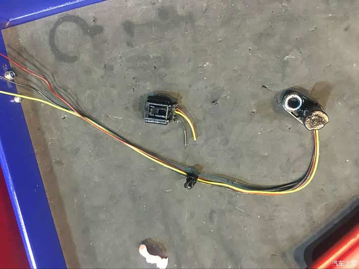

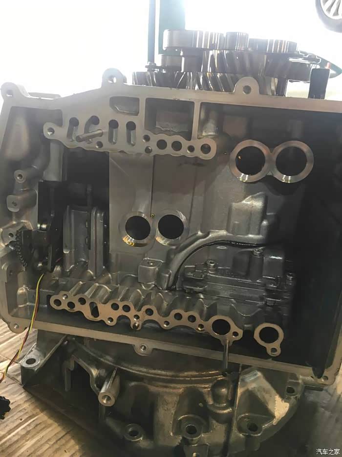

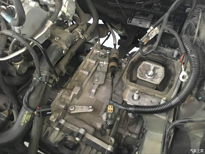

在拆下变速箱侧盖,剥离输入轴传感器插头
拆下阀体总成,这个要注意的是拆下阀体总成一定要轻拿轻放,要放好,变速箱线束是排线式的,很容易折断,一旦折断没有单独的排线卖,要换TCM总成 这个代价不是一点点大!
最后拆下变速箱后盖
然后的然后就是要额外小心的慢慢的拆离传感器,将原来的传感器线束,将传感器线束剪掉,取出之前要用胶布绑上一根既细又有韧性的电线,慢慢的取出传感器,位置比较小,慢慢取出,最后再安装新的传感器!

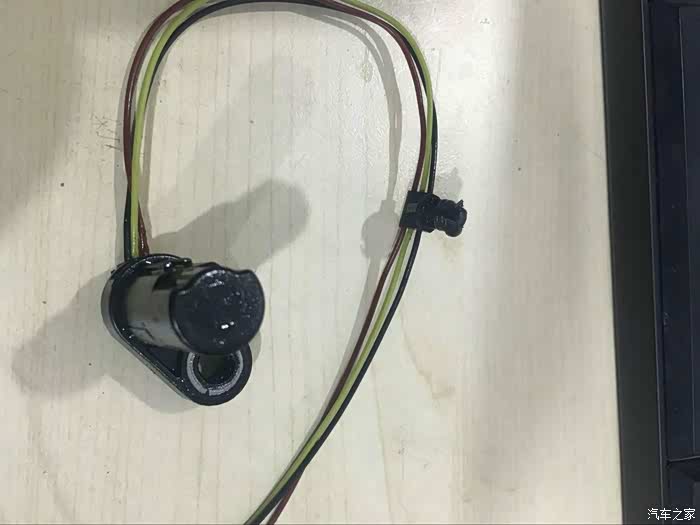

传感器特写
最后不得不说的是脑残的设计将传感器线束固定在变速箱壳体上, 如果没有变速箱线束上的这根卡箍 根本不用拆下变速箱总成,也不要更换变速箱离合器油封 下面这张图高速大家这个传感器安装的位置!
红色的是线束上的卡口卡的位置,黄色的是传感器,换这个小小的传感器,就好比是个病人做了一个心脏手术一样,比较繁琐拆装的东西也比较多,需要胆大心细,其实很简单,外地车友如有遇到类似技术问题可以全程咨询我!
安装阀体时候需要使用专用工具3毫米直径的定位插销,来定位档位,否则变速箱无法正常入档!

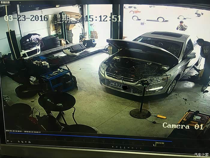

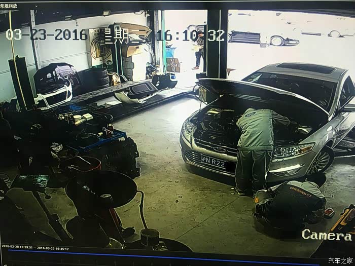

今天同大家分享一篇关于2T 240变速箱顿挫抖动的案例,这个案例我觉得值得大家推荐看看,这是一起完全是由于人为因素而引发的变速箱问题,值得广大车友注意及借鉴!
车友致电说变速换挡顿挫,并伴随抖动,加速线性极差!
进厂检查询问客户得知,该车前段时间由于在“朋友”的综合修理厂换变速箱油,换完后没开多久就出现变速箱漏油(期间维修工只打开了阀滑箱的放油口,放掉了约3.8L的变速箱油,加进去了7L,这样变速箱的油液就会高出正常油液值很多,不漏油才怪)后来没办法只能换变速箱油封,并且在此对变速箱油进行更换,据客户说在修理厂他们加注的变速箱油和我们的桶外包装差不多价格是100块钱1L左右,换了变速箱滤网,拆装变速箱总成,更换变速箱油封,友情价5000左右(自身原因引发的问题居然还收费,而且还收费那么贵,对此我只能说交友不慎了,本人维修的PowerShift双离合变速箱相对算多的其中不乏路虎极光,沃尔沃S40,S60XC90等等,240的变速箱漏油情况少之又少,这起漏油事件完全因为人为因素所导致,将该车底盘升起后发现很多螺丝都装错了位置,变速箱后扭力支架也装反了,老杨坚信专业的人做专业的事情,)换完以后就开始顿挫了,而且车友一再强调,之前车子开起来很顺的,现在越来越难开!

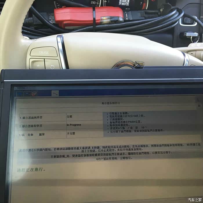

我们接车后首先进行故障码检查,DTC故障码中心显示变速箱TCM合格,无故障;本着维修由简入繁的原则,我们先对其进行离合器进行学习(由于我在维修施工中没有进行拍照,我用我们这边的数字高清监控画面截图给大家看,附:车牌已经涂改)
由于变速箱的油温过高,我们打开引擎盖,用工业电风扇对其机舱散热;学习好之后我们建议车友上路路试看看是否有改善;路试后无任何好转,由于当时本人手里在接待另一辆车,因此并没有陪同路试。之后我让技师们把原车的油液接在我们的干净的机油桶内,打算按照规范重新加注一次变速箱油

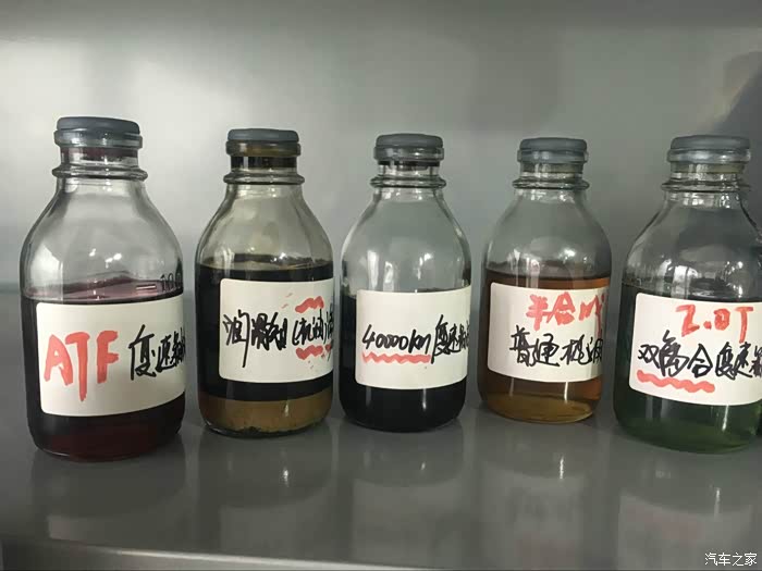

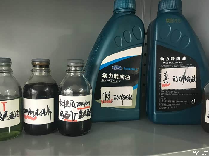

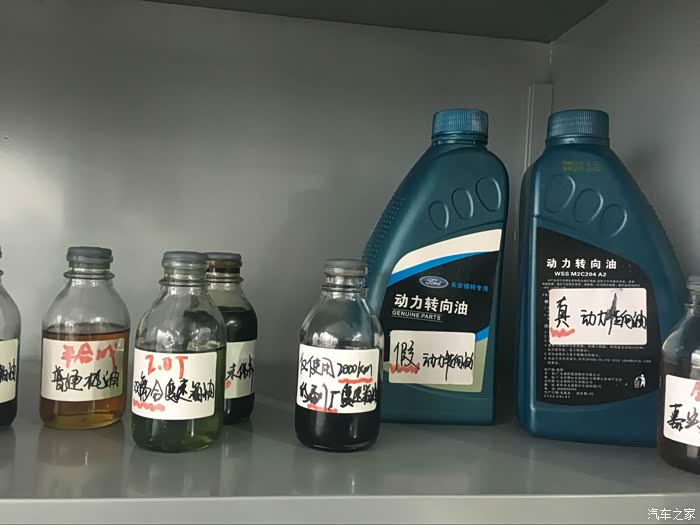

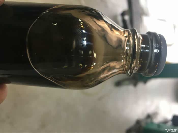

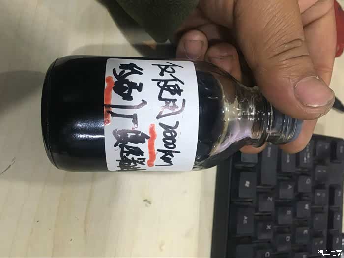

上图为技师在接原车的变速箱油,但是接到的变速箱油却让技师大吃一惊,是淡红色的,像自来水一样,而且比较浑浊,据车友描述,该车更换变速箱油只使用2000公里左右 见下图:
接下来的变速箱油是这个颜色,没有一点粘度,
使用仅仅2000KM只有半个月的时间竟是如此浑浊!
车友表示还是将变速箱油换掉;
重新按照油液加注和检查标准重新加注变速箱油及滤网(将油液泻放干净后,加5L变速箱油,启动,待油温进入40度左右每个档位保持20秒左右,包括P档和手动模式的1档和2档,熄火后打开溢流口,不要启动发动机;继续加注变速箱油,直至油液溢出为止,待油液不溢出后锁紧溢流口
路试变速箱顿挫问题消失,至此这个因为变速箱油引发的故障排除!
不合格的变速箱油,取样!
放入展柜,作为展示使用!

昨天接到客户电话咨询,车子借给朋友用,后来抛锚在,后来拖车至4S店,检查车辆不能正常行驶,于是在客户的要求下,我们安排技师进4S店进行检查该车,看看具体故障是什么!(该车目前客户还在和长安福特联系,目前还没有维修,如果维修我会将案例写到论坛,具体维修步骤以及方法,已示广众)
故障车型:2011款致胜2.0T 240至尊
故障现象:P.R.D.均无法行驶,仪表档位中心显示正常!
行驶里程,7.2W KM
东昌福德;本人曾经2005年就在这个店工作,数数经历也有13年的福特维修履历了!

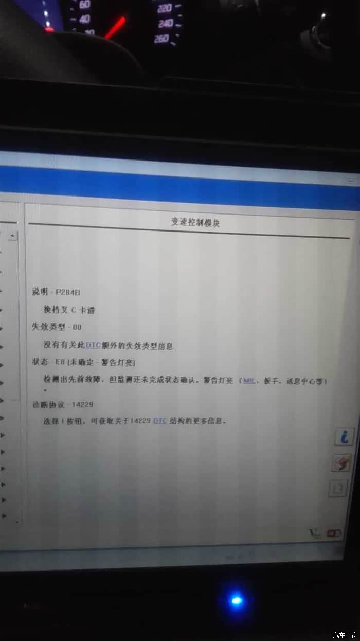

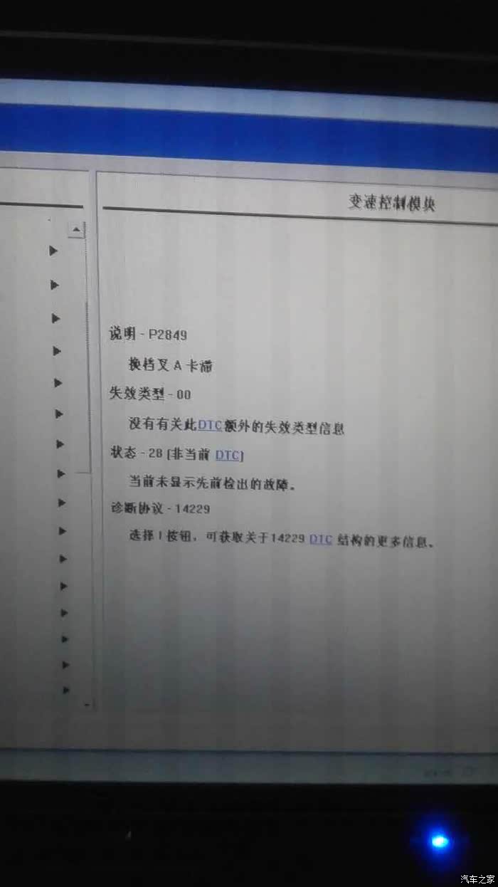

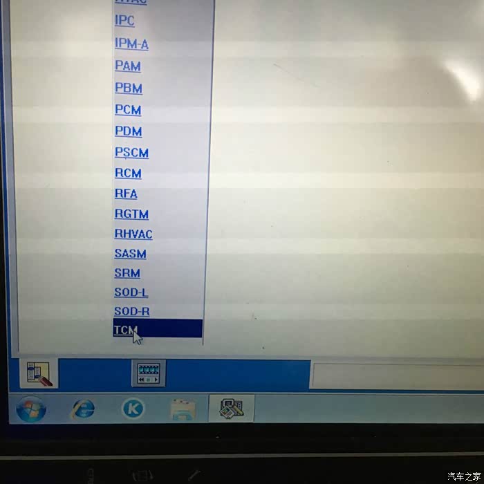

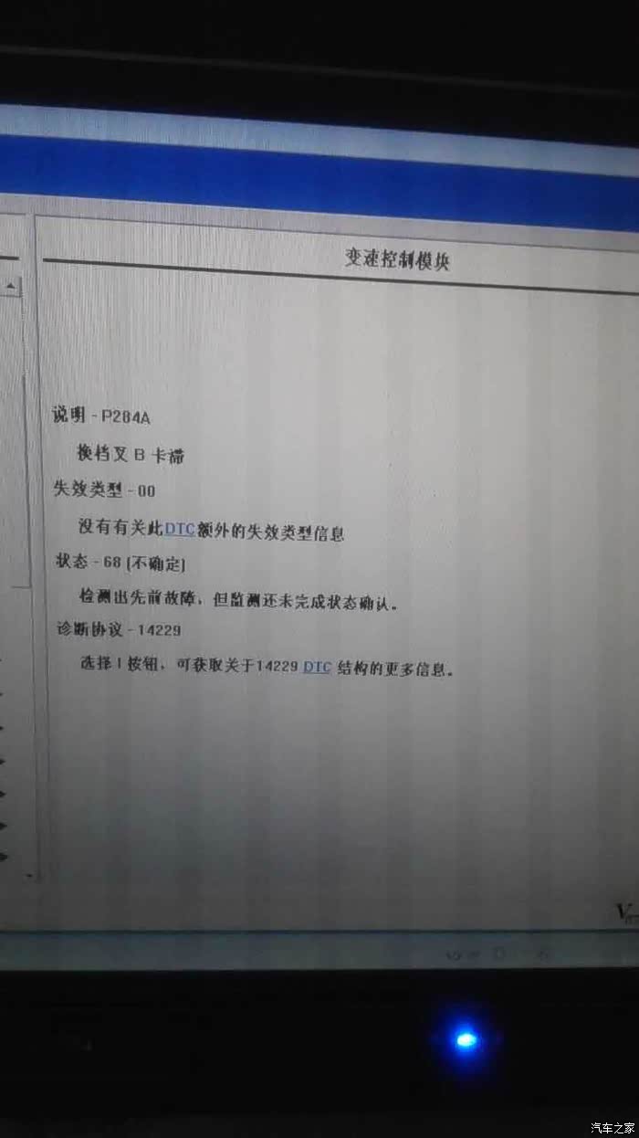

我们用IDS检查故障代码(TCM变速箱模块单元)
显示三个拨叉全部卡滞,出现拨叉卡滞这个案例不是首次,其中我们遇见过类似问题,但是同时报错ABC 三个拨叉全部卡滞的故障现象倒是不常遇见,因此我们根据经验判断,应该是变速箱的TCM有故障,具体待拆检后进行检查,其中不乏有可能会存在其他因素,因此具体细节待最终处理结果向汽车之家的全国车友汇报!

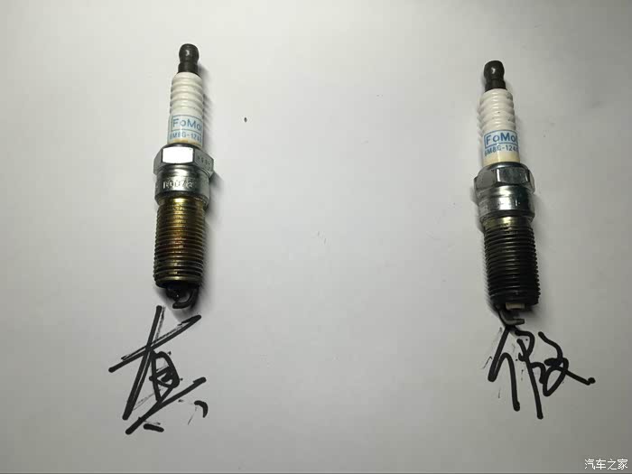

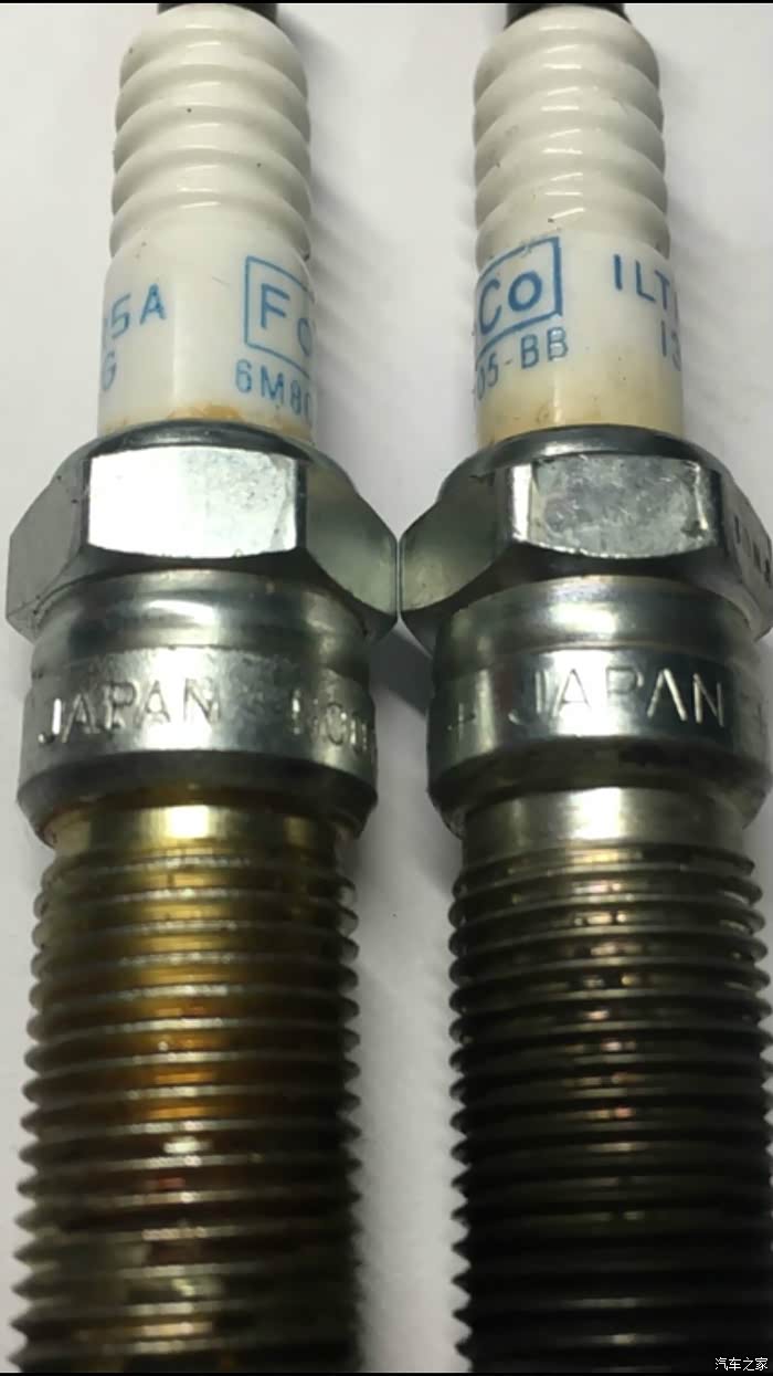

3,非离合器的问题产生的抖动,很多情况下出现这样的问题,常见的就是发动机点火系统出现的问题,今天给大家看看前几天车友从某宝上购买的火花塞自己更换后出现抖动的问题,顺便让大家如何区别真假火花塞.
上图左面为真 右面为假货,请大家选择正规渠道购买不可因小失大!

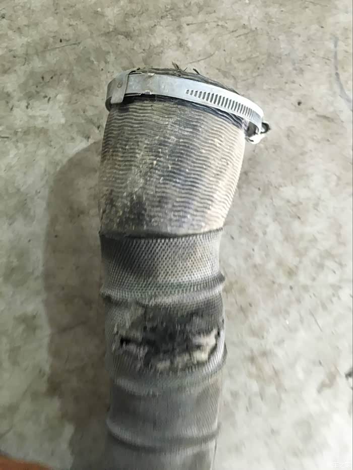

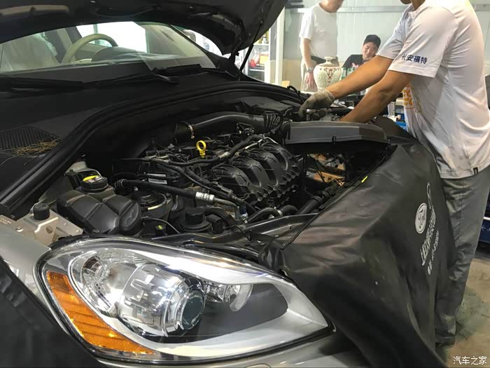

故障现象车辆在加速过程中会出现变速箱限制,尤其在地板油的过程中尤其频率很高,明显感觉车辆换挡慢,顿挫,而且动力差!
行驶过程中变速箱报错,而且变速箱无法行驶,油门踩到底转速只能到2000转左右,车速为0,熄火重启后故障消失,但再次地板油之后故障再次出现,重新熄火后故障再次排除
用IDS 检查故障代码如下:
故障代码P186D 离合器动作卡滞
到此,很多车友会感觉是不是离合器坏了,其实我们刚开始也怀疑离合器是否有问题,但是随着数据流的观察发现GRSS(离合线行程间隙)数据并无异常,而是诸多数据流中LOAD(引擎负载)倒是在急加速状态下轻点油门就会到达100% 也就是全负荷状态,所以我们判断故障点不在离合器,更不在TCM(变速箱电脑板)以及阀体,经过初步检查,在失速试验下,全油门状态发动机的转速最高只有2000转,说明该车动力很差,最后发现涡轮增压在全负载状态下压力始终保持在1.0压力左右,最后举升起车子,检查发现涡轮增压管损坏
由于增压管损坏,导致其发动机动力下降,此时离合器处于换挡过程中,所以会报变速箱故障,更换后试车,故障排除,自维修之后目前行驶约2000KM故障排除

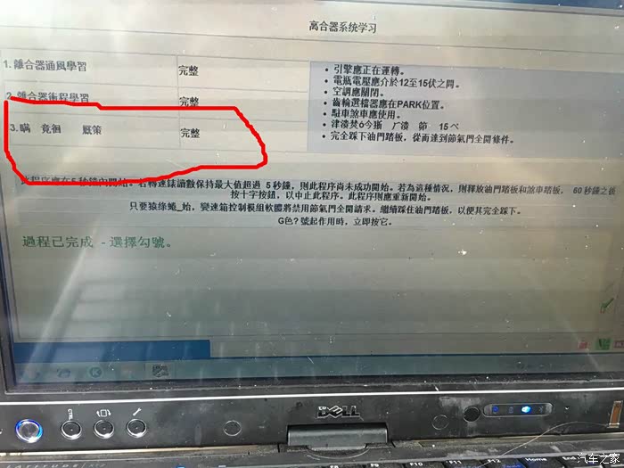

今天跟大家分享一起案例由于离合器问题导致的车辆加速抖动,驾驶感受极差,遇到红灯起步后车辆加速前轮跳动的案例!
首先接到维修车辆时候我们按照维修由简入烦的原则,首先对其变速箱油液进行检查,发现变速箱油液比较脏,拆下滤芯后发现滤芯已经完全污染,对其进行油液液进行重新加注!
对离合器进行匹配的时候 离合器学习的第三项始终无法通过,

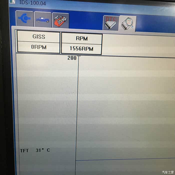

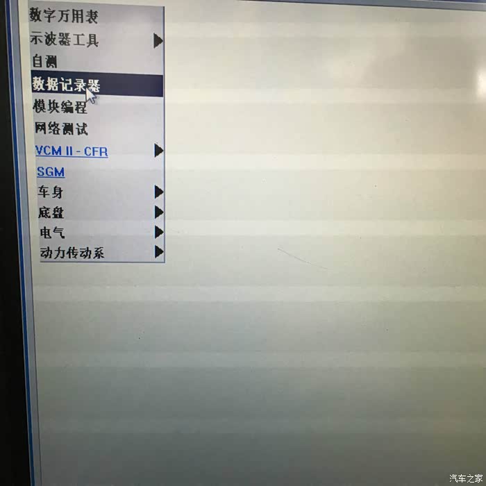

路试车辆换挡过程中存在换挡顿挫,有明显的换挡冲击,坡道起步前轮跳动明显,为了验证是否是离合器存在问题我们从变速箱的数据流入手检查!
连接IDS进入数据记录器,
选择TCM(变速箱模块)
数据流中GISS(离合器输入转速,这个数据是离合器结合后的数据,正常行驶过程中应该低于RPM(发动机转速)但是不能低于太多,否则可以视为离合器打滑,举个例子如匀速行驶中过程中,以发动机2000转为例 GISS的输出转速最低应该在1980左右急加速状态下不得低于1900(前提条件是手动模式的状态下)
而该车急加速状态下的转速为1300转 随后迅速上升至2000(这是由于变速箱通过发动机转速信号监测下发现离合器转速低 视为离合器打滑,迅速调整油压,所以这个时候才会出现换挡冲击。拆检变速箱 发现离合器片已经严重磨损,金属碎削粘满油底壳的磁铁上!
更换离合器后重新进行离合器学习,故障排除!

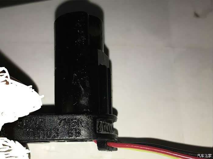

以上是4S店原装的变速箱输入轴传感器,现在外面市面上出现很多号称是拆车件的传感器价格1000-500元之间不等,此类配件使用还是有可能会导致变速箱报错,这个传感器经过和实物对比 这个传感器是 零件号是BA尾缀 很多故障车拆下来的零件号是 BB 所以还是有不同的 因此大家对这个配件使用还是要谨慎!
原车故障零件的零件号尾缀是 BB 所以这个零件很有可能是两个厂家生产的(其实十分存在替换或改进等特点还要留到今后更换传感器之后的车友使用情况再做判定)

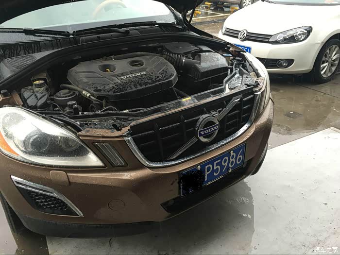

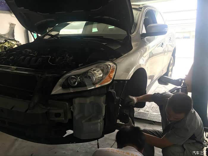

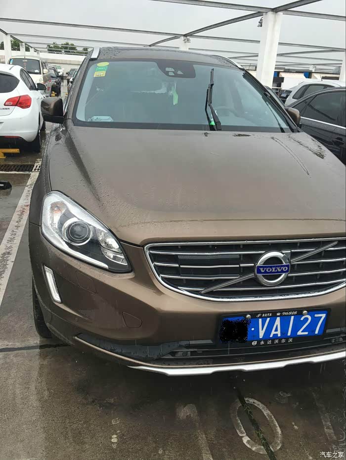

沃尔沃变速箱维修。故障代码依旧是P0715

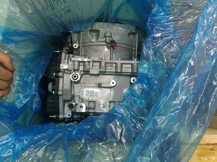

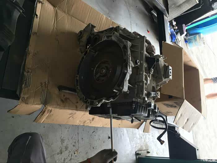

采购一台新的变速箱,不是换总成而是拆配件,很多配件单独订货成本太高,相比之下总成更划算!
沃尔沃的240P变速箱 这个离合器损坏的故障20万公里以后几乎比比皆是!
以上太多的变速箱维修至今 无一返修

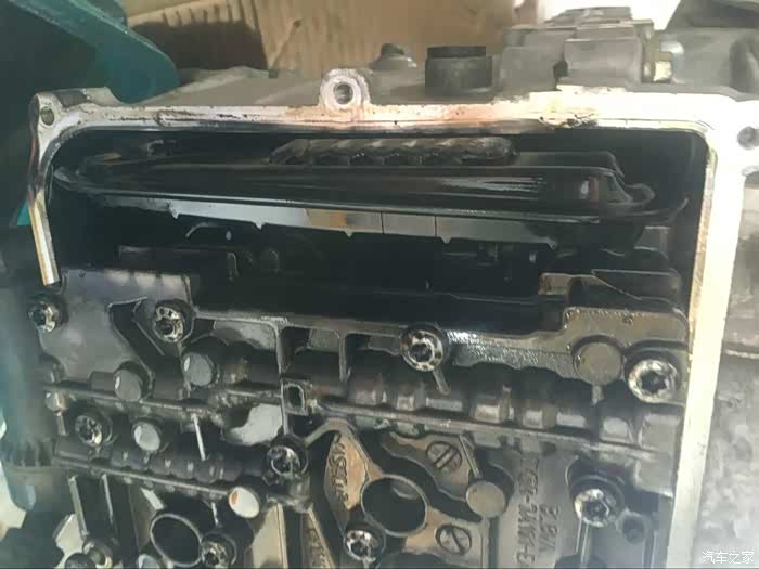

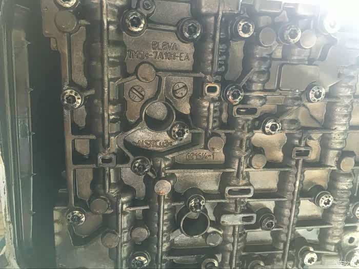

阀体外部已经如此脏了内部呢?
满满的都是油泥污垢

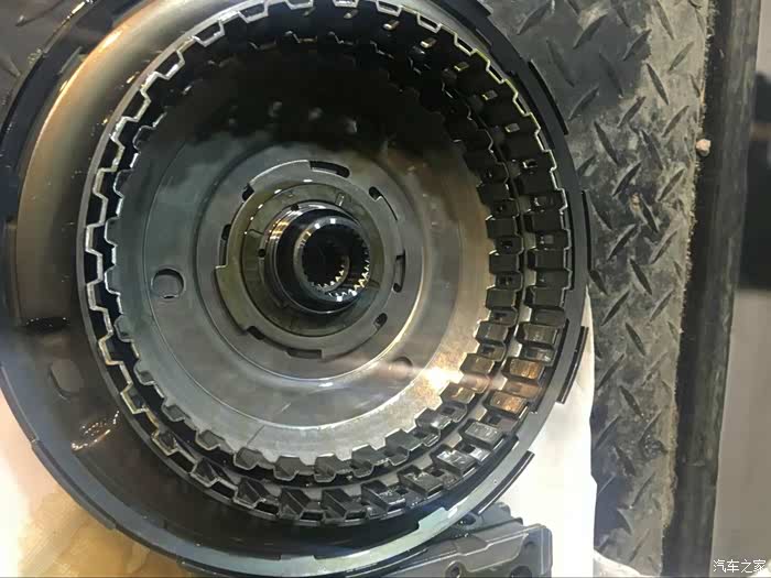

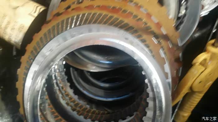

高温过的离合器摩擦片发黑
看看本文章前面的离合器组件 感觉和新的无两样!这个明显就是已经高温发黑 磨损超量了
阀体的外部如同被火烧一般黑
内滤网的底部油底壳上满满的金属削
变速箱内部的油液已经脏成这样了 是不是很少见!

 3 半联动状态 这种状态下离合器磨损最为严重;湿式离合器也会存在上述高温的问题 高位致使离合器发黑

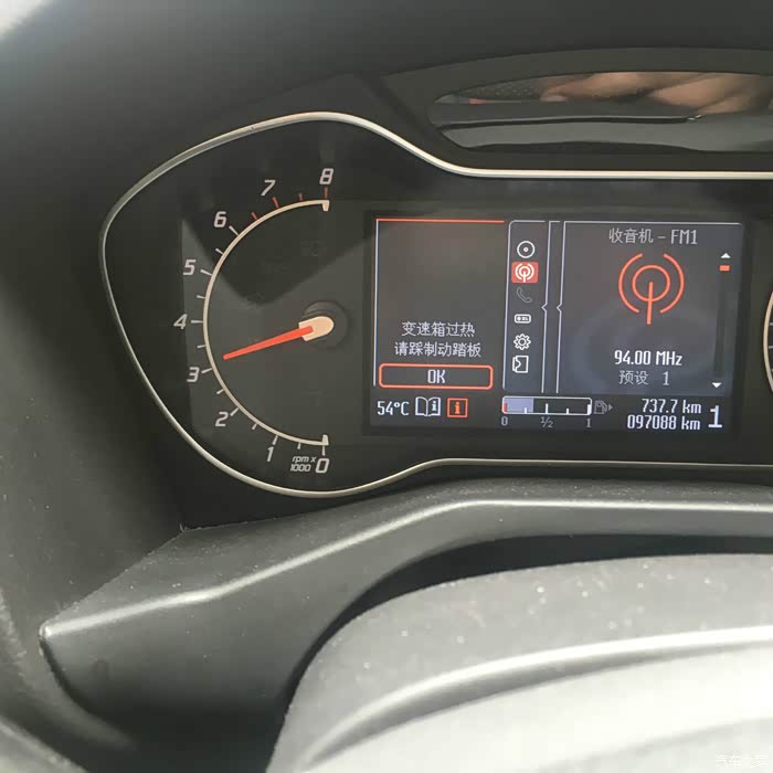

变速箱温度过高立即停车

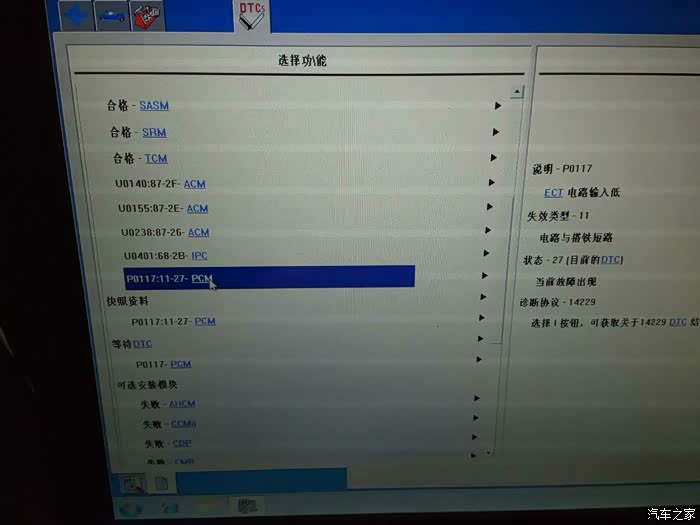

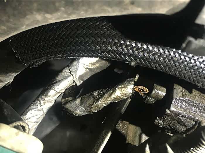

前几天接到一部12年致胜报错变速箱功能限制,用IDS检测未发现变速箱故障代码 由于是外地车友我们用心检测行驶了约10KM的市区路况未发现问题, 但是就在我们打算回厂时候发现变速箱报错
用IDS检测未发现变速箱有问题,但发现 发动机的ECT(engine  control Ttemperature 引擎控制温度电路输入低)
进入IDS数据记录器 观察 引擎温度为-1°左右 但是变速箱的温度TFT温度为 97° 因此怀疑水温传感器有故障 检查发现水温传感器的插头由于在发动机的排气侧 由于温度较高 造成引擎水温传感器插头线束老化
铜丝已经露出来 由于表面存在一定的电阻 此时水温温度适中保持在0°左右 如果完全接触 则为-40° 修复传感器后故障排除  发表此文已经过去约一周 此时询问车友故障自维修之后再未出现过 至此故障排除!

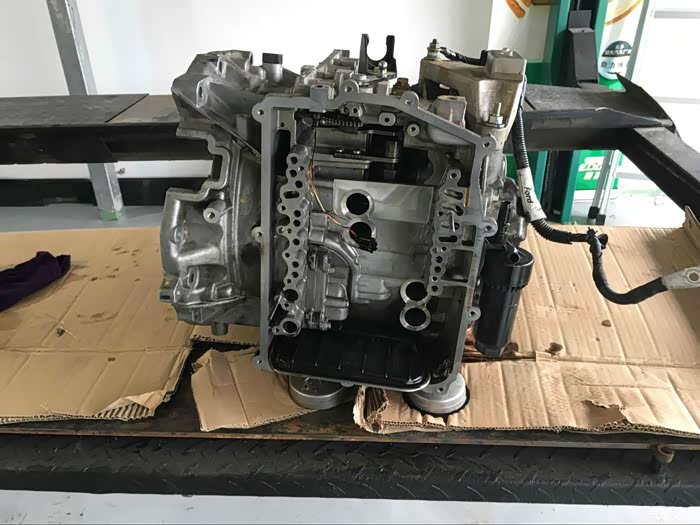

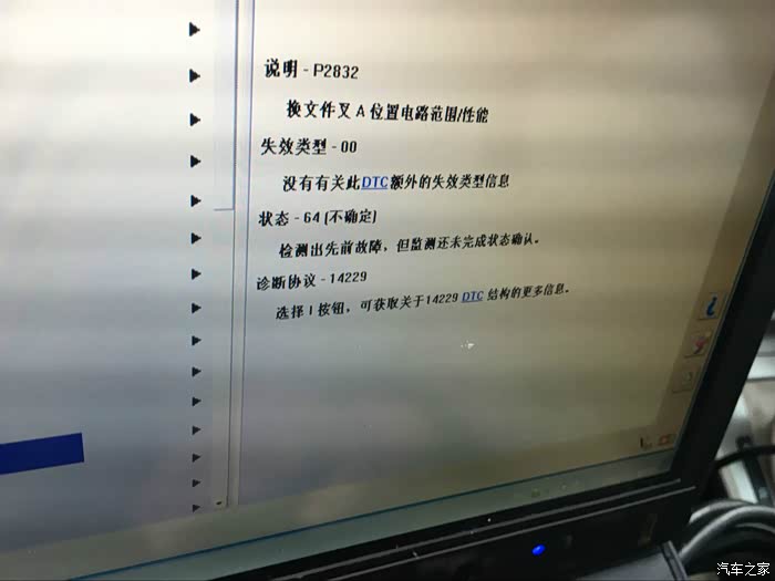

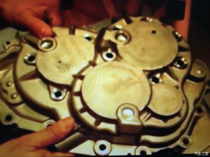

PowerShift湿式双离合变速箱维修技术资料(变速箱阀体和 TCM)

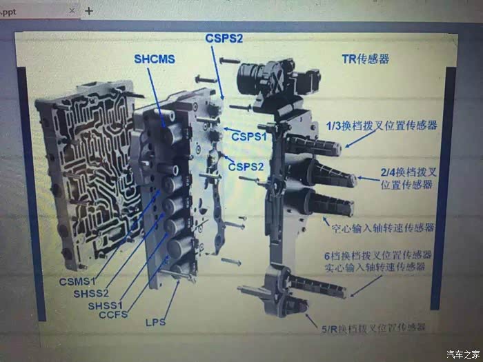

最近很多车友以及同行找到老杨咨询变速箱问题,很多都是阀体以及TCM模块出现的问题,今天老杨将此款变速箱的参数给大家分享下,此款变速箱的资料比较保守,很多甚至于福特内部也不全,我们恰巧有个朋友在江西格特拉克变速箱工程做技术工作,因此找到了比较全面的资料。今天针对这款变速箱阀体做下知识普及!
一般如果出现变速箱功能限制 要用专用电脑检测触发故障的原因(这个非常关键,没有故障代码维修很多时候都是没有思路的)
一般模块故障会报两个故障  卡滞 和 性能故障   一般的卡滞故障目前遇到的都是阀体损坏的多 当然也有电磁阀故障;性能故障则基本都是TCM故障比较多 这点大家要了解很多时候故障就可以迎刃而解了
一般阀体故障可以采用清洗阀体,如果清洗没用则只能更换阀体总成 价格比较贵!
先和大家 说是以上电磁阀的功能吧
LPS:  油泵输输出油压电磁阀  用于控制离合器和排挡单元的冷却  以及变速箱螺旋管压力
CCFS: 冷却离合器 以及变速箱的整个散热
SHCMS: 离合器输入端总油压电磁阀 控制换挡拨叉压力保持和回位
CSMS1: 奇数档离合器电磁阀
SHSS2  :偶数离合器电磁阀 以及倒车
CSPS1:奇数档拨叉135
CSPS2(小):偶数档拨叉246  CSPS2 拨叉5档及R档
另外就是两个压力电磁阀在TCM上

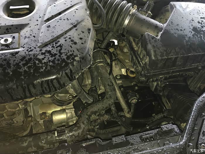

致胜 沃尔沃MPS6 湿了式双离合终极剖析

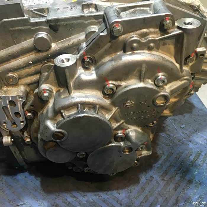

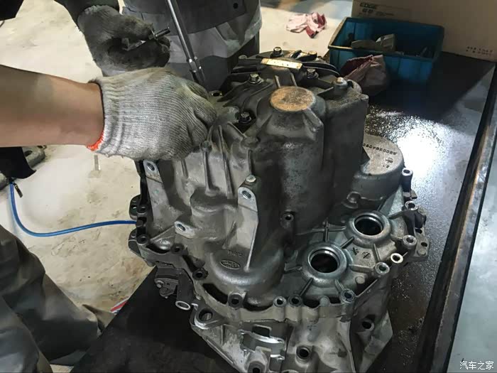

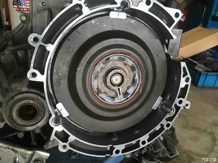

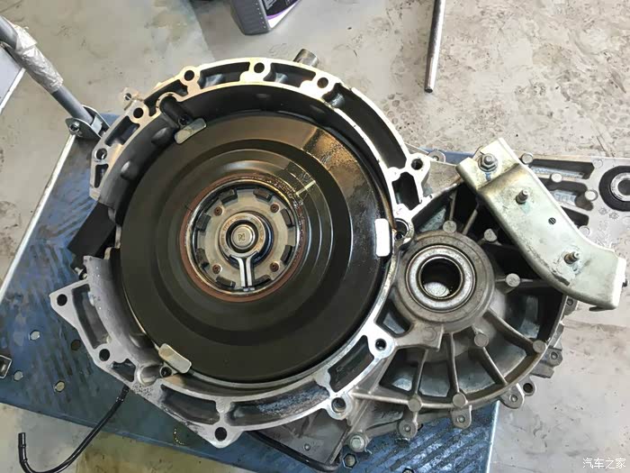

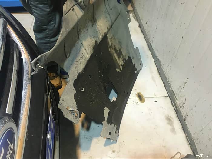

福特的所谓漏无止境的来由 基本就是从致胜的湿式双离合说起的,那么今天我们来剖析下为什么会漏油
旧件的冰山一角  我们的量可能是全国最多的了 我没拆过太多的变速箱,自然从中领悟到很多东西!

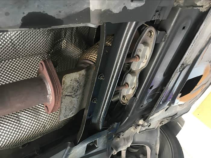

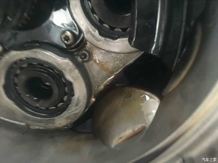

严重漏油的变速箱油已经溅到排气管上了

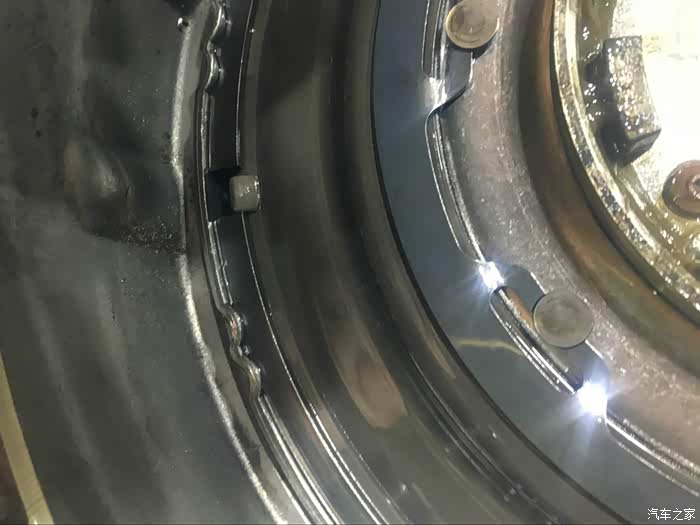

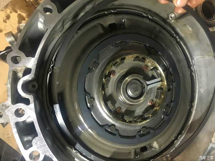

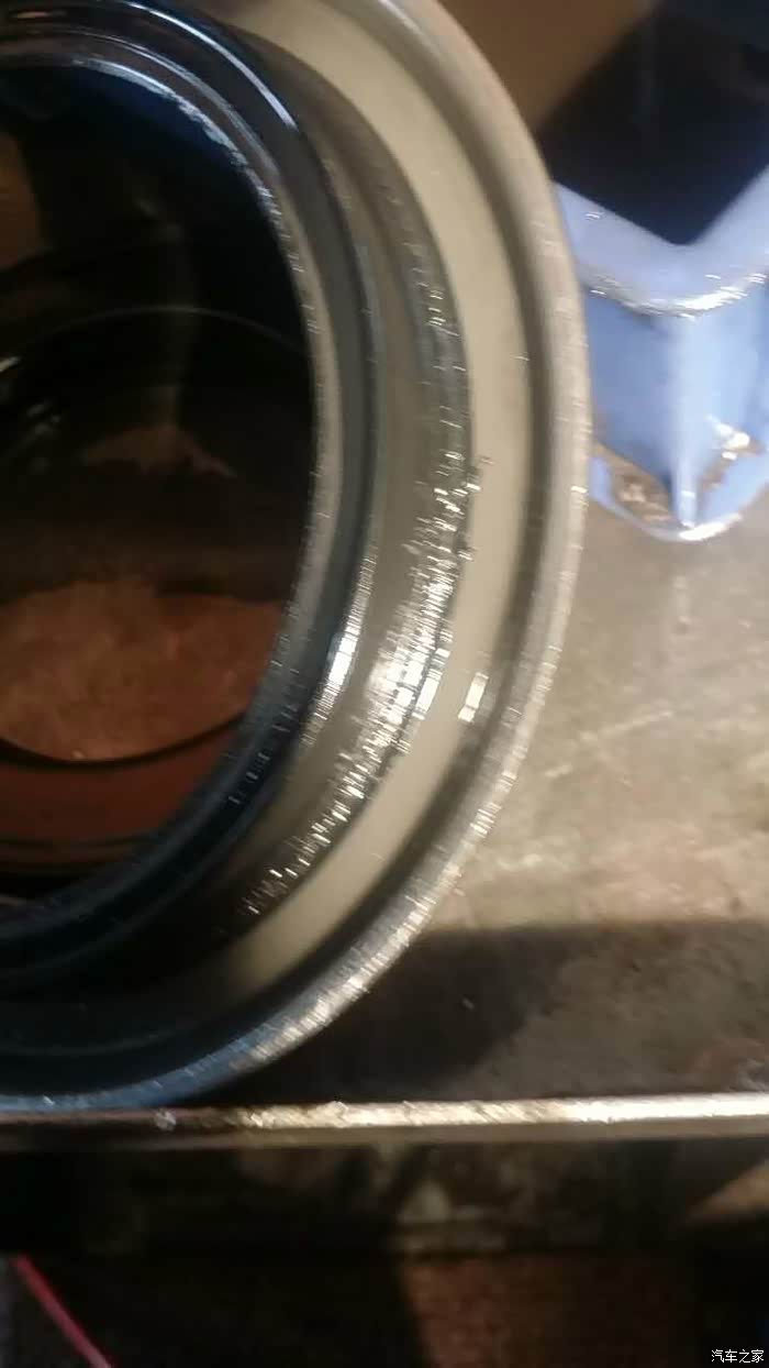

4S更换仅半年的离合器油封还是漏油  是油封质量不好?NO!
拆下来漏油的变速箱
还是漏油
额........这个为什么不漏 ?
原因是变速箱轴(减震盘)内有黏黏的硅脂
我们换过很多传感器 凡是8万KM以上变速箱底部不漏油的 拆下来没有一部车内部没有硅脂的
看看这个 漏油严重  减震盘内部干干净净
那么是不是漏油了只要在减震盘内涂抹硅脂就能解决这个问题呢?
答案仍然是NO!
我们看看 拆下来的油封
油封边缘已经发黑 手按上去发硬 说明油封已经老化
油封老化和硅脂有什么关系?

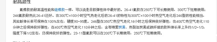

下面我们来看看这个油封的材质
氟胶材质
通过对氟胶的了解 我们可以判断 是离合器减震盘的温度过高导致密封圈损坏老化漏油
离合器的温度至少是有250度以上的温度
离合器减震盘是直插式的卡入飞轮的齿圈内
上图为发动机飞轮  上面的齿圈卡入变速箱的离合器减震盘内  外面一圈是橡胶密封圈
由于离合器减震盘内部没有硅脂造成离合器减震盘的温度过高,有了合成硅脂,就具有良好的导热性,热量通过合成硅脂传递至飞轮就能有效降低减震盘的温度,这样能够平衡变速箱减震盘和飞轮直接的温度 飞轮可以说是协助离合器减震盘散热,因此涂抹硅脂对于以后离合器油封是否还是会漏油起到至关重要的作用!
安装新的变速箱油封,我们都会涂抹合成硅脂  可能冬天不太会出现漏油 但是夏天温度比较高 也是变速箱漏油的高峰期!
