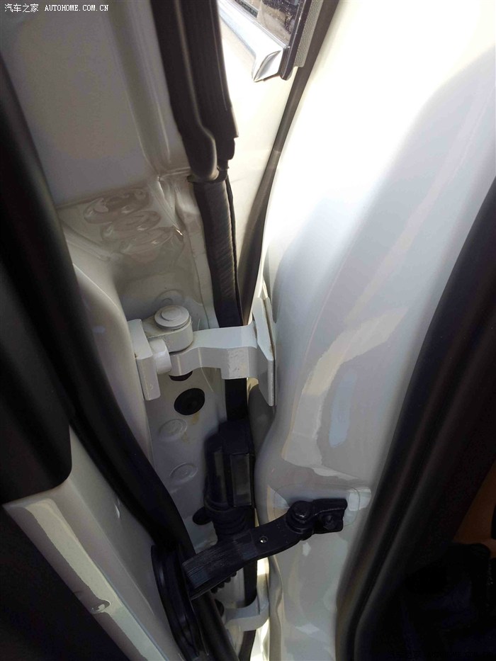

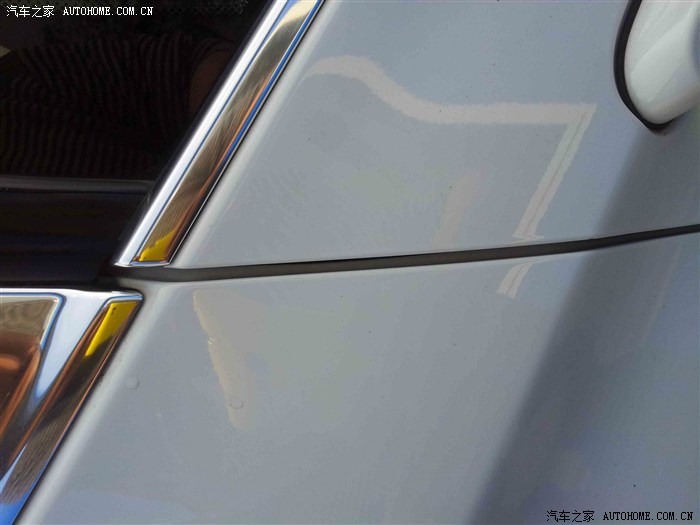

a柱贴了z型条,治疗颈椎病,照片歪了,各位歪歪脖子。
关起门来的样子,中间一段好难贴,空间太小了。效果不错,中间黑色的就是胶条。

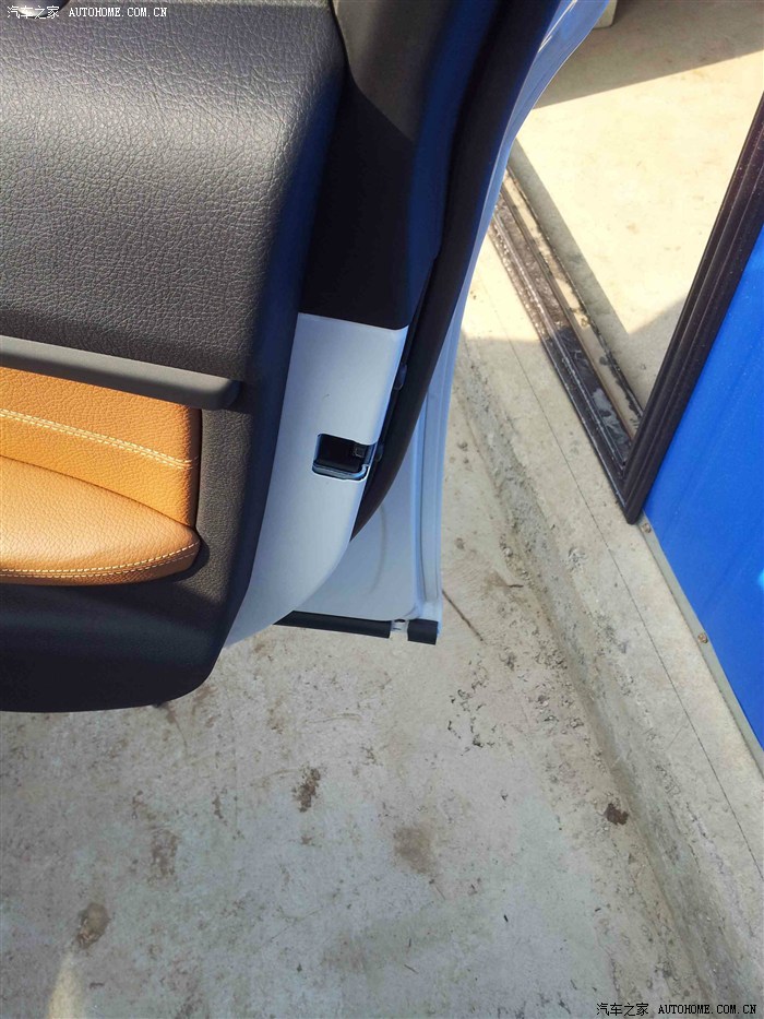

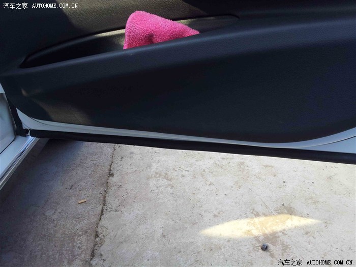

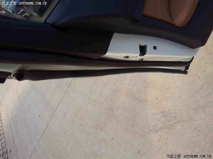

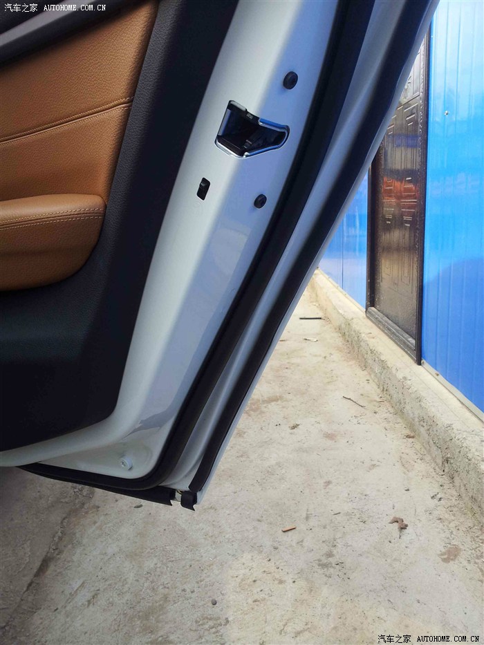

四个门下都贴了p型条,贴的时候尽量朝里边点,以防摩擦到车门框下,把排水孔都留了出来。

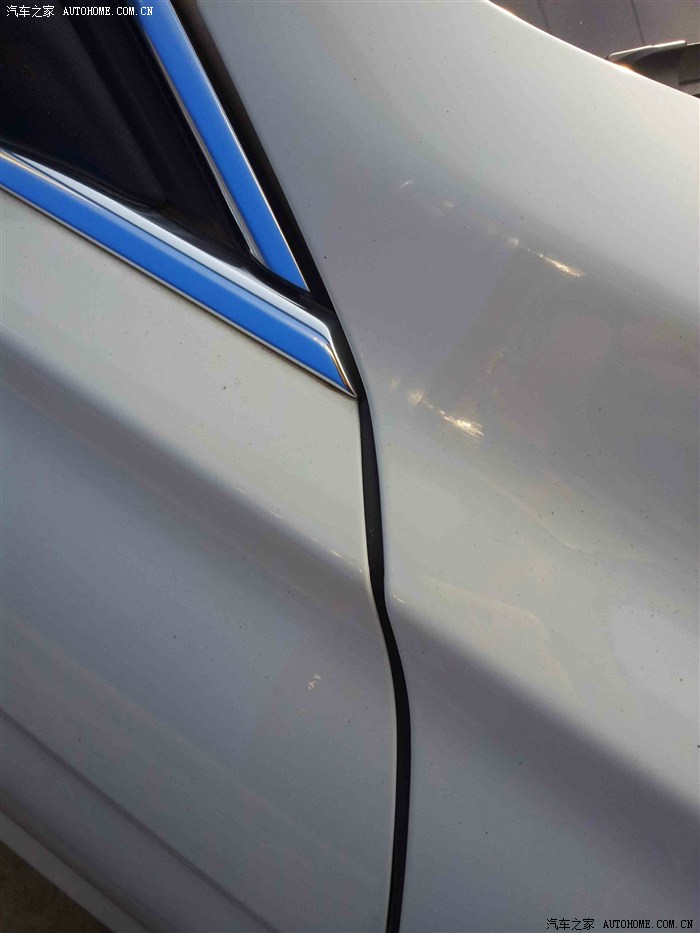

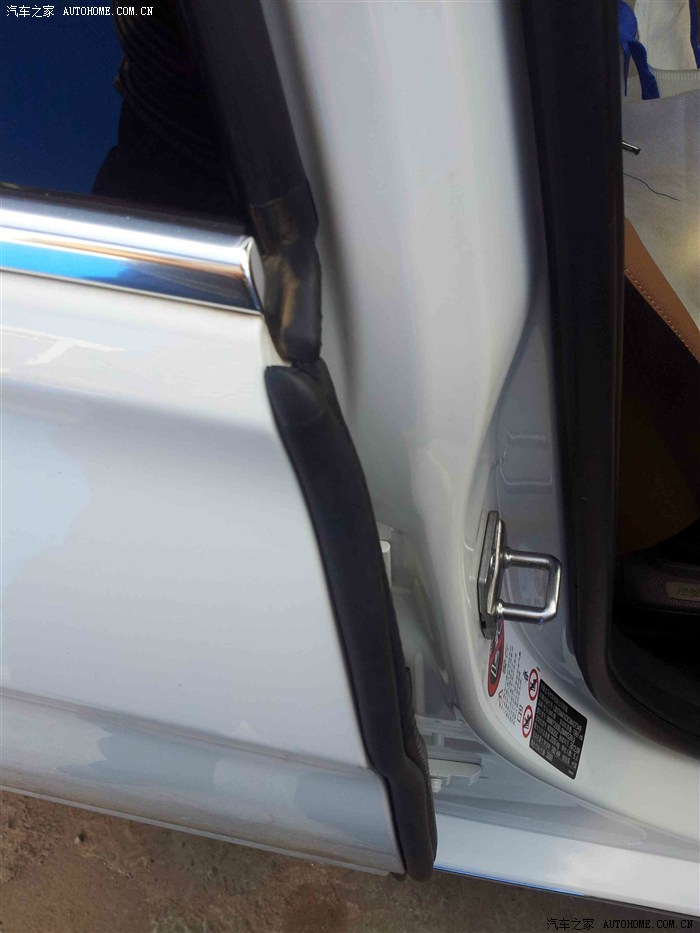

b柱,就是这个胶条最贵了,两个分左右的包角,大概25块多一对,长度80cm买来剪了,此条不是3m胶的,而是直接固定上去,是u型钢网在里边卡住,很稳,样子比较满意了。
关门后的效果,很不错
感觉充实多了吧,基本上a/b柱就没风噪声音了
拍摄角度问题,基本是很饱满的塞在了里边
后排开门看b柱的胶条,刚刚好。

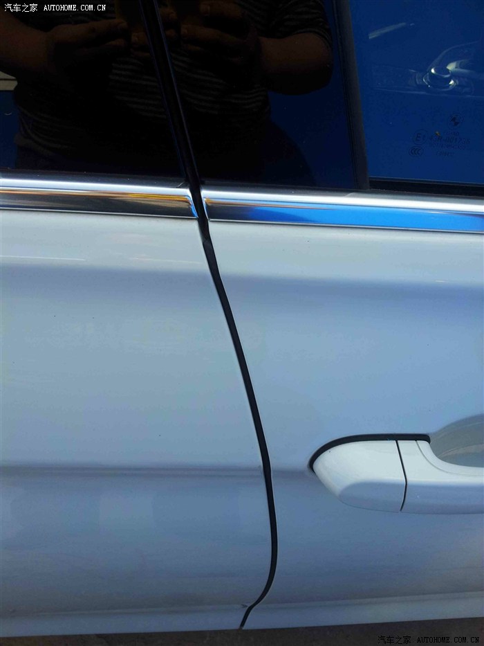

后排c柱,大D贴门上比较好,美观点,而且效果不错。双密封了

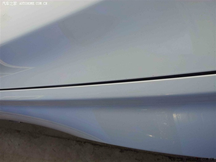

下边一样p型条留排水口。
关门后效果,看不见条的。侧过去一点点就看到了。

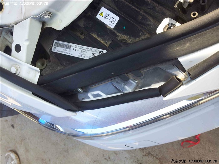

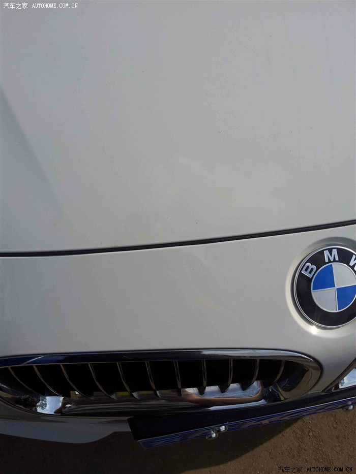

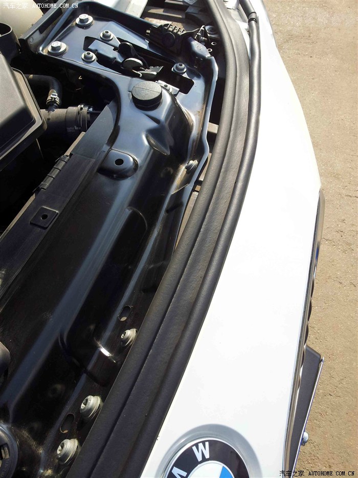

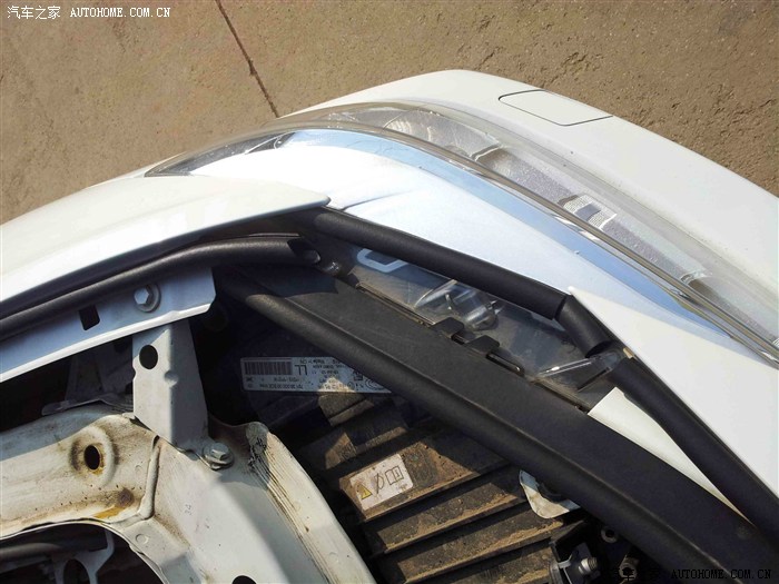

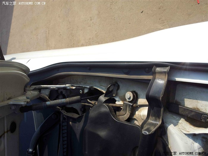

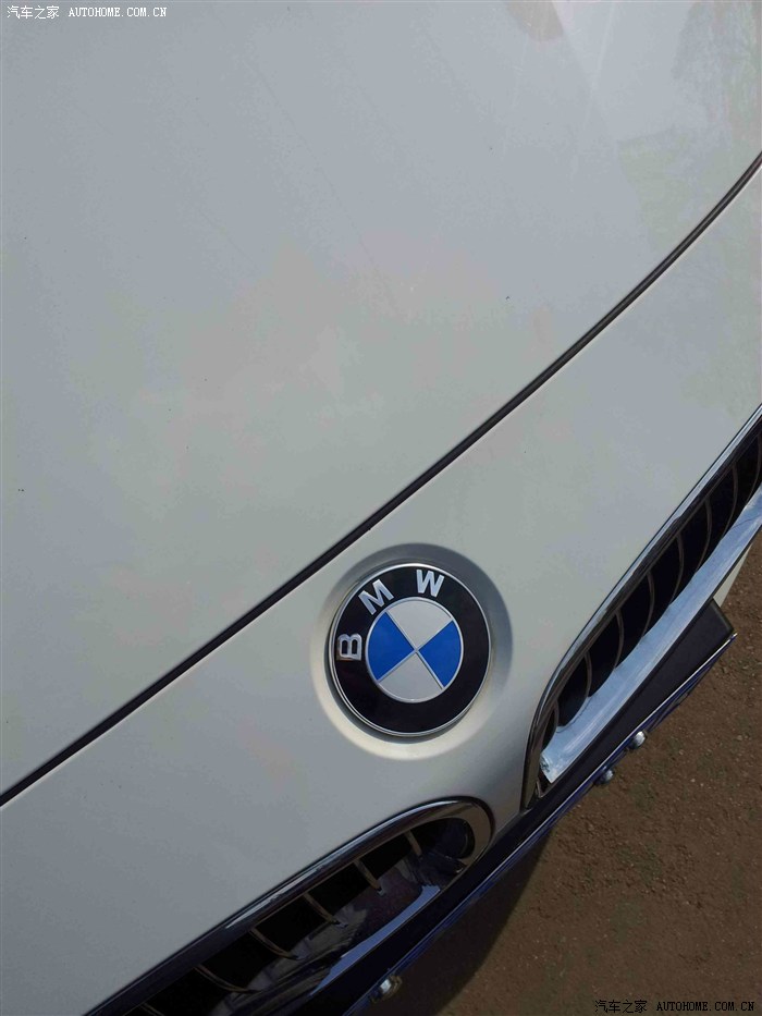

发动机舱,头向左偏。看懂了吧,右侧加了一个密封胶条,大D效果比小D好多了,小d试验了下,弄进去看都看不见,缝隙好大,大D才适合,后边看结果就知道了。
最外侧这个就是后加上去的大D,直接3M撕开贴上去就行

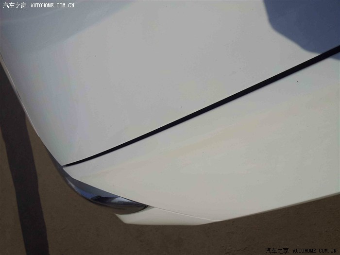

试验了下,灯角处缝隙好大,如果周边都密封了,这里不密封反而成为口哨了。所以就也加了个,直接贴上。
同上
密封后效果,侧边的空隙好大,胶条就下下边刚刚接触受压到盖板
这张就清晰点了

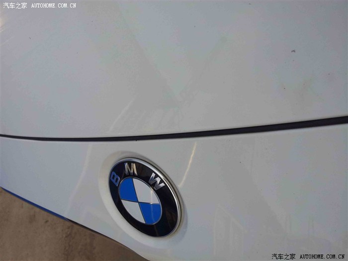

前边闭合后的效果,刚好,完美
这个角度看,像原装的一样,你没看错,黑色的缝隙中都是饱满的胶条。

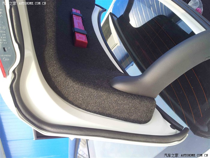

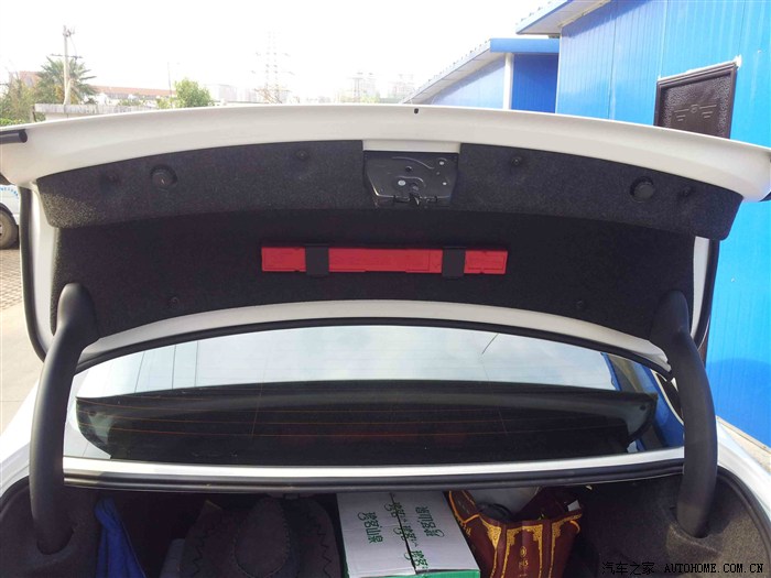

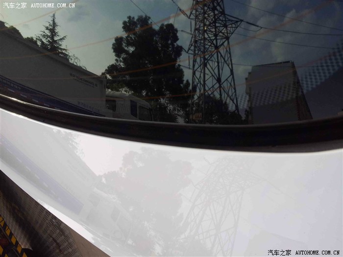

最后,解决下后备箱

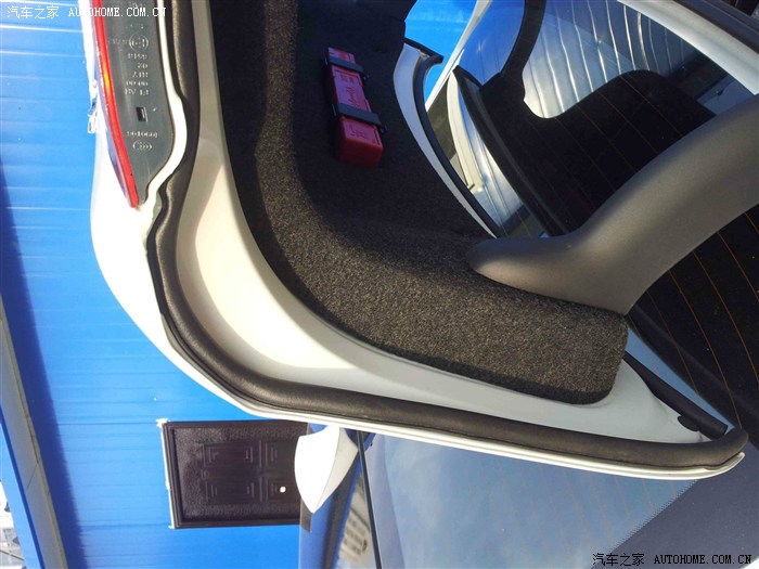

直接后备箱盖上提了一个u型的大d.最后中间没贴,留着排水
顺着靠内侧贴就行,其实已经有一条密封了,多了一条等于双密封,想着是下压的空气风噪可能会小点吧
关上后的效果,不影响下雨排水,我看了,刚刚贴上,玻璃,雨水会顺着两边留,洗车时候验证了下,专门用水冲了下,所以不可能遇上哪么大的雨吧
后备箱侧边效果,就是缝隙里边多了一个胶条,这个位置我觉的效果就是防尘好了点吧
