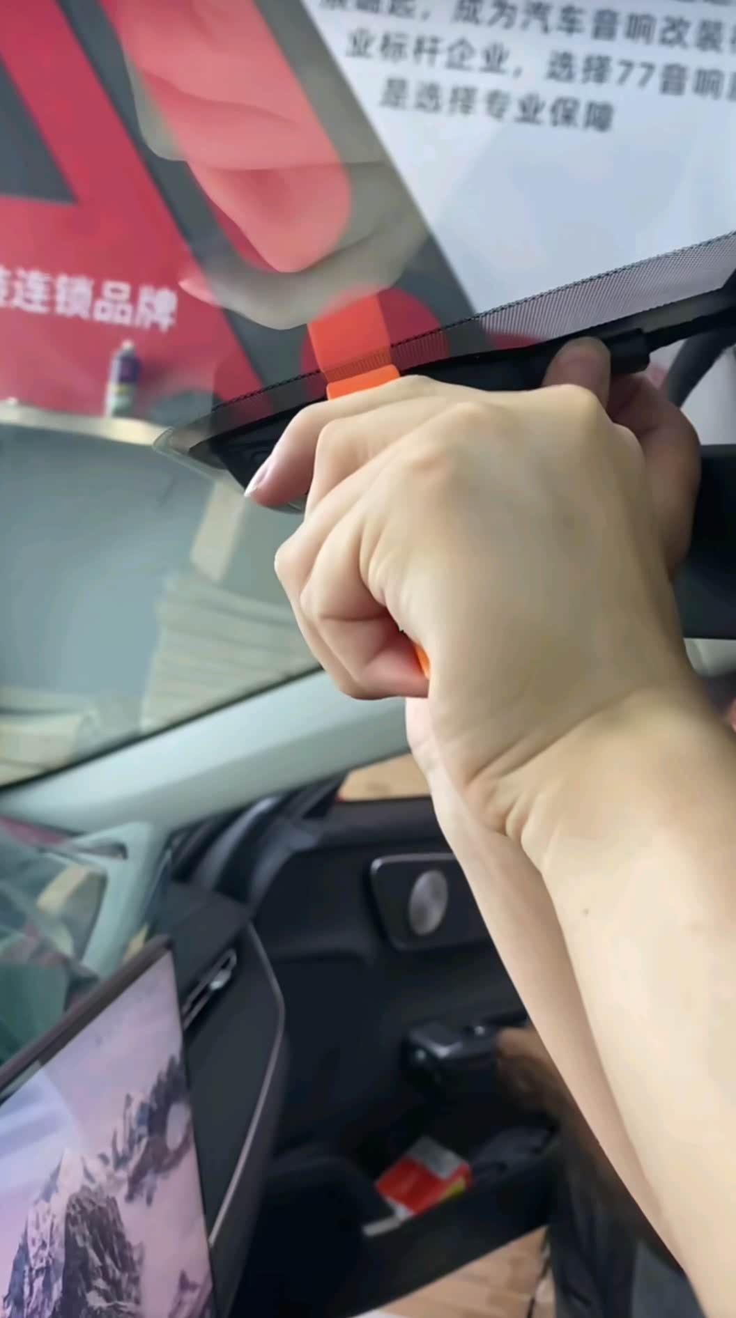

1. 拆原车底座盖板:先用撬板沿着内后视镜后方的原厂塑料盖板边缘轻轻撬动,力度要均匀,别硬掰(之前有车友掰裂过),撬开后能看到里面的白色卡扣和黑色模块。

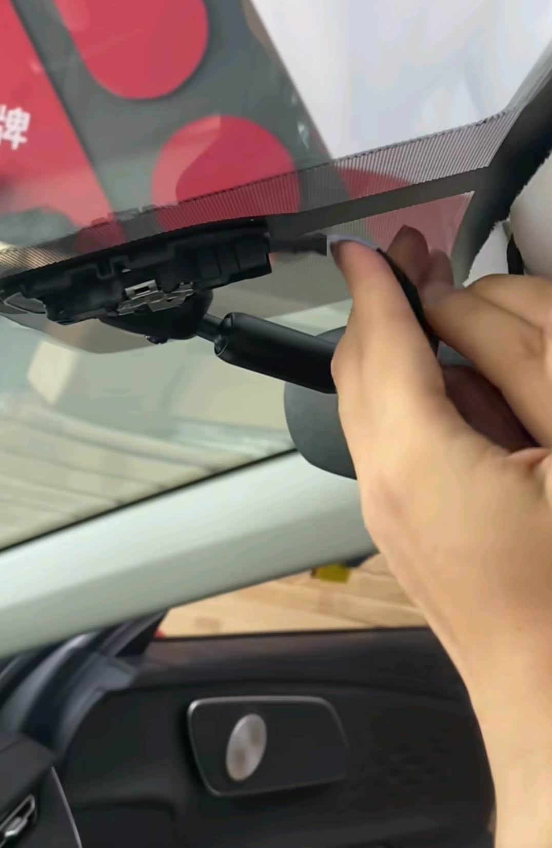

2. 取下原车模块:捏住白色卡扣轻轻拔出,再用手指把黑色模块从底座里推出来,注意别扯到原车线路,保持接口干净无灰尘。

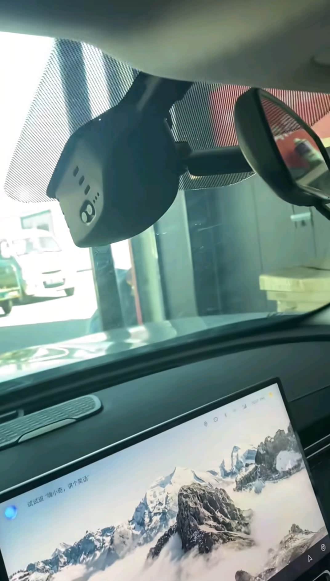

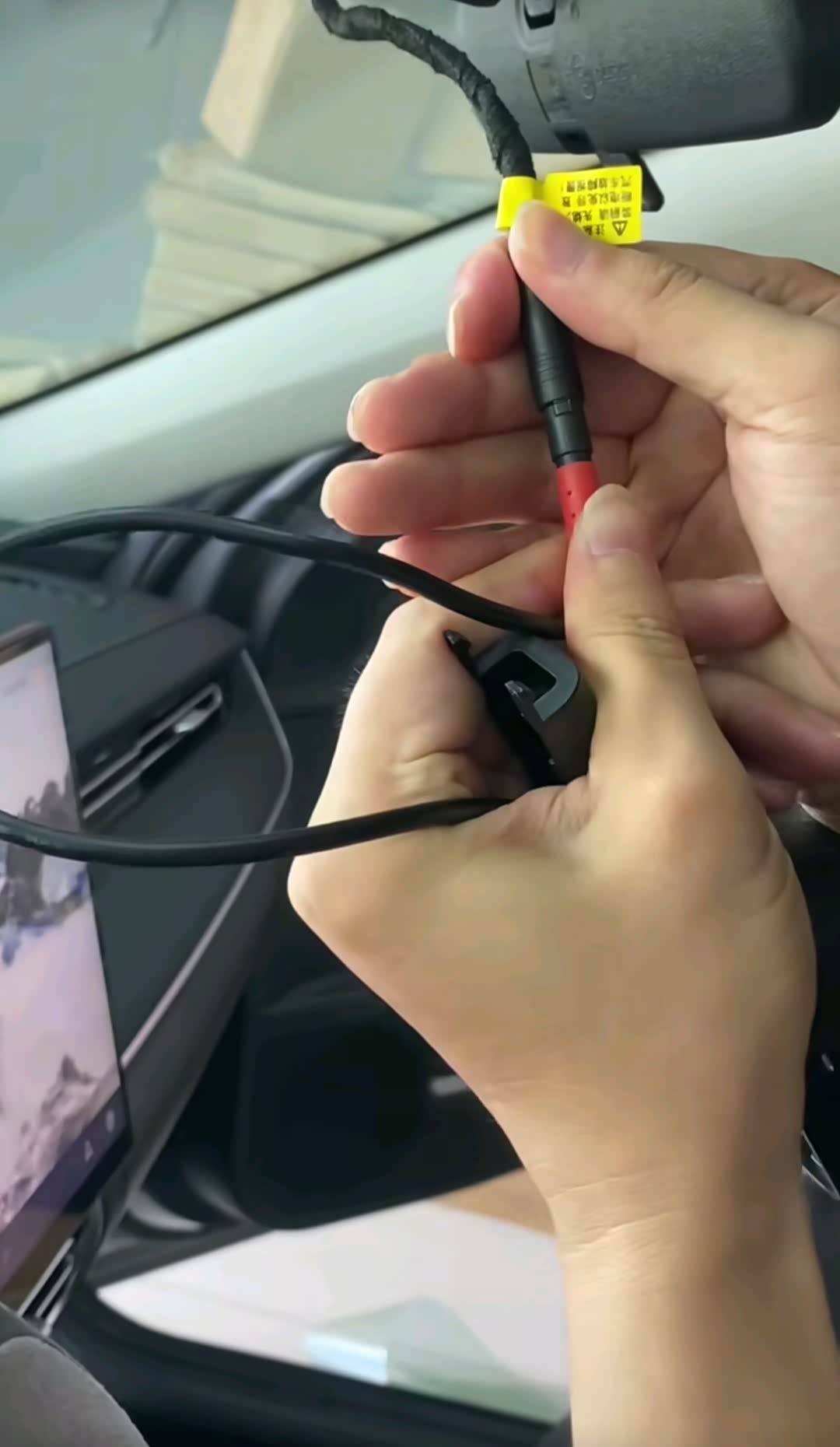

3. 对接记录仪主机:把原装记录仪的接口和原车模块对准插紧,然后将电源线在底座内部盘好,从预留孔位穿出来,插上原车的U***取电口——全程免走线,完全隐藏,车内看不到一根多余的线。

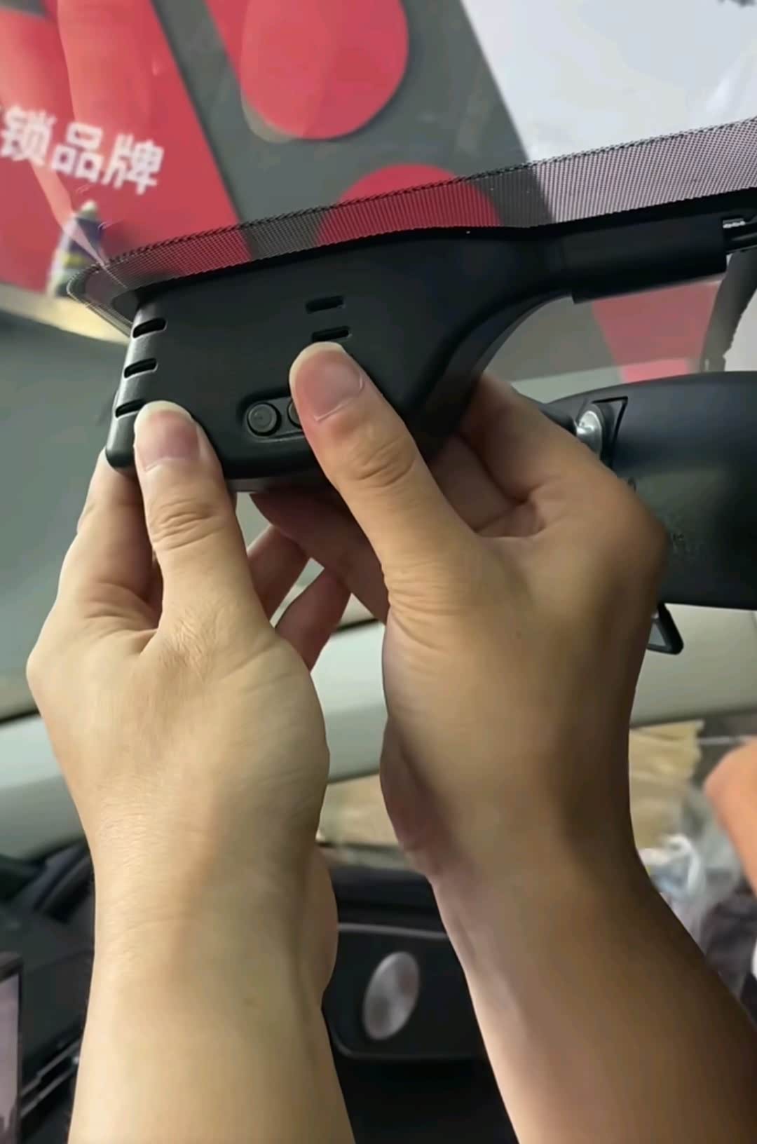

4. 固定回装:把记录仪主机卡回原车底座,扣紧塑料盖板,轻轻按压确保稳固,不会晃动即可。这里要注意:如果需要打孔(部分低配车型底座无预留孔),一定要用20mm钻头,钻孔时垫上毛巾,避免玻璃碎裂,没工具的话建议找4S店帮忙。

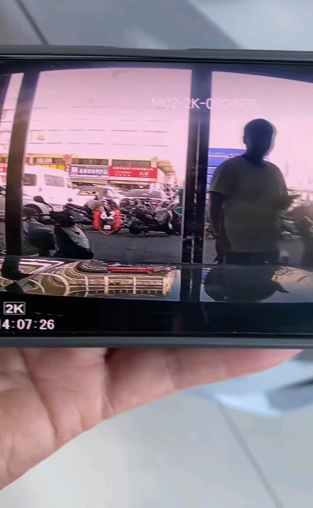

装完后跑了一周,不管是城市通勤还是夜间行车,录制效果都很稳定:
- 白天晴天:前方车辆车牌在8米外清晰可辨,大广角能同时拍到左右车道的车辆,不会出现边缘畸变。
- 夜间路灯下:对向远光不眩光,路边行人、路标能清晰记录,没有明显噪点。
- 停车监控:在商场停车场测试过,轻微碰撞后确实自动录制了20秒视频,存放在紧急文件夹里不会被覆盖,后续查看很方便。
唯一的小遗憾是,原车记录仪和车机连接后,手机就不能同时连了,想在手机上看回放需要先断开车机连接,不过影响不大,日常在车机上就能快速查看,拷贝也很方便。
