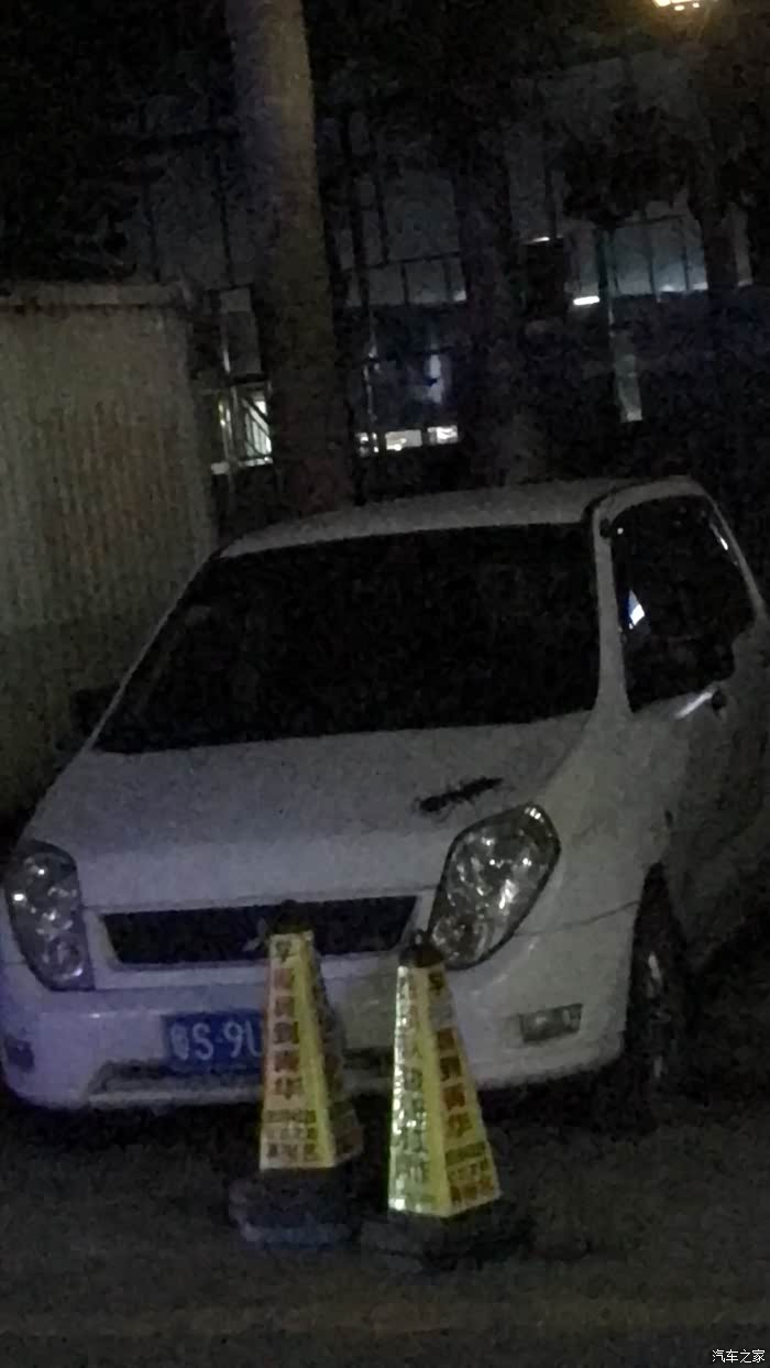

我的赛马是刚购入的二手赛马
04年的1.3老赛马了,由于上一台车也是赛马,这台车买来慢慢出现了点问题,群里有木有遇到过这样的情况给点建议从哪些地方查起?
