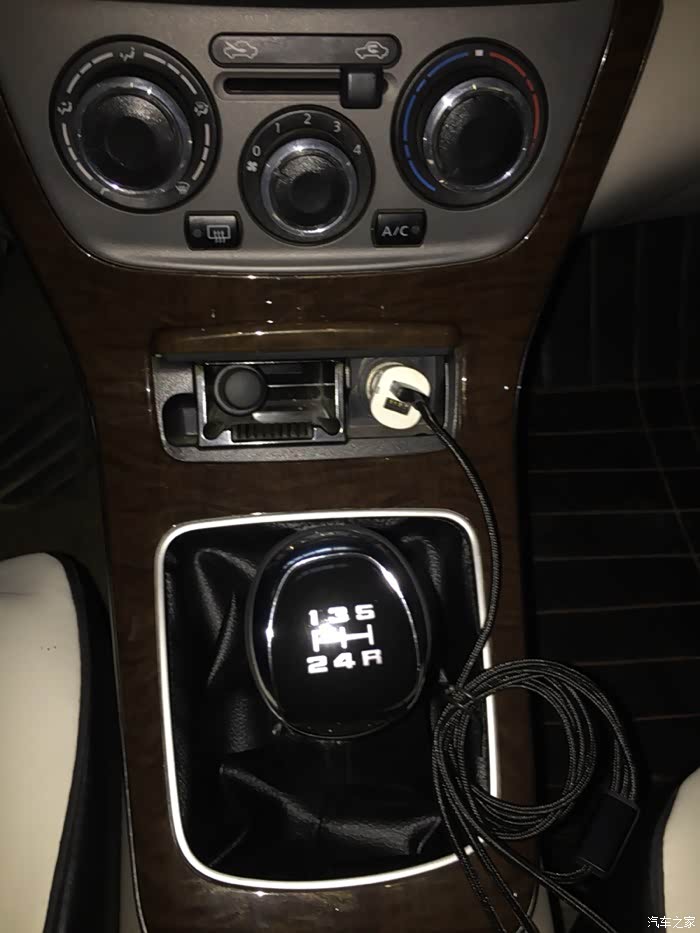

13年手动新轩逸,档头更换技术贴。
Cd加装的,
我说一下,档位面板拆装步骤,(有需要的可以看下)

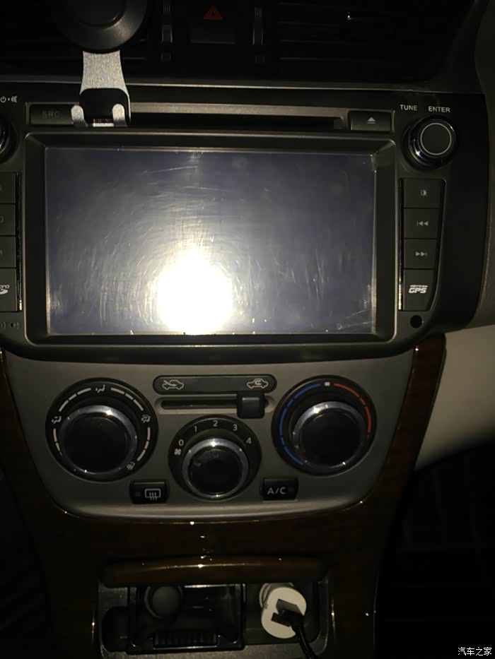

先把cd拆掉,不用拿下来,cd从左上角和右上角用塑料卡片翘出来,下面用手拉,cd就出来了,
档位面板从下面用手向上拉,上面有两颗螺丝拆掉,把皮套从档位头取下,(这个皮套也是换的)
档位头用力拉,拉不动使劲拉,拉掉后有塑料套子,用刀子划开取下,把新塑料套子的涂ab胶放好(我这个塑料套子上面有孔,朝前。有些可能不一样,买的时候会有说明告诉你)
主要就那个档位头不好拆,要狠用力
好了结束,其实挺简单就是我写的太麻烦( ̄^ ̄)ゞ
主要就那个档位头不好拆,要狠用力
