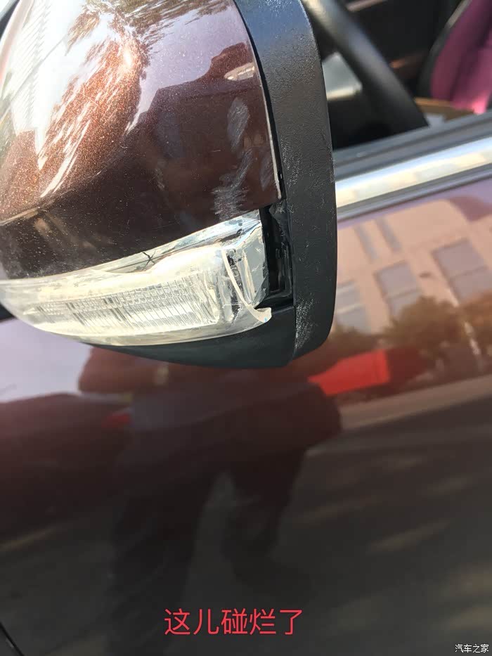

后视镜被挂了,转向灯壳烂了,去过修车的地方,换总成基本都是二百到四百,去网上溜达一圈,总成一百多,但是又怕染色对不上,一个偶然的机会,车友会里说有单独的卖转向灯壳的,又去汽配城也差不多一百,在网上溜达一圈发现一个四十多的,就这样决定了,换吧!为了论坛的朋友,我把经验给你们
网上买的转向灯壳,不错,一定要注意型号,我这个是17款I100041卡式,型号在壳子上能看见

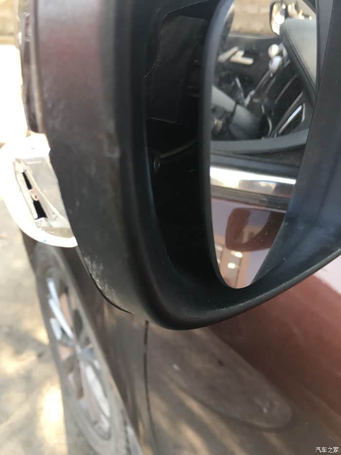

转向灯壳烂了,后视镜只有一点点,没大事就算了

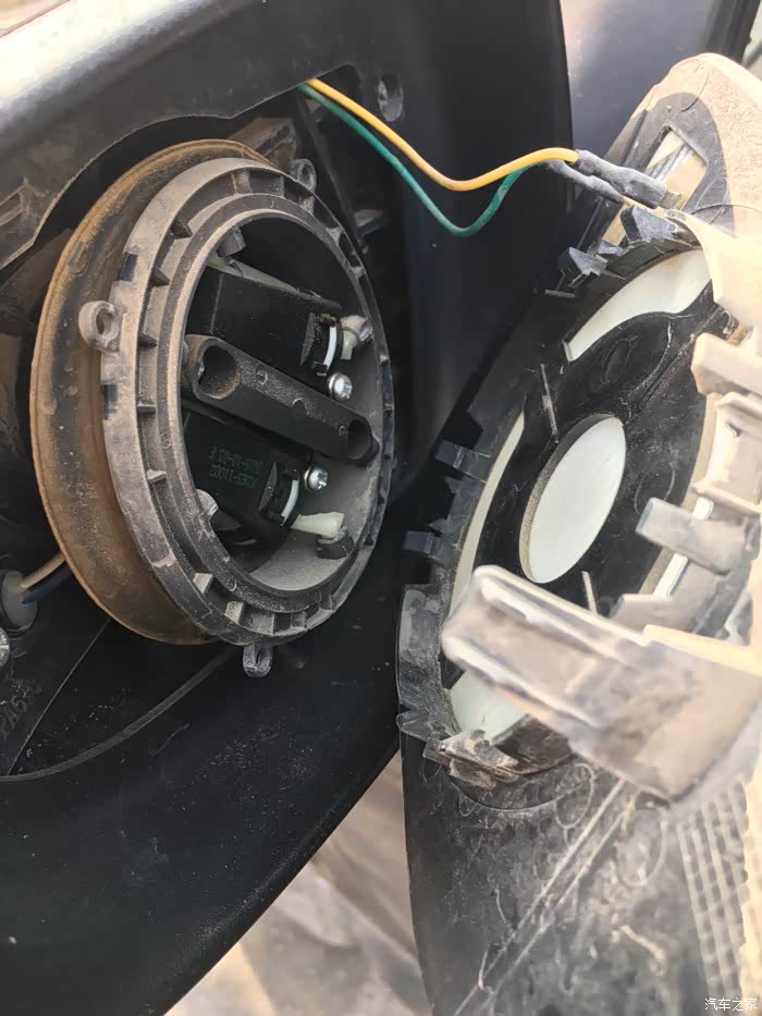

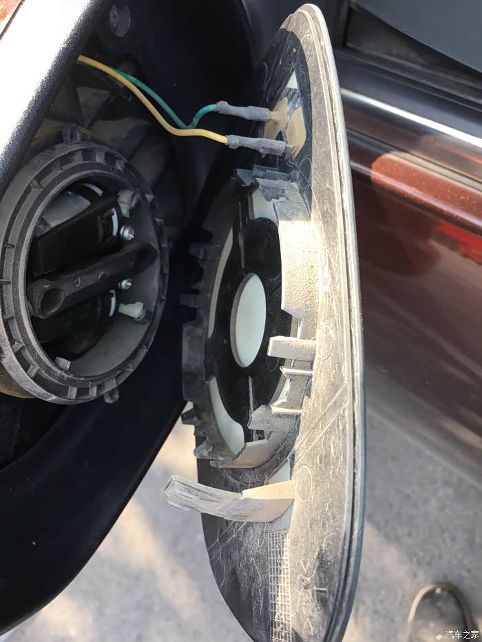

开始了,向右调镜片到最右边
看里面,有卡扣

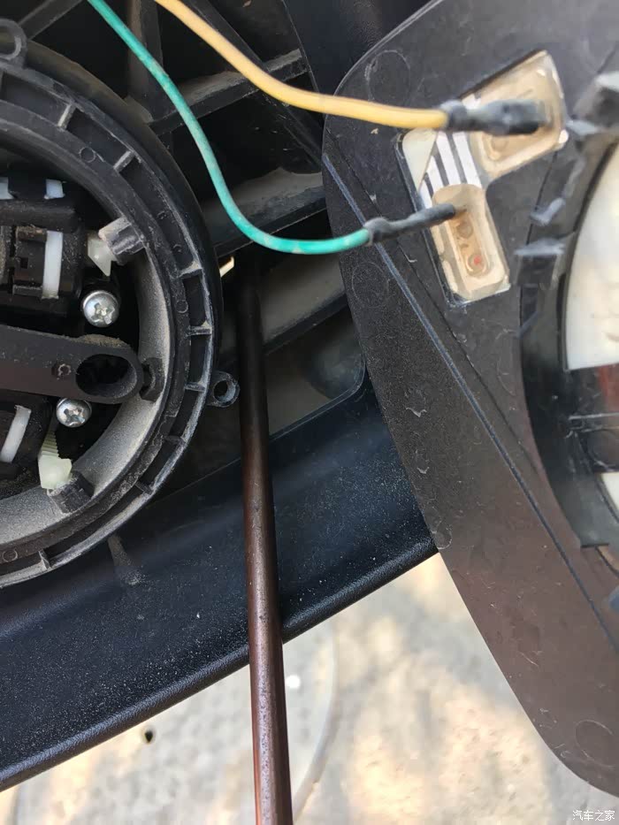

撬开卡口,由轻到重的开始

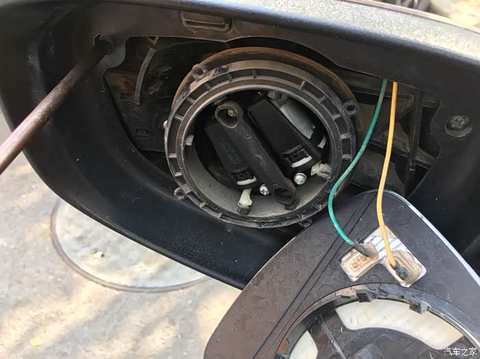

撬开一个向右滑一点,就掉了,注意两根加热线

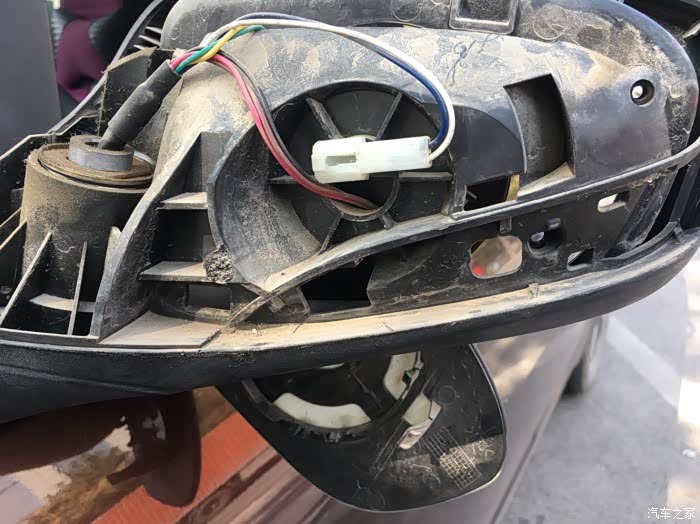

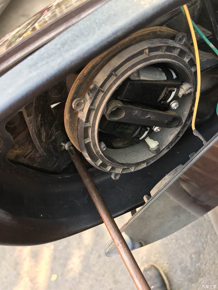

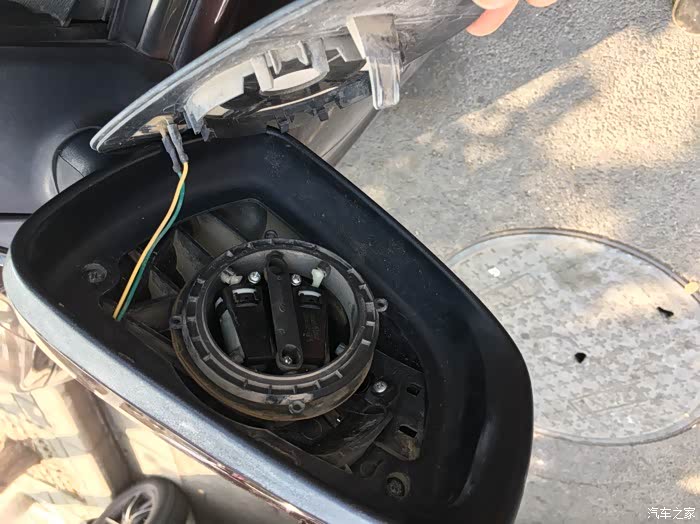

打开过后是这个样子注意轻拿轻放

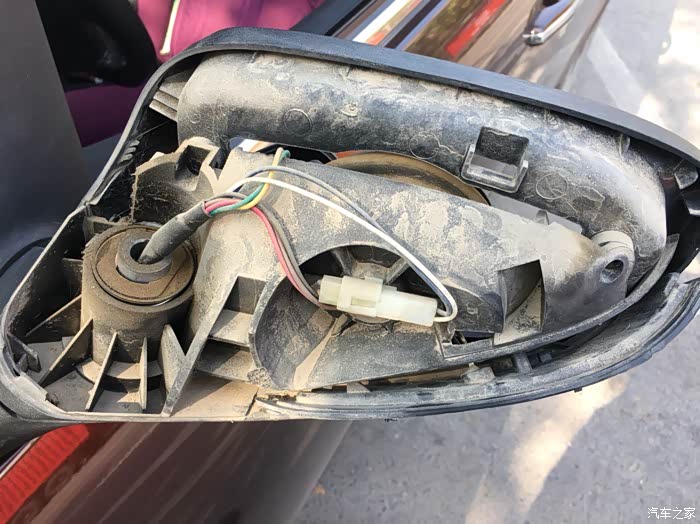

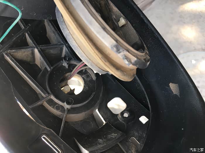

然后卸外壳,两个螺丝,卡扣几个,用带磁性的改锥
这个卡扣用力向外推,螺丝全部取出来

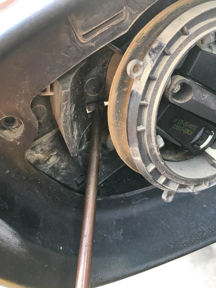

卡扣而已,往外

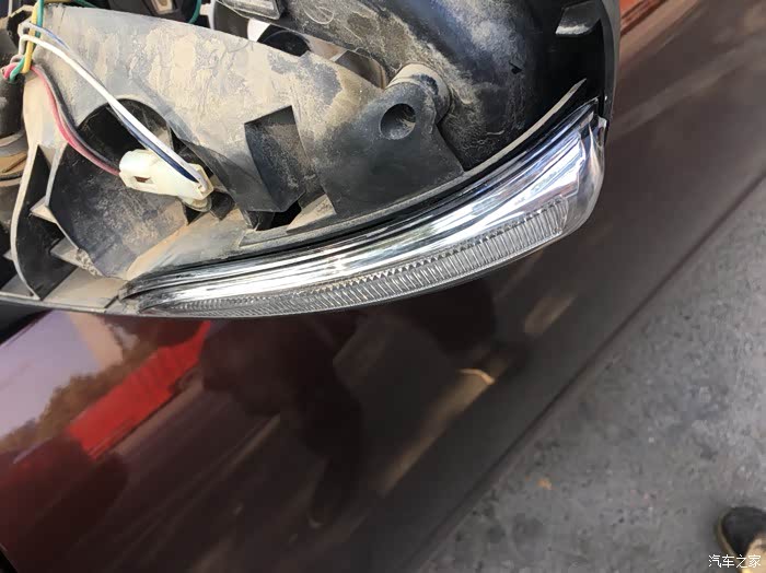

去螺丝,这是锁住转向灯的螺丝,只有一个

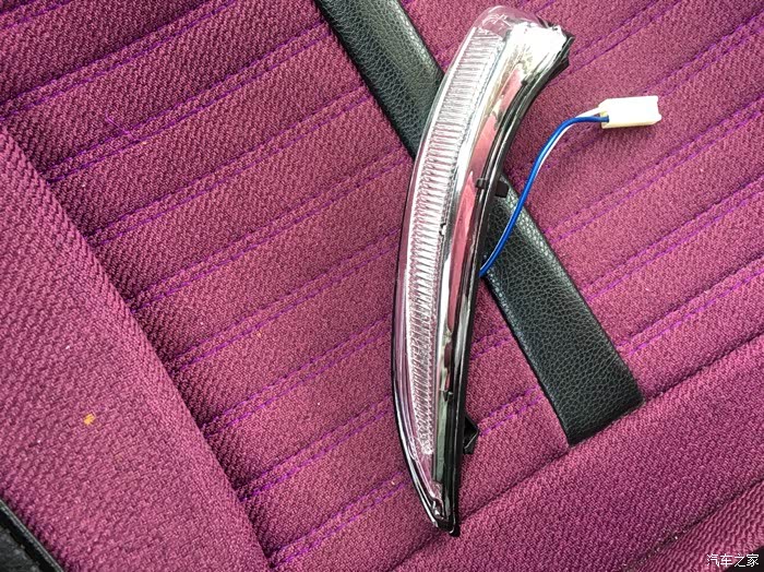

外壳去掉的样子,脏,应该正常

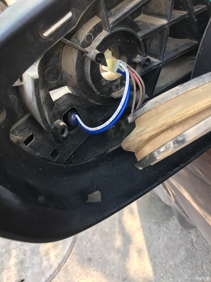

取掉这转向灯插头

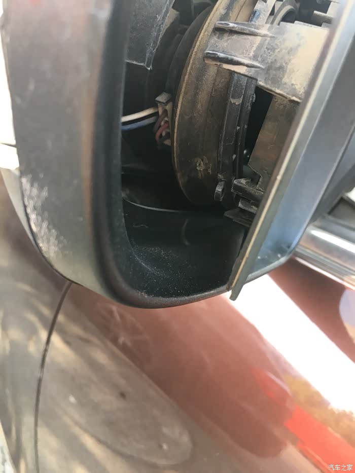

突然发现,取掉插头但是线不能弄出来,没办法,只有把控制电机的三个螺丝取掉
取线,在按反方向顺入线

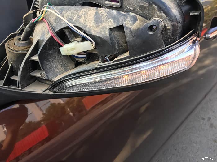

接好转向灯,这个为卡式的,所以只有一个螺丝
接好的样子

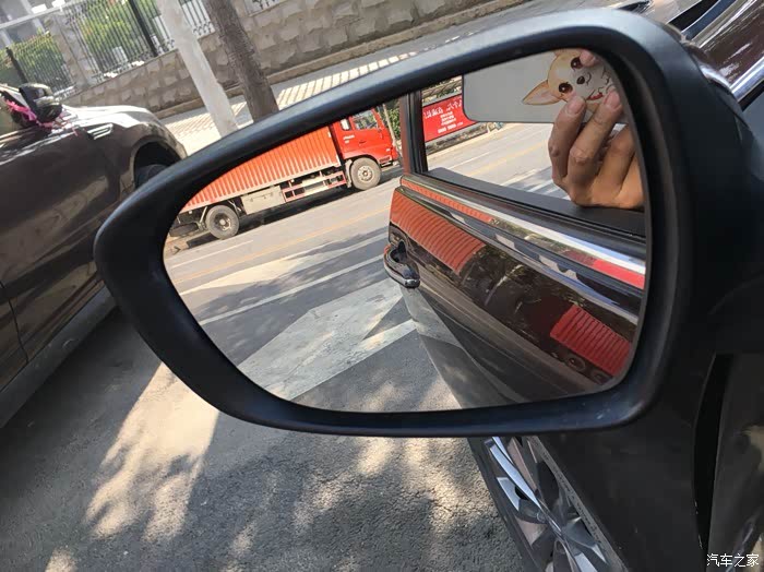

查不多了,把镜片扣上就行了,OK,完工
换好了,一点点摩擦就算了,注意螺丝不要丢了
