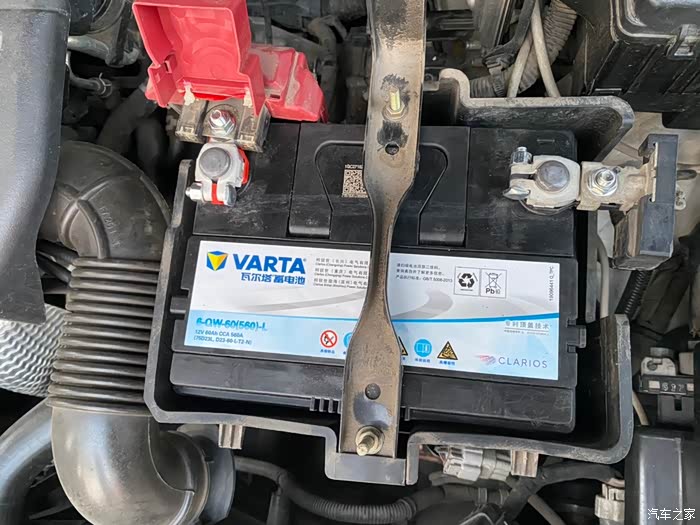

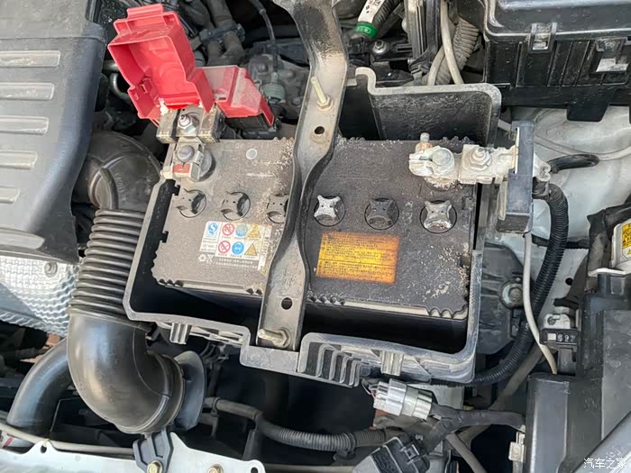

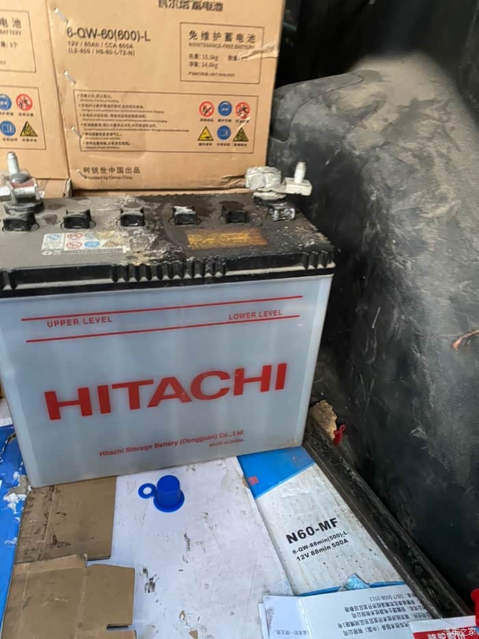

原车日立45ah用了7年了 电池健康度已经不行了 负极桩头附近也有漏液 对比了汤浅55D23(可维护 CCA低 贵)和瓦尔塔65D23 、L2-400 (免维护 CCA高 便宜)在JD瓦尔塔官方店下单了蓝标L2-400 本地工人上门安装时还带了北方版75D23 推荐我这款更适合北方冬天使用 可以自选安装 对比了一下尺寸和重量 75D23更适合锋驭的电瓶仓 安装完可以说是严丝合缝 L2-400有点矮 也能装进去 但视觉上有瑕疵 最后装了75D23 原车45ah是小桩头 60ah是大桩头 所以提前在TB下单了大桩头 纯铜表面镀锌 与原车大线接口完美适配 价格便宜 质量也比师傅上门带来的好很多 完美
已经漏液了 保险起见 换掉吧
7年了 其实还能用

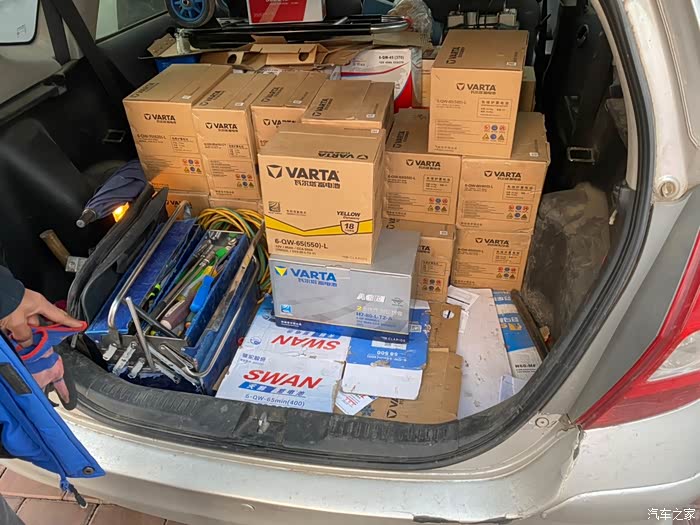

师傅带了一车新电瓶
75D23 北方版

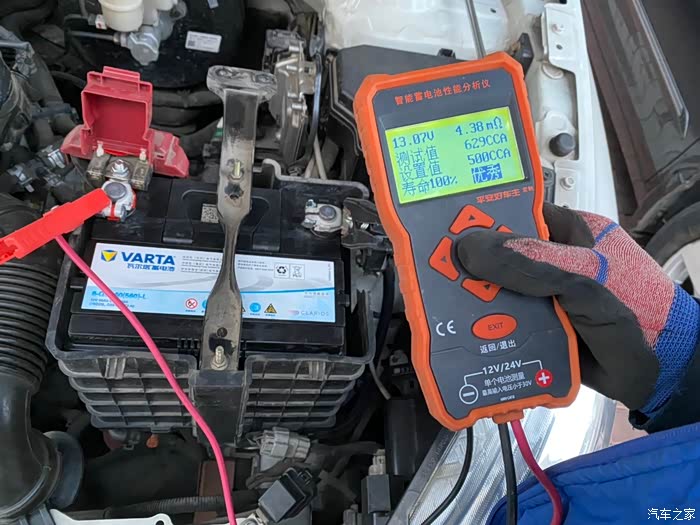

CCA标定560 实测629 北方版确实更高
