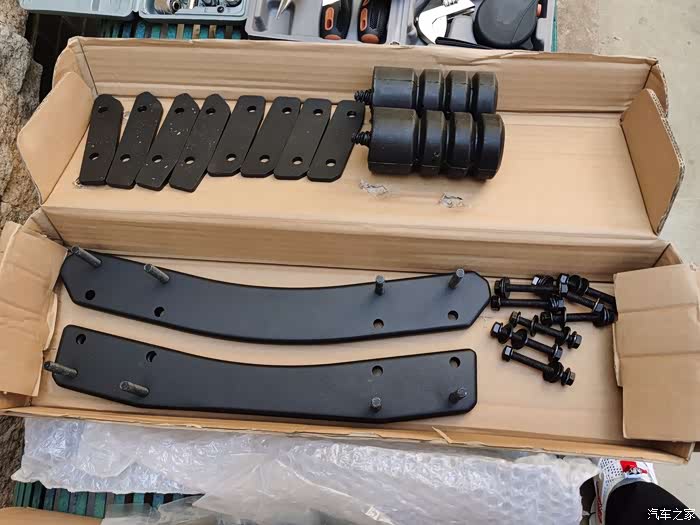

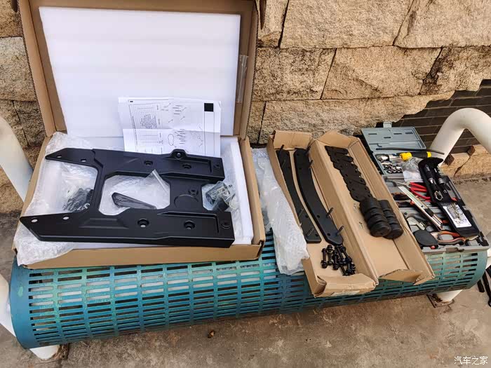

首先掏了付尾门加强合页自己装上(挺简单)
等待轮毂到货
等待轮毂到货
尾门合页套组

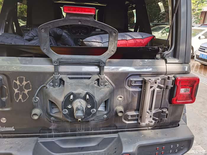

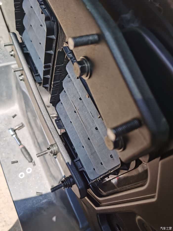

拆下备胎
下备胎架

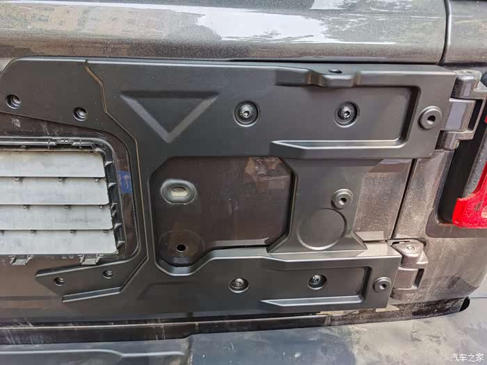

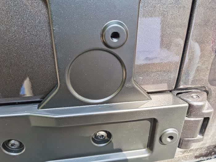

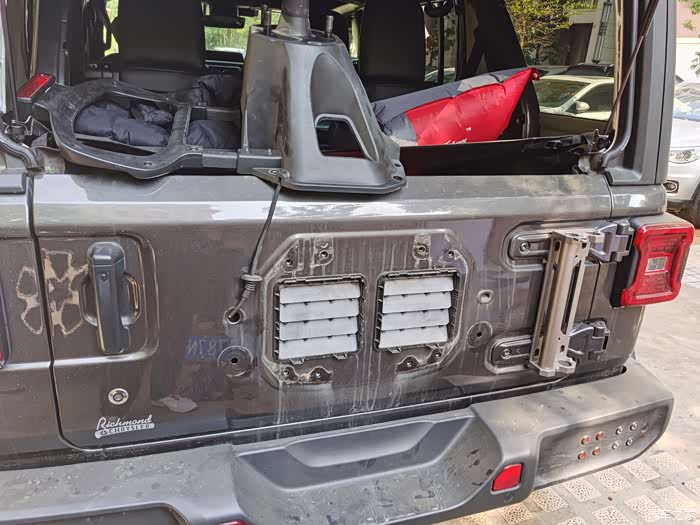

关紧尾门,卸下原车尾门合页螺丝后直接套上加强合页,上紧合页螺丝。尾门合页加强完成。
装上备胎身高组件
装上原车备胎支座

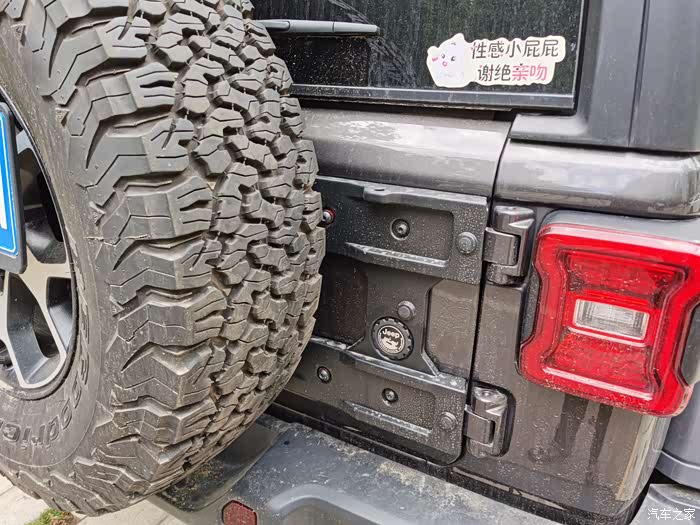

尾门加强合页套组(含备胎身高)安装完成
尾门加强合页
备胎升高组件

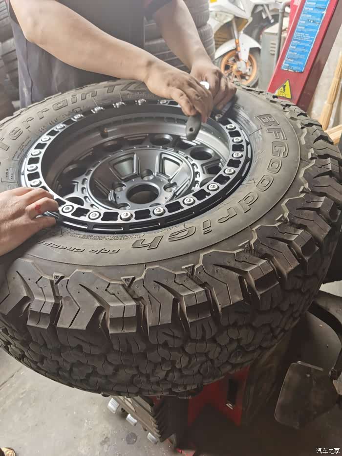

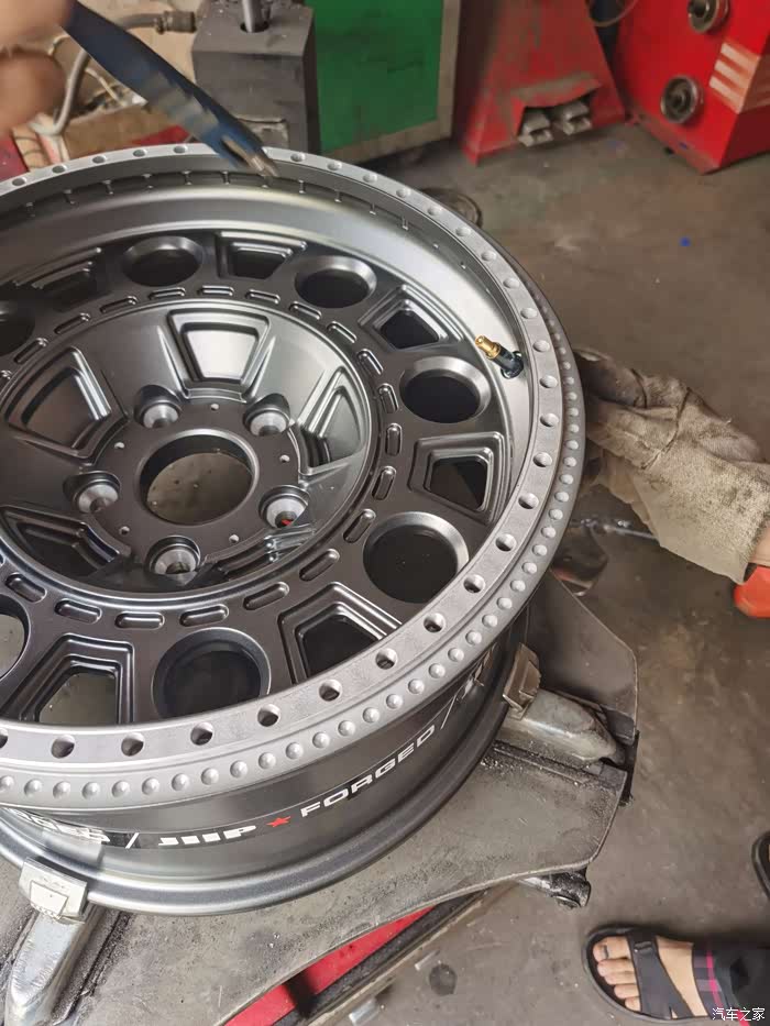

轮毂到货了(需要提前配好轮毂螺丝。建议用锻钢M14*1.5轮毂螺丝。这样用风炮螺丝不变形)。找个专业换轮胎的店进行更换。建议先咨询安装价格并问清楚是一套还是一个的价格。我感觉我的安装费特贵,先说是400,结算时说一个400,一套5个连气嘴一共2150。

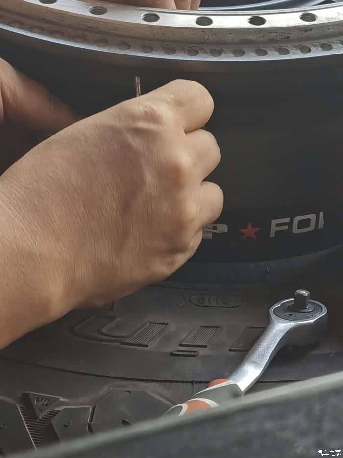

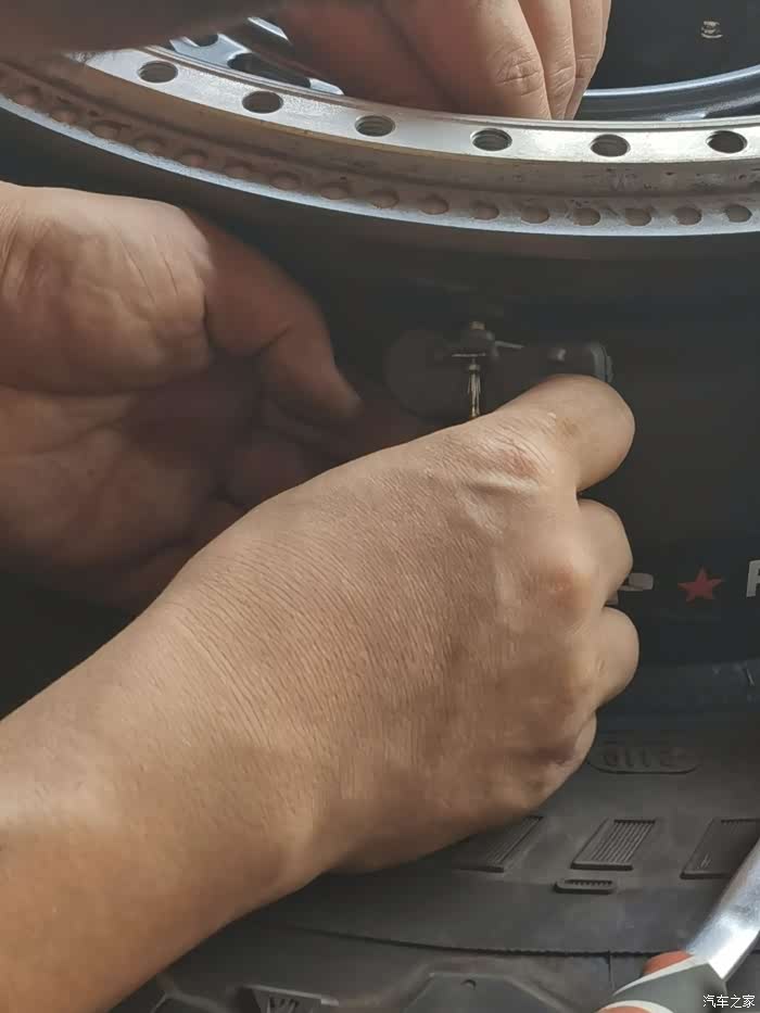

为新马蹄铁安装气嘴(建议用橡胶气嘴,和铝合金比较,如果气嘴刮到不容易断)

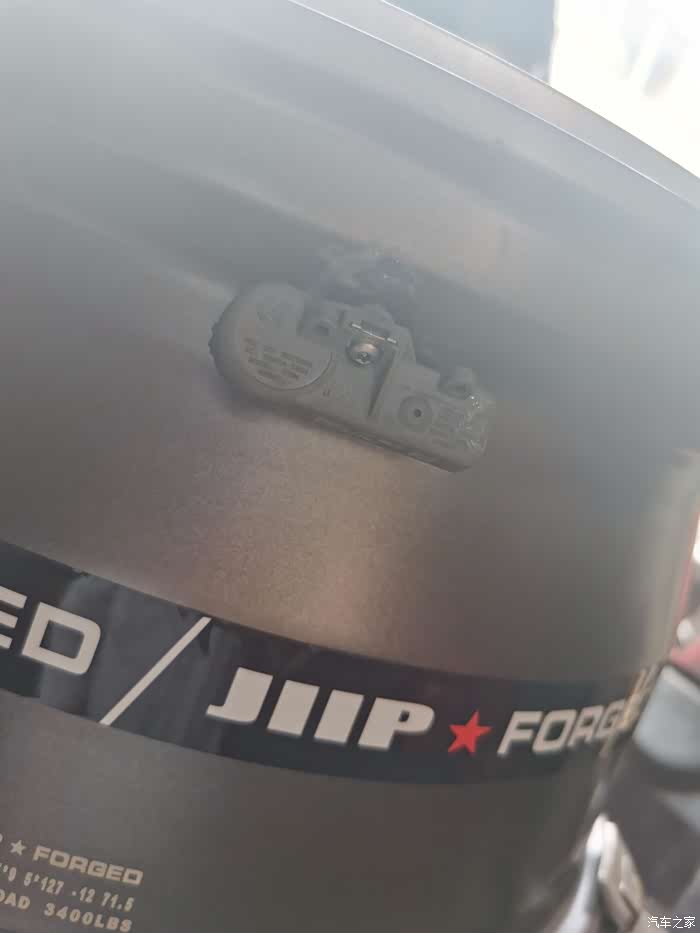

小心拆下原车气压监测装到新毂上。

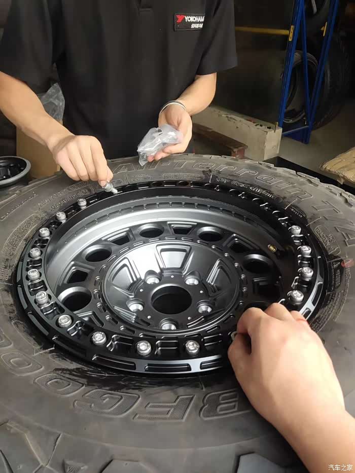

装上轮胎,上防脱压盘
这个过程太麻烦,还不能乱来,得按程序一步一步来。

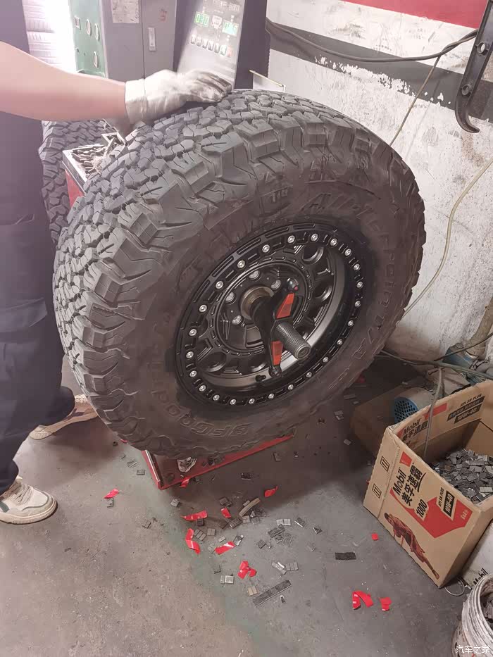

动平衡

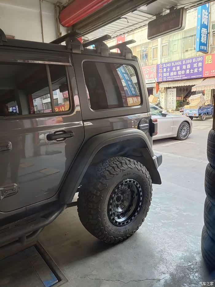

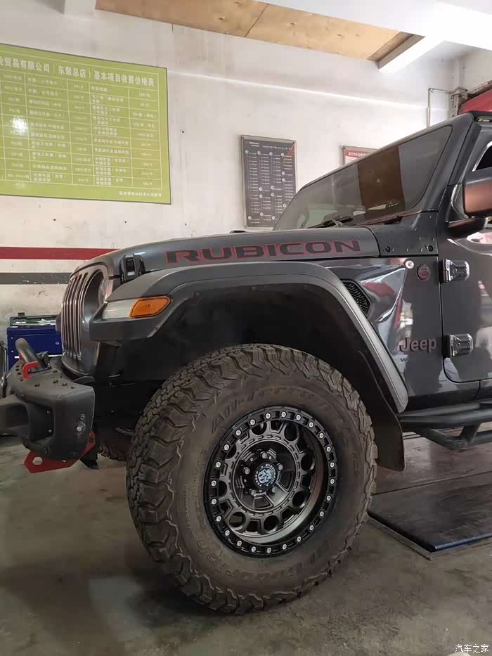

装车
装车完成,
这期间,一轮气压监测不到,换了一个监测器,全车重新解码配对后搞定。
