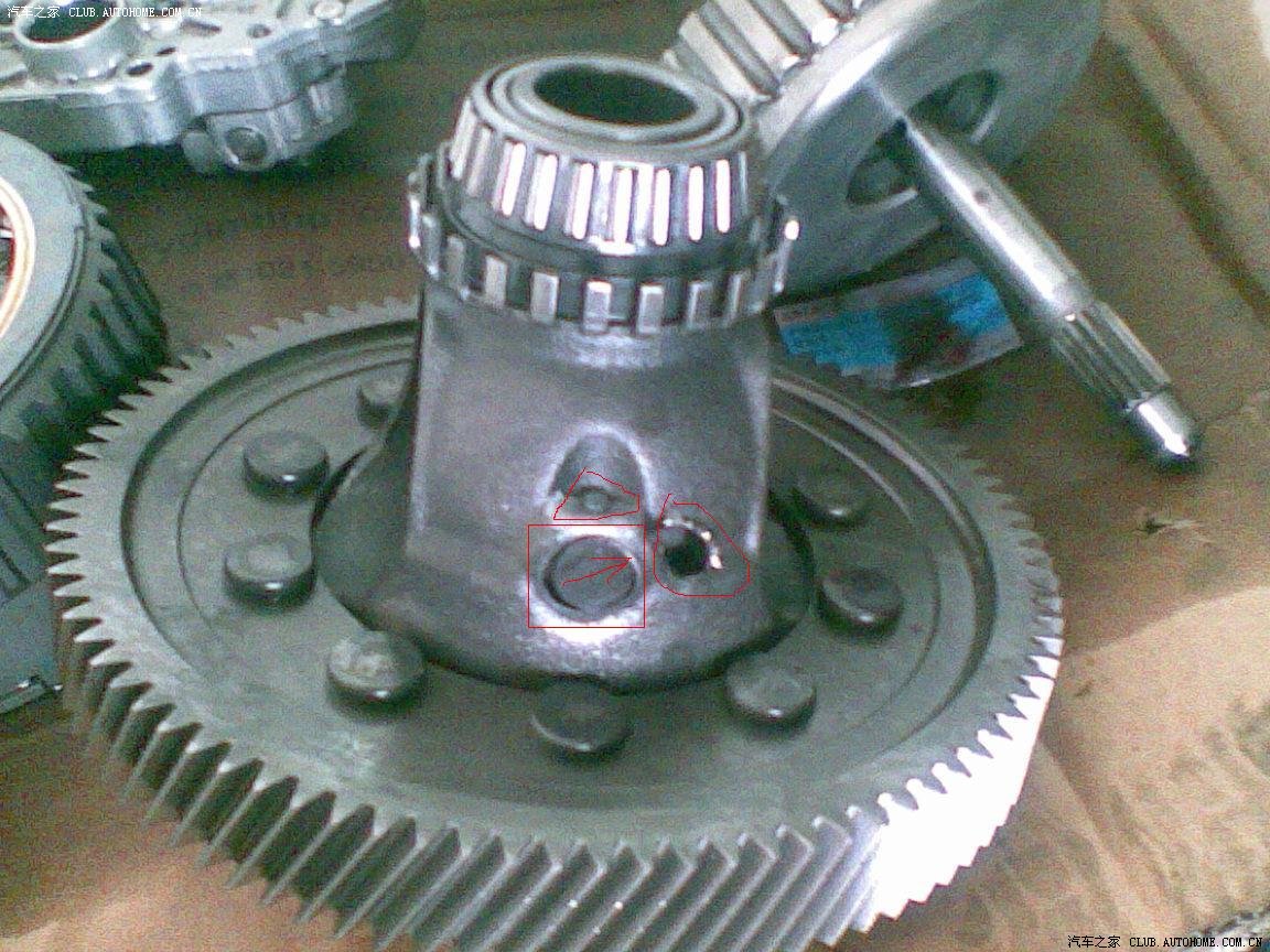

我的小福,1.8 AT,将近10万公里,2年多时间,现在遇到变速箱问题,4S说要大修 需要3万多人民币。 当时的车价不到15万,3万整个变速箱可以全换了。 打电话8008108168投诉资讯,这样的情况是否属于正常显现,对方只是说要自己承担费用,不能保修了,郁闷,我是想知道有没有可能是我的小福变速箱有缺陷,所以容易坏,本意请长安福特给我一些说法,如果说2年多,10万公里变速箱大修是正常的现象,寒~! 各位车友有没有类似的情况,你们是怎么处理的,3万多大洋的维修,钱不容易赚呢。 各位车友是否可以给我些建议处理这个事情。 图片就是我的可怜的差速器的样子,就是这个坏了,由于差速器的缘故,使得摩擦片间隙改变,磨损严重,所以几乎整个变速箱的部件都要换。 图片中的圆圈就是磨出的洞,磨损的原理:方框表示的横销用手指一拨,就可以轻易的拨到磨出洞的地方,而三角表示的竖的定位销似乎不起任何作用。 图片的背面,也是对称的同样的磨损磨出的洞。 郁闷的是,我的小福是第一版的,零部件与后面版本的不一样,后版本的这个差速器4S店报价9000元,而第一版本的要16000,诶,天注定要我换变速箱总成呢。 我的理解,如果横销和竖销设计定位精确,不可能会跑到定位孔外面去,现在已经过了保修期,我还可以向长安福特讨说法吗?何种途径能引起长安福特的重视,给出说法?
