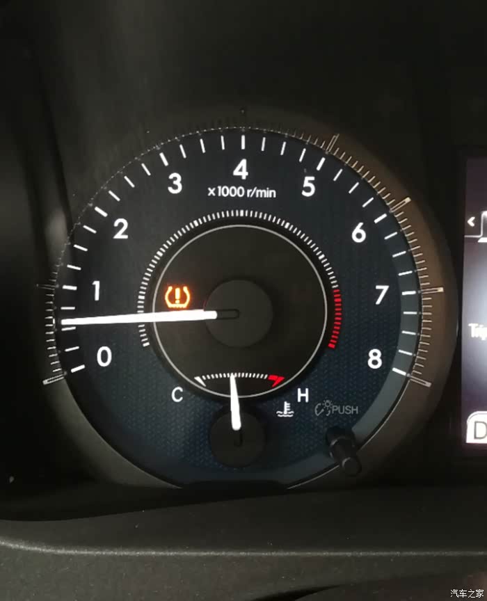

如果您仪表出现此故障灯,便是胎压检测器报警!丰田塞纳全系只带胎压报警,不带分区胎压显示
胎压灯亮有很多情况
第一种情况:轮胎气压过低,超过胎压报警最低值,导致报警,这种情况下,及时冲完气压,便可好。
第二种情况:轮胎被扎,轮胎内气压外泄,导致气压不足,请及时更换轮胎或找专业补胎店修好。
第三种情况:在轮胎补胎时,因为轮胎内带胎压检测器,如果拆胎时没弄好,会把胎压检测弄坏,如果胎压检测系统监测不到4个轮胎正常气压,就会报警,这种情况下,更换轮胎内胎压检测器,更换时,要跟胎压系统同时匹配好电脑,才可使用,一定要匹配,否则还会报警。
第四种情况:如果轮胎内气压过高,也会报警!此时放气就可解决!

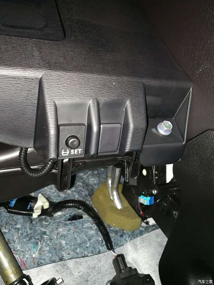

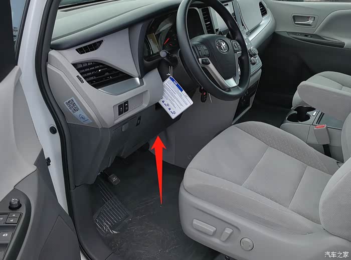

修完或冲完气压,如果胎压灯还没下去,在主驾驶刹车上方有个按键“SET”胎压复位器,按住3秒左右就可以,按完后,有时胎压灯还亮,开出去跑个十几分钟就可下去。
