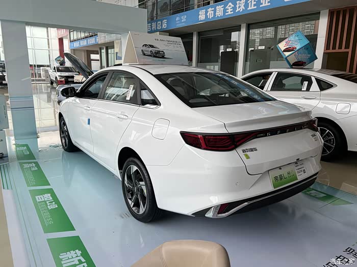

试驾车是顶配车型,展车应该是中配车型,因此图片仅供参考,1.5T四缸发动机搭配双电机串并联系统,单看参数确实还是挺不错的,实际表现上,绝对动力表现十分强劲,远远超出“够用“这个水准,在一次中途加速中还出现了驱动轮打滑,我觉得对于目标消费群体来说甚至有些过剩,纯电模式下最高时速也能达到很高,但之前在星越L混动上的一些问题在这台车上并没有完全解决(虽然有所优化),比如响应速度,松开踏板车辆进入行驶充电状态下后再加速都要有一个小的延迟,虽然表现比起星越L要好一些但在这台车上也是能明显感知到的,大的动力请求如果在发动机未启机的情况下,车辆会有一个很明显的两段式加速(先电机加速,发动机介入后再给出一个突兀的加速感受)HEV模式下表现要好一些,发动机启动状态或者踩着油门匀速行驶情况下再加速响应就比较快一些了,总体感觉这个电机似乎是从充电状态到放电状态需要一个响应时间,这点还是比较奇怪的。平顺性表现比起星越L有所优化,换挡的动作相对要少很多,不过试驾过程中也出现了一次急加速到八十左右时出现了一个巨大的顿挫,之后倒也没能再次复刻,可能是偶发的。总的来说,这套动力总成的表现考虑到电传动来说还是有些进步空间,不过如果日常的驾驶倒也能够接受。

静态上,这台车的外观设计还是比较有辨识度的,我个人感觉比起一些更高定位的车型还是有些差距的,当然这点见仁见智。内饰表现很不错,整体无论是做工用料还是观感都还挺不错的,这个元气森林主题的内饰看起来还是比较清新的,符合混动的感觉。车机系统的表现还可以,不同界面直接的切换稍微有些不流畅,但同界面之间比如拉动地图的表现还不错,而且驾驶模式切换反应速度也比较快。
