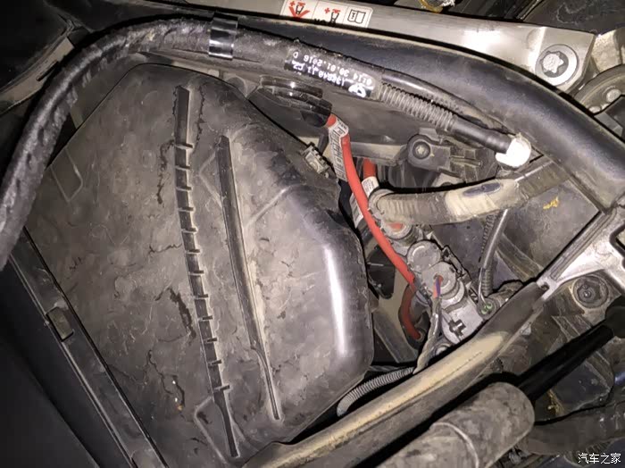

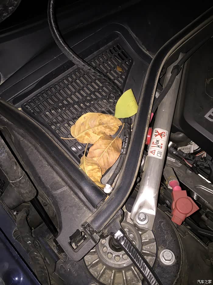

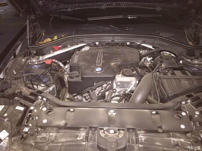

一年的机舱,空调进风那里很多树叶
近看
去掉网格以后就是他,网格两个卡子很容易

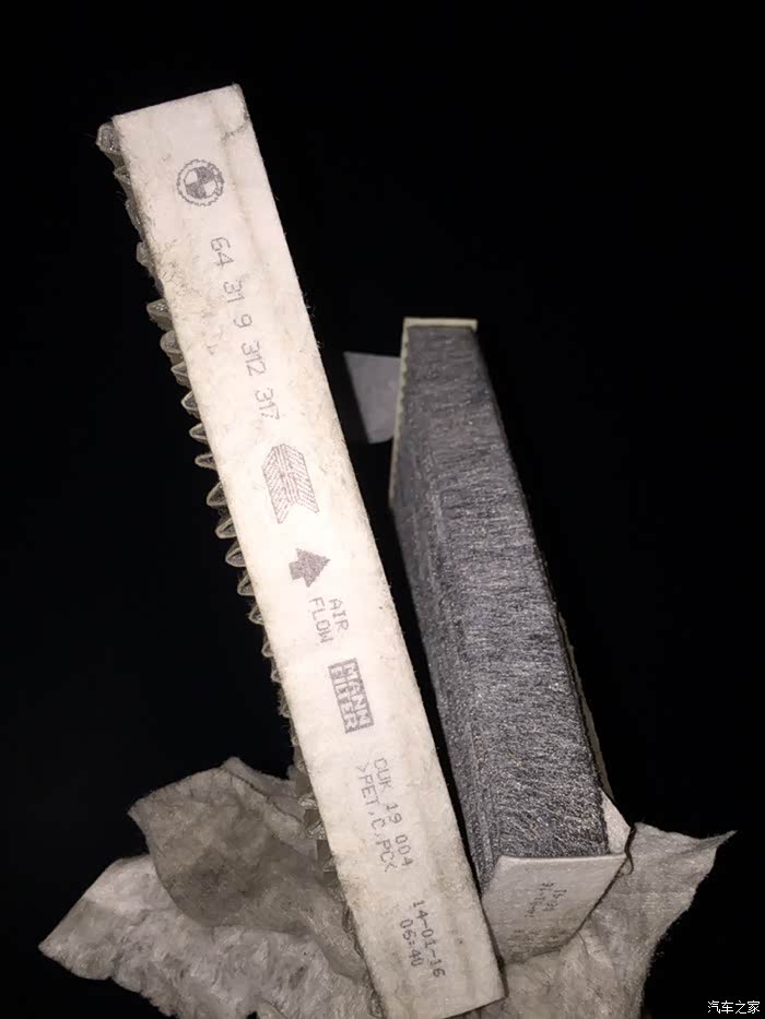

原厂滤芯 有点藏

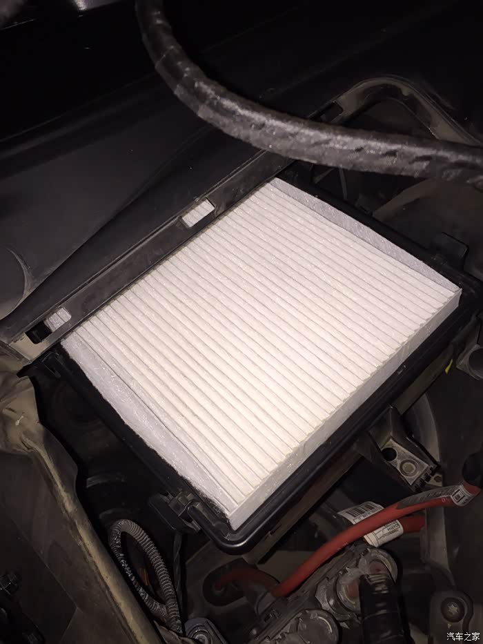

暴力去掉滤芯,其实边缘可以拆掉更容易取哈

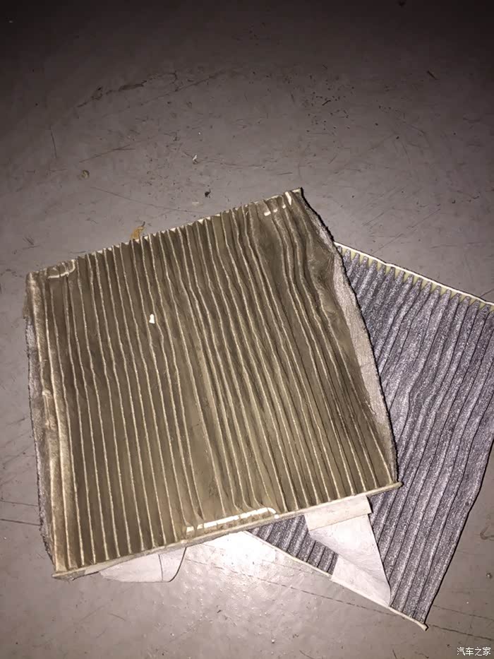

很厚的灰 背面很干净 看得出过滤效果好 但是时间到了还是换吧
如果不拆掉边框滤芯不好装
原厂也是曼的

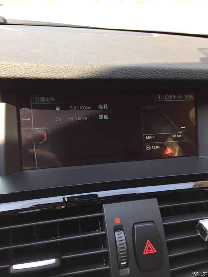

最后附上超低油耗图
