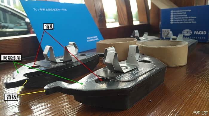

刹车片:也叫刹车皮。在汽车的刹车系统中,刹车片是最关键的安全零件,所有刹车效果的好坏都是刹车片起决定性作用,所以说好的刹车片是人和汽车的保护神。
刹车片一般由钢板、粘接隔热层和磨擦块构成,钢板要经过涂装来防锈,涂装过程用SMT-4炉温跟踪仪来检测涂装过程的温度分布来保证质量。其中隔热层是由不传热的材料组成,目的是隔热。磨擦块由摩擦材料、粘合剂组成,刹车时被挤压在刹车盘或刹车鼓上产生磨擦,从而达到车辆减速刹车的目的。由于磨擦作用,磨擦块会逐渐被磨损,一般来讲成本越低的刹车片磨损得越快。

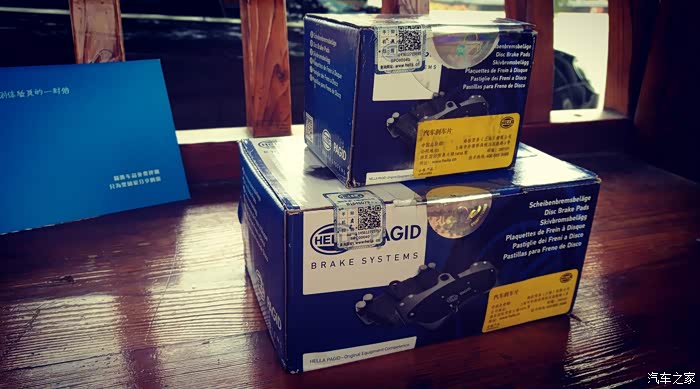

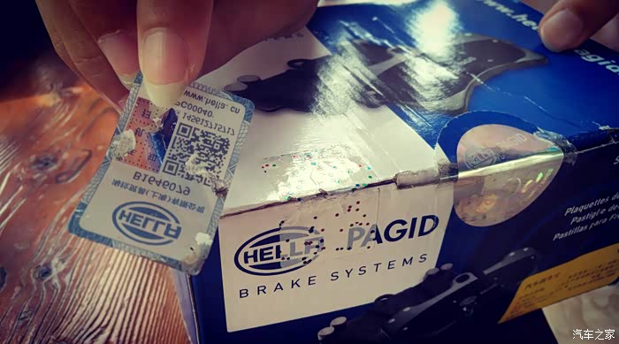

防伪封签
扫描”防伪封签“二维码,得到的信息。
一次性的防伪码,撕掉后箱体残留彩色码,确保了商品的正品品质

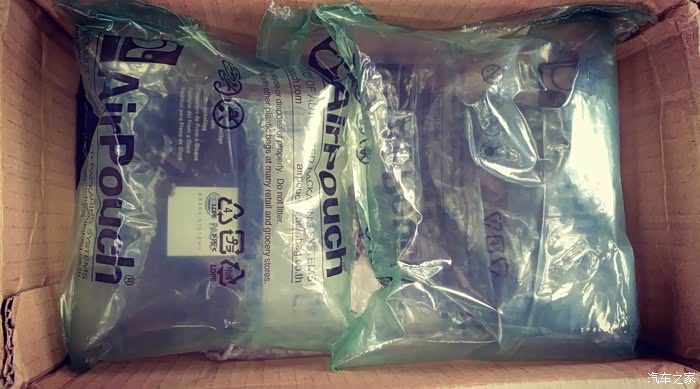

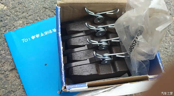

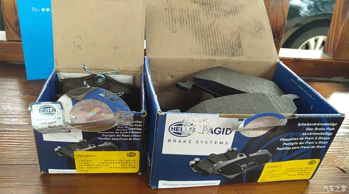

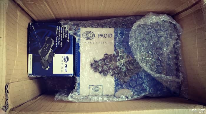

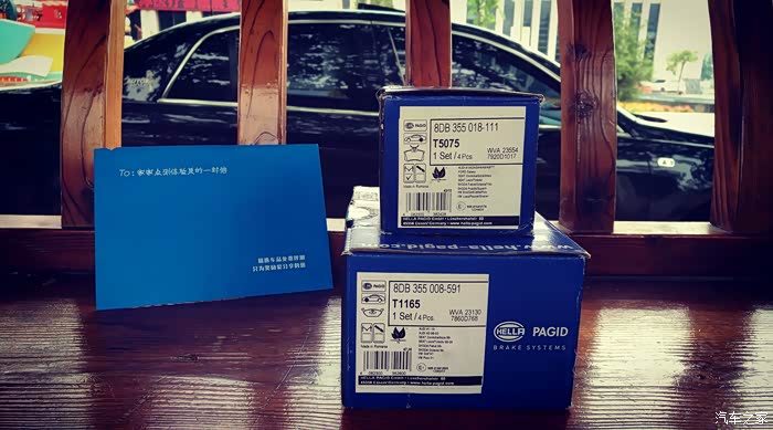

开箱,直观发现内部包装简便。
产品功能介绍
产品功能介绍

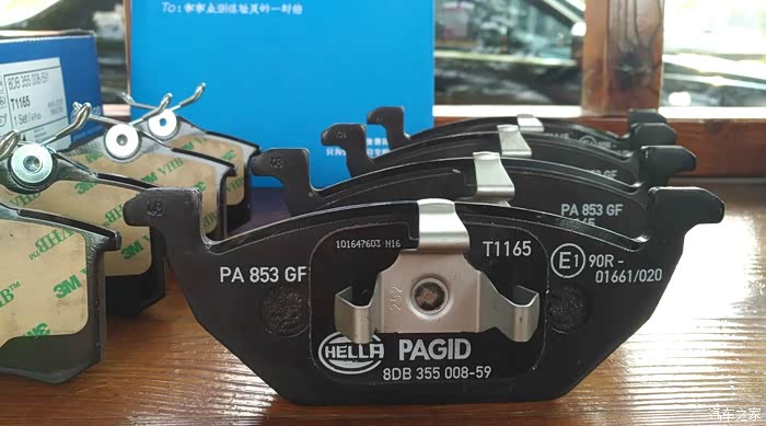

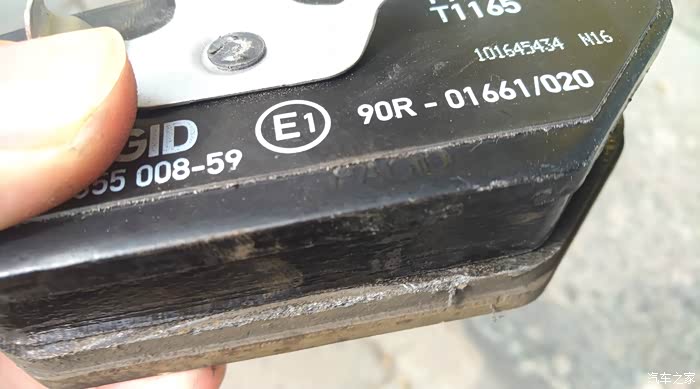

检测码、产品logo,型号、一应俱全。
检测码、产品logo,型号、一应俱全。

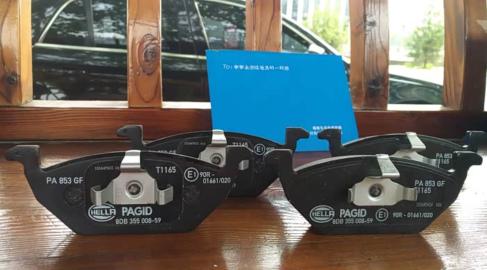

实物对比

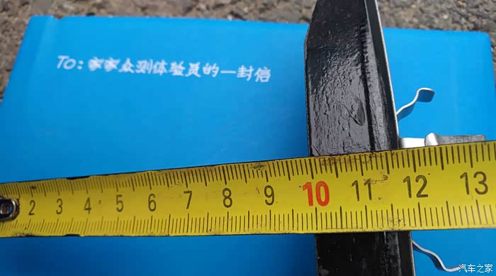

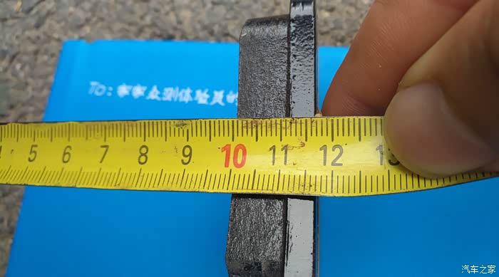

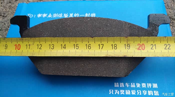

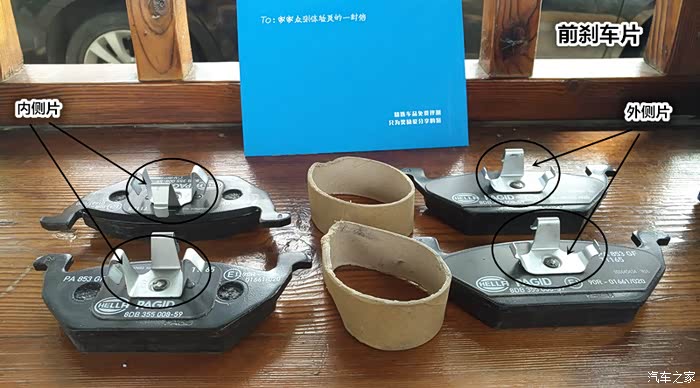

前刹车片宽度(如图)
前刹车片厚度(如图)

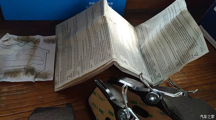

箱内只有外文说明书。
检测码、产品logo,型号、一应俱全。

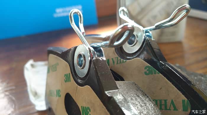

产品详解

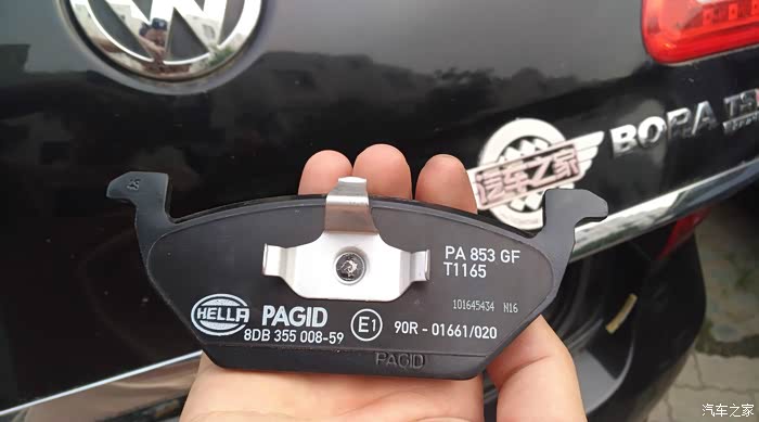

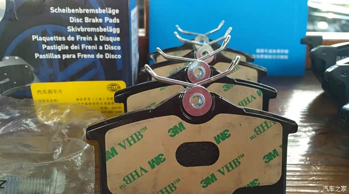

海拉佩吉特刹车片(后刹车片)

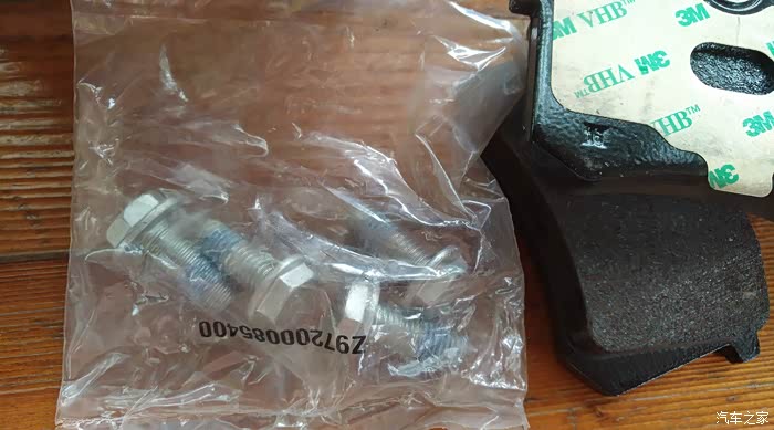

四颗固定螺丝
全外文说明书

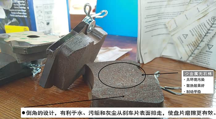

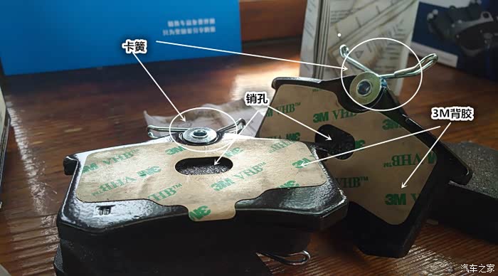

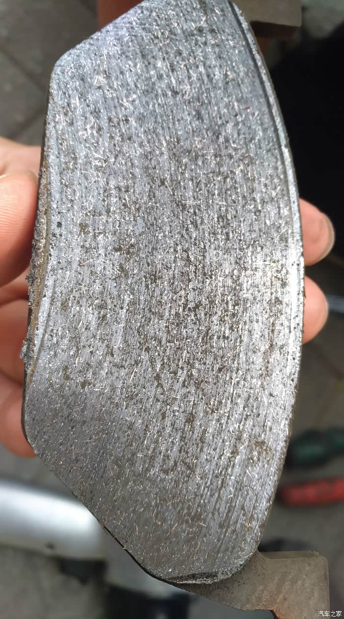

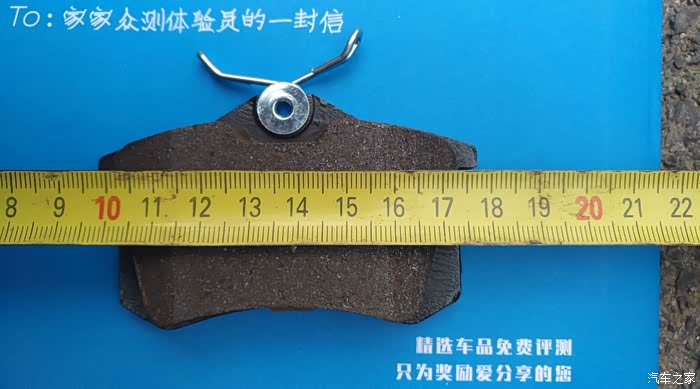

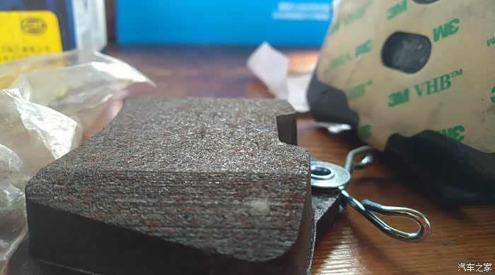

磨擦层表面细节,可见锈点,说明磨擦材质中含铁元素(初步判断为金属材质刹车片)
功能及成分讲解
细节处理得很好,卡簧有韧性,无卡皱。
后刹车片宽度(如图)

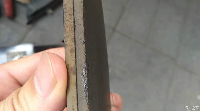

后刹车片厚度(如图)
做工整齐

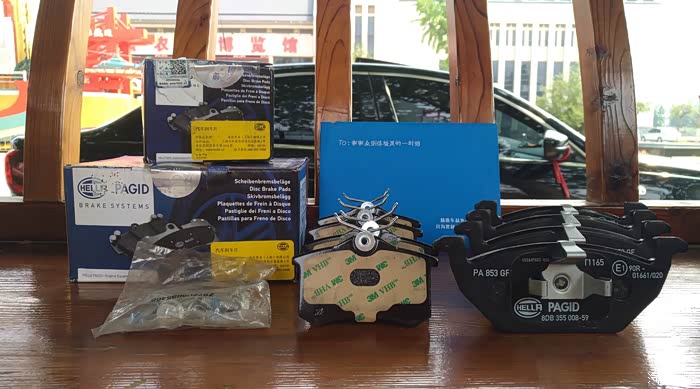

====================全家福展示====================

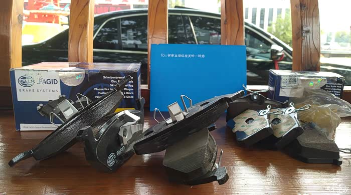

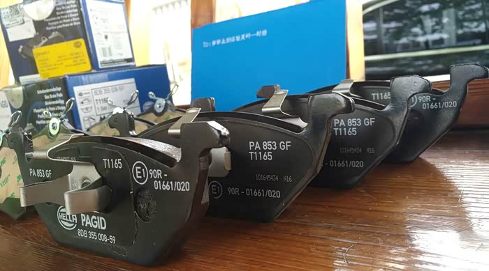

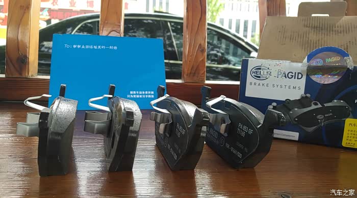

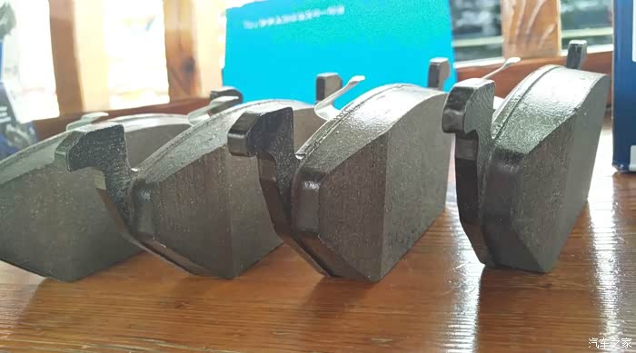

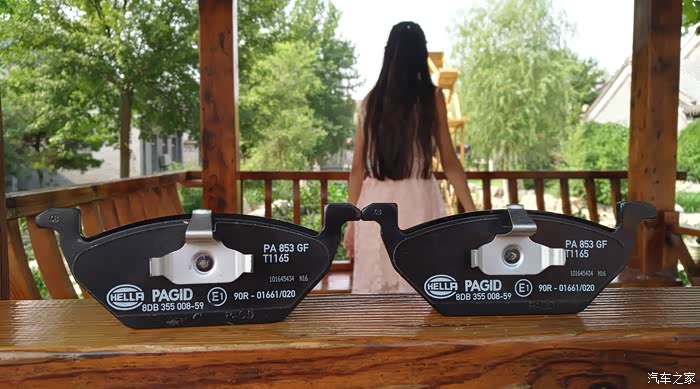

海拉佩吉特刹车片全家福

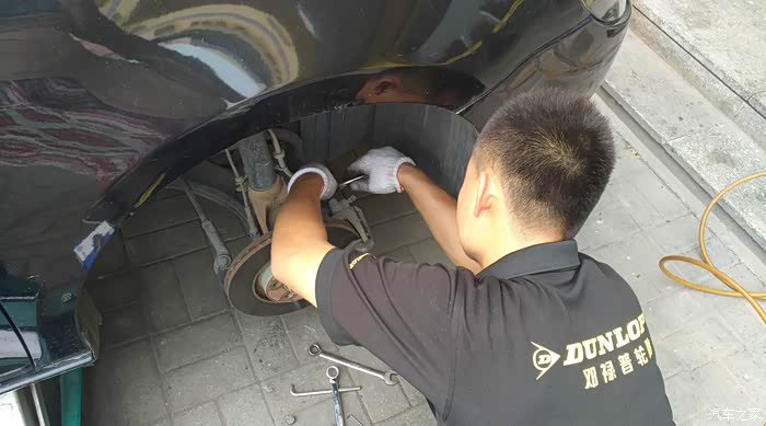

安装准备开始

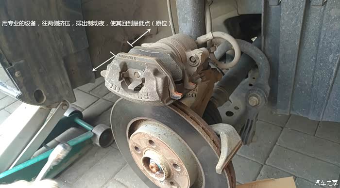

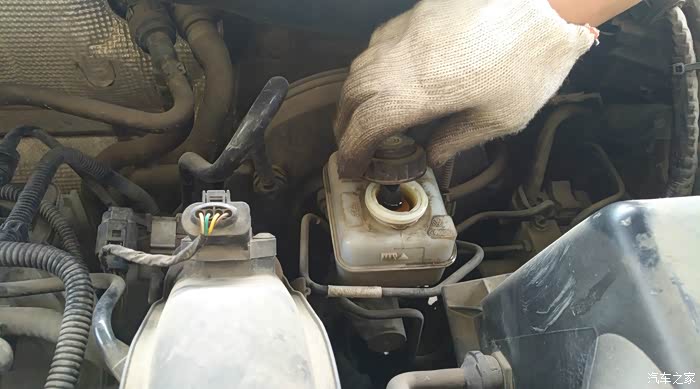

第一步;打开前机盖,将制动液油壶盖拧开,在排制动液时会有少量液体流出(可控范围内)。

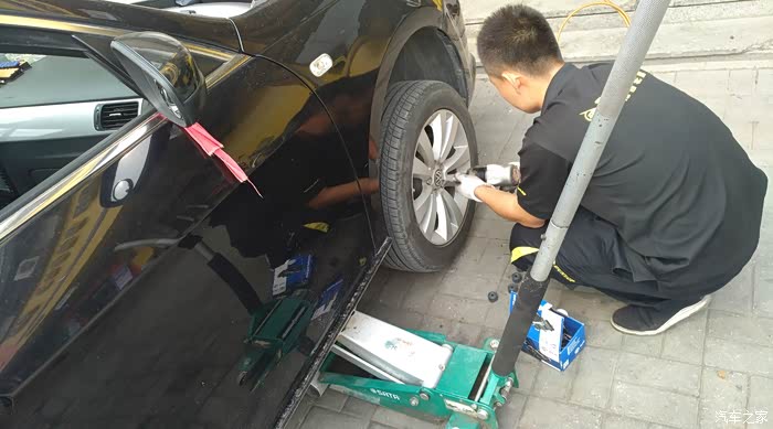

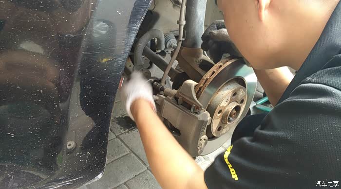

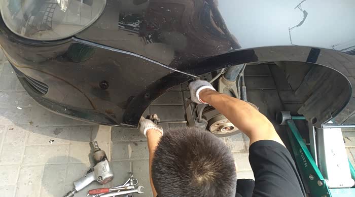

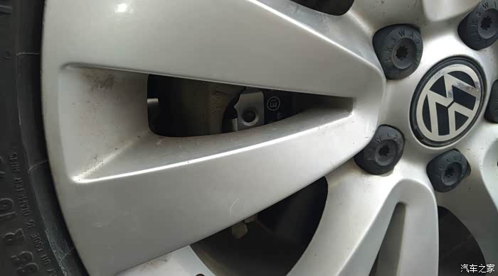

第二步:用千斤顶升起前轮,拆掉轱辘。

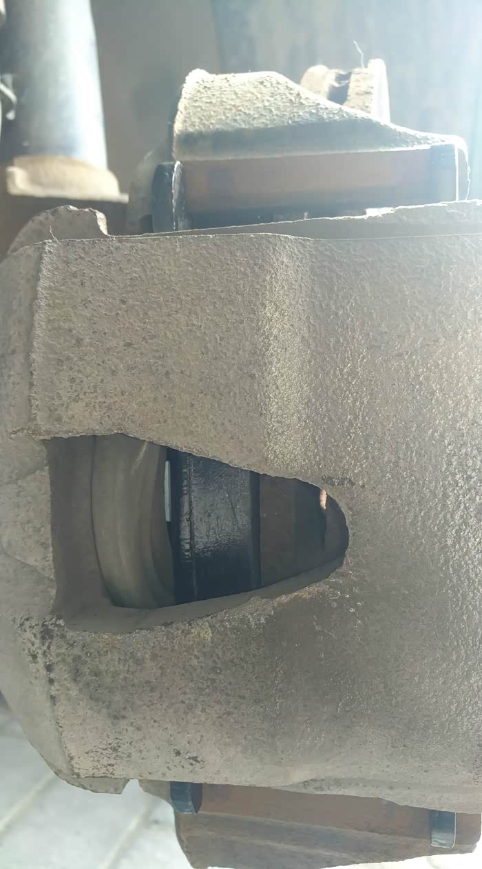

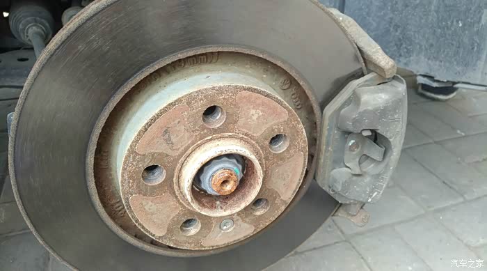

可见不到7万公里的前车刹车片消耗情况。
刹车片的损耗直接影响刹车时的散热,刹车效果。所以还是提前更换,消除隐患。把事故消灭于无形中。

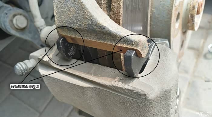

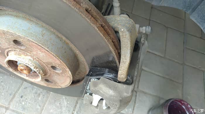

第三步:拆卸原车刹车片...
拆卸中...
第四步:重点步骤

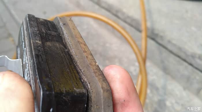

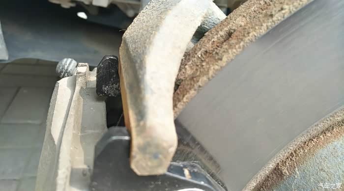

取下的原车刹车片
可见损耗很大。大家别认为还能用,危险就在不经意中发生。杜绝隐患!

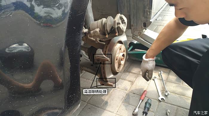

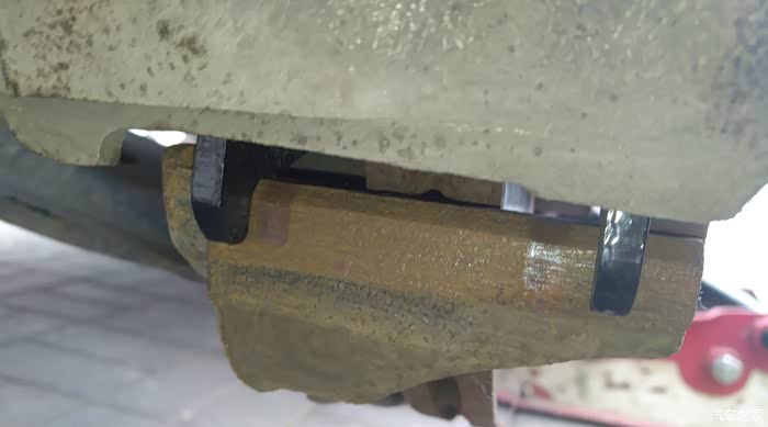

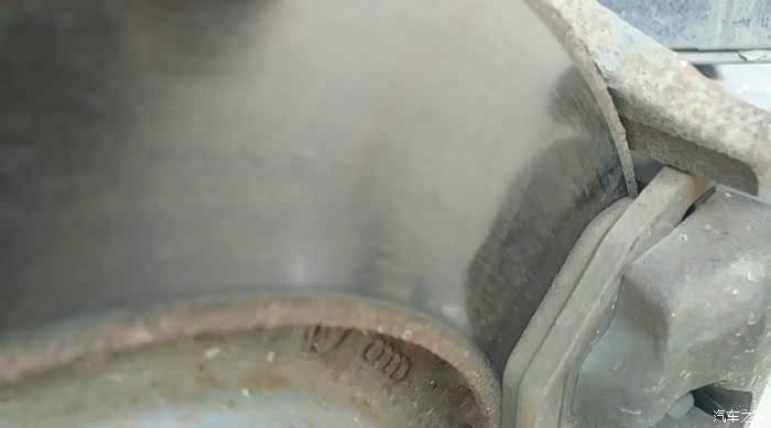

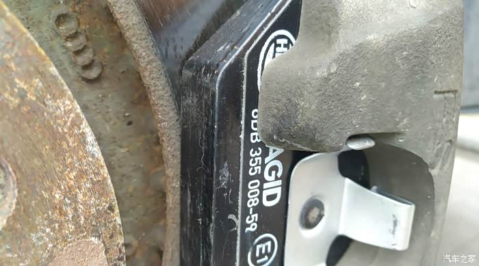

第五步:清理固定位置锈斑,避免影响刹车片的平整度。(如图)

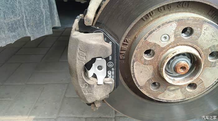

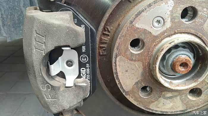

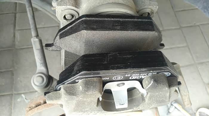

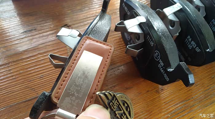

第六步:换上海拉佩吉特刹车片。注意刹车片有内外之分,前卖弄我讲到了区分方法,在于卡簧的不同。
刹车片安装完成

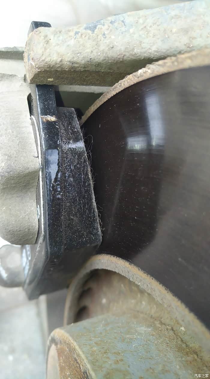

刹车片与刹车盘接触面平整
