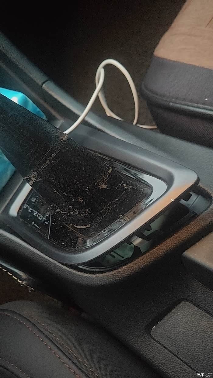

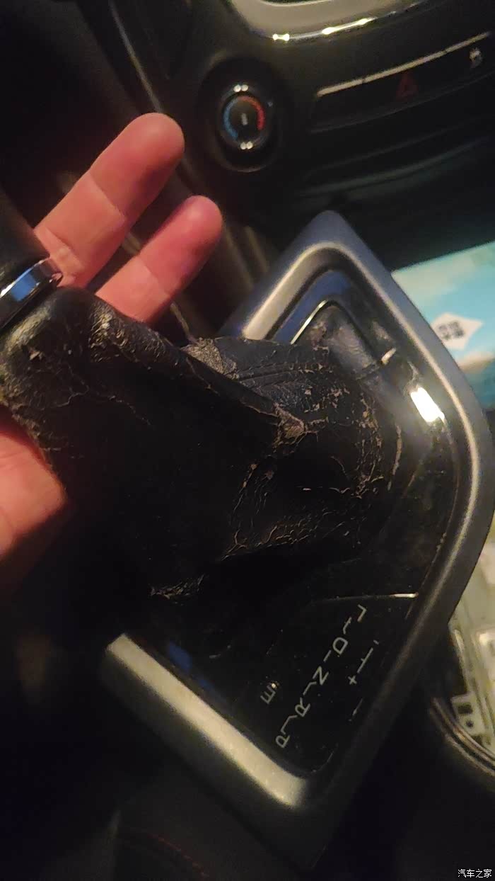

18年国庆节买的车距今陪我一起过了6个春夏秋冬,档把皮套终于不堪重负经过了岁月的洗礼。
皮套已开裂

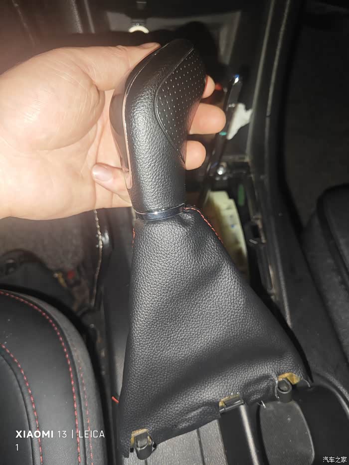

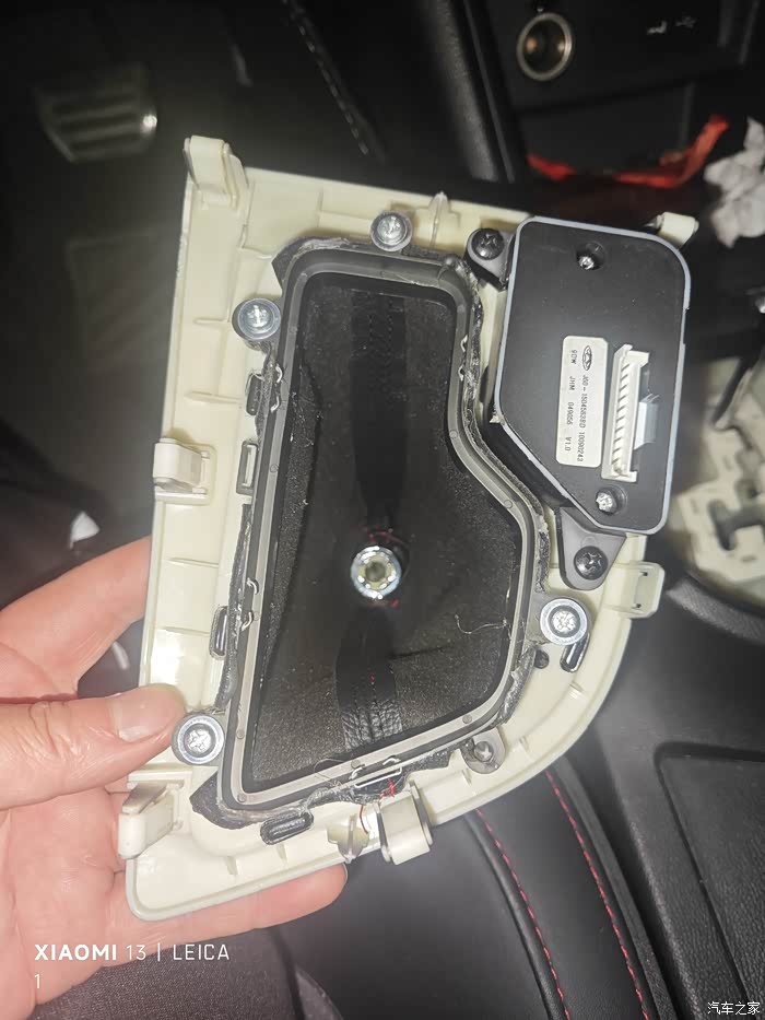

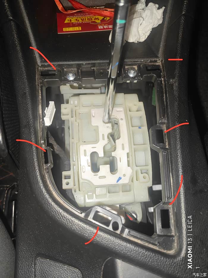

1、用手握住握把向上?️抬起,底部面板会被带出
话不多说,直接上干货教程。
工具准备:十字螺丝刀,美工刀,钳子(可以备一个)
如图
一共六处卡槽

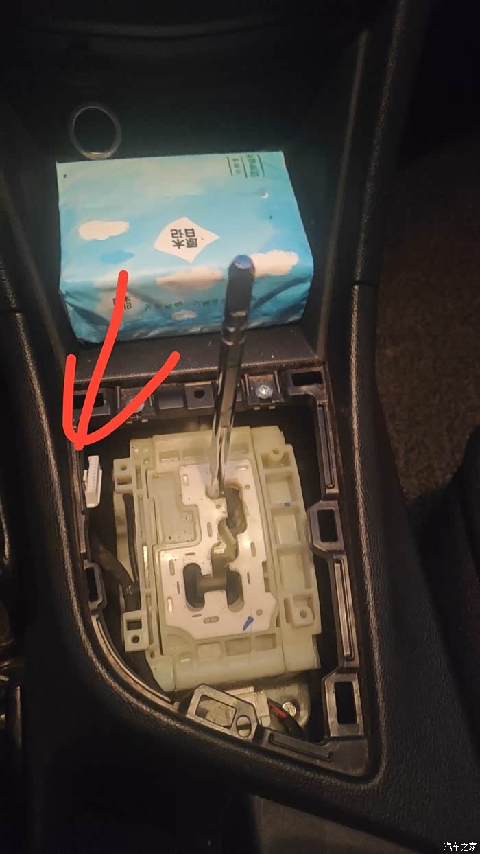

面板第一次拆比较费劲,最前面两个卡扣若拔不出来可以接触螺丝刀或者翘板轻轻抬起来。注意底部有个供电端子,需要先拔掉。
拔出来底部是这样的

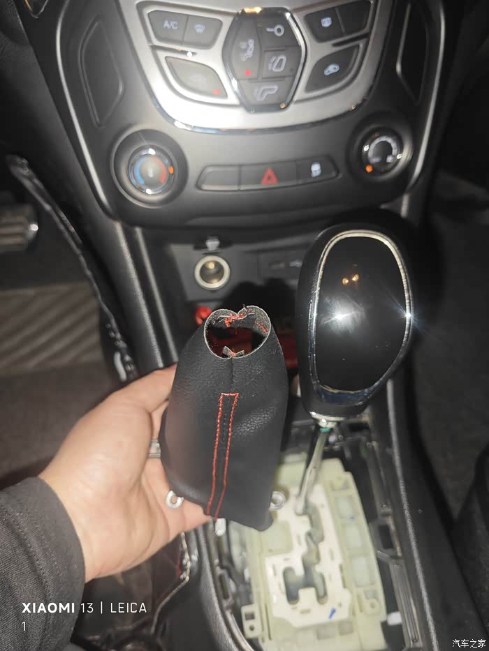

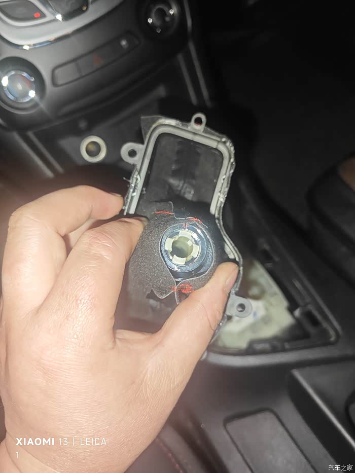

2、用螺丝刀把螺丝取下来,然后把皮套贴胶水部分撕掉(难撕部分可以用美工刀划开)

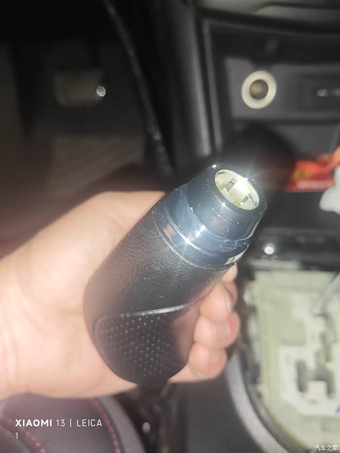

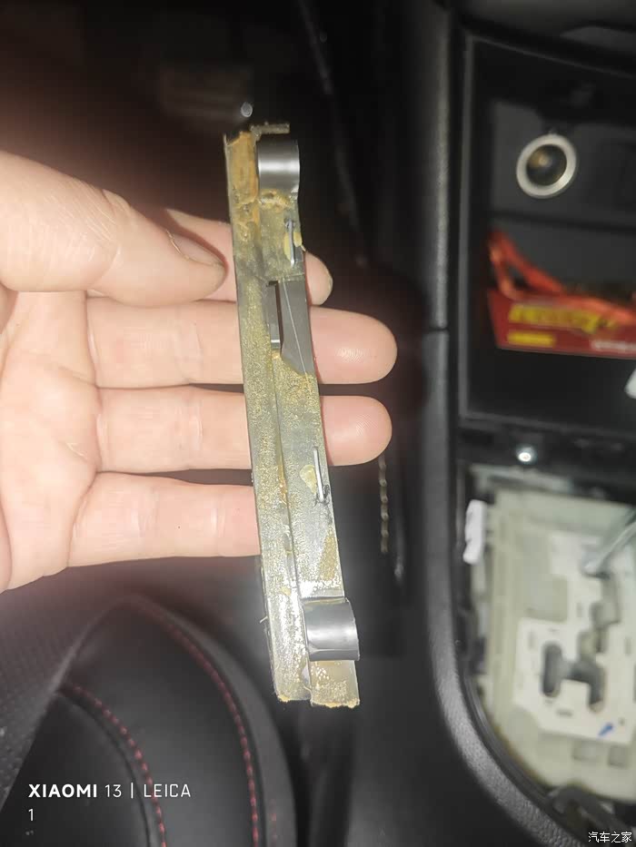

3、皮套底端取完后翻过来到握把部分,内部有一圈铁丝,需要拿螺丝刀或者钳子解开

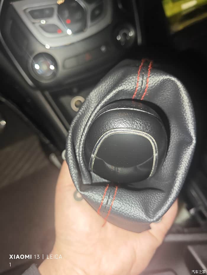

4、将新买的皮套套在底座上面找一下让位孔,对好位置,准备滴胶贴合。
贴合后是这样的
5、因为我买的是热熔胶,可以用打火机点燃直接使用,注意胶水需要边滴边贴,温度低了胶水凝固容易脱粘,底部固定完后再固定握把部分
先套进去对好大致方向
注意握把方向不要反
握把方向如图

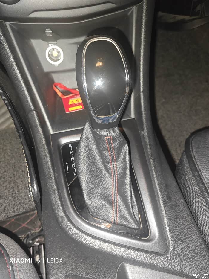

6、将握把部分和皮套对好位置直接固定绑住。我用的是扎带。

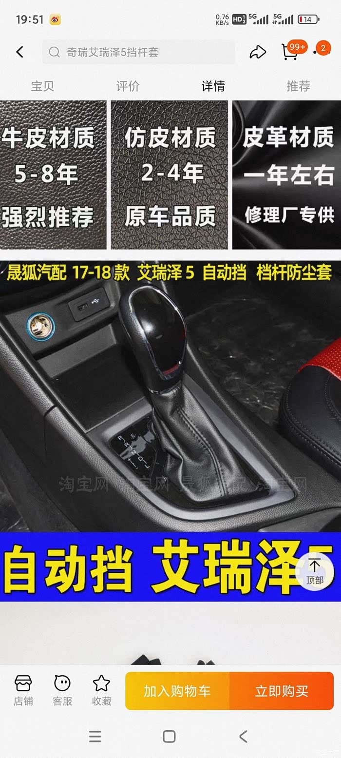

以上完成后就可以将面板上面的螺钉装回去准备安装面板啦,材料大家可以在某宝或者多多上面买,价格10-30不等。我买的某宝是9.9的,送的有热熔胶,翘板,扎带,希望能帮助到爱动手的小伙伴。
