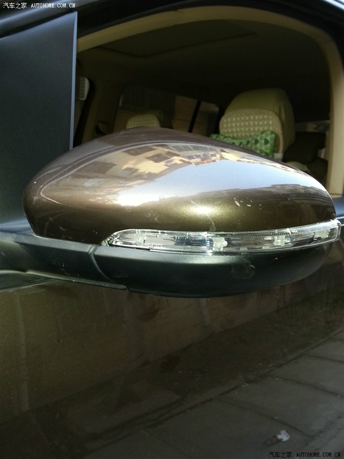

由于在乡村道路上开的很快,路很窄发生倒车镜碰撞事件,自认倒霉,去某宝上买了个加邮费才54,在网上找好多都没有找到拆卸的教程,自己胆大试试,没走弯路,一次成功,希望能给大家帮助!

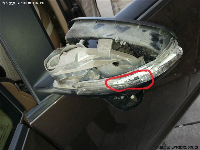

1.转向灯的外罩都撞飞了,但是没坏,就是下面带灯的那块和底下黑罩子破了(红圈内的都破了),害怕要下雨雪进水,就自己动手了!!!

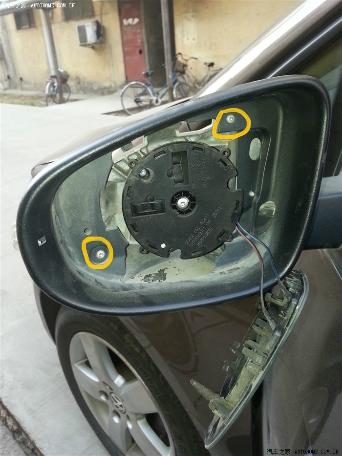

2.首先把倒车镜自动调整到照路底下,镜片上方露出很大空隙,手指头都能放进去,然后温柔点向外掰,听见啪啪的声音,在从下面掰下就掉了!

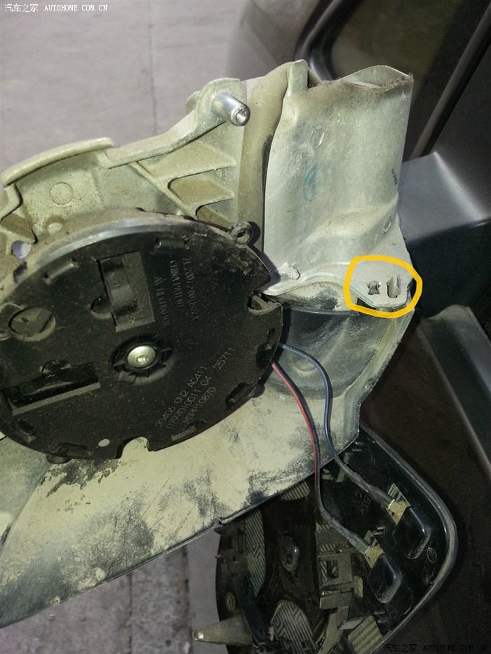

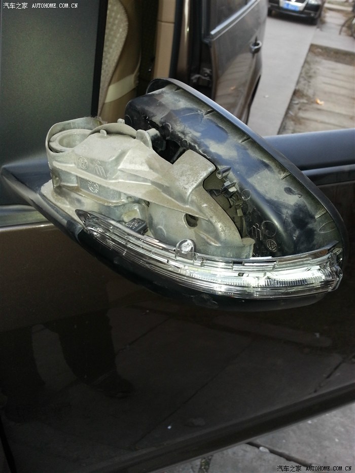

3.看见黄色圈的2个螺丝了吗,内六角,我找好久才找到这么小的内六角扳手,把螺丝卸掉,然后再我圈的另一个黄圈那有2个塑料卡子,用尖嘴钳温柔的夹下,整个带转向灯的底罩就掉了
4.连接接转向灯的插销按下就能拔出,按上,然后按上面的步骤再装回去,一切OK,有人说去找师傅弄40分钟,还要50元手工,自己连20分钟都没用掉!呵呵!互相学习!希望能给大家帮助!!!!
